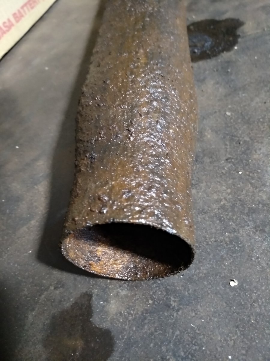

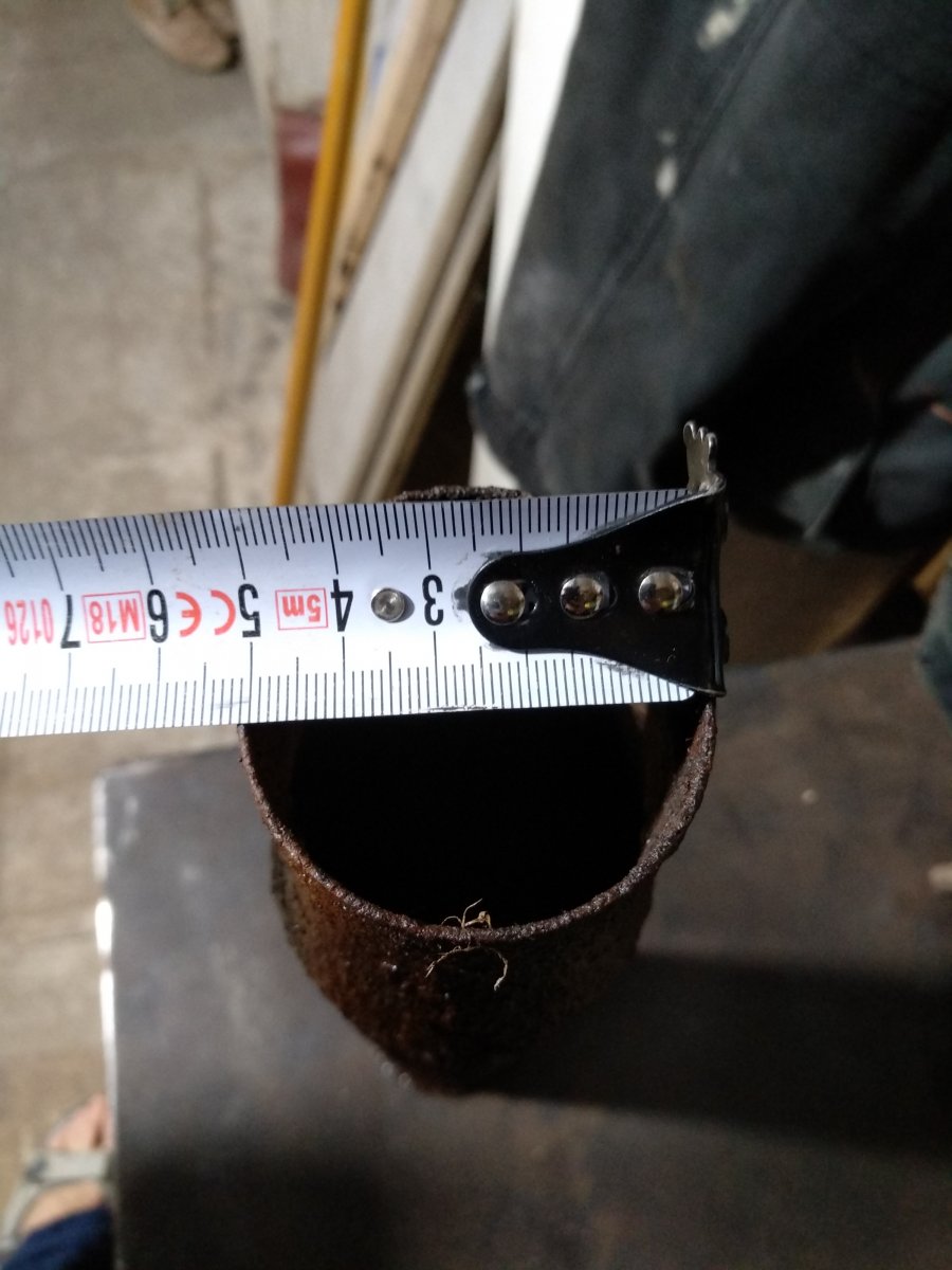

    Доброго времени суток подскажите по гильзе. За ранее благодарен

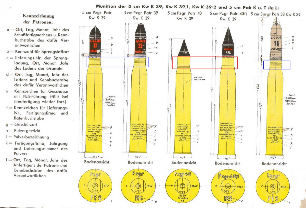

    Немец. От выстрела к 5 cm KwK 39 L/60 (5 cm Kampfwagenkanone 39 L/60) — танковой пушки калибра 50 мм. Гильза возможно (!!!) изначально была с подкалиберным снарядом, т.к. на ваших фото не видно "обжимов" на горле гильзы для других типов снарядов. См. рисунок ниже.
    А здесь можно посмотреть реплики выстрелов и снарядов к данному орудию http://replica-weapons.com/replica-...an-50x420r-pzgrpatr40-replica-tank-shell.html

    Спасибо за помощь в определении. я так понимаю обжииов нет.
