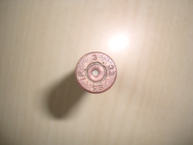

    подскажите по гильзе первый раз такую поднял от K 98

  3. Пощастило:smile_12:
    На жаль, сучасний стан розвитку "патронології" не здатен дати 100% відповіді на це питання....
    як варіант:
    спроба позначати тип кулі на донній частині гільзи.
    або партія для поліції.. і т.п.
    Все IMHO.

    Cпроси у этого камерада -
    http://www.reibert.info/forum/showpost.php?p=2594274&postcount=542
    Он знает все, ну или почти все...

    Может кто подскажет

    Возможная расшифровка следующая.Spitgeschoss(гильза под остроконечную пулю-первая S),вторая S-латунь состава 67%меди и 33% цинка.Из этой латуни было только 2 партии в 1933 году.С 1926 года на гильзы Маузера шла латунь 72/28.

    S никогда латунь не обозначала! S - это тип/образец гильзы.
  10. Ex41
    Ex41 Stabsfeldwebel
    1.817
    а как насчет Серии S.S. P 2 34?

    Уважаемый Ex41!Партия Р 2 1934 года -P S* 2 34 sS
    Патрон с гильзой из латуни 72/28 с тяжелой пулей(sS)К чему относится Ваша поправка?

    Уважаемый Costas!На латунных гильзах 1 мировой Hulse S67(изготовленных из сплава 67/33)на донце ставилась маркировка S67.С 1923 для снаряжения патронов 7,9*57 применялась гильза Patronenhulse S из латуни 67/33,Код материала гильзы наносился на донце в видебуквы S без числа 67.(Из статьи "Легендарный 7,92*57 Mauser" уважаемых авторов акаTreshkin и ака Pulkin)

    А что скажете насчет 8х57 с такой же маркировкой как и 34 и 33 год разлива?
  15. Для чого порівнювати маркування двох РІЗНИХ держав?
    Patronenhulse S почали випускатися з латуні 72/28 і маркуванням S задовго до того, як появилося маркування SZ і S67 (які означали гільзу S, але з підвищеним вмістом цинку в латуні).... Маркування було необхідне для того, щоб відрізняти різні типи гільз, а до 1918 року їх назбиралося багато... Це по імперії.
    У Веймарській республіці був прийнятий тільки один тип гільз Patronenhulse S 67/33, а тому відпала потреба маркувати гільзи S67. Ну а далі всі знають, що прийняли Patronenhulse S*, де * означала латунь 72/28.
    В 1933р. утворився Третій Рейх і залишив маркування без змін.
    Висновок. S - ніколи не позначала матеріал гільзи.
  16. Невже, є ще й P 2 34 S.S. ???

    Вот пожалуйста, фото не мое.

    Да что вы говорите! А я то и не знал... ;)
    Молодца: всё верно! :beer:
  19. Costas
    Costas Stabsfeldwebel
    801
    Pietari
    Что касается SS и S.S. в маркировках. Полагаю, что в конце 20-х - начале 30-хх, когда пуля sS стала вытеснять лёгкую, дополнительная маркировка наносилась по требованию заказчика. А кто был заказчик надо см. конкретные случаи: свои военные, либо экспортёр.
  20. Ex41
    Ex41 Stabsfeldwebel
    1.817
    Кстати, может быть и вариант экспортного использования, к примеру в Испанию. ИМХО
  21. Санек
    Санек Stabsfeldwebel
    1.384
    Москва
    В Испании в 1933 и 1934 годах всё было спокойно. До гражданской войны (1936 г) было ещё далекова-то. Что касается SS и S.S., то больше склоняюсь, что это обозначение типа пули.
