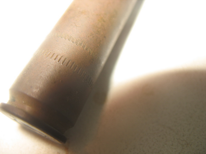

    доброго часу доби!
    серед настрілу маузеровських гільз (кожен раз після копу передивляюсь маркування) випадково звернув увагу на рядову гільзочку з простеньким маркуванням S67 DM 9 15.
    а привернули мою увагу насічки по колу в два ряди на самому тілі гільзи (див фото).
    десь, колись чув що так позначались учбові патрони з дерев*яною кулею, придивився і дульце справді на кінці ніби трішки завернуте до середини (при пострілі штатною кулею воно було би рівне)
    по маркуванню все зрозуміло:
    виробник - Deutsche Munitionsfabriken, Karlsruhe
    місяць- вересень
    рік- 1915
    S67 - 67% міді 33 цинку
    виходячи з вище написаного виникає декілька запитать-
    чи правильно я зрозумів що патрон був учбовий?
    і чи часта така гільзочка?
    завчасу дякую за вичерпні відповіді, з повагою Рома ЗУБ

    Можливо гільза була підготовлена для виготовлення запальнички, в мене є такі запальнички по псв з німецьких гільз, на них точно такі насічки.

    Накатка означает что гильза переснаряжалась, обратите внимание что дульце чуть заужено. Скорее всего была снаряжена деревянной пулей, вышибной/холостой патрон это был.

    Патрон был холостой (Platzpatrone) c деревянной пулей

    знайшов таку темку! отже переснаряга і дерев*яна куля (звідси і завальцовка дульця)!

    Все вышеуказанное верно,добавлю-два ряда накаток обозначают что гильза 2 раза снаряжалась в варианте (видел даже 4 накатки)

    вже порився в неті і на ауці фіолетовому знайшов в продажі Platzpatrone з дерев*яними кулями і з накатками на гільзі, черга не стоїть, отже про рідкість можна не говорити, закинем в відерко до остальних.
