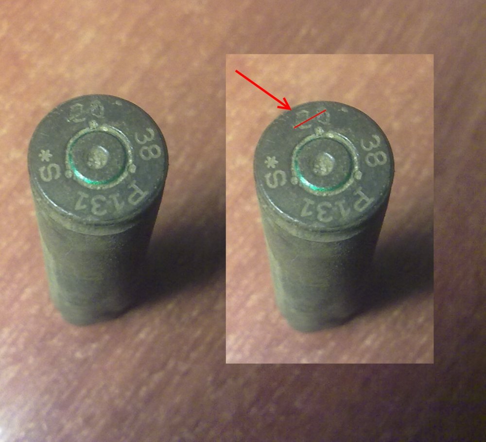

    Попалась вот такая гильза с перебитой 20-ткой (см. фото)
    Вопрос - это следы от выбрасывателя, или-же производственный брак?
    P.s гильза стреляна с пул.МГ, признаком этого есть вмятина на горлышке.

  3. =ask=
    =ask= Leutnant
    4.292
    Rusland
    След от MG

  4. И ван
    И ван Stabsgefreiter
    251
    Подскажите пожалуйста, от какого MG настрел? Просто с таким следом от автоматики еще не встречал.
  5. =ask=
    =ask= Leutnant
    4.292
    Rusland
    Вроде как 34-й ... или я ошибаюсь? судя по фото там ещё дульце овалом, а 42-й полумесяцем гнёт.

  6. Філ@тов
    Філ@тов Oberfeldwebel
    432
    Все правильно, гильза найдена на позициях по 41г, соответственно стреляли с 34-ки.

  7. И ван
    251
    Вы как всегда правы!
    Вот аналогичные отметины по МГ 34:http://reibert.info/threads/С-чего-настрел.101632/
    по МГ 08:http://reibert.info/threads/гильзы-Маузер-что-за-вмятина.307808/#post-3586517
    по МГ 42: http://reibert.info/threads/Гильзы.46470/#post-599949

  8. A10A
    A10A General-leutnant
    23.195
    Київ, Україна
    МГ-34 (и к гадалке не ходи)
    Просто отражатель точно попал по цыфре - бвывает...
  9. диметриус
    диметриус Oberfeldwebel
    701
    Ненька Україна
    а по какому году вы копали если до 1943 до скорее всего МГ 34 если после 1943 то мог и МГ 34 и МГ 42
  10. Філ@тов
    432
    по 41-г, это с МГ34
  11. A10A
    23.195
    Київ, Україна
    ...а воти нет...
    Пулеметы МГ 34 провоевали до 1945 года, но гильза после них не такая
  12. manfredd
    manfredd Leutnant
    24
    46
    1.888
