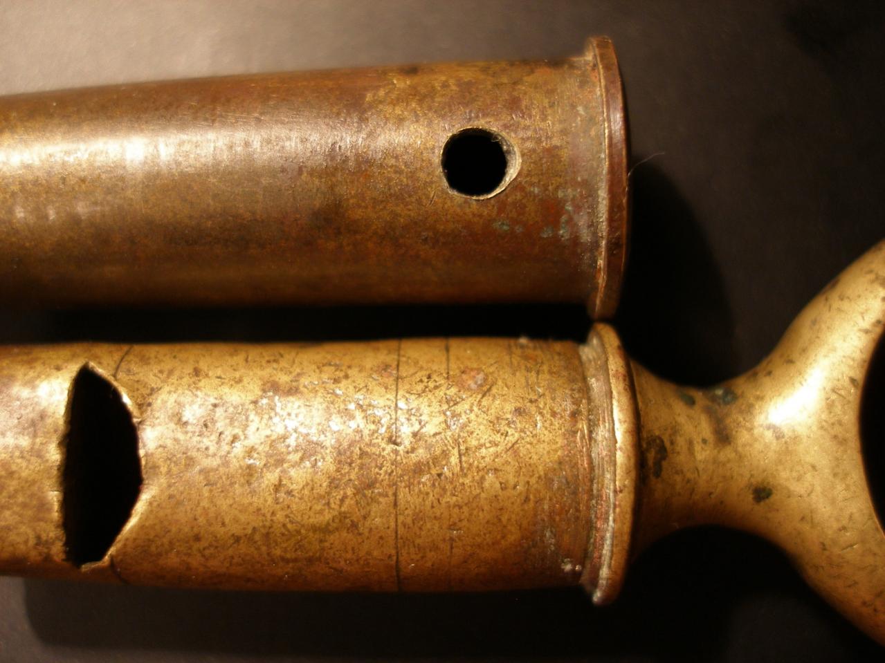

    Когда то давно ко мне попал вот такой свисток.Охотничий.Имеет экстрактор для стреляных гильз 16К.С другой стороны имеется свисток.Изготовлен он скорее всего из гильзы(хотелось бы ее заменить).Замерял размеры.Донце 1,42 гильза у донца 1,25.У донца имеется канавка.Длинны нет так как скорее всего она обрезана.А может это и не гильза?Подскажите пожалуйста!!!

    Экстрактор, калибратор и свисток - 3 в одном. Канавка на "гильзе" напоминает только Арисаку.
  4. А как по мне - пиндосский Мосин... :)
  5. анатолий.
    анатолий. General-leutnant
    Для сравнения рядом моська.У нее нет глубокой канавки у донца гильзы.Или такие тоже бывали?
  6. Мої вибачення на адресу вельмишановного та політкоректного пана модератора та всіх громадян американської нації! ;)
    Я вважаю, що наведена на фото гільза - від АМЕРИКАНСЬКОГО набоя 7,62х53Р.
    З повагою :smile_15:

    Интересная Комбинация......
    Свисток по моему --Унтероффицерский...но с этим Охотничьим екстрактором---странная штука.....
    Кстате ---Размер у Екстрактора какой??---Вот я Думаю---нету ли возможность предположить что Екстрактор Приспособлен от охотничего---для Гильз от Ракетниц???
    если у Вас есть возможность ---дайте размеры самого екстрактора....
    иначе по форме такие видел в Каталогах для охотничего оружия с конца позапрошлого и до начало прошлых веков....:smile_12:
    По Мне --Штука ПМВ-эшная---как минимум!)

    В первом посте всё написано и на фото тоже.

    Хмм....видно не понимаете....хорошо ---еще раз скажу....
    Дайте размеров самого ЕКСТРАКТОРА---что бы понять ---он переделанный от охотничьего для ракетницы...или все таки --просто Охотничий екстрактор....??
    теперь думаю ясно будет....:smile_8:
  10. анатолий.
    Если правильно понял то расстояние между левым и правым зацепом.2 см.
  11. анатолий.
    Не думаю что переделка, так как на свистке и на экстракторе сохранилось не то по серебрение не то никелирование.
  12. анатолий.
    Показывал сегодня ребятам говорят что экстрактор все таки под 16 калибр....
