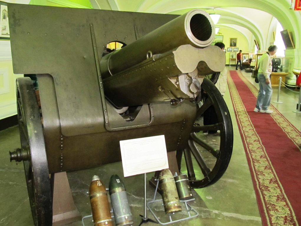

    Для более правильного ответа необходимо почистить капсюльную втулку и посмотреть, что на ней есть (клейма т.е.). Может быть и РККА. А так РИА....Исходя только из "1912 года"....Гильза могла принадлежать выстрелам как 6-дм (152-мм) крепостной гаубицы обр. 1909 года системы Круппа, так и 6-дм полевой гаубицы обр. 1910 года системы Шнейдера. И там, и там диаметр закраины 167,7 миллиметра.
    http://www.kskdivniy.ru/museum/eksponaty/152-mm-gaubica-1910-g/
    На фото ниже 6-дм обр. 1910
