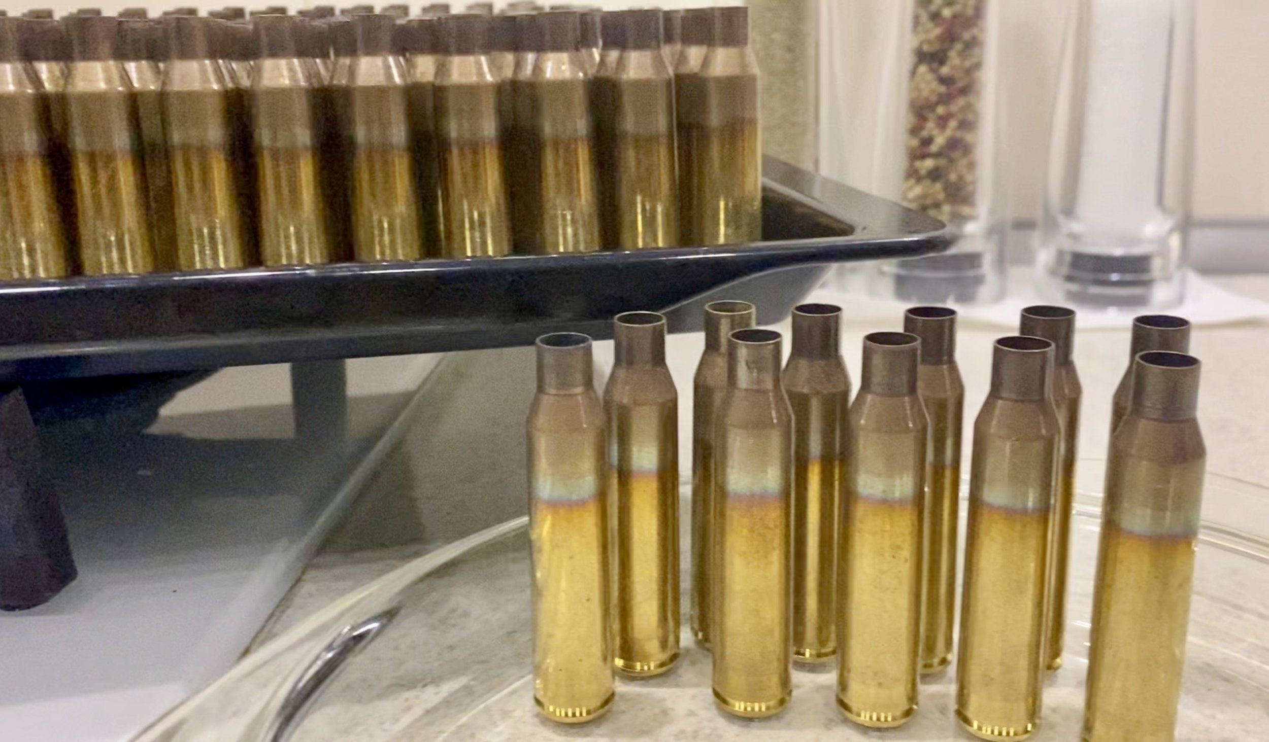

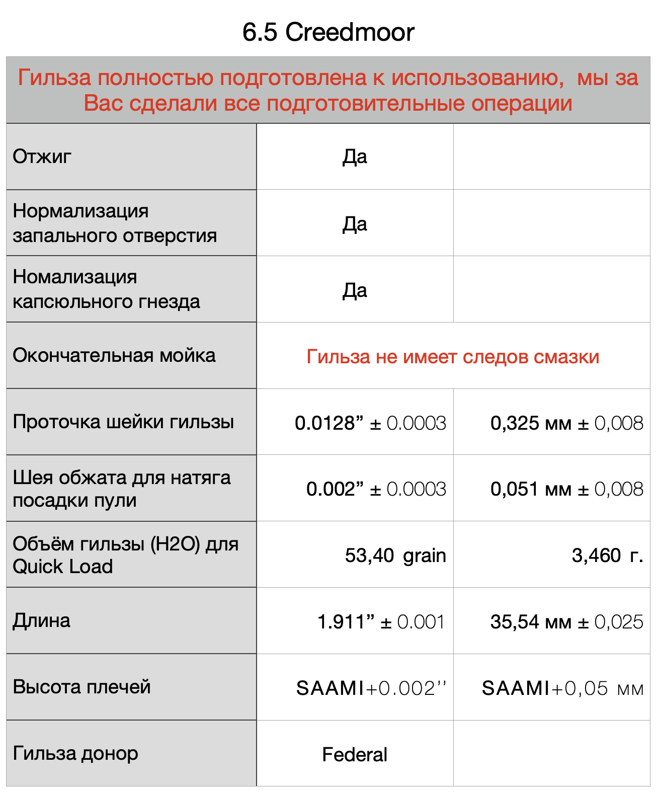

    Всі гільзи одностріл, який проходить багато стадій обробки та підготовки для повторного використання.
    Ми зробили за Вас усю підготовчу роботу:
    - відпал
    - мойка
    - проточка дульця
    - нормалізація запального отвору
    - нормалізація капсульного гнізда
    - фулсайз, горло обжато для підтримки натягу посадки кулі 0,002"
    - підрізування довжини гільзи
    - видалення мастила зсередини шиї гільзи
    В наявності наступні калибры:
    - 300 AAC Blackaut (переобжат с .223 Winchester) 100 шт. 1000 грн.
    - 6,5 Creedmoor GGG (переобжат с .308 GGG шийка гільзи проточена, до товщини Lapua) 50 шт. 950 грн.
    - 6 mm Creedmoor GGG (переобжат с .308 GGG шийка гільзи проточена, до товщини Lapua) 50 шт. 950 грн.
    Все есть в наличии!!!

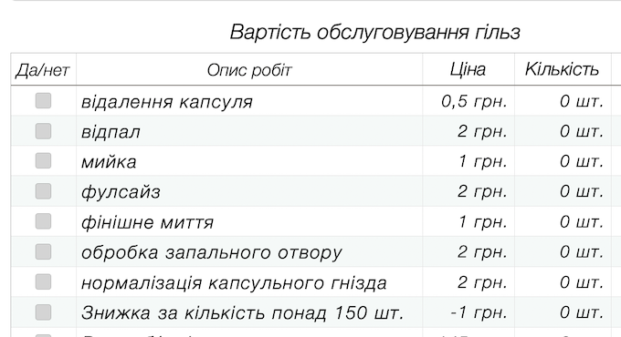

    Надаємо послуги з повної підготовки гільз до повторного використання.
    Проточка дульця робиться лише у комплексі і коштуватиме 10 грн. за шт, оскільки необхідно виконати всі операції, зазначені в прайсі.

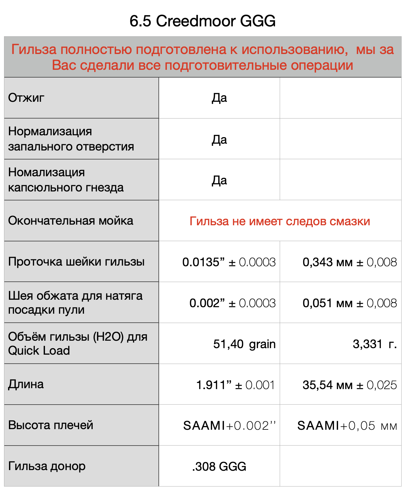

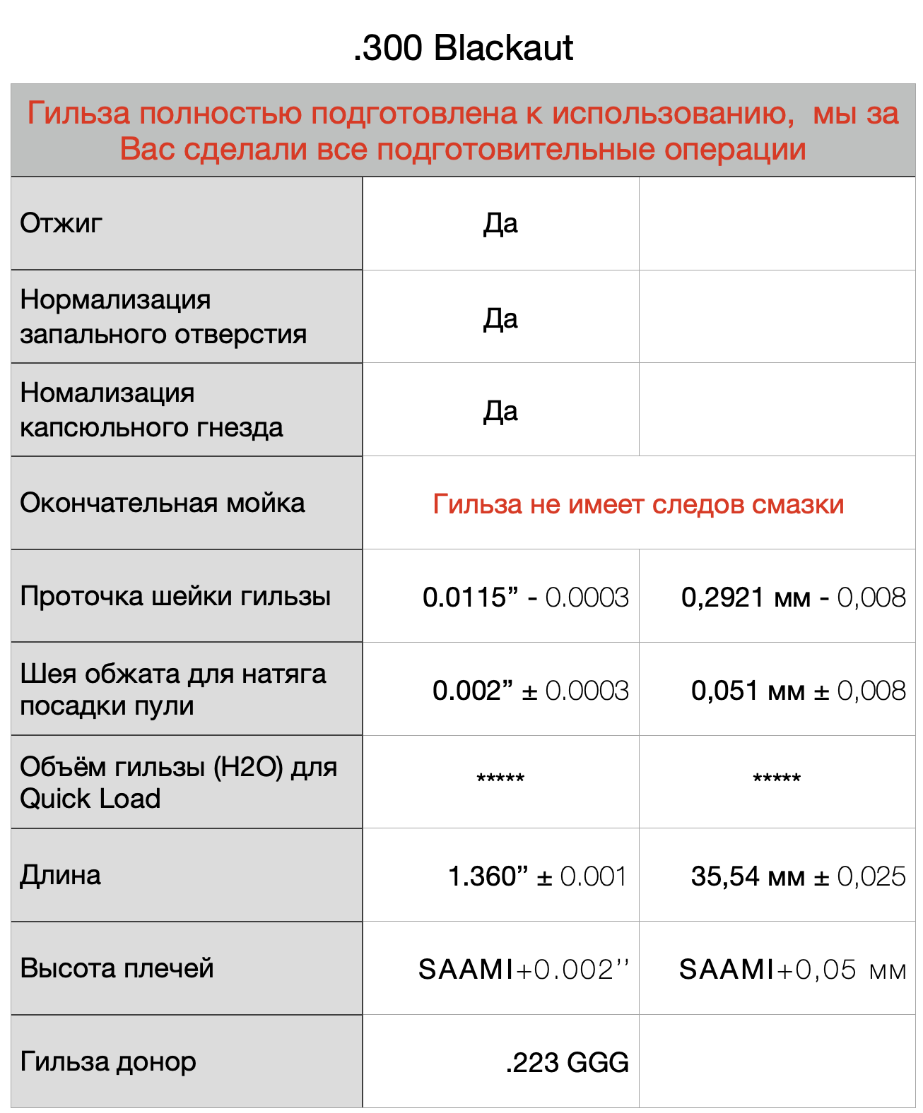

    Технические данные по предлагаемым гильзам:

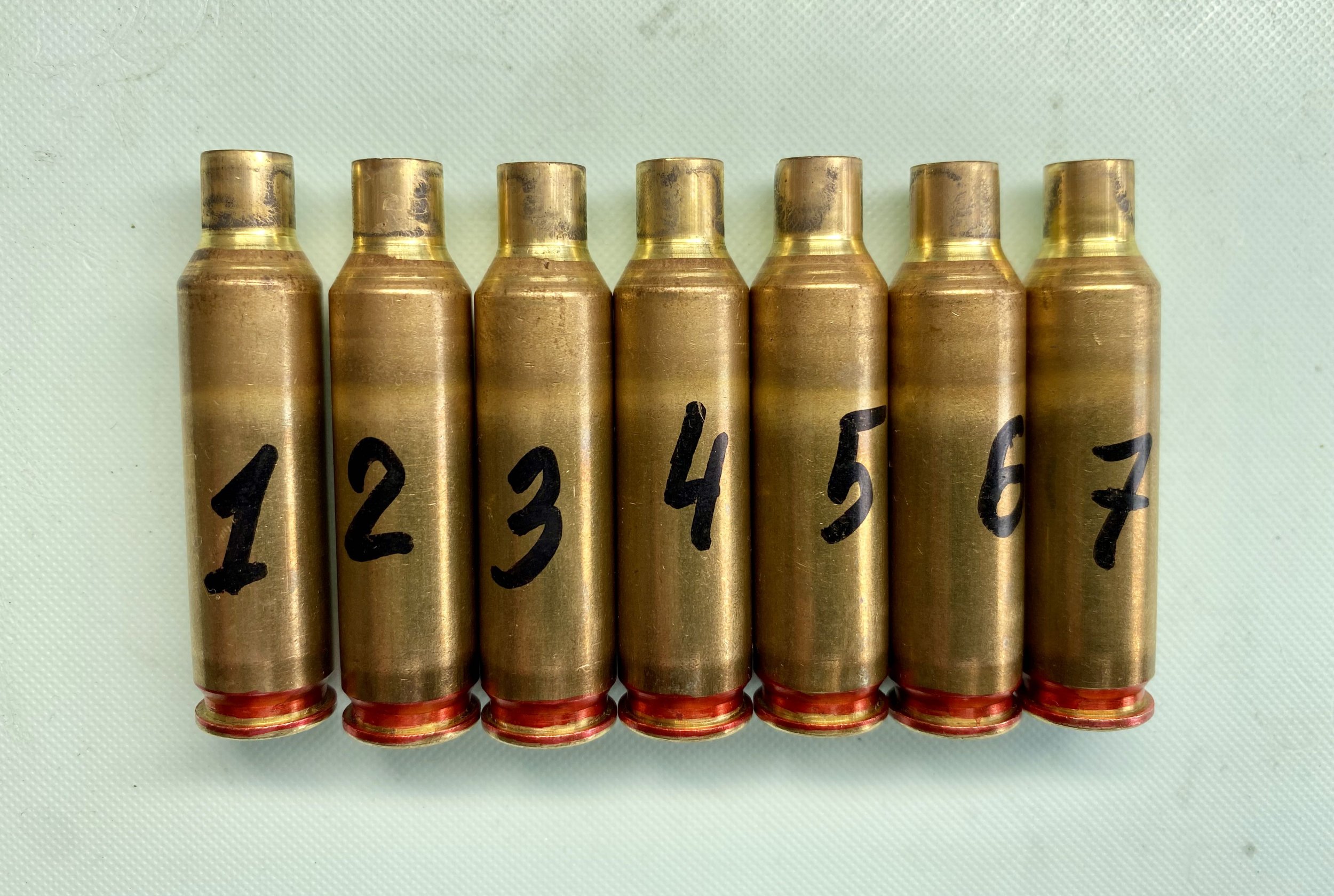

    300 BLK.png Переглянути вкладення 21311262 6,5 Creedmoor.png 6,5 Creedmoor GGG.png

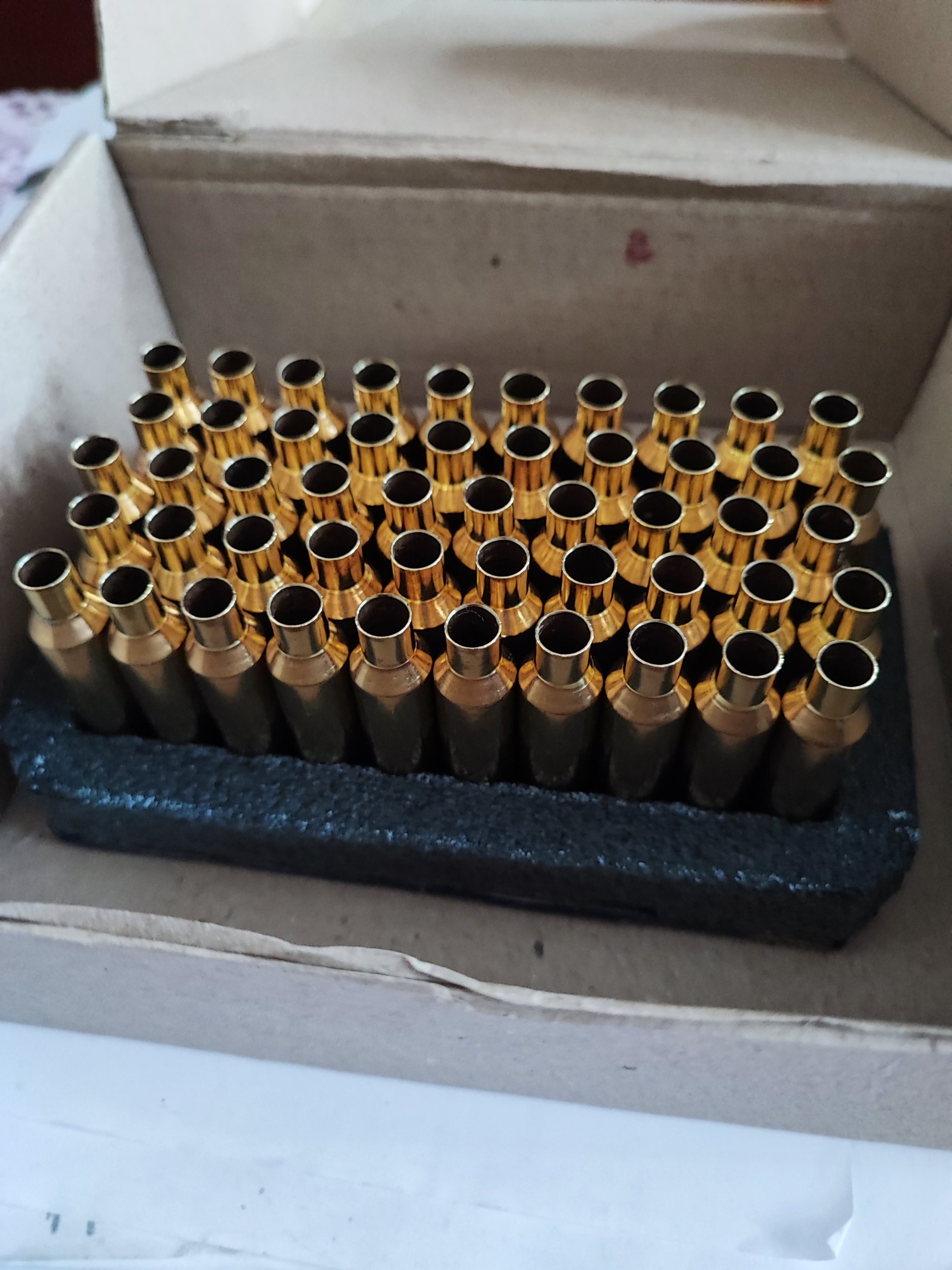

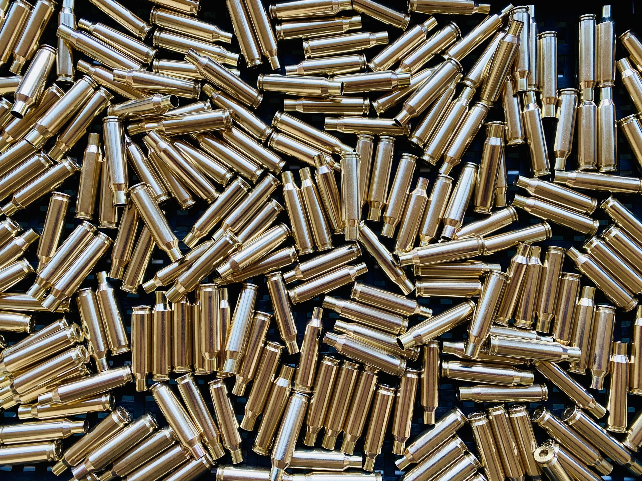

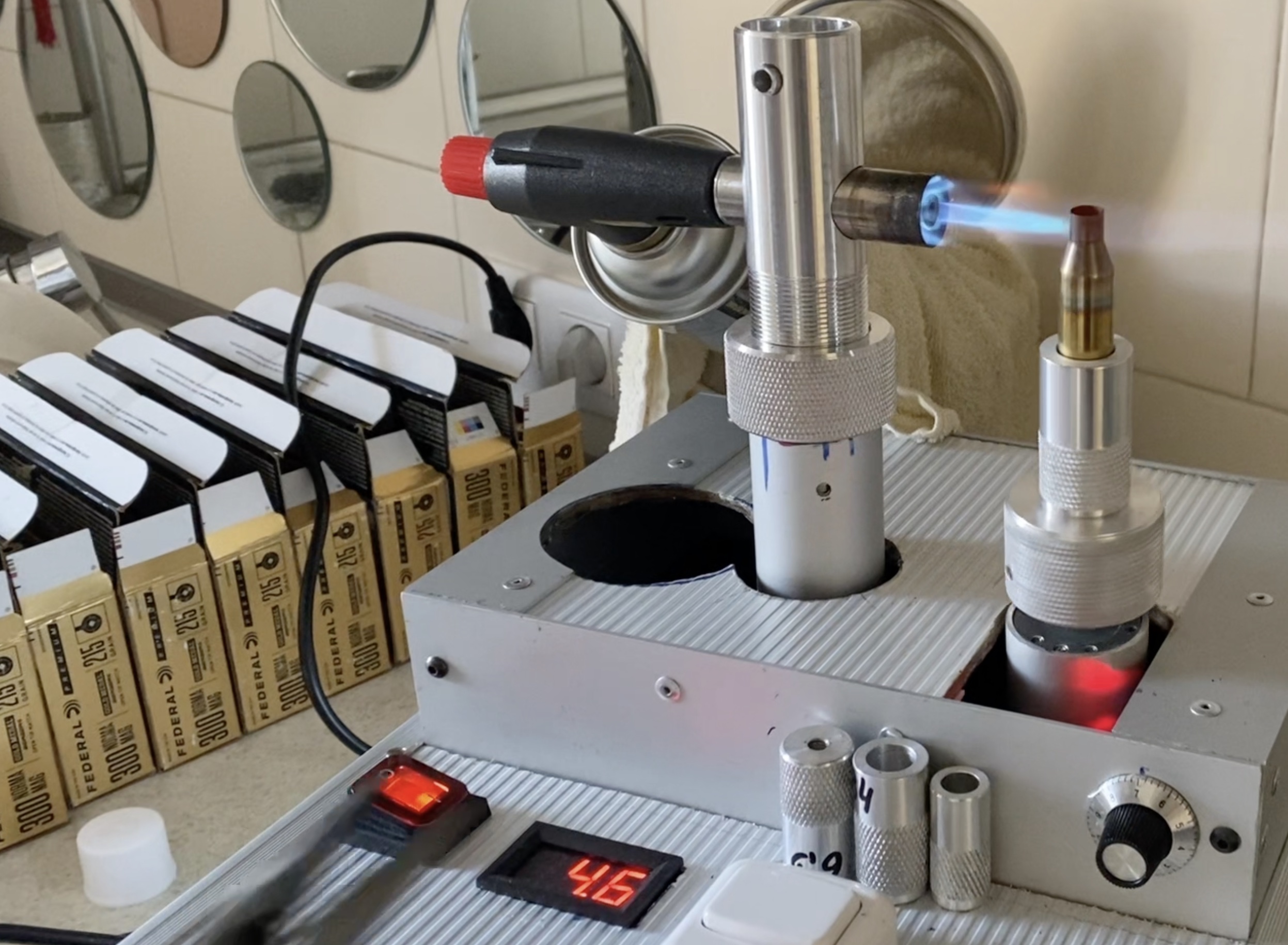

    дайте плз подробности по отжигу. 6,5крд. на чем производится, стоимость отдельной процедуры. спасибо
  5. Продавец Андрей_1970
    Андрей_1970 Gefreiter
    65
    Одесса
    Добрый день, отжиг производиться газом, как отдельную услугу пока не просчитывали

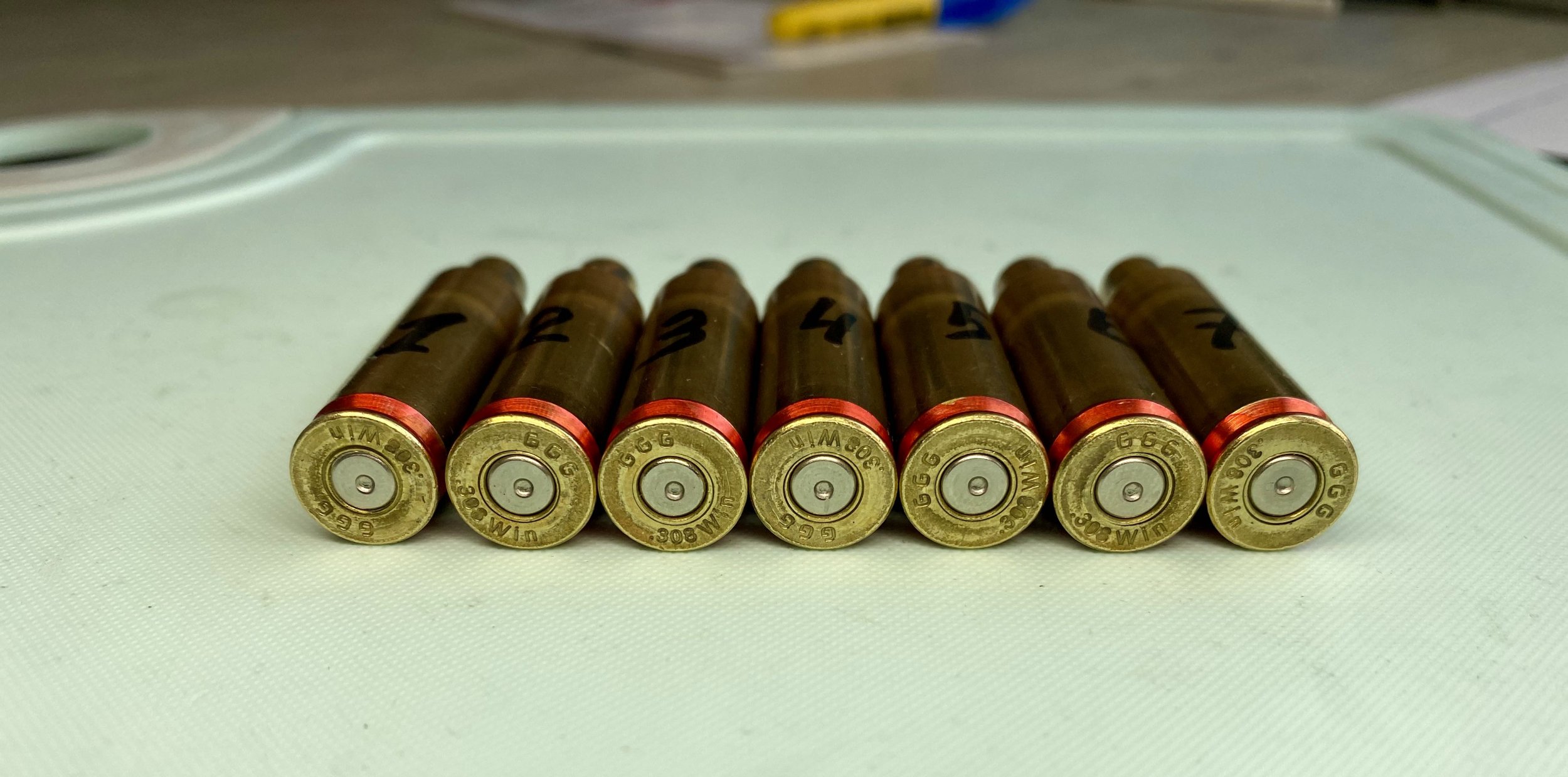

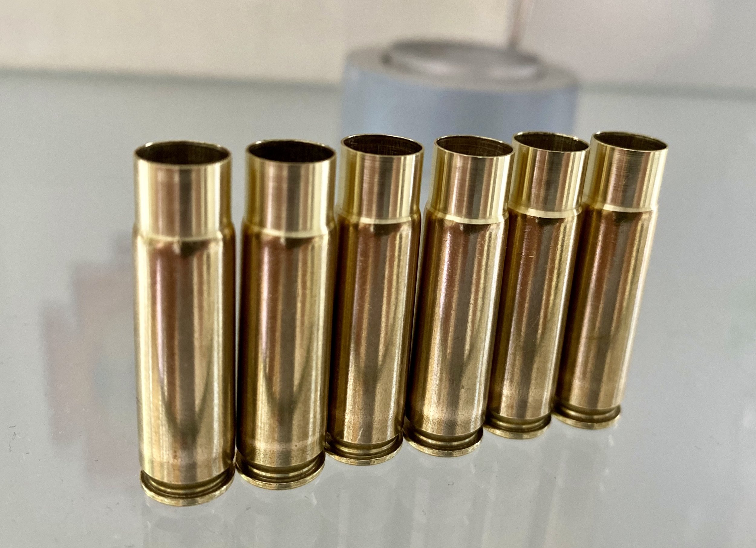

    У гильз 223 от GGG, при переобжиме в .300 Blackaut, получается очень толстая шейка, на некоторих карабинах патрон собранний на таких гильзах, может не входить в патронник. Для переобжима более предпочтителен Франтир/Хоорнади, ФС и т.п.
    Дима Krite подобається це.
  7. Продавец Андрей_1970
    65
    Одесса
    Добрый день, спасибо, что обратили на эту проблему внимание.
    GGG толщина стенки 0,0126'' + 0,0002''
    Hornady толщина 0,0114'' ± 0,0002''
    Уверен что скоро наберем товарное количество всех производителей гильз, с GGG решим вопрос проточкой, без удорожания, до толщины Hornady, если будет запрос от заказчика

    Добрый день, все гильзы калибра .300 Blackaut, которые переобжимаем с .223 GGG, теперь шейки гильз протачиваем!! до толщины Hornady, так что проблема с узкими патронниками быть не должно.

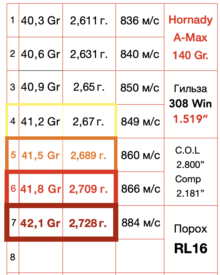

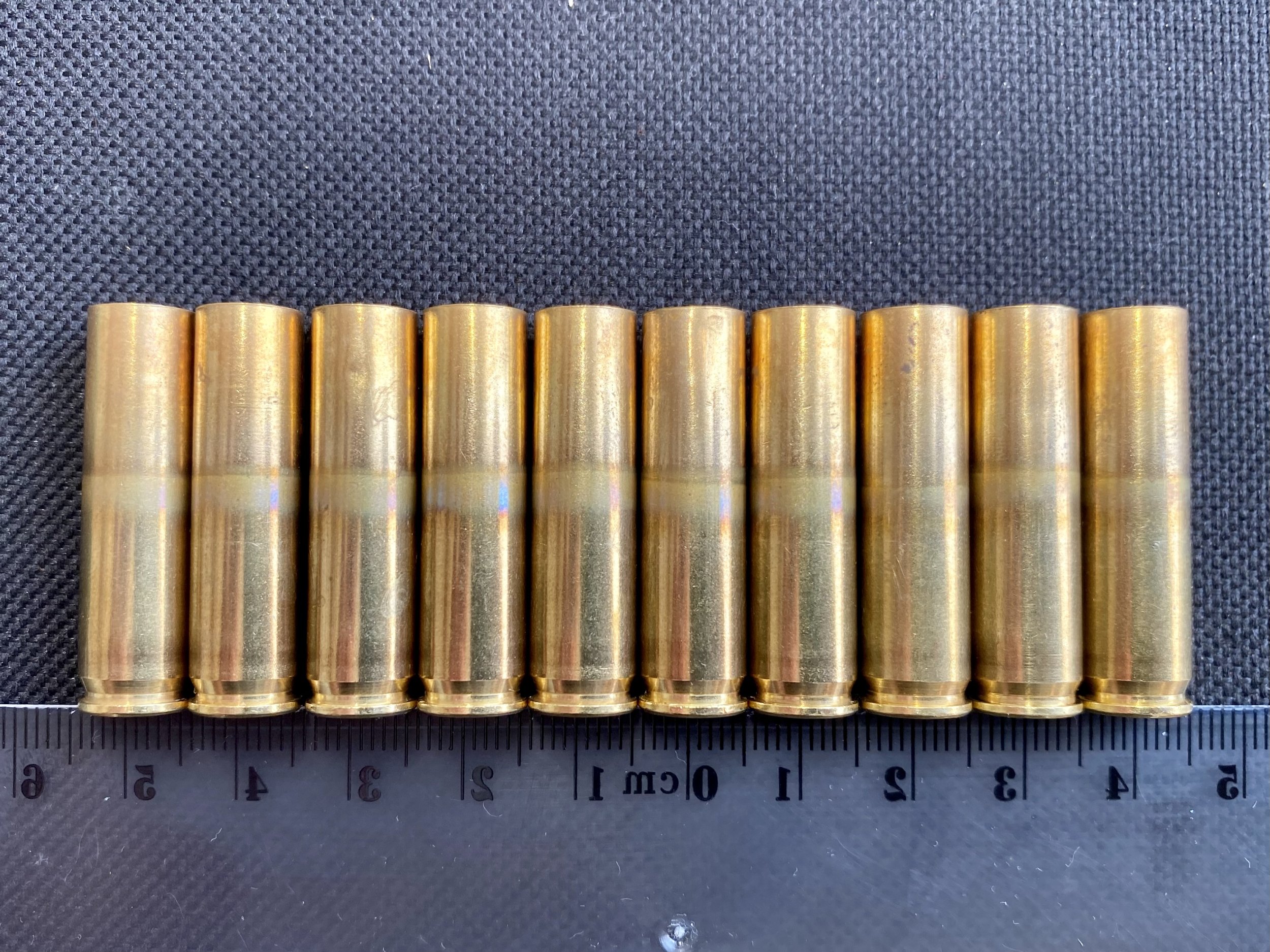

    Добрый день, сегодня протестировали 6,5 Creedmoor переобжатый с 308 Win., гильза достаточно толстостенная, после проточки горла и отжига, работает очень хорошо. По вместимости как Peterson, но будет понадежней, за счет толщины. Фото гильз (для тестов гильзы не приводились в состояние новых :)), навесок и скоростей прилагаем. Длина ствола 28 '' замер делали с помощью MagnetoSpeed V3
