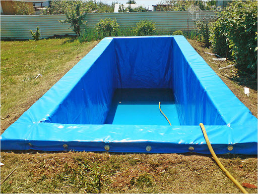

    Вітаю!забийте в Гугл ПВХ для басейнів!
    Otryta, kley, Reinhard T.E. Heydrich та 2 іншим подобається це.

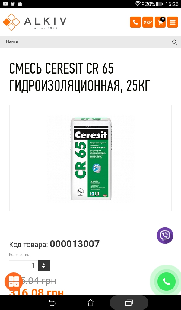

    Cerezit CR 65. Мы на полах перед заливкой используем. Неплохая вещь, но дороговатая.

    Типа такой, почитайте в инете про нее, но дорогая ... Screenshot_2020-12-11-16-26-21.jpg

    Забив. Ціни кінські за метр, не уявляю як її поклеїти, і скільки протримається на стінках, які не ідеально рівні, мабуть в останню чергу розгляну як варіант

    Церезит на нервные поверхности можно наносить макловицей. Чуть жиже разбавить.

    85-100за м2.ПВХ не потрібно клеїти,чаша роби unnamed.jpg ться під розмір басейнів.

  14. Cladotrix
    Cladotrix Der Grüne Führer
    10.283
    Ну я наліз по 500-1000.
    Та там , в любому випадку майже не реально поклеїти нормально, та й навряд чи в райцентрі вона є, а замовляти десь, то ну її ту плівку куди подалі.
    Ідеально було б водостійкою штукатуркою пройтись, тріщини все рівно треба заліплювати.
    Та я б і не напрягався, але іноді перебої з водою, то можна було б дощової, або з водопроводу на запас, типу такого. Простіше мабуть бочку поставити.

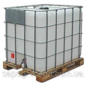

  16. ViktorKux
    ViktorKux Oberstleutnant
    3.073
    Ukraine
    Добрый вечер , дешевле всего будет БУ еврокуб вкопать .с УВ
  17. ViktorKux
    3.073
    Ukraine
    Упс ,) да так будет лучше всего .с УВ
  18. ViktorKux
    3.073
    Ukraine
    Вот такой
