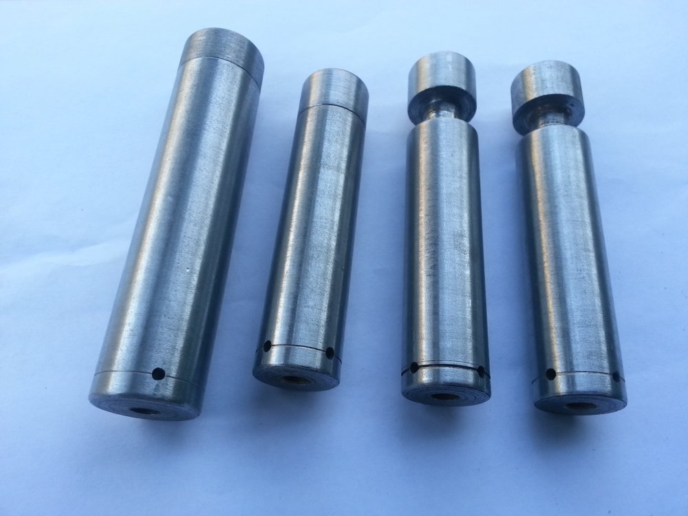

    Осмелюсь предложить гидродекапсуляторы. Конструкция простая, но значительно облегчает выбивание капсюлей, особенно из латунной гильзы после кримповки бердановских на больших калибрах.
    У меня их 2 типа - большой и малый. Они проверены в работе, найдены слабые места и устранены недостатки в конструкции гидродекапов, что предлагают на сайтах . Например я установил резиновое кольцо на рабочий шток. Это позволило повысить производительность и комфортность выбивания. Значит по размерам:
    большой годиться для гильз 7.62х54 (СВД, Мосин, СВТ, Максим, РПД), 7,92×57 (К-98), .308.
    малый более универсален я через него выбивал: 7.62х25 (ТТ, ППШ и т.п.), 7.62х38 (Наган), 7.62х39 (АК-47, СКС), 9мм (ПМ), 5.45х39 (АК-74), 9мм (ПАРабеллум), 9мм P.A.K. (наш Терен), 6.35х15 (Браунинг) и 5.45х18 (ПСМ)

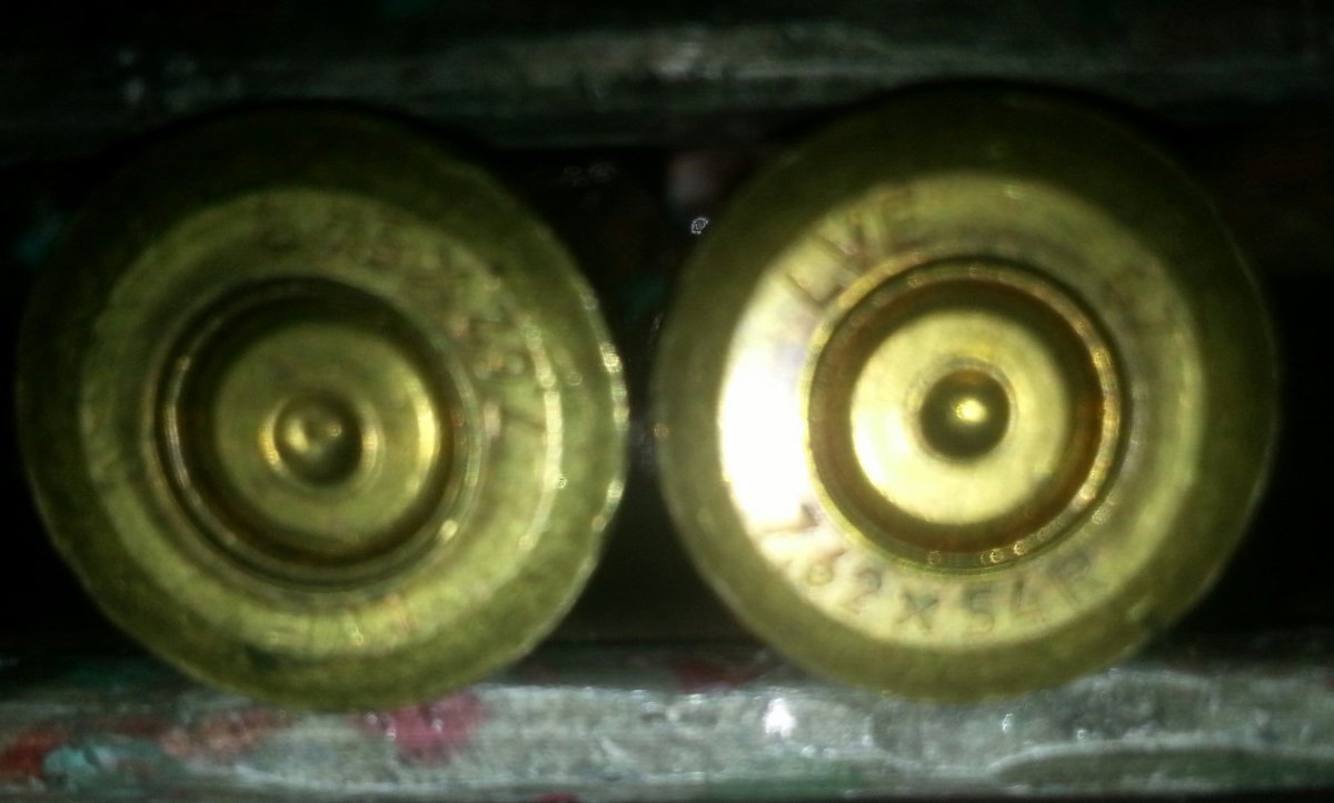

    Добрий день! хочу залишити відгук-прекрасна річ, працює в усих гільзах,навіть крімпованих. Швидкість ,порівнюючи з сверлінням і виколупуванням,виростає в рази. Єдине-вимагає певних навичок і важкого молотка ,треба трохи практики. Авторові подальших успіхів і дякую!
    akms1974 та ANARXIST подобається це.
  8. Продавец ANARXIST
    ANARXIST Oberleutnant
    1.752
    Украина, Краматорск

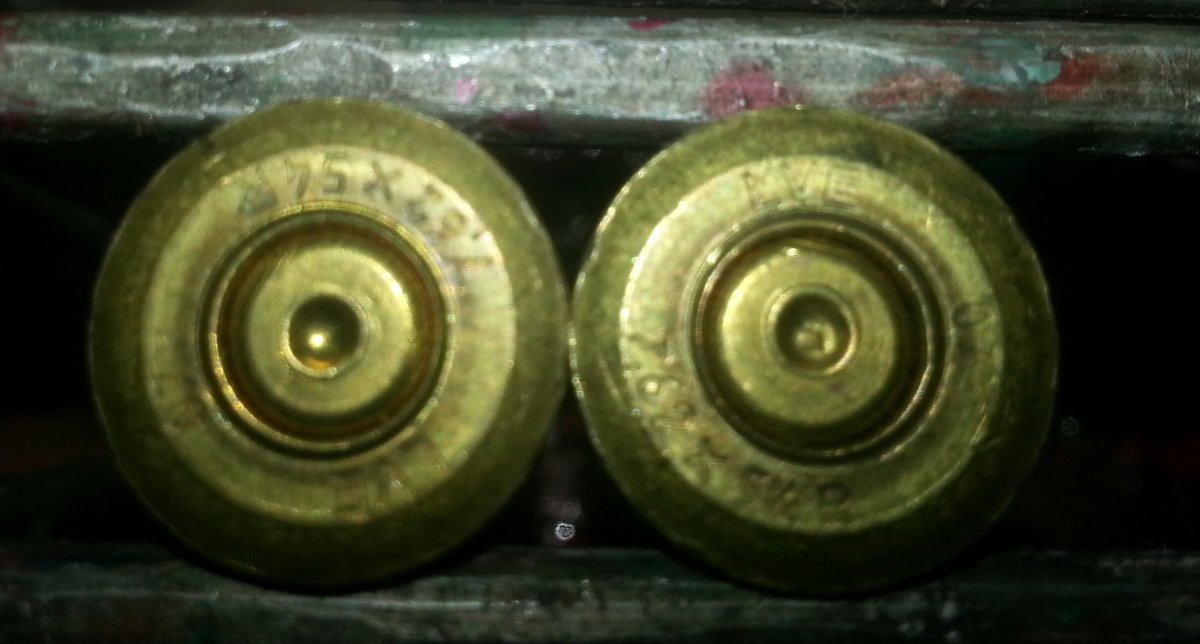

    Согласен - с латунных гильз капсюль хуже выходит - там как на барнаульском стальном кольцевая кримповка + однородность материала гильзы и капсюля своё берет, прикипает сильно. Да, не с первого, а с второго-третьего удара НО они все таки вылетают. И если здорово прикипели - залейте гильзу водой, она откиснет - легче выходят капсюля. У меня реально НЕ БЫЛО НИ ОДНОГО НЕВЫБИТОГО КАПСЮЛЯ. Вот фото гильз для подтверждения моих слов

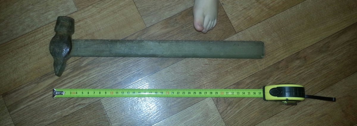

    Главное - резкий удар увесистого молоточка по гидродекапсу, в котором внутри нет пузырьков воздуха - они сильно ослабляют гидроудар. Для этого надо поместить в "стакан" гильзу, опустить руку под воду в какую-то емкость (ведро, тазик и т.п.) и второй рукой под водой вставить "грибок" в стакан, чтоб зашло полностью резиновое кольцо. Потом быстро достаете и на наковальне молоточком - ТЮК! И ФсЁ... Капсюль выбивается... Если не получиться - отправьте мне образцы укрпочтой - там доставка дешевая, мне аж интересно шо ж это у Вас за гильза такая, с которой не удается с помощью молотка и гидродекапсюлятора выбить капсюль. Я Вам назад отправлю уже выбитую за свой счет. Договорились?
    Останнє редагування: 18 лис 2016
    Prado, akms1974, Виталий Овчинников та 2 іншим подобається це.
  11. Продавец ANARXIST
    1.752
    Украина, Краматорск
    С силой поаккуратнее - а то знаете... можно и сломать. Главное резкость удара, у меня молоток не сильно тяжелый, но он на длинной рукоятке.

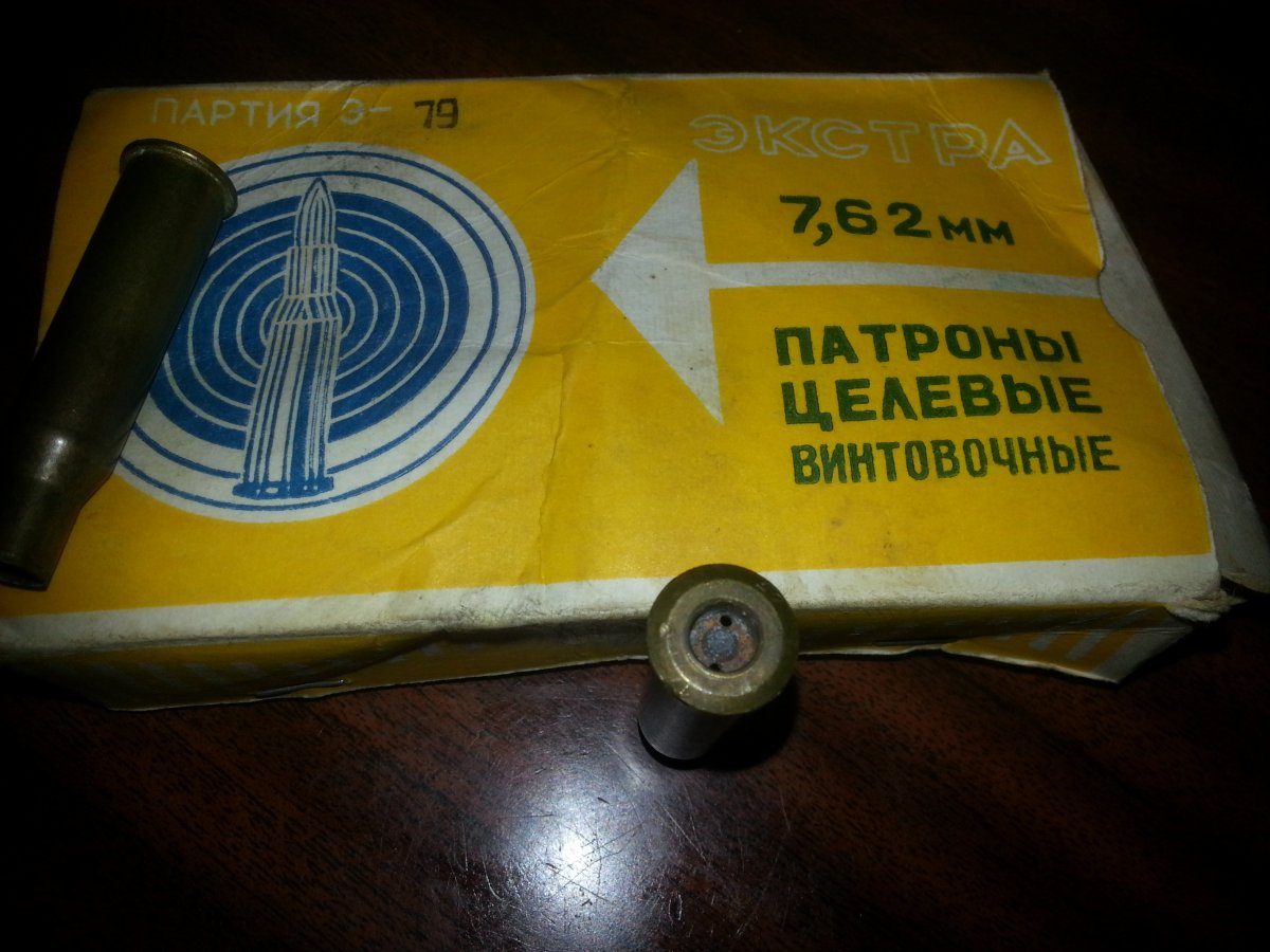

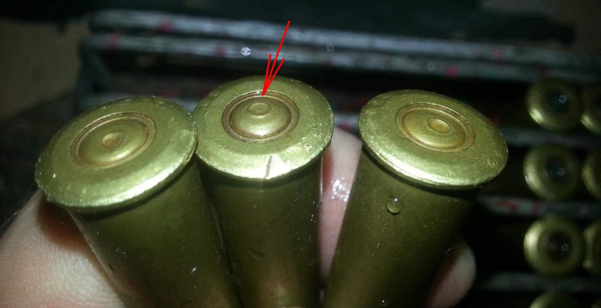

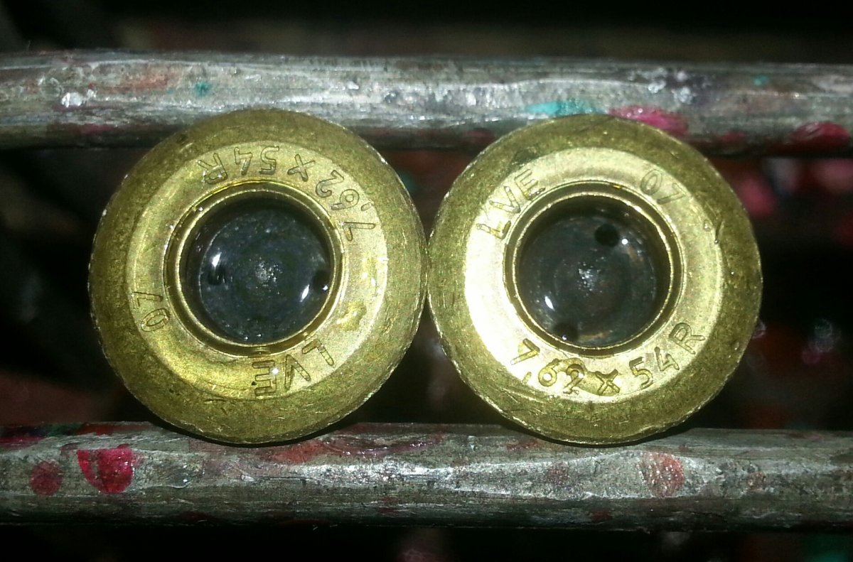

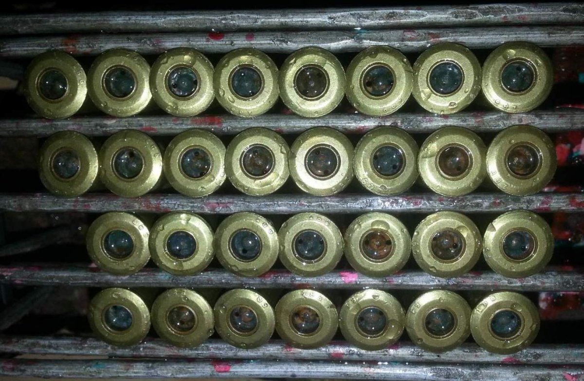

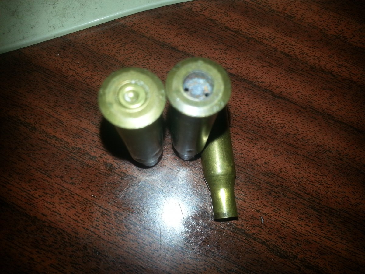

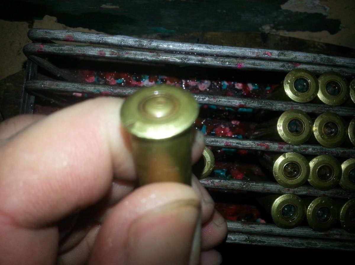

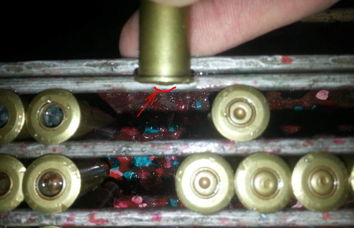

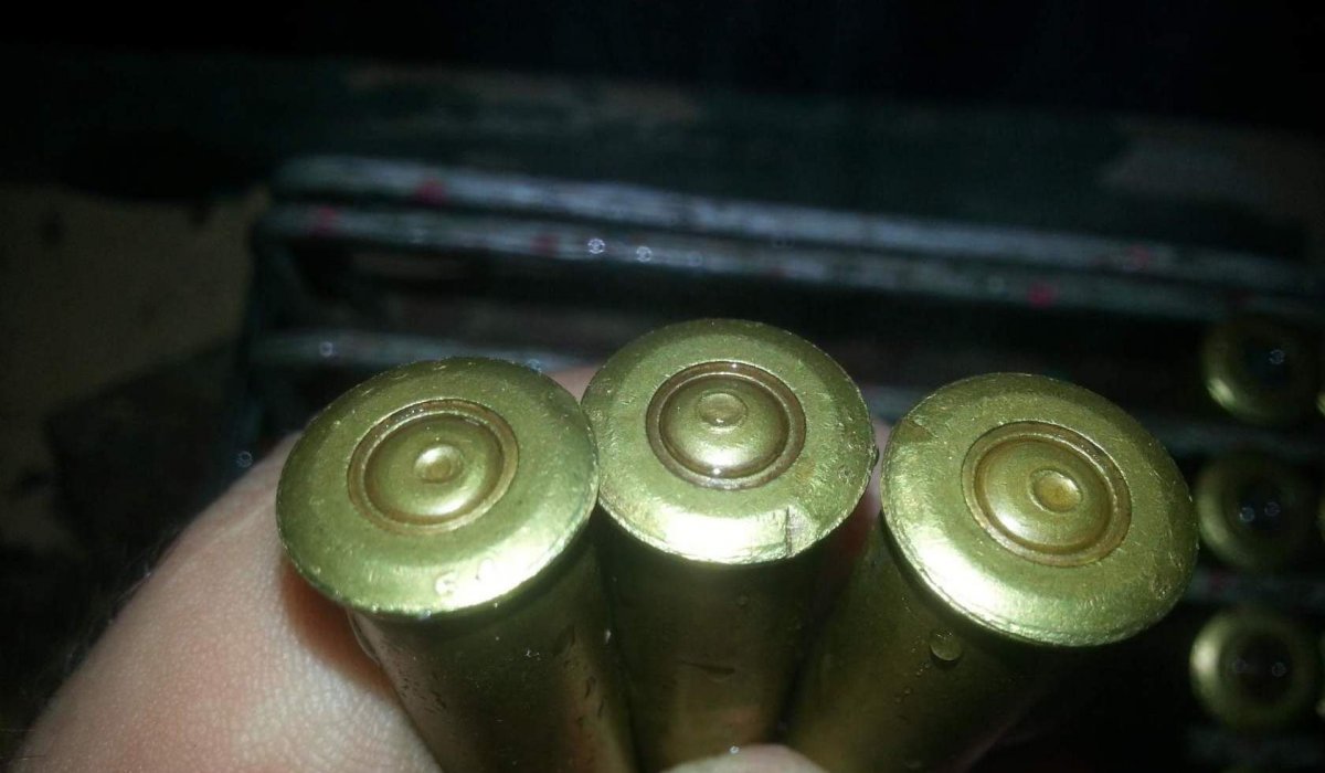

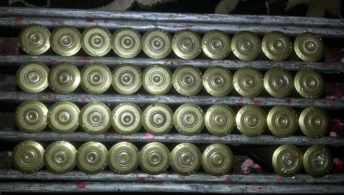

    Значит, получил я от форумчанина гильзы латунные целевые - те, которые у него вообще не выбивались.

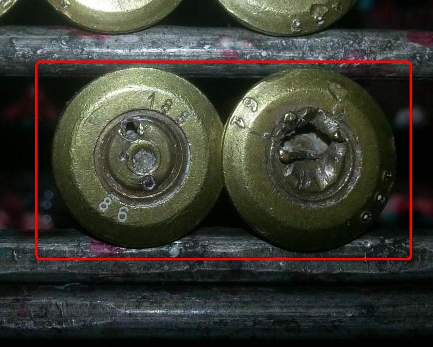

    Парочка была с пробитым капсюлем, от такие
    image (14).jpg - их не выбьешь гидравликой, только выковыривать шилом надо.

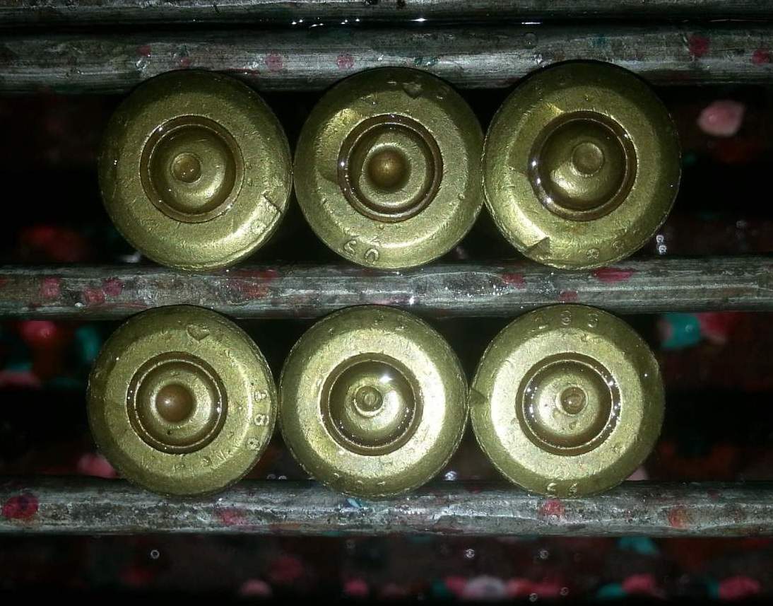

    Без откисания, проварки гильзача - просто работая в теплой воде (чтоб руки не застудить - не лето счас) смог играючись выбить 30 из 36 гильз.
    Вот результат: image (10).jpg
    Я считаю что это отличный показатель. Остальные 6 не выбил - на них даже капсюль выпирать стал, вот так вот: image (5).jpg
    Но я не парился над ними, а ведь мог прокипятить и повторно попробовав выбить их, или просто шилом аккуратно поддеть и сказать что все 100% гильз выбил своим гидродекапсюлятором - но этого я не стану делать. Мы же серьезные здесь парни собрались. Если выскочили капсюля из 30 - значит 30 и говорю, на фото посмотрите - кримповка кольцевая зверская. Завтра получу еще от уважаемого ValFishа гильзы, попробую еще и их победить. Фото до и после обещаю выложить здесь.
    На сим будем считать вопрос по слабости гидродекапсюлятора закрыт и бояться целевых гильз не стоит. Если не получается выбить - значит сильнее и резче надо бить молотком ;)
    P. S. Весь присланный для опытов гильзач возвратится назад к камраду

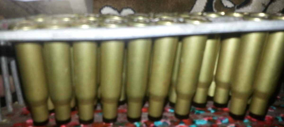

    Получил и опробовал росийские. Никакой и не жах! Хоть и кримповка по кругу была. Выбивание капсюля даже легче чем из целевых советских патронов. Из 2 гильз обе выбились.
    С первого раза практически. Молоток поувесистей и резким ударом их...
    Огромная благодарность камраду ValFish за представленный материал для опытов.
    Вывод: Кримпованная латунь ВЫБИВАЕТСЯ гидродекапсюлятором!!!
