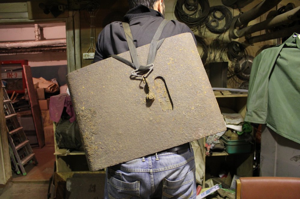

    Вот нашел фото, где щиты солдаты переносят на спине. Можно предположить, что брезентовая тесьма пропускалась через ушки пряжки подобно ранцевым плечевым ремням и регулировалась по длине рамочными пряжками. Но вопрос - куда дальше шел ремень и за что зацеплялся? Крюком за кольцо подсумка исключается - оборвет от собственного веса да солдат ещё несёт вещмешок или ранец.

    Нашел фото реконструкции ремне, приблизительно должно выглядеть так.
