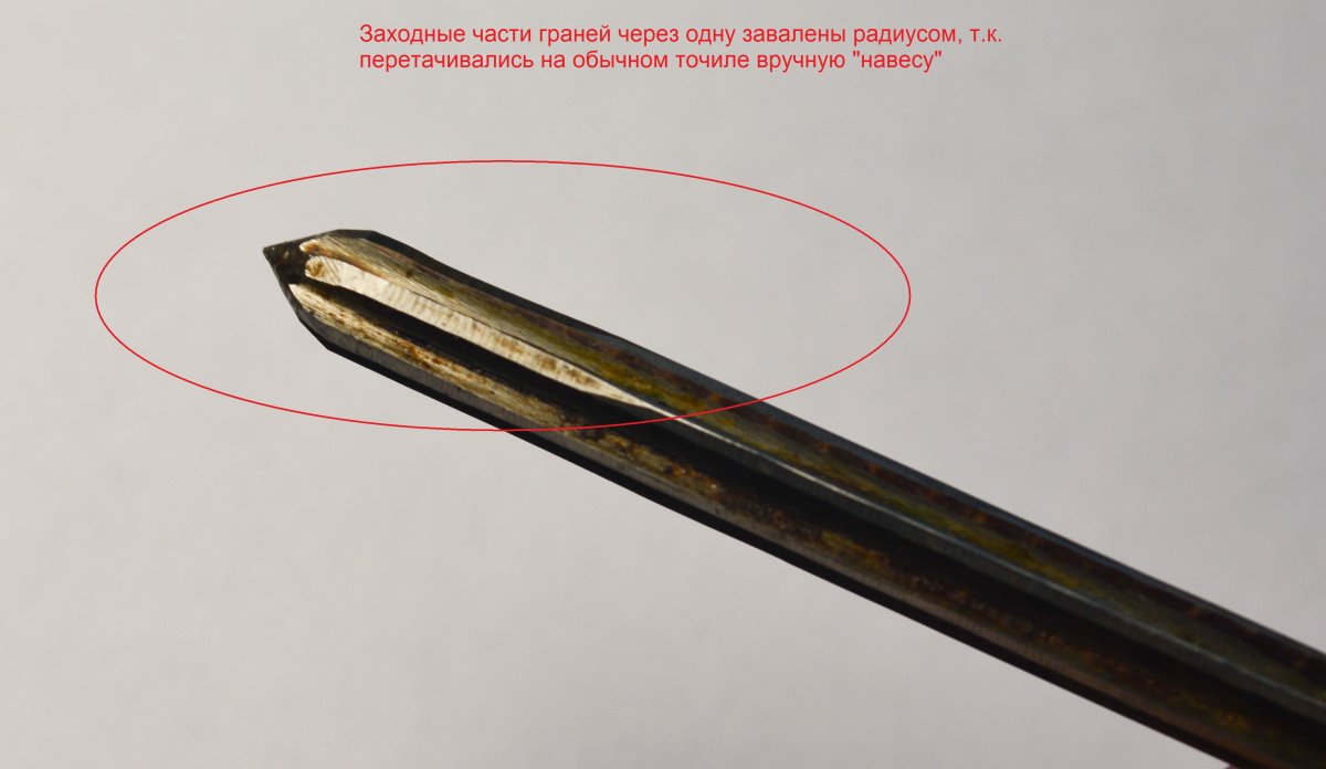

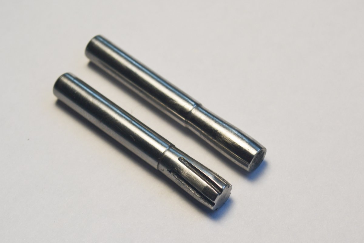

    Суть претензии: несоответствие параметров полученного дорна заказанному, несоответствие полученной развертки представленной на фото в теме о продаже.
    Редку пишу отзывы, крайне редко пишу отрицательные отзывы, но, в данном случае считаю необходимым предупредить потенциальных заказчиков. Отзыв пишу через 4 месяца, т.к. некоторые нюансы "вылезли" совсем недавно.Итак. Заказывал комплект дорнов и развертку для калибра .25 с твистом 450мм для пневматики.
    У полученных дорнов калибр оказался .243 Win, т.е. 6,35мм - наибольший диаметр ствола. Наибольший диаметр калибровочного дорна 6,10, дорна с нарезами 6, 40. Обратился к продавцу, попросил поменять на калибр, указанный при заказе(.25), на что получил ответ " я так всем делал для пневматики, все довольны".
    Ну что ж, попробовал работать данными дорнами. Канал ствола получается достаточно качественный, но вот незадача - твист вместо 450 получается 320мм. И в стальной заготовке, и в заготовке с латунным лейнером.

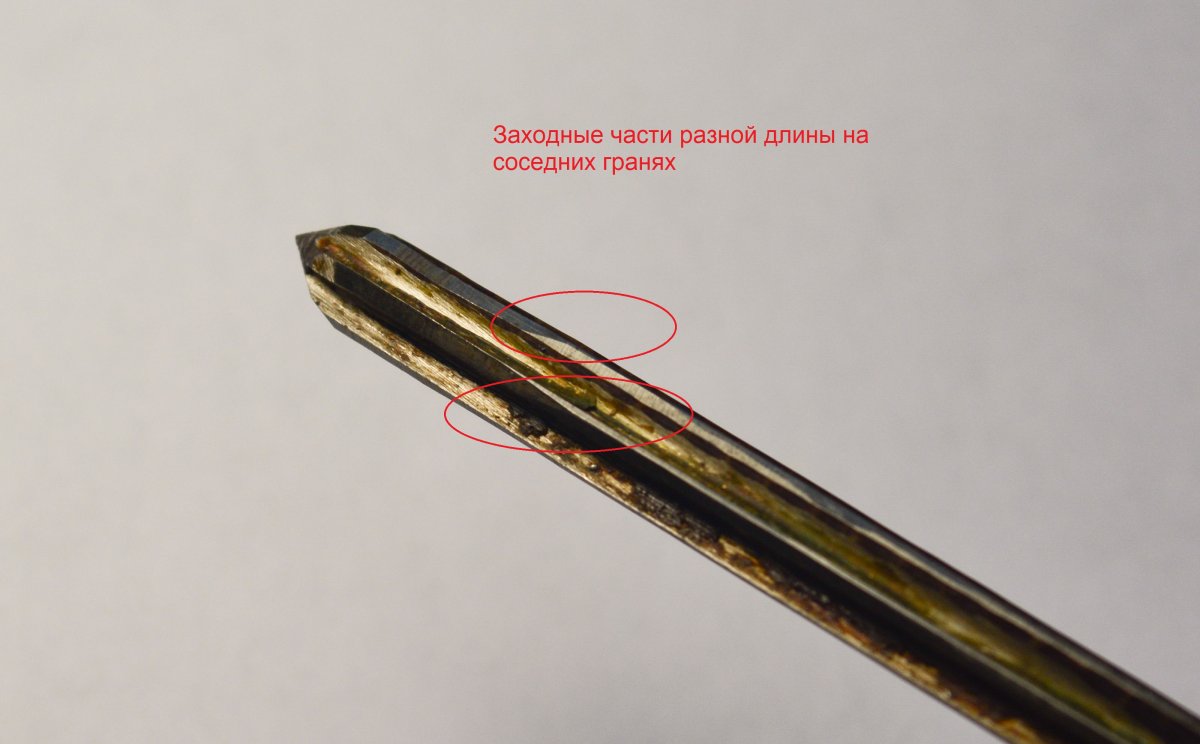

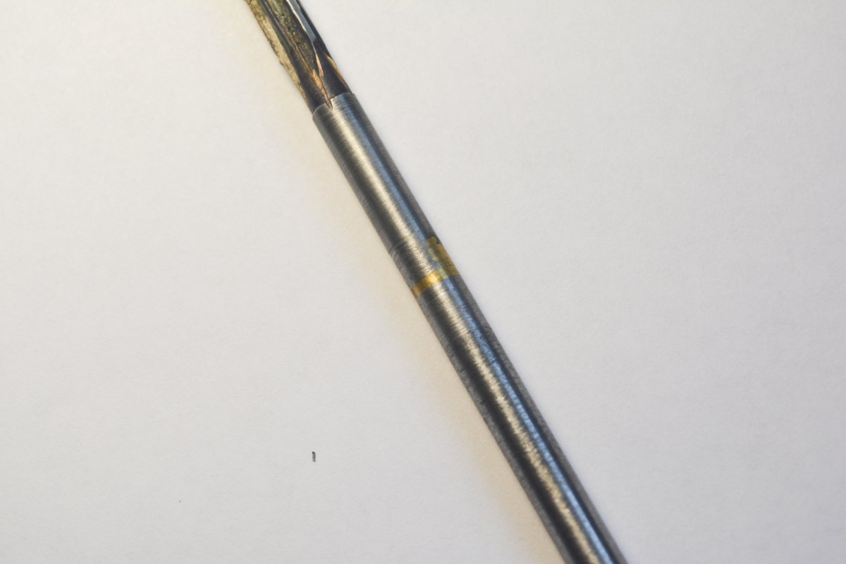

    Отдельная тема - это развертка. За развертку я отдал 1000грн. Вместо развертки как на фото, с заходной направляющей цилиндрической частью, я получил обычную развертку на 6.00, удлиненную напайкой и "поправленную" на точиле вручную. Собственно, именно по этой причине я и решил написать этот опус. Ладно с калибром, тут у всех свое представление о прекрасном. Однако, мастеру, изготавливающему дорны под различные калибры, следует знать и номинальные размеры стволов данных калибров. Тем более, что ведущие производители ствольных заготовок эти размеры не скрывают, они есть в свободном доступе.
    Но, бляха, развертка, стоимостью 30 гривен проданная за 1000 - это уже слишком.
