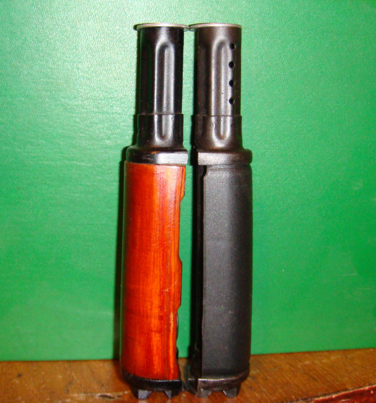

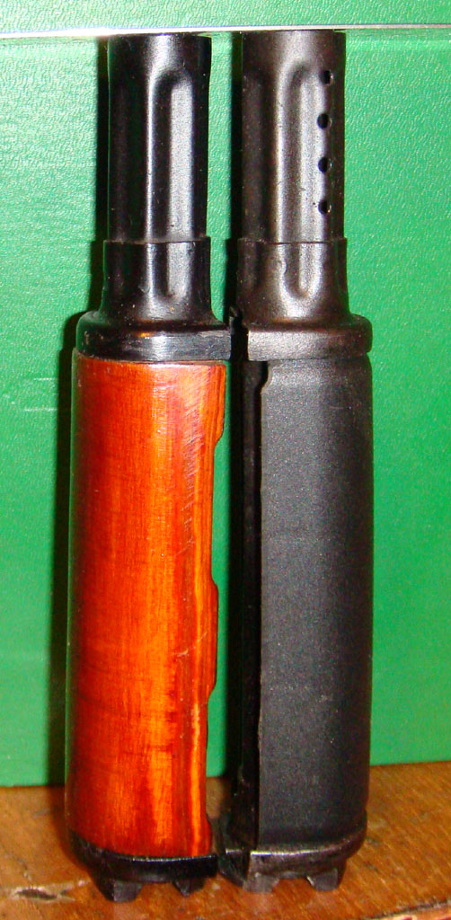

  17. Mad_Max
    Mad_Max Moderator
    37
    70
    4.188

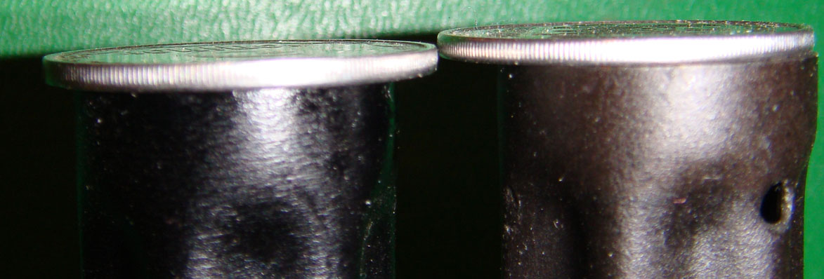

    Безусловно!
    Подгонка производится в тех местах, где имеется в этом процессе необходимость.
    Ты просто их не мерял никогда...
    Взял две первых попавшихся разница в длине 0,6мм.
    Фото прилагаю.
    Возьми ЛЮБЫЕ железяки из разных партий и померяй.
    Прозреешь! :)
    ОТЛИЧНЫЙ СПОСОБ убить ствольную коробку. Просто изумительный!
    Приходилось встречаться с карабинами убитыми таким образом. Появляется очень характерный наклёп на направляющих ствольной коробки. Большинство складских личин вообще не дают закрыться затвору! Хоть 100 раз передёрни...
    Личина должна совершенно свободно двигаться и проворачиваться (до упора с патроном в патроннике)! Любой другой вариант - отказ (незакрытие затвора) и выход из строя изделия. Для ММГ неактуально разумеется.
    Это МИФ. Сказки проще говоря...
    Допуски в СССР были ОГРОМНЫЕ, относительно образцов стран НАТО. Самый показательный момент - попробуй крышки на наганах переставить при случае...
    При КАЖДОЙ В/Ч были оружейники, мастерские и соотвествующая литература по ремонту и настройке! Интересно ЗАЧЕМ, если всё так просто?
    Эт точно... И зависит от того кто советует! ;)
    Да, действительно... :D

  19. РОКЕНРОЛЬЩИЦА
    РОКЕНРОЛЬЩИЦА Major
    2.750

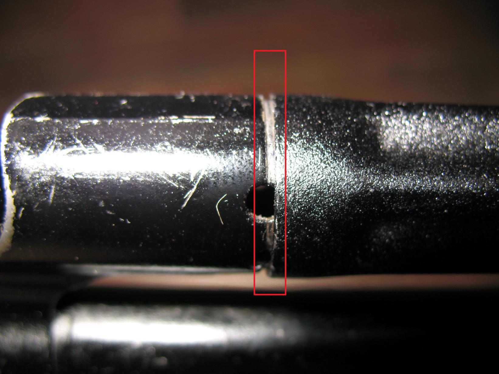

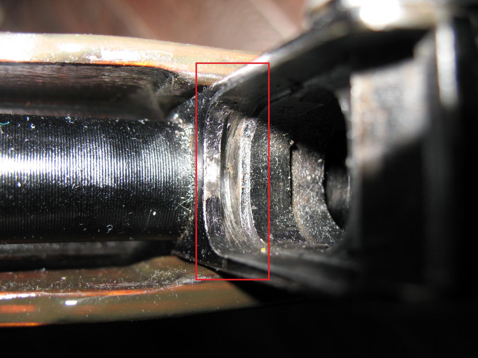

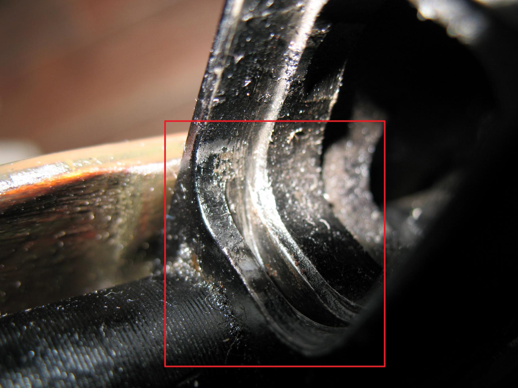

    Я говорил о именно этих частях газовой трубки и автомата выделенных красным
    различие по длине в 1 мм между разного типа (ак-47 и акм) газовыми трубками как видите вполне допустимо. На фото видно что есть запас порядка 1 мм т.е. по длине они станут.
    именно так на мой акм стала трубка от ак-47 купленная в этой теме
    как я и сказал сначала пилили скос под фиксатор прицельной колодки - потом оказалось что мешал правильно стать зуб газовой трубки так как он был чуток загнут в сторону газовой коморы
    в результате после притирки газовая трубка скакала в посадочном месте
    особенно весело это выглядело при стрельбе если учесть что поршень в затворной раме должен и имеет небольшой люфт
    Уважаемый Mad_Max я виноват прости дружище :smile_5:
