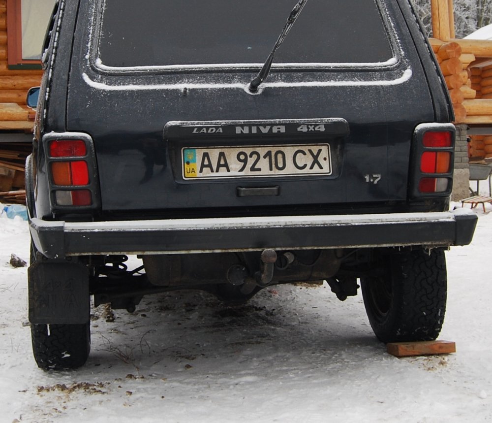

    Предыдущая машина была Нивка Тайга , поставил газ балон и установку 2 поколения,т.к. двигатель был карбюраторный 1.7.
    Через 4 месяца езды 400 баксюков за установку отбил,правда было это 5 лет назад.
    Обязательно включать и выключать на бензине,особенно зимой.
    Приходилось чаще чистить карбюратор особенно при слякотной погоде,хотя, возможно, косорукий мастер попался.

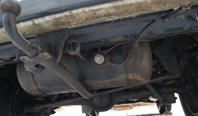

    Баллон 50л. стоял снаружи,защищал его фаркоп.
    Расход 14 литров газа,10 бензина в среднем городском движении,если без пробок
    При нынешних ценах сегодня на бензин,обязательно ставить газ.

    подтверждаю сказанное камрадом CifroMan,идеальный вариант тем более сейчас,у нас в охот коллективе 4 нивы и все на газу,и карбюраторные,и инжекторные.минусов я не слышал,желательно поставить защиту на балон(если для охоты,рыбалки)
    И главное не экономить на установке и мастере,один раз ,но нормально.А то был у нас один умник,на заезде установку настраивал,так зайцы не от котла к заезду ,а наоборот в котёл бежали:D:D:D:D

    Метан при запраці вигідніше, але двигун зношується набагато швидше, маса балонів не на користь метану, вартість установки, плюс на Ниву проблемно встановити балон (під задній бампер це самогубство, не дай бог хтось заїде).
    Не слухайте нікого, з такими цінами на бензин, ставте. Якщо у вас карбюратор то ставте найпростішу. Обладнання можна й б.у., в редукторі окрім мембрани та пари резинок нічого не виходить з ладу, різниці між новим та б.у., при правильному ТО та експлуатації нема.
