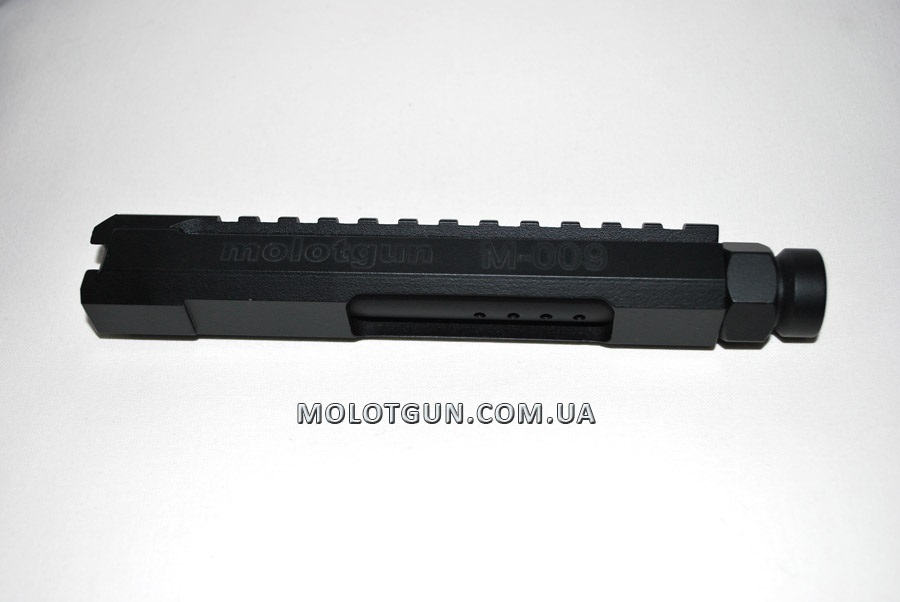

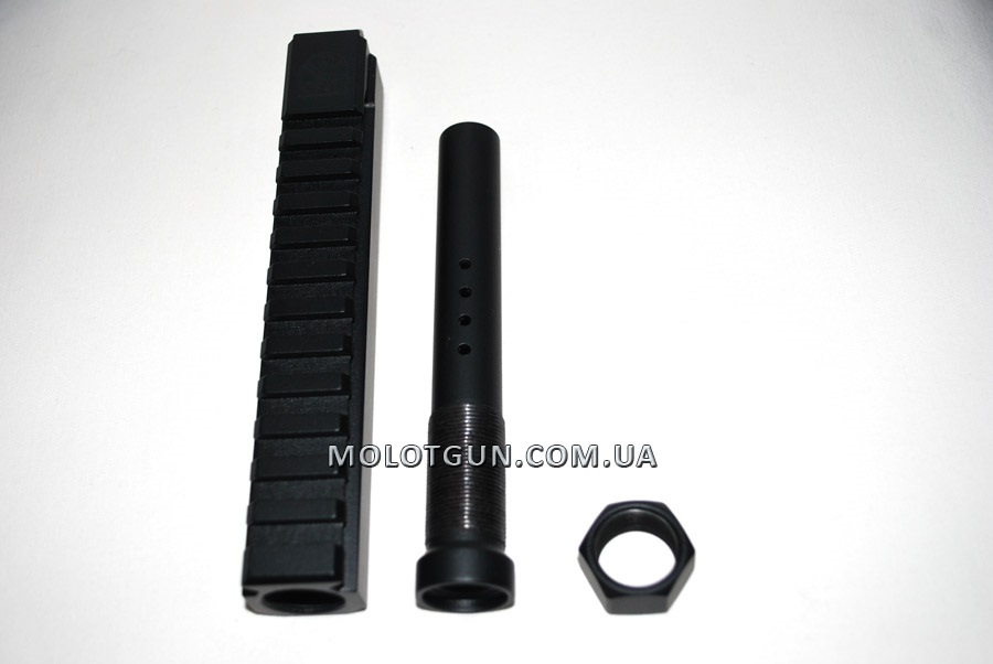

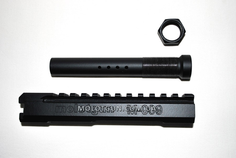

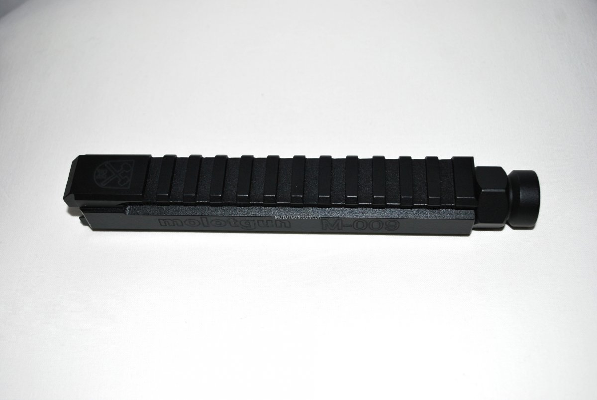

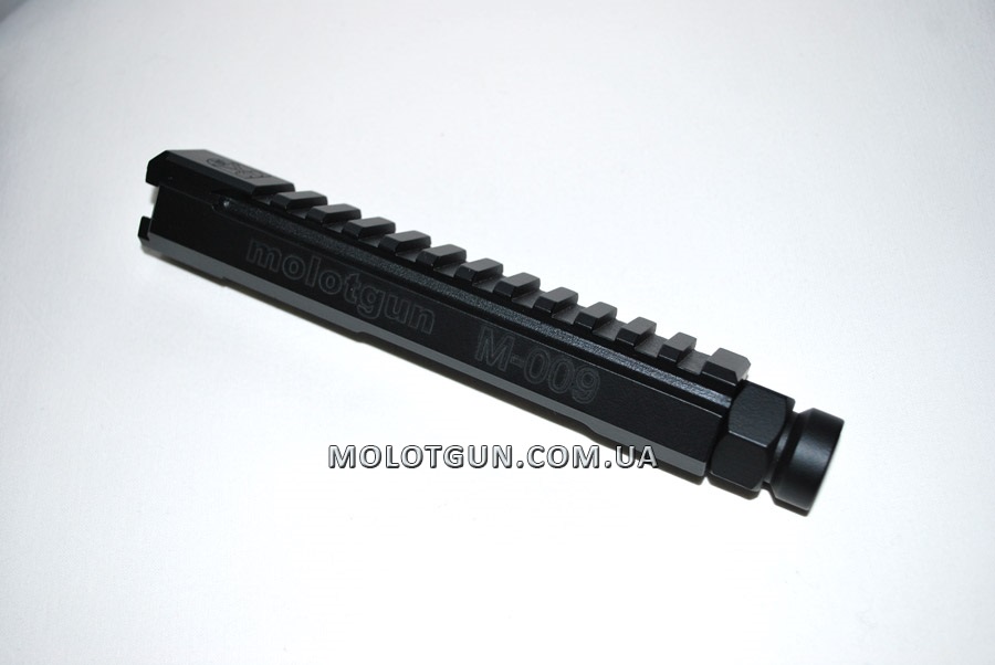

    Компания МОЛОТ представляет свою продукцию:
    Газоотводная трубка для АК
    Производитель МОЛОТ
    Материал Сталь 40x, дюраль
    Калибр 7.62х39, 5,45х39
    Вес 180грм
    Длинна 175мм
    Ширина 25мм
    Высота 26,5мм
    Цвет Черный (воронение, анодирование, покраска)
    Газоотводная трубка для АК с планкой пикатинни. Данное изделие позволит заменить штатную газовую трубку, на более усовершенствованную. С помощью газовой трубки для ак с планкой пикатинни нашего производства вы сможете позволить установить на нее дополнительное оборудование, колиматорный прицел, фонарь или антабку, в зависимости от поставленной задачи. Потому как всей длине цельно фрезерованого корпуса трубки находится универсальное крепление (планка пикатинни). Газовая трубка для АК изготовлена из трех частей, цельно фрезерованый корпус из материала еврал 20-24, аналог нашего Д16 Т, который проходит период анодации, после чего красится оружейной краской и запекается в камере при двух сот градусах. В середине корпуса вкручивается стальная трубка с контр гайкой, изготовлена из стали марки 40х, которая проходит стадию воронения и после также краситься. Во внутренней части трубки имеются камеры для лучшего сброса газов, таким образом пороховые газы частично выходят через газовую трубку, тем самым меньше нагара уходит в ствольную коробку. Данный тюнинг АК подходит для всей линейки карабинов с калибром 7,62х39 и 5,45х39, ФОРТ, АК, АКМ, АКМС, АКС, АК47, МАЯК, САЙГА, АКС74, Нежин и тд… Кроме АКСУ и Вулкан, для них мы изготавливаем отдельно.
    Цена: 3100грн
    Более детальную информацию Вы можете посмотреть на сайте производителя: https://molotgun.com.ua/gazovye-trubki-dlya-ak-s-pikatinni/73-gazovaya-trubka-dlya-ak
    Отправляем новой почтой
    Мы находимся в Киеве
    Тел:
    067 538 40 53
    063 276 78 37

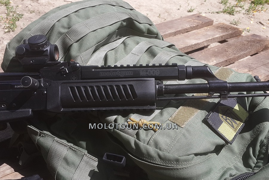

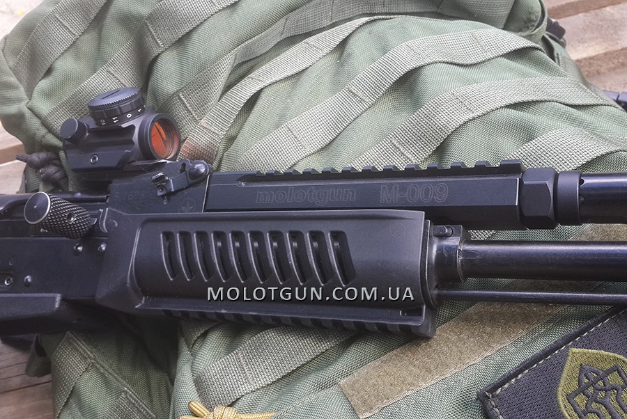

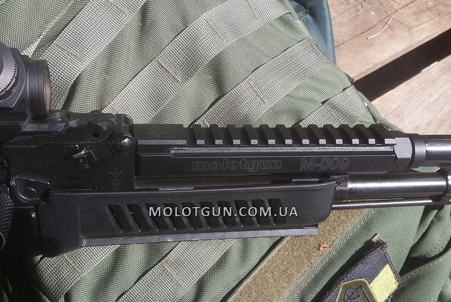

    Добрый день.
    Как ведёт себя трубка при отстреле, контргайка не ослабляется?
    С установленным на неё коллиматорным прицелом отсреливали?
    Otryta и BoNo нравится это.
  16. Продавец STAF
    STAF Stabsgefreiter
    486
    Добрый день! Гайка не откручивается, с коллиматором работали, трубка ложится плоскостью поэтому с прицелом работать комфортно. С ув...
