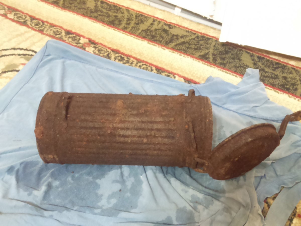

    ребята, подскажите, была ли тут тема по реставрации немецкого газбака? что то не могу найти... скиньте ссылку...

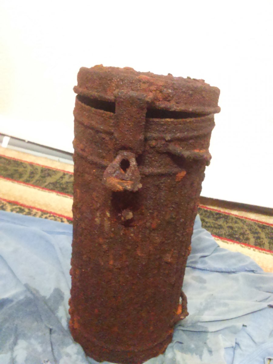

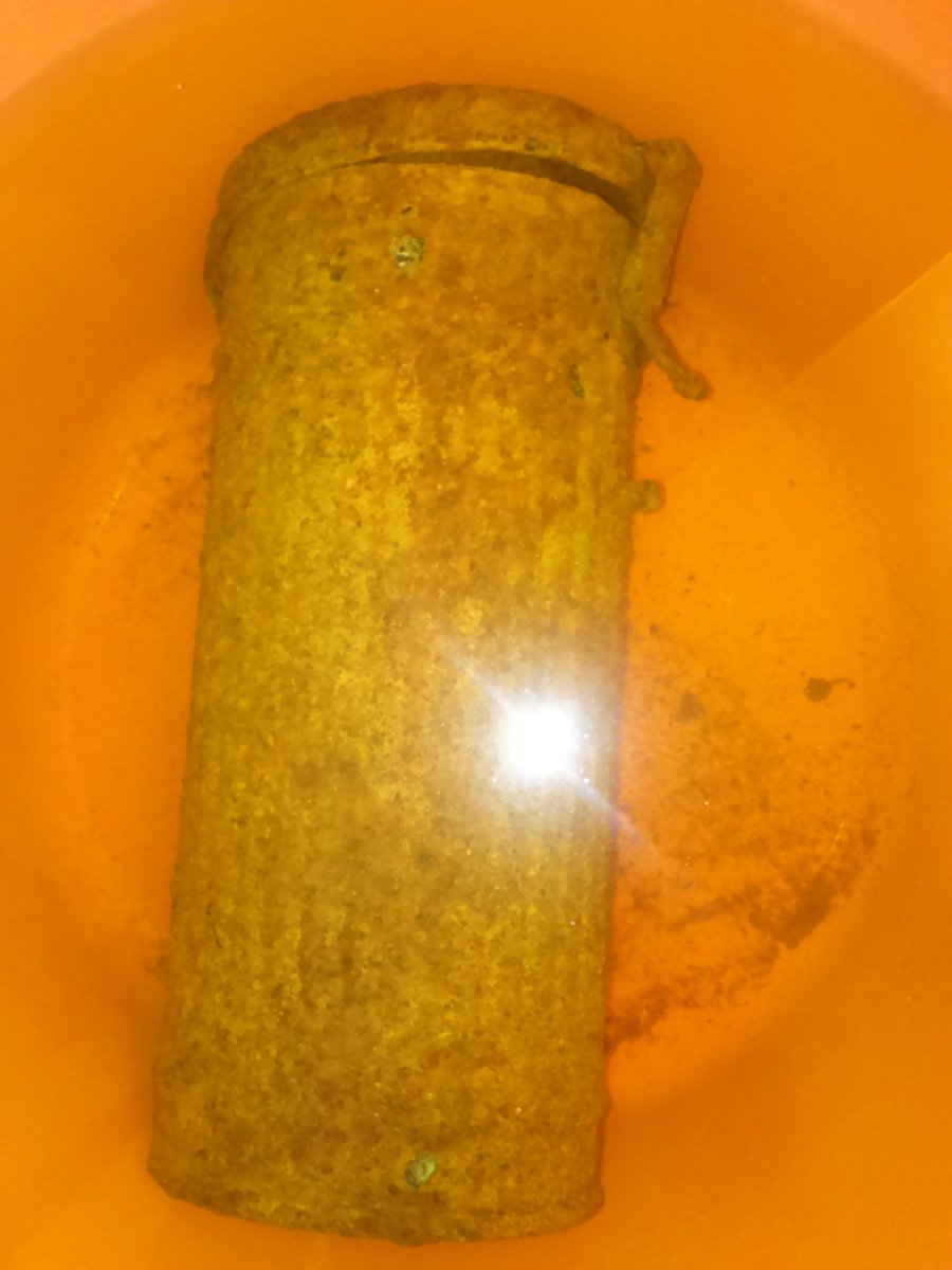

    вот вчера попался такой газбак... закинул в лимонку, на 15 литров 200 гр

    Правильно сделали, как мне кажется. Теперь ежедневно навещайте пациента. Трите потихоньку металлической щёткой. Под действием кислоты и механической чистки коррозия будет смываться. А там дальше видно будет.

    а не мало кислоты насыпал?
  7. sox88
    sox88 Stabsgefreiter
    118
    von der Wolga
    Можно и поболее...гр.400, судя по фото корозия сухая и тяжёлая...!
    С ув.!:)
    663 та Sasha Zloy подобається це.
  8. Sasha Zloy
    Sasha Zloy Stabsfeldwebel
    689
    Харьковская область
    Я сыплю на 20 литров 4-5 пакетиков 100 грамовых. Больше кислоты- быстрее результат, но не прозевайте, чтоб ситечко не сделалось. Здесь металл-то похлипче будет, чем на касках к примеру.

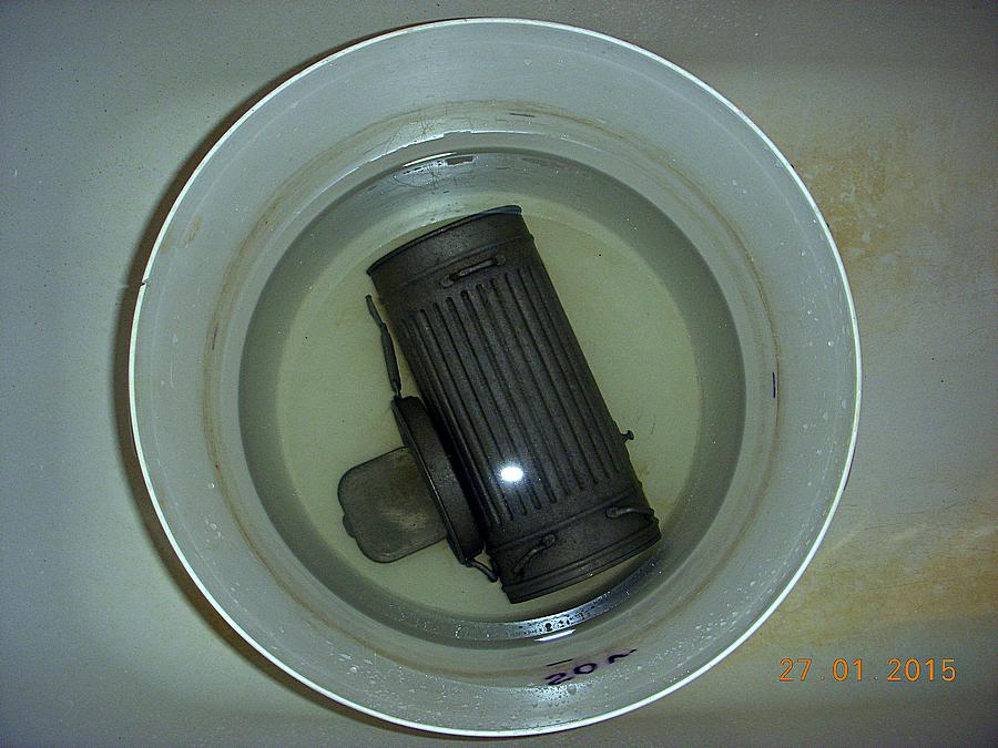

    Вот итог кислочения после трёх четырёх дней, ну и конечно дня жестяньщика, это уже в соде.!

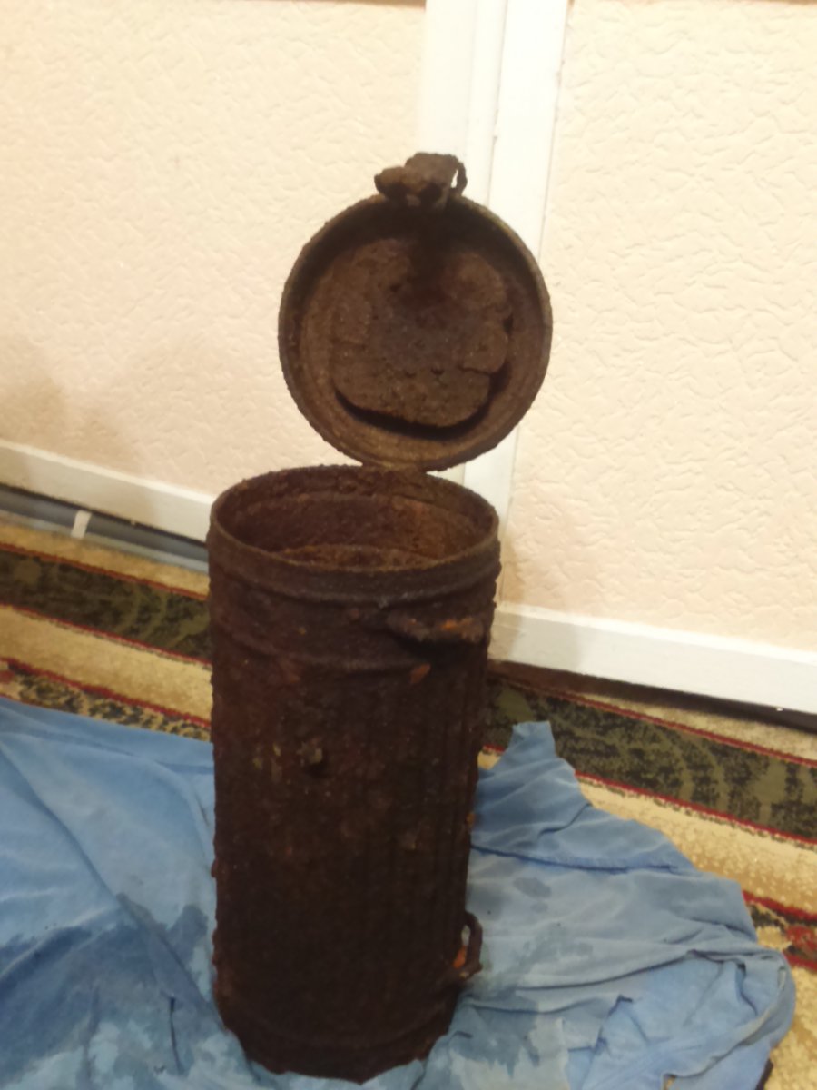

    я так понимаю родной краске будет кирдык? вот немножко полежал, проявилась краска....

    Если вы хотели сохранить краску- то нужно было, наверное, не в лимонку, а в щавельку окунать!

    а как открыть отсек, под крышкой?
  15. Sasha Zloy
    689
    Харьковская область
    Аккуратно! По мере отмокания постукивайте и поддевая пытайтесь сорвать с места. Там металл вообще тонкий, так что очень аккуратно!
