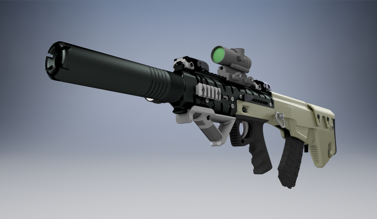

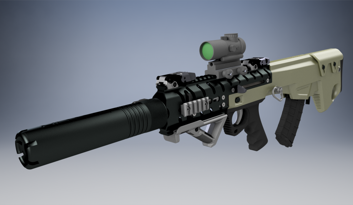

    После двухлетней творческой работы нашего дизайн-ателье "Bullpup Systems", выносим на суд общественности нашу первую работу: подготовленный к началу массового производства комплект тактического обвеса SKS GATOR SQDS. Созданный по компоновке bullpup, он даст возможность любителям и почитателям карабина СКС (легендарной классики, ценящейся во всём мире) вдохнуть в него новую жизнь. Обвес создавался с учетом современных требований по эргономике и удобству обращения с оружием, учитывает пожелания самых искушенных пользователей такого рода продуктами.
    К особенностям и чертам предлагаемого тактического SKS GATOR хочу отнести следующее.
    1. Многофункциональный квадрейл (quad rail) двух модификаций: S ("standard") -стандартный и L ("long") - удлиненный. Изготавливается из дюралюминия, имеет две основные встроенные планки Пикатини (верхняя и нижняя), универсальные отверстия креплений для боковых коротких планок Пикатинни или антабок.
    2. Рукоятка переноса огня. Имеет универсальное крепление с пластиковыми рукоятками АК разных модификаций: дает возможность пользователю использовать как нашу, так и любую другую покупную рукоятку.
    2. Двусторонний механизм взвода затвора, вынесенный в переднюю часть, над рукояткой переноса огня. Встроен в верхний квадрейл, после взвода затвора возвращается собственной возвратной пружиной в переднее крайнее положение и остается в нем в статическом положении при ведении огня.

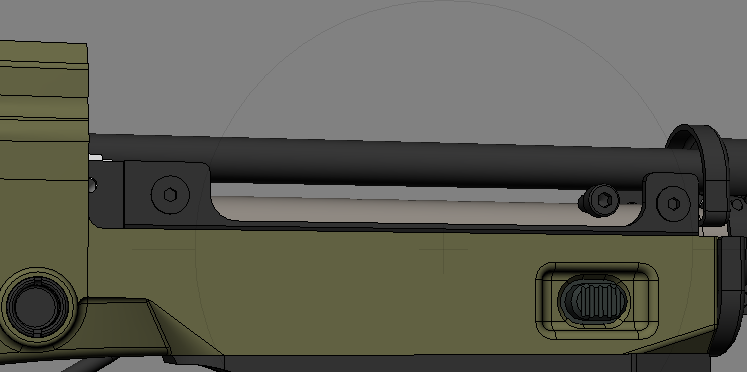

    3. Предохранитель кнопочного типа, который располагается в специальном углублении в ложе, в зоне достижения указательным пальцем.
    4. Стандартная шахта магазина в ложе - использование магазинов компании TAPCO или штатного (в последнем случае, в верней накладке предусматривается опционная откидная крышка для заряжания сверху через планки). Опционнное ложе - с шахтой под магазины АК (в лицензионной мастерской делается дополнительно расширение ствольной коробки).
    5. Регулируемый по высоте "подщёчник".
    6. Эластичный тыльник приклада.
    7. Конструкция нижней части приклада, имеющего специфическую форму с оребрением передней части, даёт возможность быстрого вскидывания оружия одной рукой из положения снизу (при использование одно- или трехточечного ремня).
    6. Встроенные в ложе стационарные места крепления антабок.

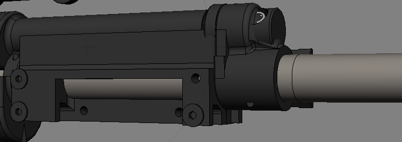

    Учитывая конструкцию квадрейла и его модификации (стандартный и удлиненный), его крепление производится с помощью двух монтажных элементов. Первый крепится жестко к стволу, между началом газоотводной трубки и штатным овальным упором для деревянного ложа. Второй монтажный элемент сочетает двойную функцию: является местом крепления нового спускового механизма и дополнительным местом крепления квадрейла в задней части. Квадрейл состоит из верхней (более длинной) и нижней части. Нижняя часть крепится только к переднему монтажному элементу. Верхняя - к обоим: такое крепление обеспечивает жесткое крепление, так как на верхней части квадрейла находится основная планка Пикатинни для установки прицельных приспособлений. При снятие квадрейла - монтажные элементы остаются на месте (они не мешают чистке оружия) и при повторном надевание двух частей квадрейла позволяет поставить их на то же самое место, где они были до снятие (избегаем перенастройки прицелов). Такой вариант установки квадрейла оставляет ствол "вывешенным": после начала газоотводной трубки на ствол ничего не воздействует (кроме накручиваемых ДТК или глушителя).
