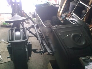

    Жалко не фото кореспондент я , и окрылённые идеей восстановления мы с сыновьями разбарохолили его за один день ,и разложили всё по полочкам да баночкам ,но фото к сожалению не делал , была задача отпескоструить , погрунтовать ,доукомплектовать.
    Сразу скажу что пескоструйка и грунтовка с сушкой в печи ,обошлась почти в два раза дороже чем стоимость мотоцикла ,но грунт держится очень хорошо ,это даже мягко сказано .

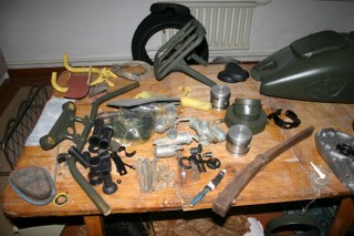

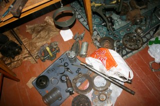

    Дефектовка деталей показала что : коленвал нужно менять ,поршневая оборвана ,коробки передач нету ,цилиндры пришли в негодность ,релле регулятор самодельный,дисков оригенальных нету, резины нету ,люлюки коляски тоже нету,все резинки и сальники нужно менять ,делать новую электропроводку ,головки цилиндров неродные, карбюраторов нету.
    И началось долгое гуляние по сайтам и звонки знакомым с прозьбами если что появится по М - 72 звоните, мол буду рад любому предложению.
    Это сейчас в моём отчёте картинки быстро меняют друг друга и железо приобретает всё симпатишниший вид ,а в реалии это было ох как долго......
    А сейчас смотрю и думаю -- нетак уж и долго .
    Тот кто ввязался в подобное сразу поймёт.

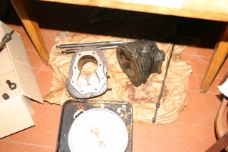

    Через некоторое время началь поступать предложения, преобрёл новую поршневую с цилиндрами ,нашлись и орегинальные головки ,правда левая как всегда с ущербами ,приобрёл и три карбюратора К - 37 ,но скажу наперёд что два из них сложить не удалось -- пришлось покупать есчё два, а вот из пяти два получилось.
    Передняя вилка и задние аммортизаторы оказались сильно выработаны и отправились к токарям , резинки приехали из польши ,потому как наш мото пром не знаком с таким мотоциклом , на вопрос в мото магазине - чтото по М- 72 есть ? Ответ - а что это ???
    Заказали краску из прибалтики ,и начали понемногу пытаться собирать кое какие узлы , да , так же был преобретён один новый коленвал ,после покупки четырёх б,у и коробка передач. Краска пришла быстро но дорого, и сразу была опробована на мелких деталях -- качество неочень.

    Так же куплено четыре новых покрышки ,новый генратор , (потому как дед дал даже запасной глядяный)который при разборке рассыпался на выработанные детали и востановление обошлось бы дороже чем приобрести новый , благо они есчё попадаются. При разборке заднега моста в планетарке оказалось надщербленными три зуба ,тоже нашли новую совдеповскую пару ,вот с сальниками проблематично както получается , все заисключением нескольких приходится подбирать.
    Тормозные колодки переклепали ,головки отпескоструили , вобщем глаз радоваться стал глядя на эти железяки.

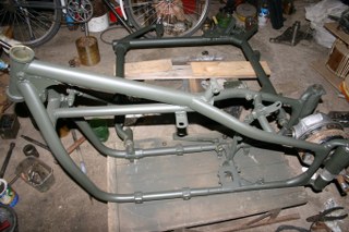

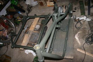

    Дошло дело и до рамы ,а так же и рамы коляски , на раме коляски была заменена подножка , уж больно та была изувечена , чуть была подправлена геометрия рамы мотоцикла -- после длительной эксплуатации с коляской, видать ей было тяжело держать былую форму ,ну и освежили зелёненькой матовой красочкой.
    Из новых поступлений зашли два стопика и отражатель ,плюс оригенальный колёсный диск.

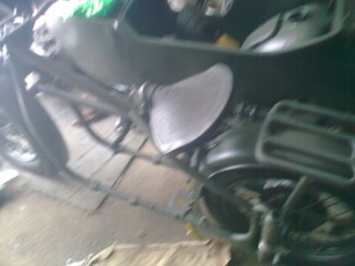

    Уже и писать подустал ,не то что реставрировать но выставлю крайние фото ,правда с телефона ,так что за качество извените.
    Сейчас идёт поиск подходящей электропроводки , о дальнейших продвижениях буду сообщать в теме по мере возможности.

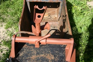

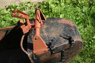

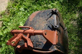

    Выставлю некоторые элементы обвеса , которые по своей предусмотрительности заготовил на несколько мотоциклов , но как всегда до полного завершения нехватает ни времени ни возможностей.
    Всё увидете на фото -- разрешение подправил.

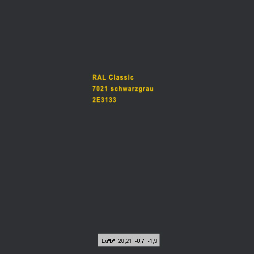

    Что касается краски то выставляю фото заказывал рал 606 по цвету подходит к оригенальной окраске противогазного бачка , только той лет 65 и она немного потускнела ,я думаю и на мотоцикле потускнеет в процессе эксплуатации.
  14. ЕВГЕНИЙ1973
    ЕВГЕНИЙ1973 Feldwebel
    266
    Турельки выставлял раньше ,но тогда на форуме произошли неполадки и фото пропали.
    Всё зделано из железа ,крутится отстёгивается и регулируется по высоте ( это воизбежании часто задаваемых глупых вопросов в личку.)

    По ралам - первый вермахт, второй люфт. Внизу картинок рецепт, для матовости либо присадка либо отвердитель "Изур".

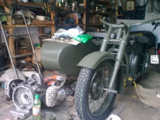

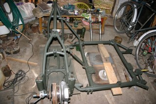

    Электро проводку решил делать армированным проводом.
    Немного одел резинок , и обновили спидометр.
    Примеряли двигатель с глушителями , одно колено оказалось чуть короче --пришлось удленнять.
    Может на фото и не всё хорошо видно , но выкотить немогу потому как сняли вилку -- возникли проблемы с демфером и посадочным местом нижнего подшибника в траверсе. В переднем колесе пружины не отбрасывают колодки , видать ослабли, тоже буду менять .
    Пока вроди бы всё -- живём дальше.

    Один вопрос - на фото, где передняя вилка крыло крепится к верхней неподвижно части. На кочках колесо может бить по крылу. В оригинале крепится к нижней части. Если не правильно рассмотрел - сори.
