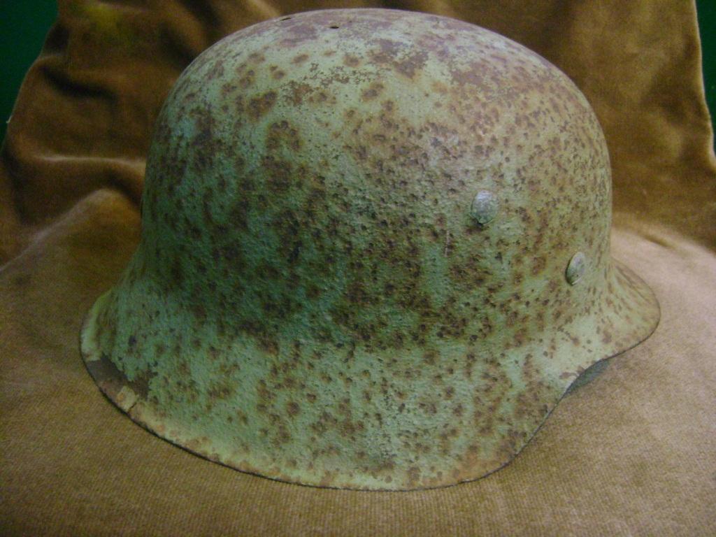

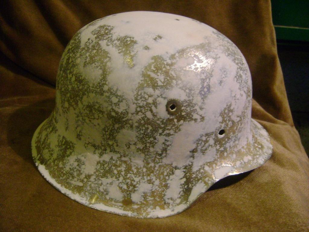

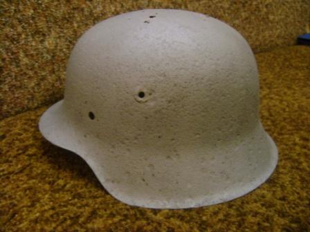

    Уважаемая общественность, попытался восстановить М42. Просьба - сильно ногами не пинать, потому как все впервые, и не полное историческое соответствие не претендовал С удовольствием услышу замечания и предложения. Технология простейшая : исходный образец - пескоструй - шпаклёвка - покраска - сборка ( отдельное спасибо участникам этого форума за помощь с подшлемом, кламерами, декалью). Главный вопрос - имеет ли "право быть" декаль в таком исполнении, имеется ввиду белый кант ? Сразу поясню - декаль требовала к себе очень деликатного обращения, потому как при обрезке по контуру краска отлущивалась. Обрезать совсем по контуру ни ножницами . ни лезвием не получилось, соответственно фон наносил по тому контуру. который получился. Пойдёт ли для полочного хранения, или все ж таки желательно белый кант по контуру убрать ? Всем заранее спасибо за рекомендации.

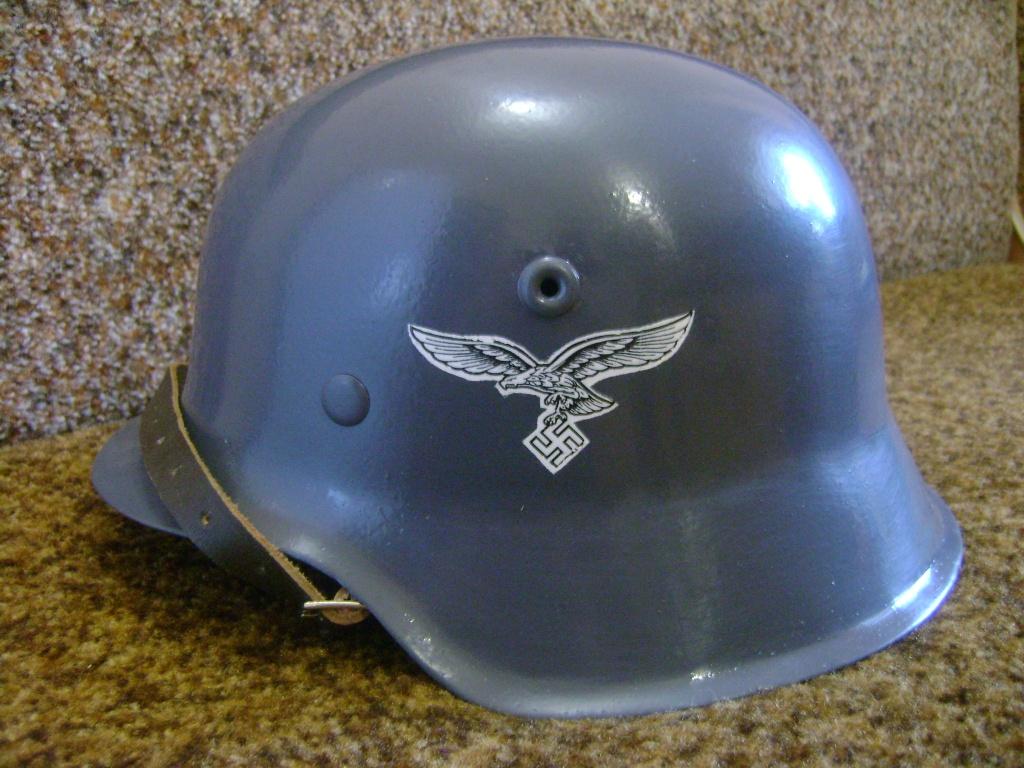

    Лично мое мнение-я бы убрал окантовку вокруг орла.Смотрится аляповато и громозко. Где то были хорошие фото люфтовской каски. Если найду-постараюсь выложить.

    Глянец сбить, цвет сильно голубой, люверсы -пузатые, их можно было лишь немного обозначить.

    цвет не совпадает, выготовлена на троечку, люверсы- мрак.
    декаль.... на чашку в самый раз... для каски не пойдет

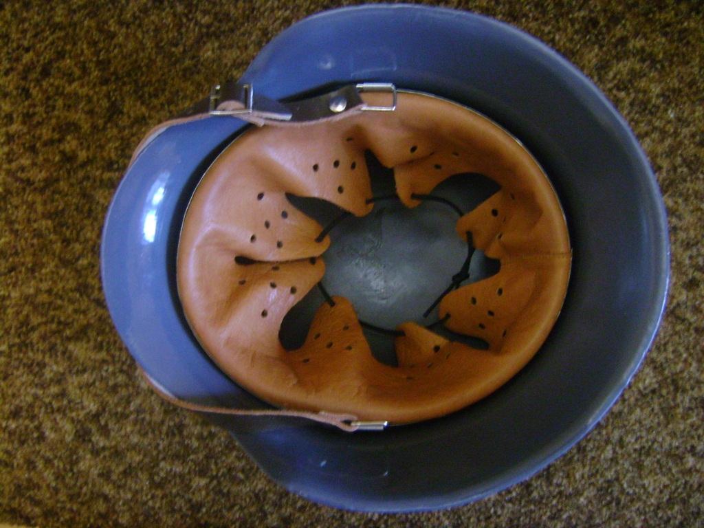

    Подшлемы у Унрау вполне нормальные,обод, кожа мне нравятся. Слабое место действительно фурнитура на подбородочнике, но и цена сладкая, вполне позволяет докупить правильный ремешок самостоятельно. Декаль с прозрачным фоном и её не нужно обрезать по краям. Общая оценка работы на 4, люверсы действительно получились пузатые.

    1. Хромированные прямоугольные кольца - раз
    2. Хромированные заклепки на ремешках вместо алюмовых "катушек" - два
    3. Пряжка с дамской сумочки в хроме - три.
    4. Чисто советская кожа - четыре.
    Использование вышеперечисленных материалов возможно и было оправданно году так в 2003-м, но в 2010 году это выглядит очень смешно.
    Пусть изготовитель либо ставит нормальный подбородочник, либо не позорится совсем.

    Люверсы не подходят очень большие , цвет неудачно выбран глянц на краске ,что для 42 вообще не подходит, декаль белые края выглядит очень огромная,подборочный ремешок и кольца нужно заменить ,кожа подшлемника если застарить может и пойдёт.Есть хороший сайт по реставрации http://www.jurgen.ru/forum/viewforum.php?f=26 Если уже реставрировать то максимально приближено к оригиналу,это моё мнение.

    О-о-о! Ну , хоть не ногами...:). Ну, во первых - я ж заранее предупредил - первая :). Второе - люверсы. На том же Юргене нет точного размера люверсов для 42. Четко сказано - размер гуляет в зависимости от производителя. Свои точил по "родному" диаметру, который просматривался после пескоструя - 13 мм, высоту мог не угадать,каюсь, делал "на глаз" - 1.5 мм. Много ? Третье - краска. Где то здесь же был указан цвет по RAL - 7015. Почему такой оттенок - не знаю, но "в натуре" очень похож на тот, что висит на официальной таблице Тиккурилы. Орла исправил, отписал уже. Проблема была в декали - трескалась, отходила от бумаги кусочками, в общем нашел нормальную уже у себя на месте, сразу на белом фоне ( что значительно удобнее прежней, прозрачной, под которую надо было красить фон). Старение. Старить не буду, потому как подшлем выглядит совсем новым, одно с другим не спляшет. Глянец уберу ( ждал нового орла, что б затереть все вместе). Подшлем. Когда получил, понял что это не совсем "историческая версия" , но в любом случае выражаю благодарность человеку, который откликнулся на "вопль" чайника - ДАЙТЕ !!! :). Менять не буду, потому как общий вид всего изделия "хромает", судя по общим откликам, а вот подбородочный ремешок я бы поменял , потому как действительно очень уж смахивает на ремешок дамской сумочки :). Посему, предложения по ремешку, если таковые имеются, в личку, пожалуйста. А вообще - всем спасибо за конструктив, обязуюсь исправиться в следующий раз :) И ... адреса, пароли, явки ( это я на счет фурнитуры на следующий раз)

    Мне цвет нравиться. Как будешь глянец убирать? Если затирать нулевкой цвет слегонца измениться - незабудь. На свастике все "лапы" должны быть отдельно прорезаны. Зря не сделал поверхность фактурной - на М42 такой "глади" не было никогда. По поводу цвета не заморачивайся - это М35 были еще более или менее единообразны, а о последующих М40 и М42 этого не скажешь цвет варьировал от практически темно-синего до почти серо-голубоватого и даже серого. Посмотри фото в нете -их масса.

    Блеск попробую убрать губкой для мойки посуды ( с жесткой стороной), пробовал, получается. Не стал дальше убирать - понял, что с декалью промахнулся, искал другую. Сейчас все на место поставил, декаль правильную подсуетили, укрыл лаком. Завтра подзатру. А по цвету - тот, который на Юргене показан как 6015, один в один стреляет с моим, если касон к экрану поднести, только у меня он 7015 значится. На счет фактуры - может просто не совсем видно. Я первый раз пульвером прошелся, вот там точно как пластиковый китаец получился. Пришлось убрать и перекрашивать паролоновым валиком. Фактура есть, не совсем металл конечно, но и не пластик Вот по люверсам бы кто чего подсоветовал - как выпуклость убрать ? Кто ж его знал, что и 1.5мм много ?

    По этой ссылке кстати подшлем как раз на М42, удешевленный и на нем серьги для крепления ремешка совсем не алюминивые, а стальные и хромированные, похожие на те что в подшлемах Унрау, но толще.
    По крайней мере судя по фото.
    А это подшлем Унрау из его темы. По внутренностям у меня вопросов нет. А ремешок можно безболезненно заменить.
