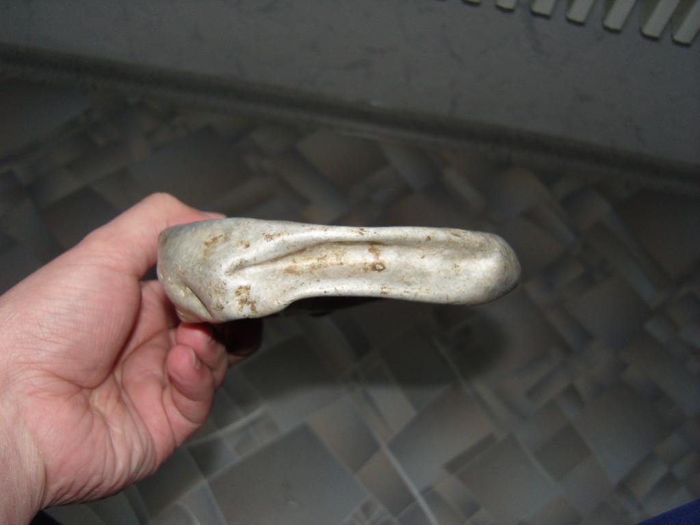

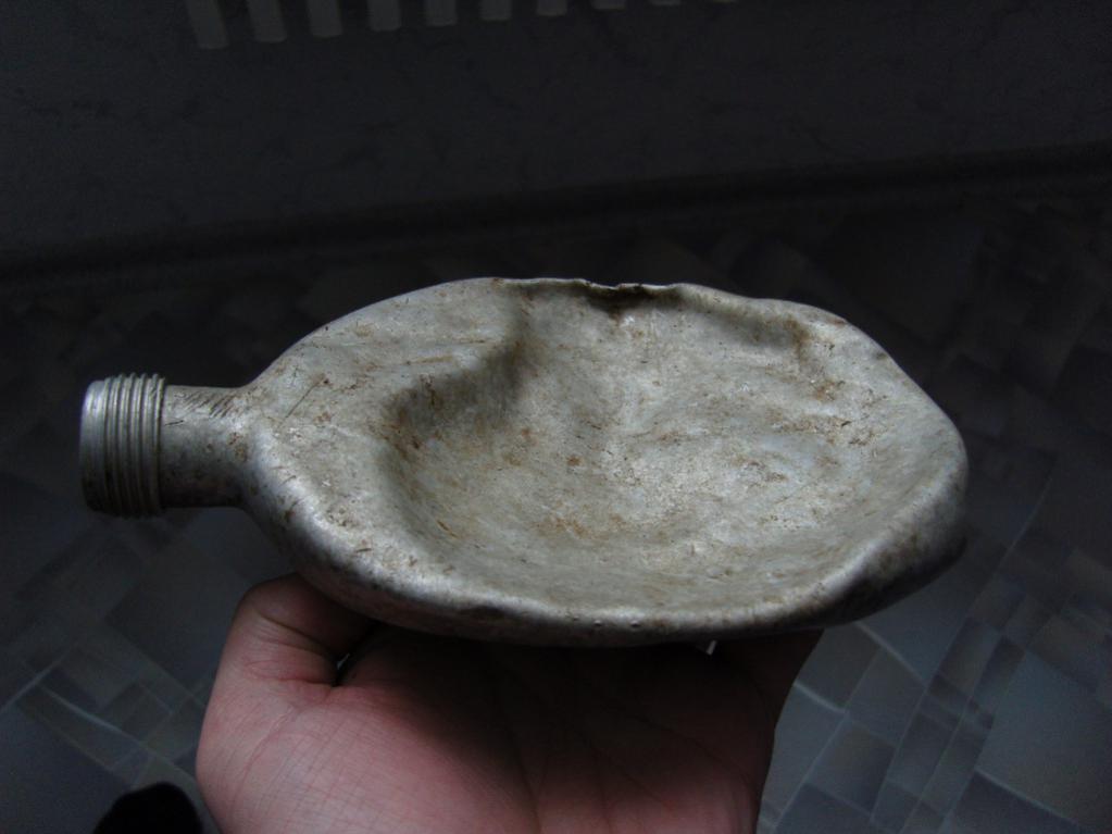

    Парни почему не раздувается мятая фляжка на морозе при t -10_-30?

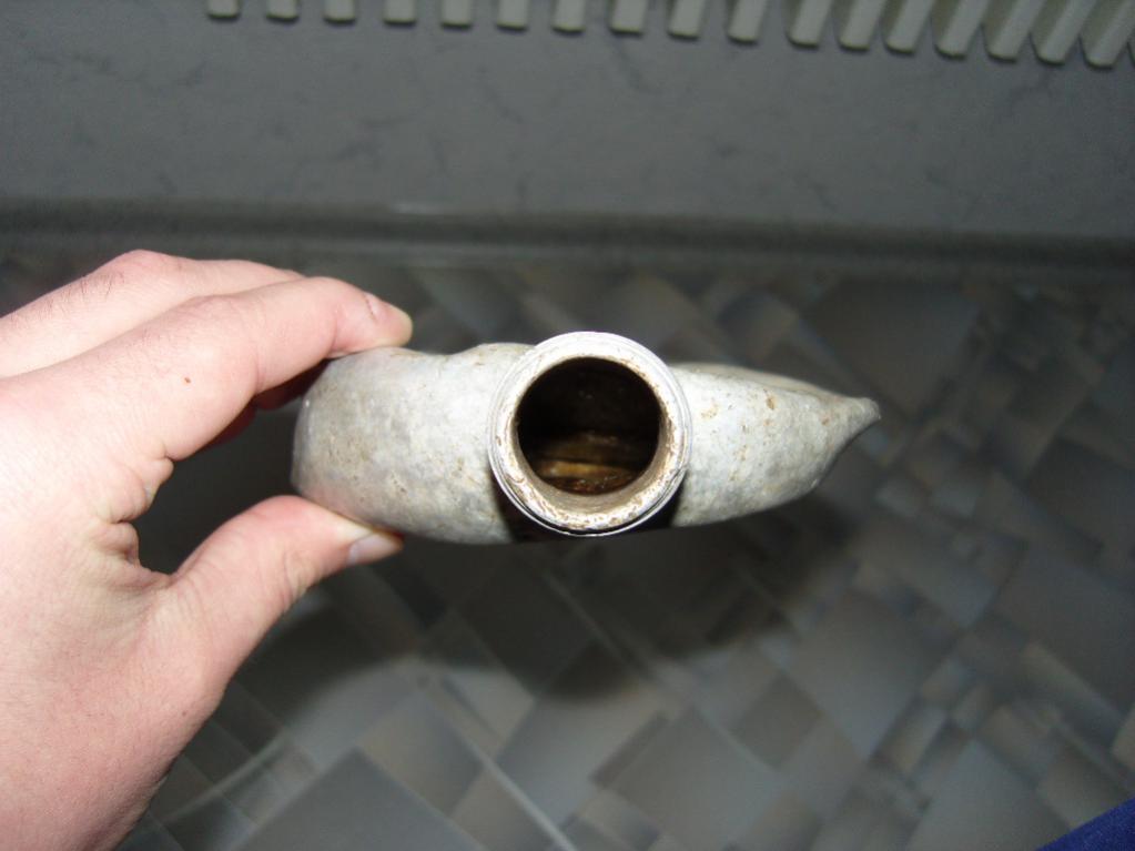

    а она закрыта крышкой? нужно закрывать чтобы воде некуда было деться и она расширяла флягу.
  5. ~poiskovik~
    ~poiskovik~ Feldwebel
    437
    Европа
    закрыта она пробкой, правда пробка не родная, но ложится она плотно, вода не вытекает и пробку не срывает. Но эффекта нуль.

  7. ~poiskovik~
    437
    Европа
    вот фото
  8. whiteman
    whiteman Oberfeldwebel
    1.385
    Воронеж
    Эту фляжку водой не распрямить. Объем мал!
    Только воздухом под давлением и механическим воздействием можно что-то сделать, а потом еще геморрой с аргонной сваркой. По-моему оно того не стоит.

  14. bayan
    bayan Leutnant
    2.946
    Одесса
    Именно пробка? Не на резьбе? Если просто заткнуть - ничего не выйдет ни с морозом, ни с паром тем более.
  15. Мурена
    Мурена Feldwebel
    1.177
    Таганий Рог
    Сначала распрямлял с помощью деревянных клиньев. Через горлышка вбиваются клинья и разводятся в стороны стенки. Потом вода и мороз. Одна была так же сплющена. получилось нормально. Фото до и после.
  16. Rudel
    Rudel Stabsfeldwebel
    1.615
    Spielhahnfeder
    Попробуйте лучше сжатым воздухом - паром скорее всего не выйдет из-за того, что слшком мал объем воды который войдет во флягу, следовательно и давление будет недосаточным. Нормальный токарь выточит переходник без проблем. Один конец с резьбой под горлышко фляги а второй - под насадку шланга компрессора. Главное - внимательно следить и вовремя перекрыть подачу сжатого воздуха.
