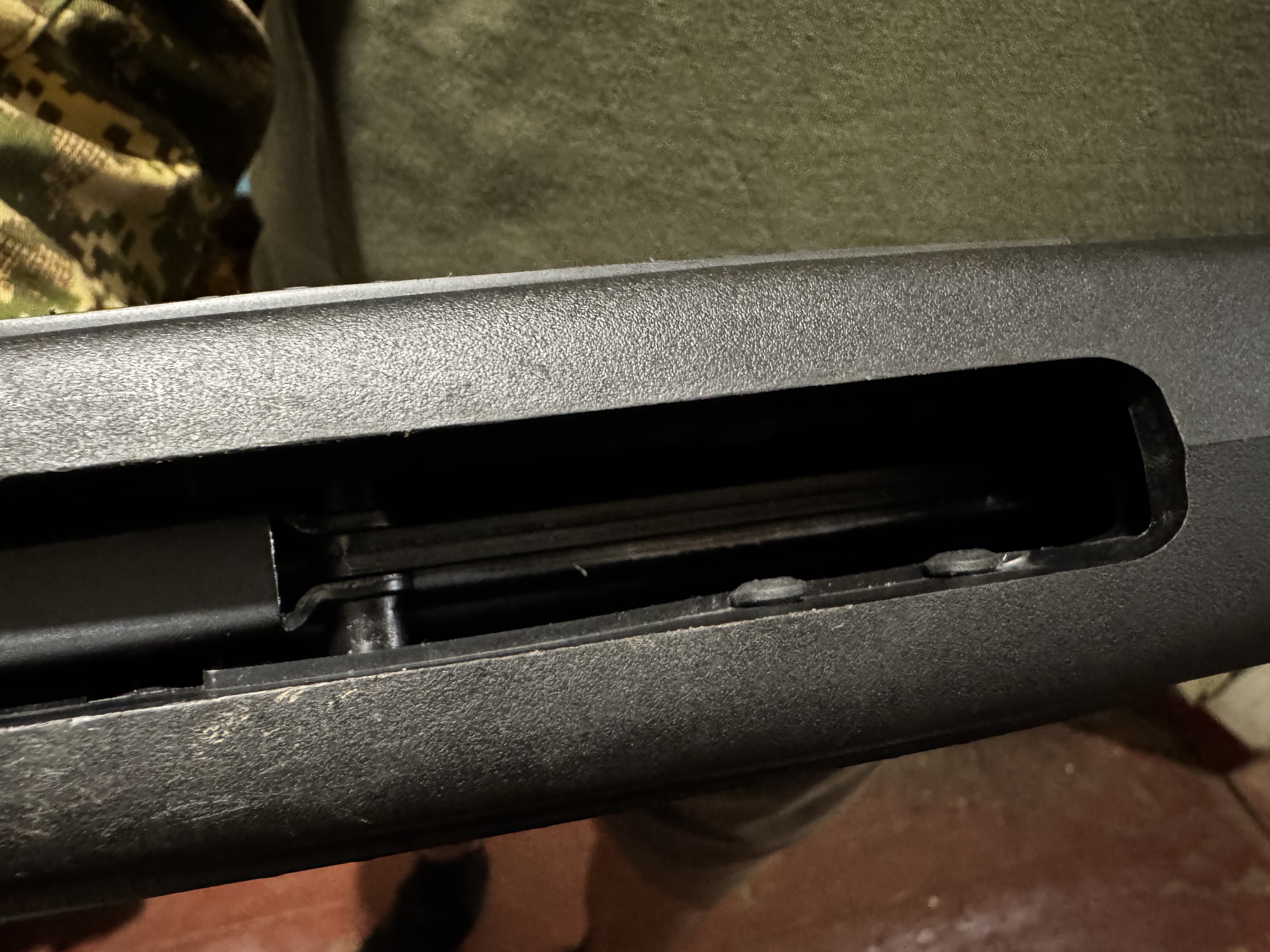

    Доброго дня!
    Придбав на форумі Gamo CFR whisler. Все було ок. Настріляв десь до 250 кульок і зʼявився невеличкий скрежет при зведенні. Зняв з ложа почистив. Бризнув трохи збройового мастила на ричаги. Зібрав. Ніби все ок, але два постріли і скрежет став ще сильнішим. Подивився і бачу протертість на поршні (на фото). Хтось з таким стикався? Через що воно може бути?

    На взводе должна стоять пластмассовая П-образная проставка. Она скользит по цилиндру и не дает царапать. На Гамо они часто теряются и взвод царапает цилиндр. Я делал из подручных материалов.

    Дякую! Теж знайшов на іншому форумі що через неї були такі проблеми. Тепер шукаю цю детальку.
    А як зробили із підручних, якщо не секрет?

    Посмотрите на то место где она стояла и подберите похожую пластмаску или полиуретан, я нашел у себя в барахле что-то похожее и поставил.
    Бывают в продаже:
    https://co2.prom.ua/ua/p777534329-obraznaya-prokladka-rychaga.html
    https://hunter.rozetka.com.ua/ua/315644629/p315644629/
    Они идут и на все клоны Гамо.
