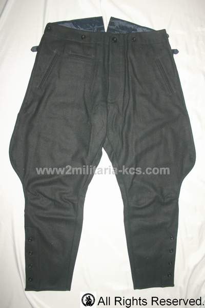

  7. Thorwald
    Thorwald Feldwebel
    1.021
    Київ
    вот такая есть картинка.

    Лет много назад я шил похожие брюки нашим офицерам. Разница с представленой картинкой- сзади нет вырезаного треугольника , есть дополнительный хлястик -ремешок под стопу , нет таких ушей. Видимо их(уши) отменили в начале 60 годов.Проблем нет сделать выкройку.Желательно фото задницы брюк. ОЧень важный момен кроме размера бедер - нужно знать размер голени и точную длину брюк до колена.

    Thorwald, ЯВОЛЬ!!!!примерно такие, но мне кацца, что на Тихонове были как минимум дублированные, или флизелином или серпяпкой..., уж больно они красиво торчали не меняя очертаний при ходьбе...
