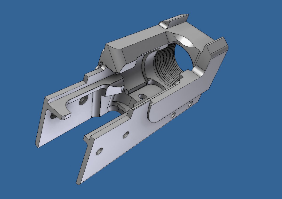

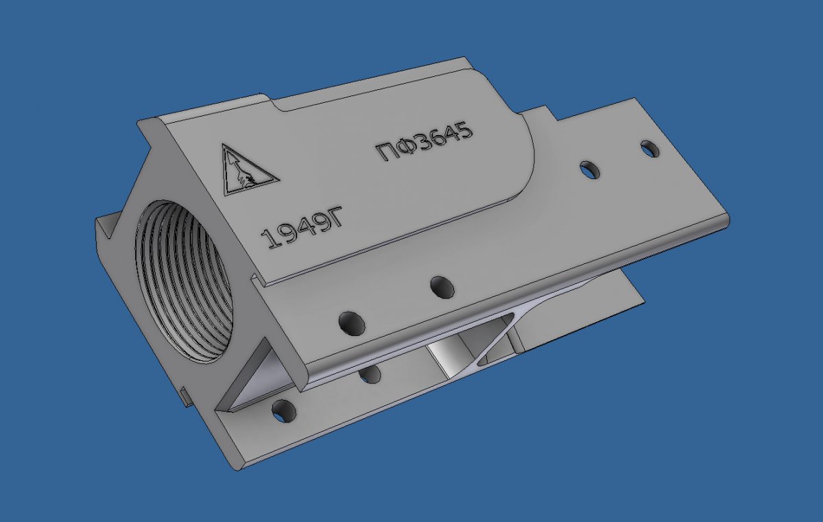

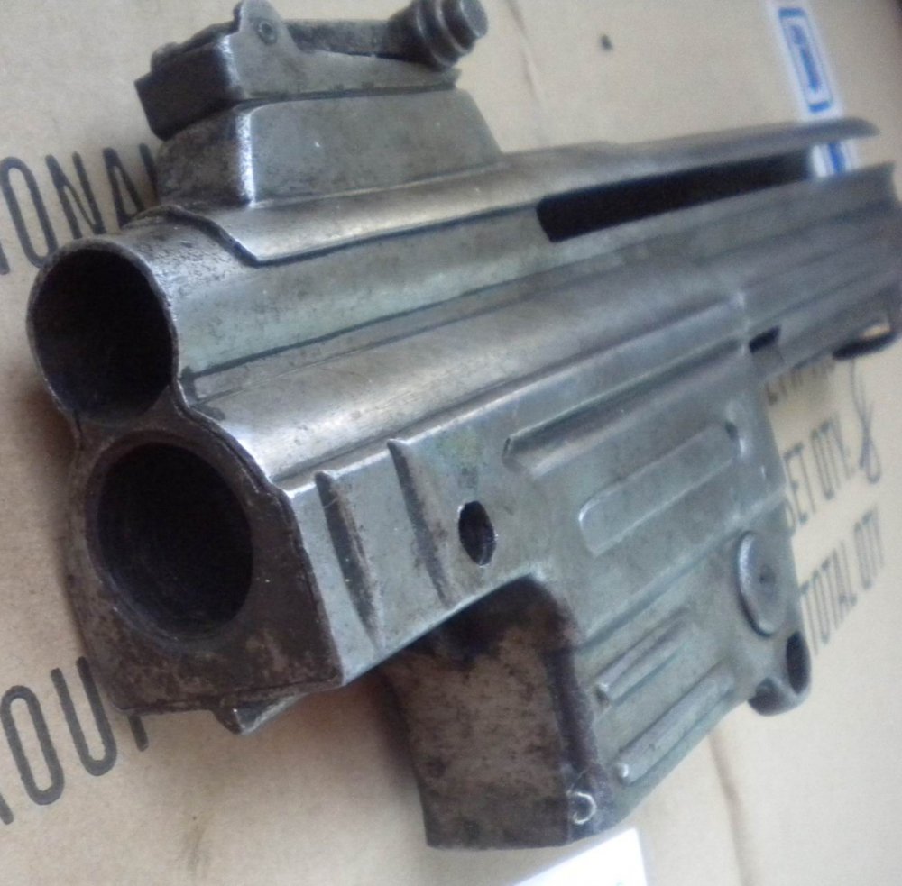

  9. Jakes
    Jakes Major
    19
    31
    2.650
    Kyiv
    Трошки для наглядності, один концепт - два варіанти виконання.

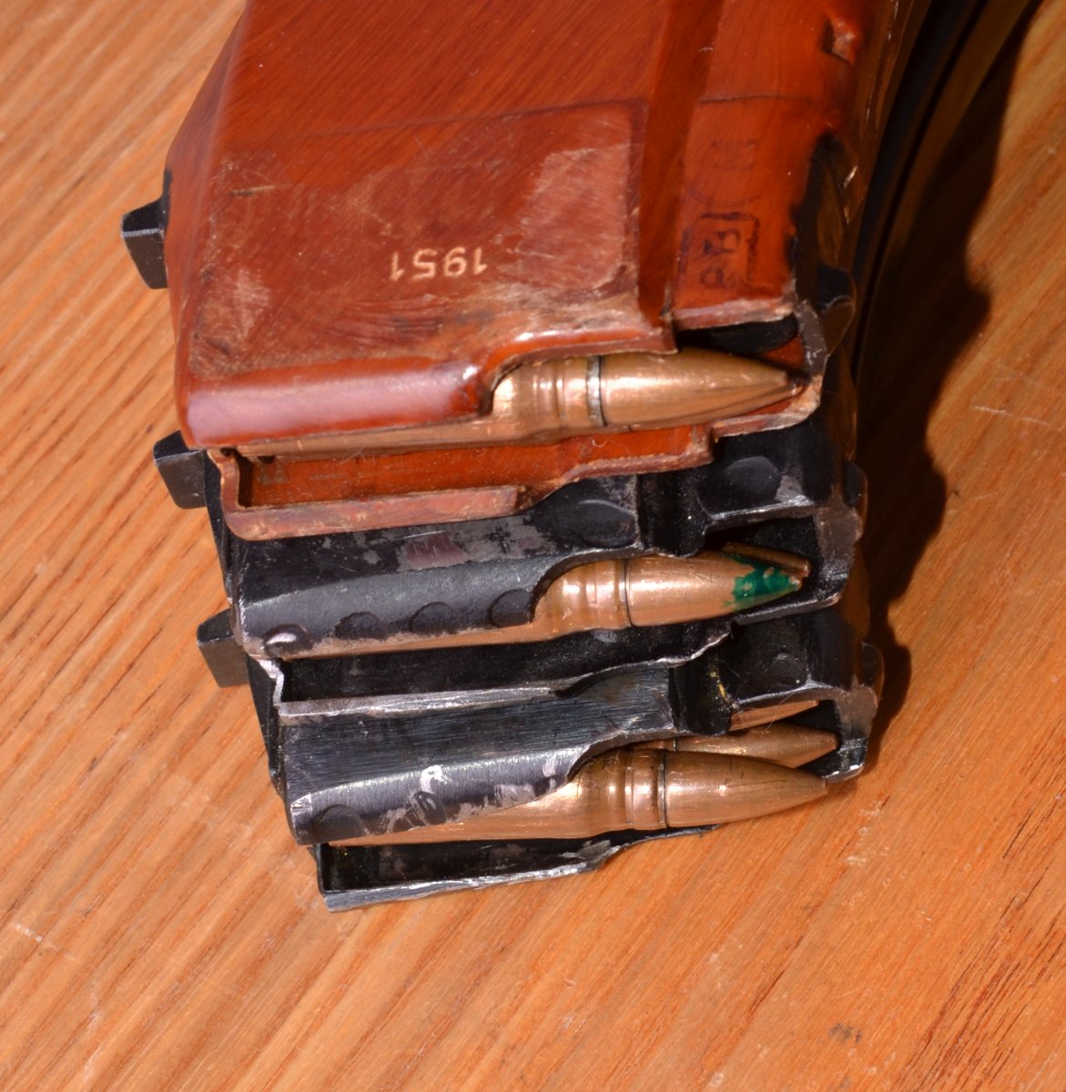

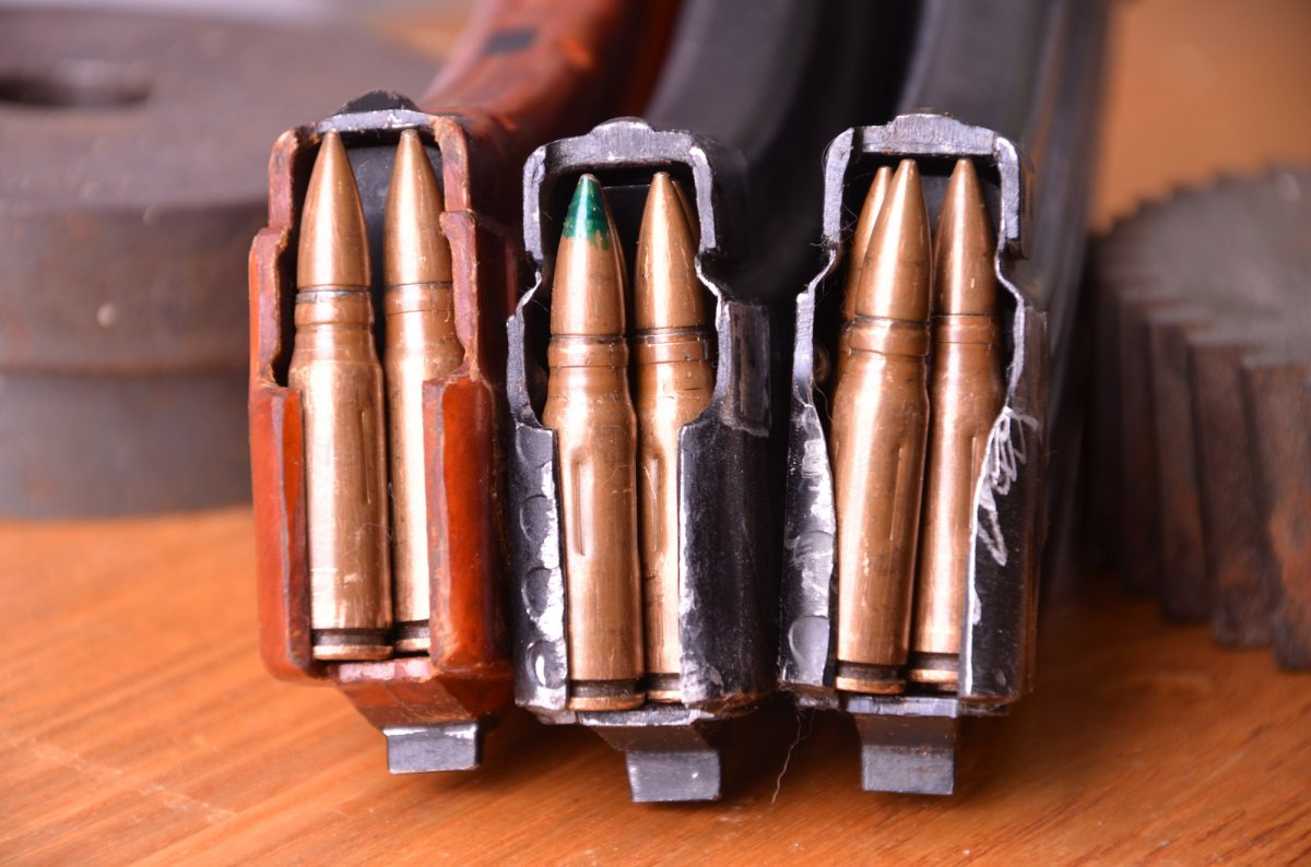

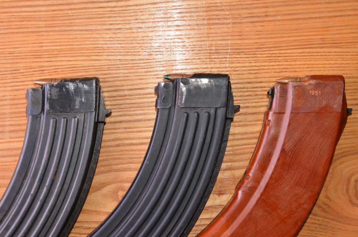

    Сорри за оффтоп, но не пробовали ли Вы отладить магазин АКМ под полуоболочку?
  24. Mad Max Subaru
    Mad Max Subaru Stabsfeldwebel
    1.826
    Ангола
    У АКМ есть одна серьезная проблема- я был удивлен, когда медленно подавая патрон в патронник, придерживая затворную раму пуля (обычный ПС) уперлась в пенек ствола!
    Я взял другой АКМ с другим магазином- тоже самое! И это армейский девайс.
    Перезарядив автомат нормально- просто отпустив затвор, все зарядилось без проблем.
    Я так понимаю проблема полуоболочки- тупой нос, который упирается в пенек ствола и плющится, либо дает утыкание.
    Так проблема тут не в магазине, а подствольном вкладыше.
    Он недостаточно приподнимает пулю.
    Если например на Сайге нет подствольного вкладыша- его функцию выполняет передняя стенка магазина.
    Что можно сделать ( не знаю законно ли это, хотя я лично не считаю это изменением конструкции).
    Это можно аккуратно наплавить подствольный вкладыш ( 2 точки под каждую пулю, чтобы та выходя из магазина приподнималась выше и носик нормально попадал в ствол), и аккуратно зачистить дремелем. Чтоб в итоге получилось как у АК-74.
    Вот и картинка в тему нашлась:
    При этом придется подпилить нижнюю кромку затворной личинки- чтоб она проходила над новыми выступами. и закрывалась, не цепляя их.
    Но немного- перекрытие ратвором дна гильзы при подаче должно быть 1,5- 2 мм, иначе затвор может проскочить над патроном.
    С магазином та же хрень- наплавить, зачистить. Проверить подачу, подпилить затвор.
    Еще полезно на пеньке ствола сделать дремелем 2 фаски внизу- типа как на М16
    Если после этого при медленном закрытии затвора все ок, то проблема решена.

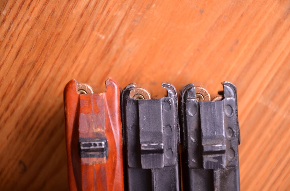

  25. -SEA-
    -SEA- Stabsgefreiter
    455
    Я надеялся все-же обойтись магазином. Не очень хочется пилить новый АКМ в отличном состоянии.
    Если сделать фаски то конечно станет намного лучше думаю. А вот затвор пилить совсем как-то не хочется :(
    А если брать не родной, там его подгонять еще придется, я так понимаю.
    Собственно говоря, у меня вышло отладить магазин чтобы с правого ручья подавалось хорошо, а вот левый что не делай идет как на стандартном магазине сбивая свинцовый носик.
    красный магазин стандартный. На первом фото видно как изменился угол подачи.

  26. Mad Max Subaru
    1.826
    Ангола
    Заедь в гости с девайсом, магазом и полуоболочкой.
    Нафиг ты магазины портишь? Это бесполезно, то что ты сделал.
    Наварить и зачистить горку нужно над фиксаторным выступом- 2-я фото, верхняя часть, куда носики пуль смотрят.
    Но это если подствольный вкладыш пиляный.
    Вот, чтоб наглядней было- желтый вкладыш выполняет ту же задачу- приподнимает кончик пули вверх, и сдвигает его к центру.
