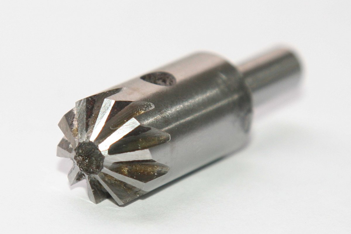

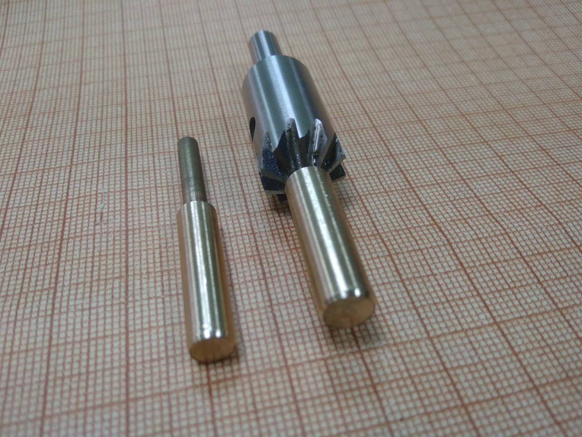

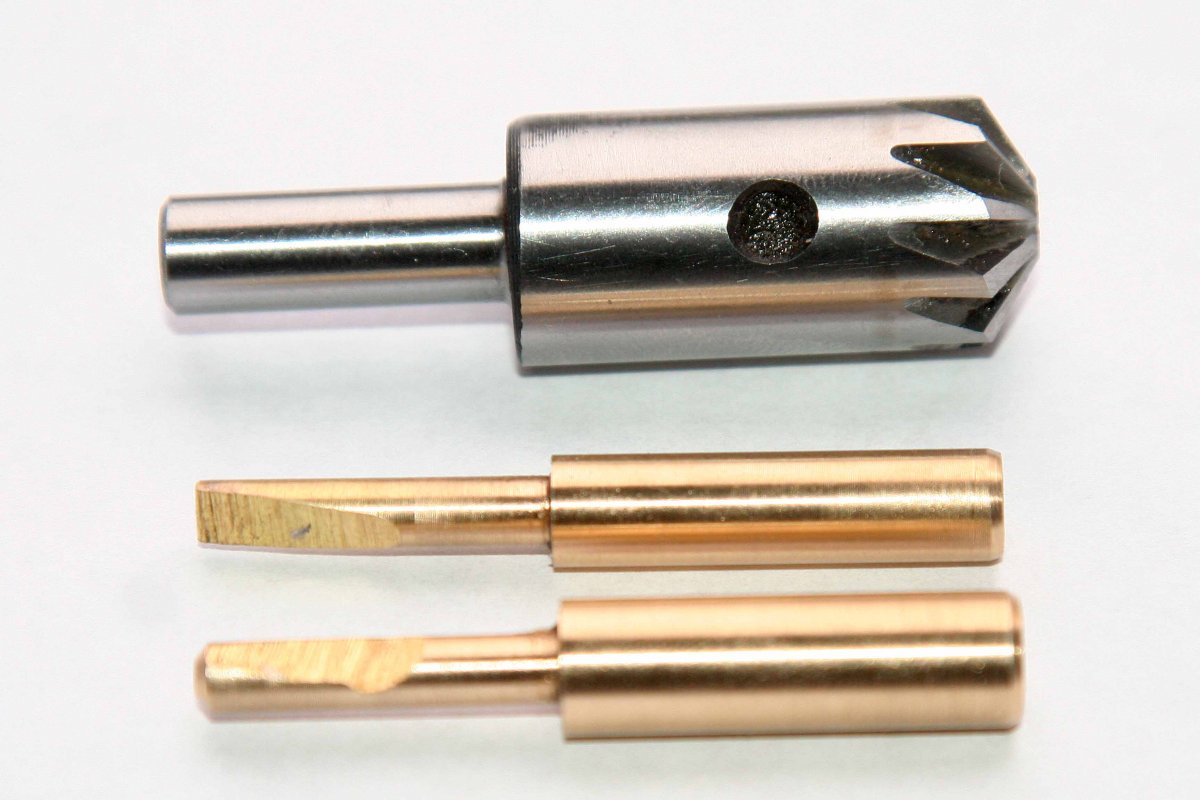

    Фреза для тюнинга и ремонта короны дульного среза в нарезном оружии.
    Назначение этой фрезы в том, чтобы после её работы нарезы заканчивались одновременно, пуля летела ровно, не заваливаясь в сторону нареза который закончился раньше или позже.
    Повышает кучность и прицельность стрельбы.
    Угол режущих зубьев 120градусов. Материал фрезы Р6М5 (рапид). В наборе три бронзовых пилота, 7.62 подходит для 7.62х39, 308, 30-06, 300win/mag и др., на 9 мм., на 223 (подойдёт и на 5,45) и направляющая для калибра 5.6 мм. Есть возможность заказа направляющих под другие калибры.
    Камрады, на прокат фрезу не даю, только под выкуп.
    Цена 1800 грн.

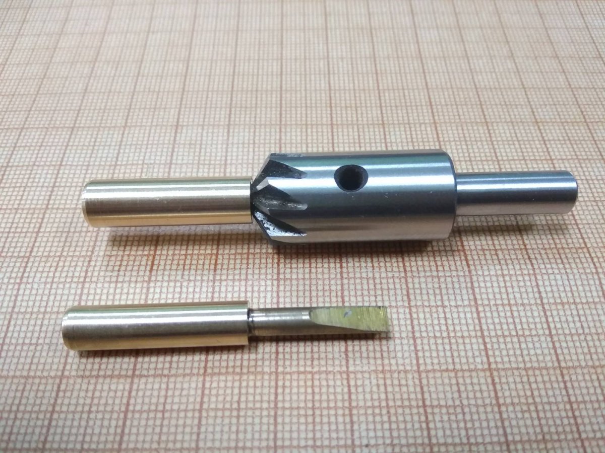

    Дополнительные фото:

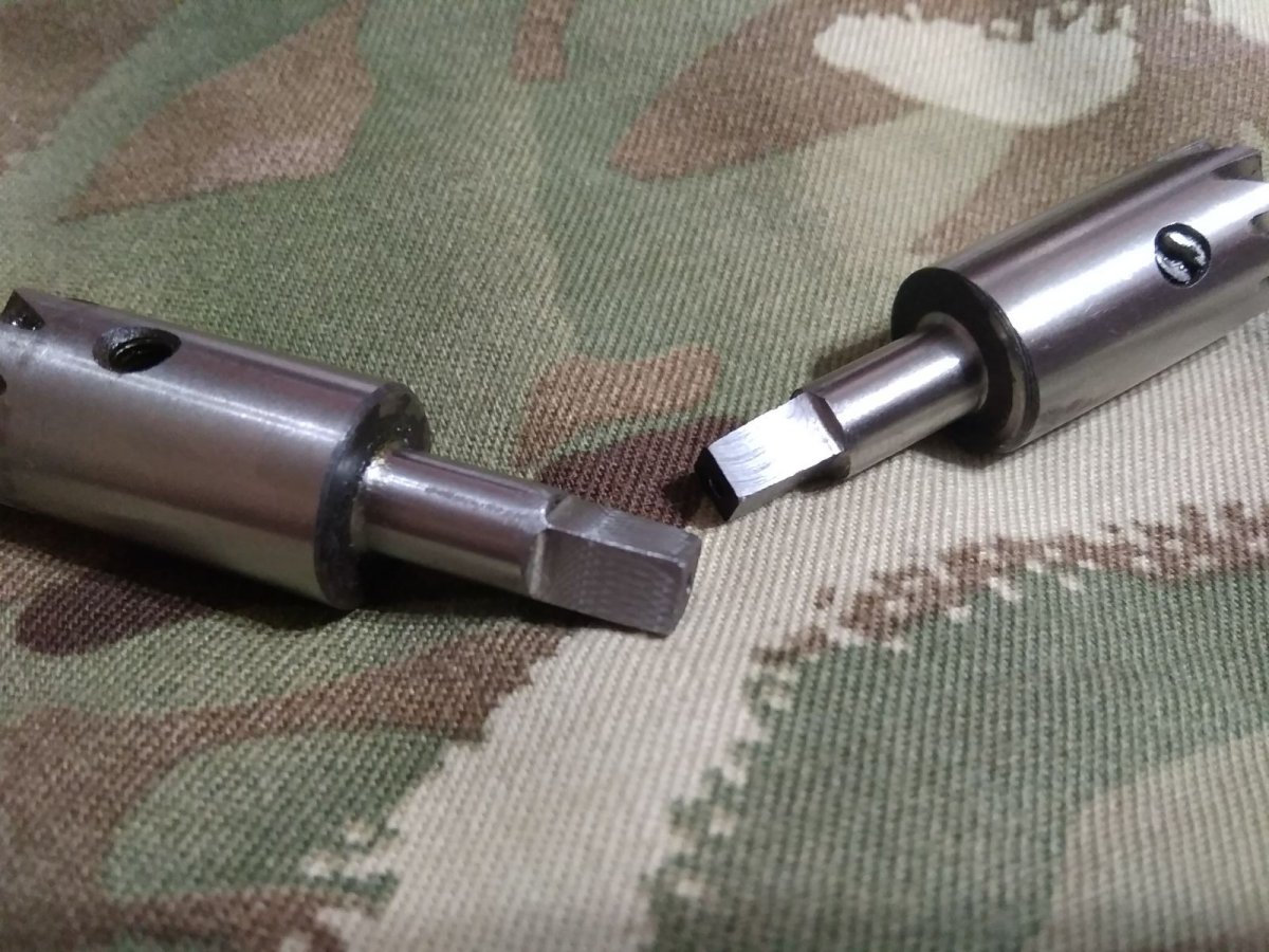

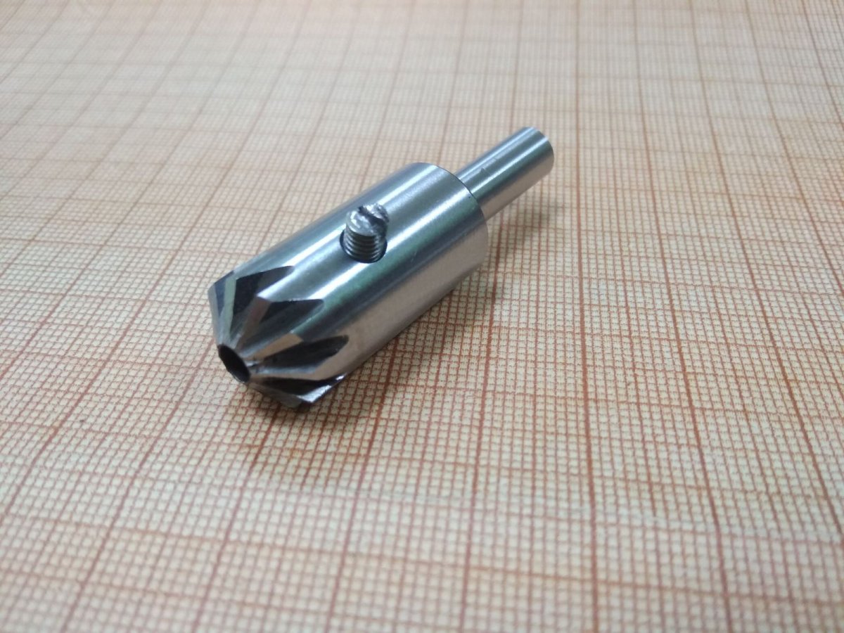

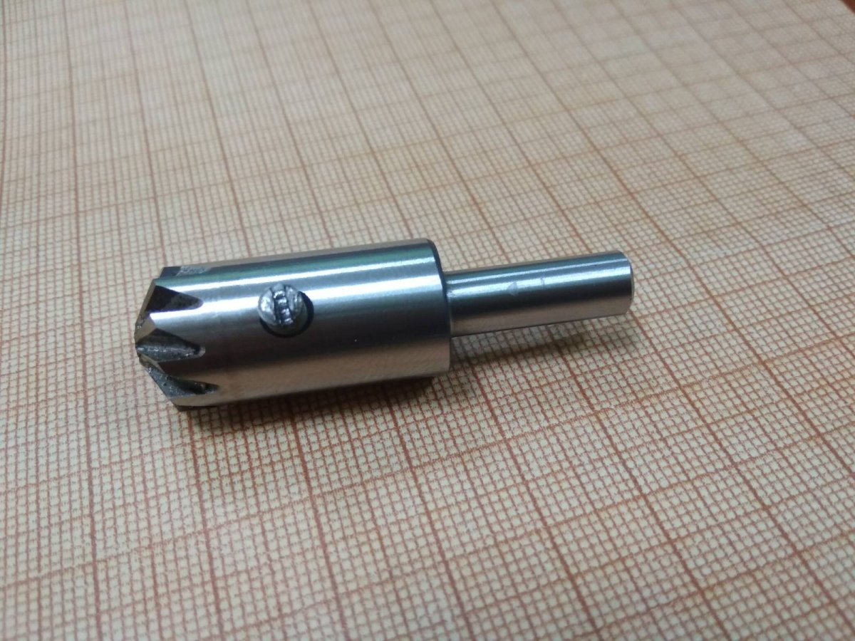

    Дополнил фрезу хвостовиком для фиксации инструмента в воротке или патроне станочного оборудования.

    Инструмент - огонь! Не ожидал, режет ствол вручную как повидло, все как на видео! Фаска получилась очень акуратная, без задиров, как нарисованая!

    Приветствую, нужная вещь для развёртки пульного выхода, когда то это делали при помощи шарика из подшипника и притирочной пасты. Вопрос: дополнить это изделие т-образной рукояткой как на видео, для работы в ручную не планируется?

    Доброго. Про рукоятку надо подумать. В комплекте не плохо если бы она шла. Под этот хвостовик есть рукоятки уже готовые. Я использую советский у которого ручки являются болтами зажима. С ув ...

    Доброго. Фреза есть в наличии, 1600 грн. Направляющая толще. Потому что у каждого ствола, даже с одной партии, дульный выход становиться немного другим. Там бронза и любой токарь за минуты снимет вам лишнее. С УВ ...

    Тем, кто еще думает над этим инструментом - прокоментирую.
    Боялся чтоб хуже не было - но заказал.
    Полечил сначала кал 22lr. Глядя на мишень, я был шоке...
    Это палочка-выручалочка, а не фреза
    Полечил еще две единици и все остались счастливы.
    Мастеру и продавцу респект!
