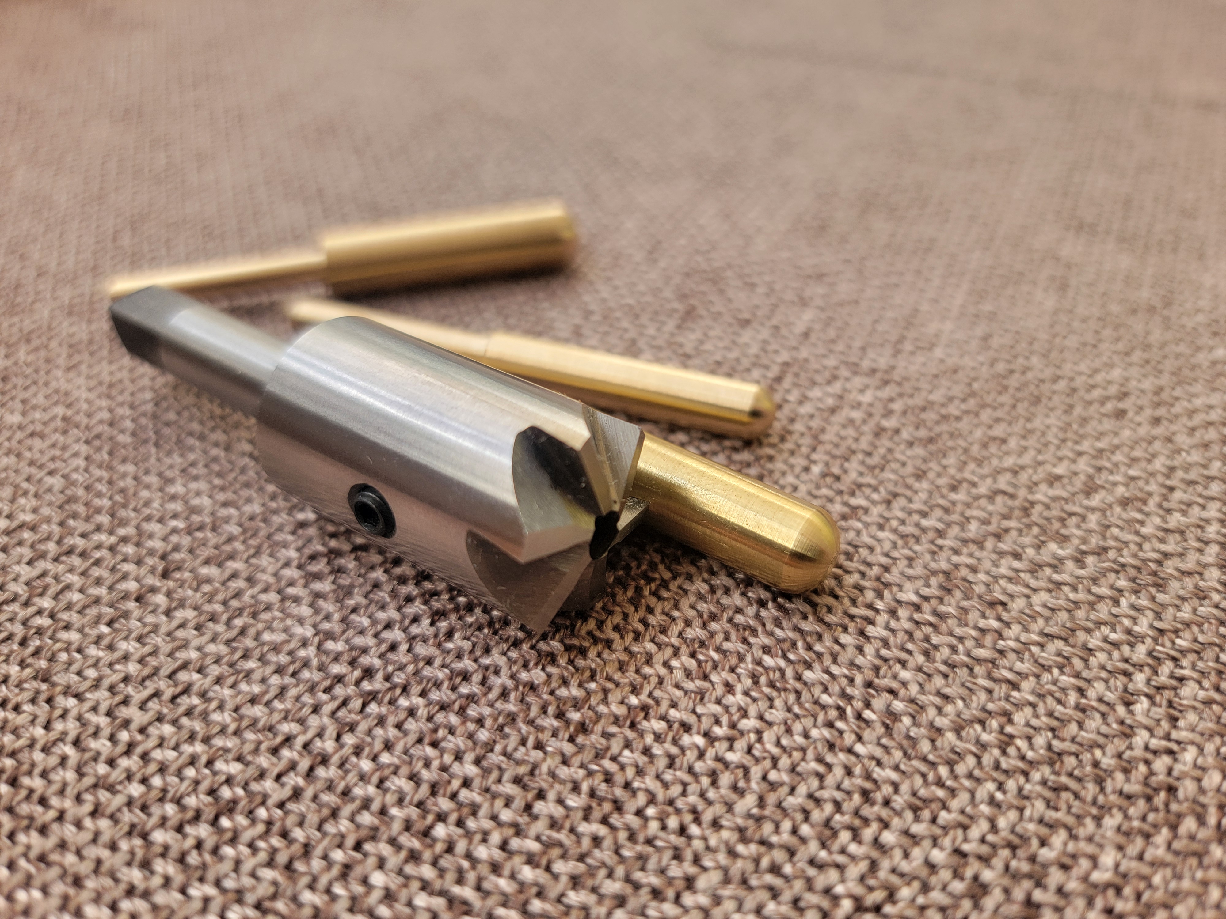

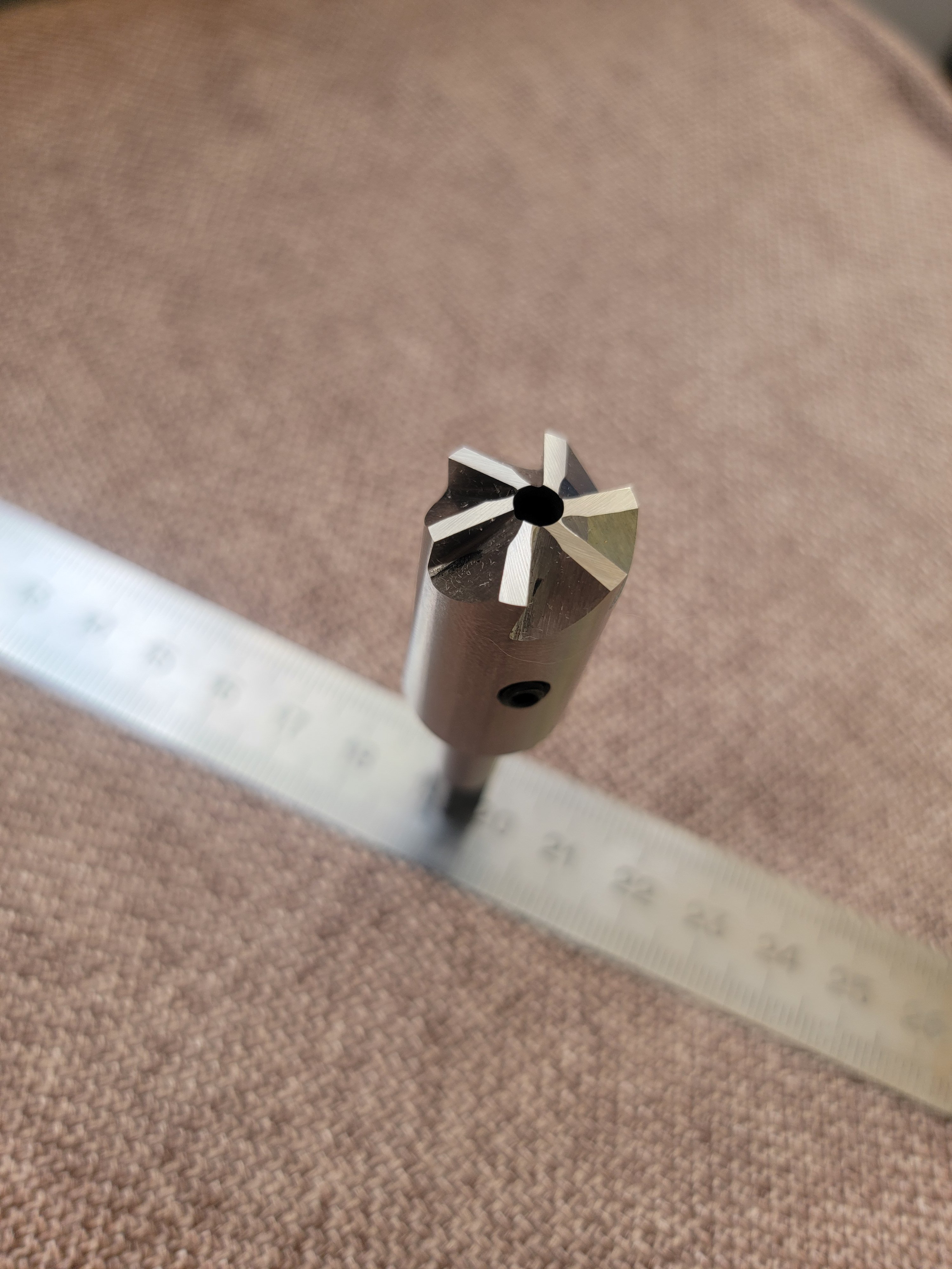

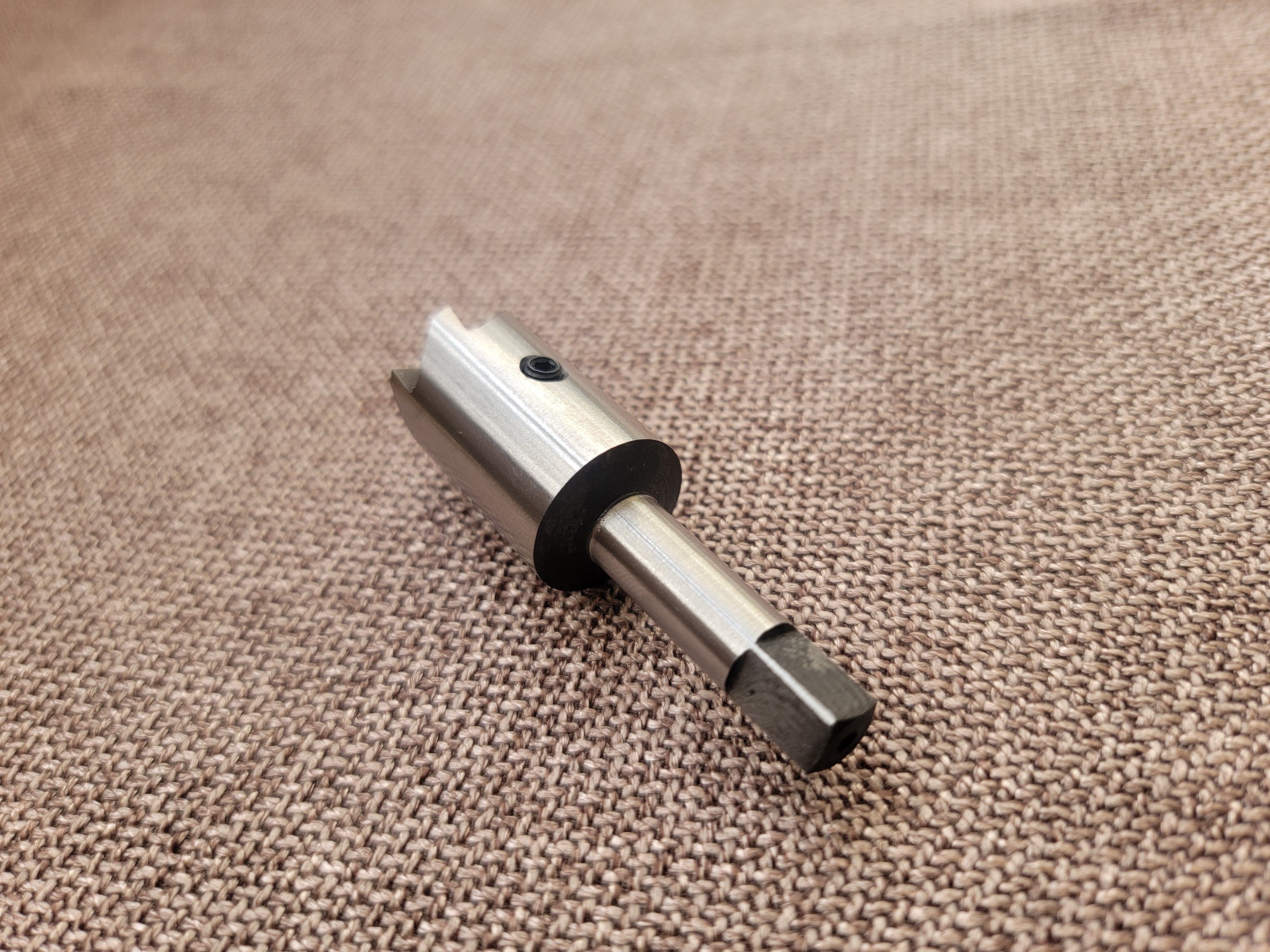

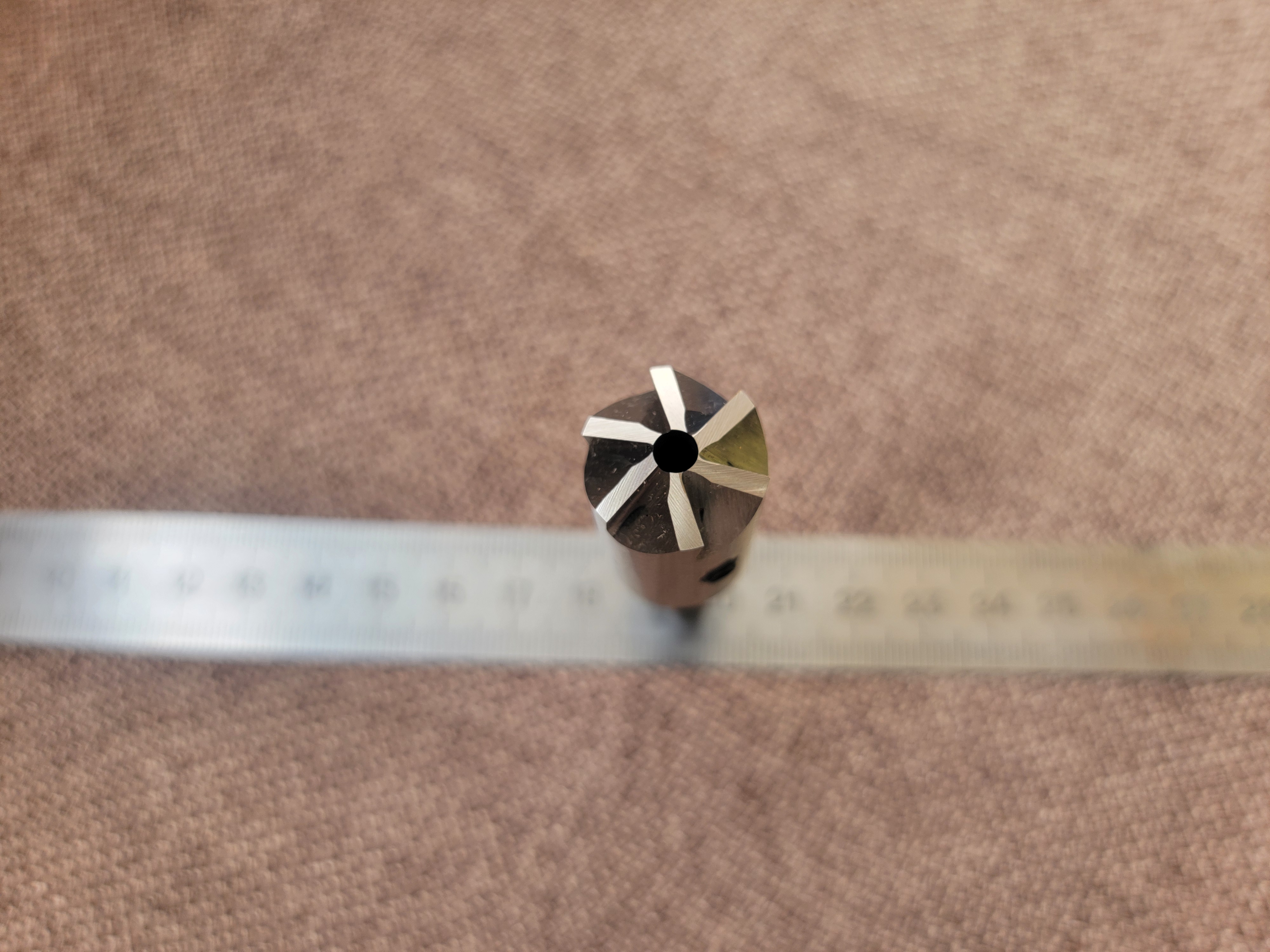

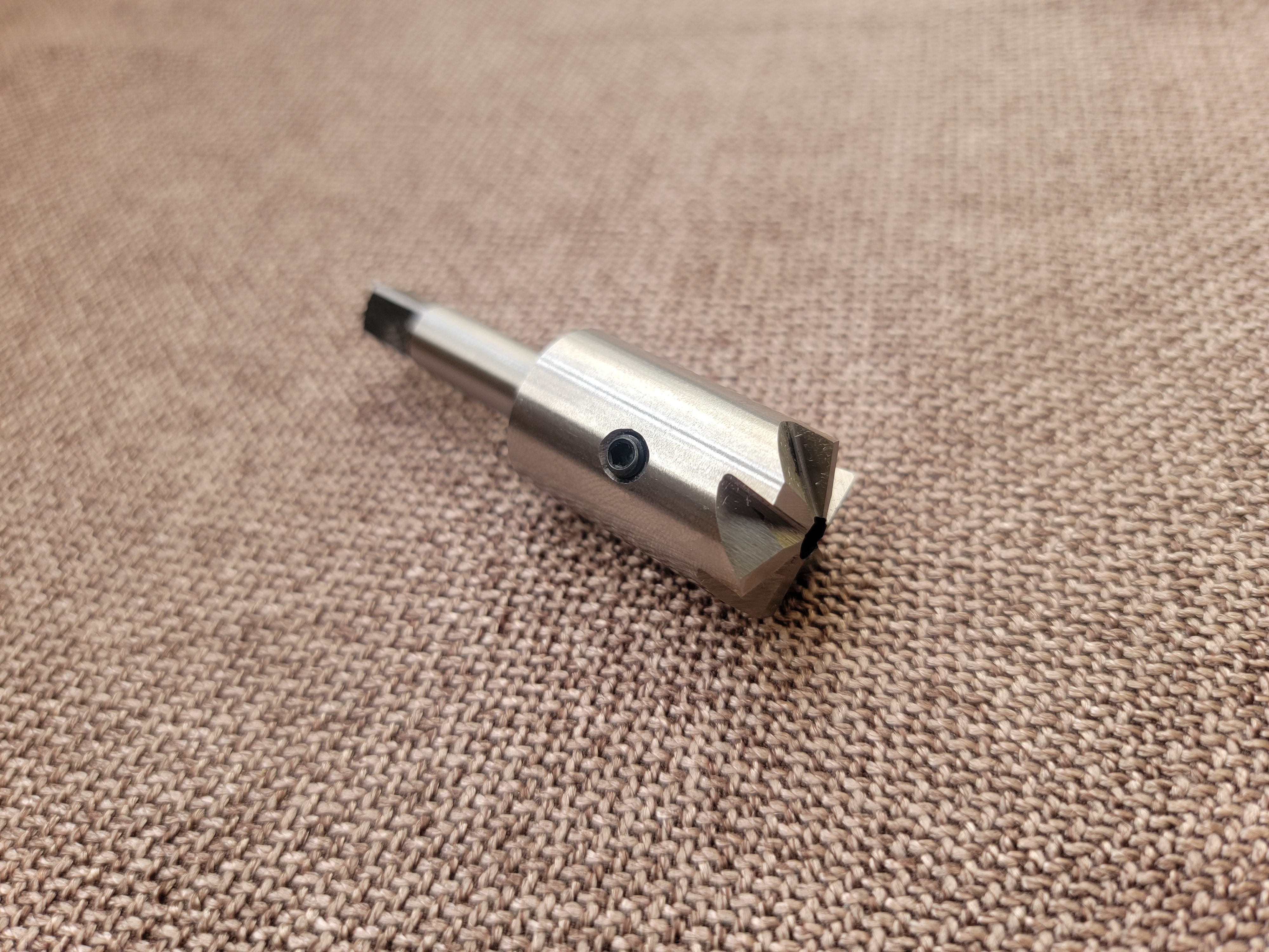

    Дульна фаска потрібна для того, щоб куля одночасно сходила з усіх нарізів. Це важливо як для кучності, так і для завдання правильного напрямку кулі після виходу зі ствола. Якщо один з нарізів трохи довший за інші — куля відштовхуватиметься від нього і йтиме сильно вбік. Зрізанням невеликої (на 11° менше квадрата) фаски на стволі зброї усуваються дрібні дефекти дульного зрізу, які можуть знизити точність стрільби. Забезпечує хороший захист ствола.
    Точний кут іноді змінюється на один або два градуси від 11° і все ще називається цільовою короною, але в результаті експериментів і часу 11° прийнято як оптимальний універсальний кут для цього типу цільової корони.
    Обгрунтування було просте - при дульній фасці під 11° повітря, що вилітає ззаду кулі, основна маса газу, яка вже не бере участі в розгоні, але має ще високу швидкість, розширюється під цим кутом. До речі, це легко побачити, подивившись на ютубі уповільнені зйомки пострілу зі зброї та навіть із танка. Утворюється деяка короткотривала гармоніка, що розширюється під цим кутом. Газ, що віддав свою енергію на розгін, летить порожнім, услід, але розковбаса вже не привносить. А ця маса газу, яка ще сповнена сил, розковбасить кулю, якщо не дати йому вийти під мінімальним для нього опором. Якщо він удариться про більш гостру фаску, він позначиться слідом за кулею. Якщо зробити більш вертикальну - створить завихрення та зону розрідження за рахунок зазору між дульними зрізом і газом, що витікає.

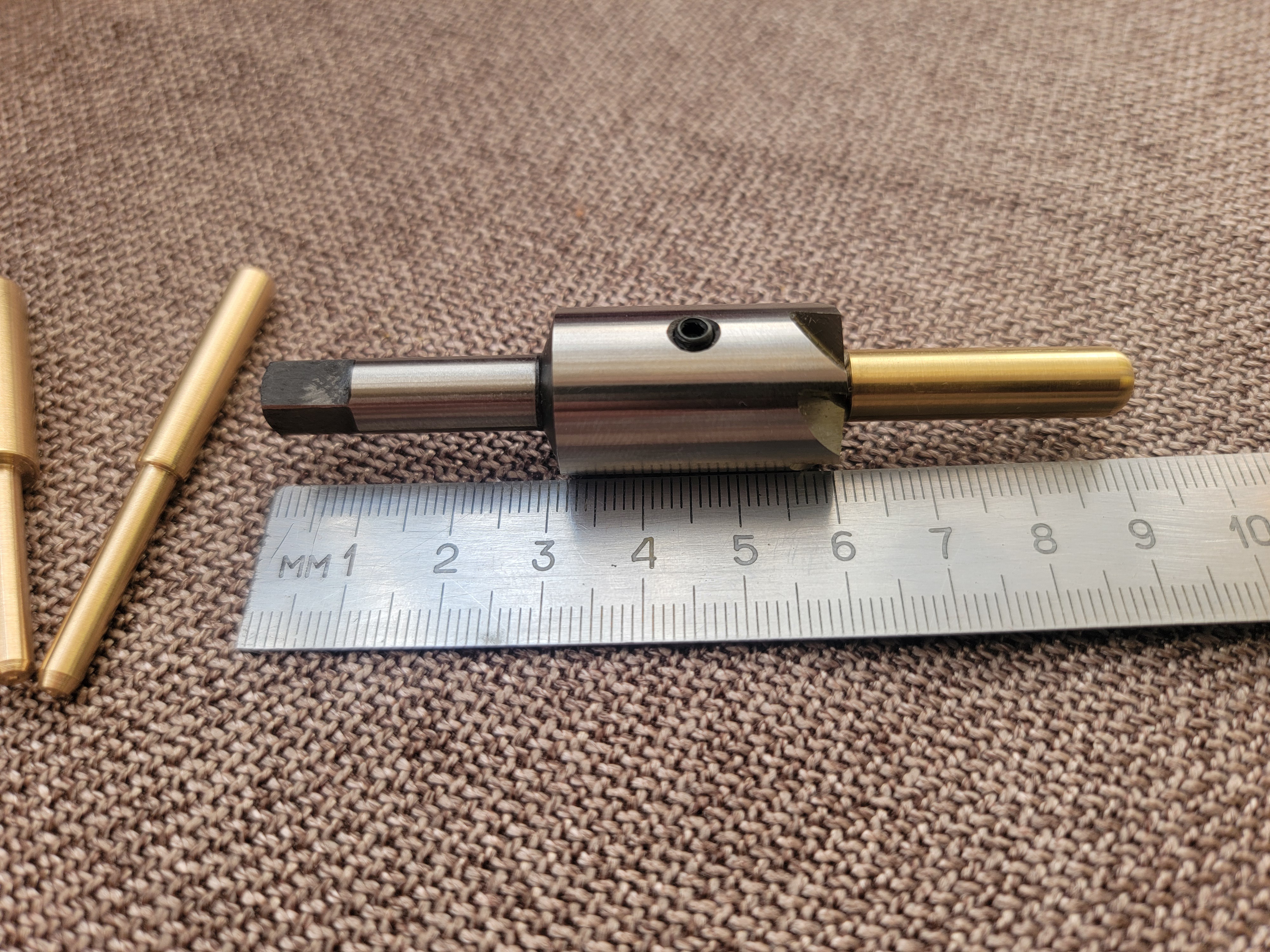

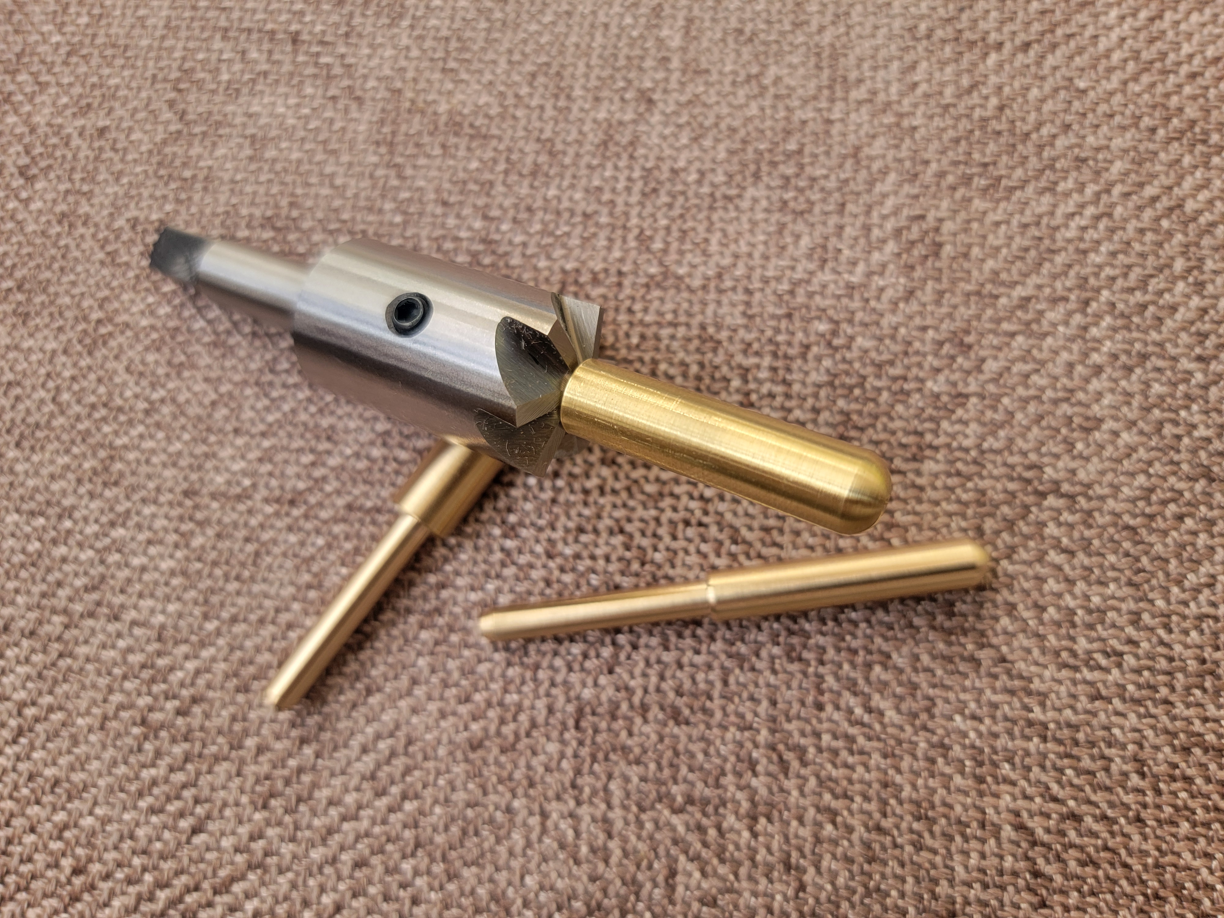

    У комплект також входять три направляючі, кожна з яких ідеально підходить для зброї з використанням наступного типу боєприпасів:
    # 7.62х25; 7.62х39; 7.62х54R; 30Carbine; 30Nosler; 30Rem AR; 30Thompson Center; 30-06Springfield; 30-30Win; 30-40Krag; 300AAC Blackout; 300H&H Mag; 300Rem SAUM; 300Rem UM; 300Ruger CM; 300Savage; 300WinMag; 300WinSM; 307Win; 308Marlin Exp; 308Win.
    # 218Bee; 22-250Rem; 220Swift; 221RemFireball; 222Rem; 222RemMag; 223Rem; 223WinSSM; 225Win.
    # 9mmLuger; 9x23Win; 357Mag; 357Sig; 38Special; 38Special Match; 38Super AUTO +P; 38AUTO
