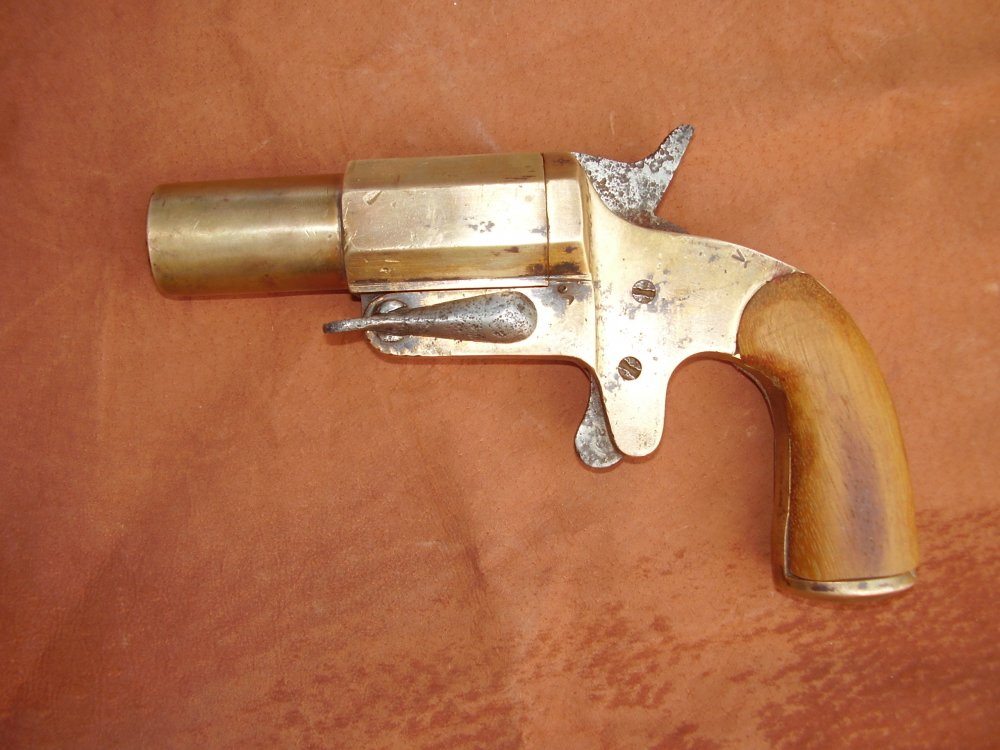

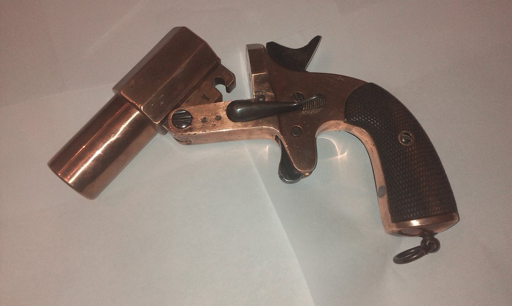

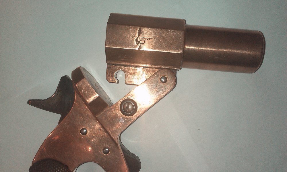

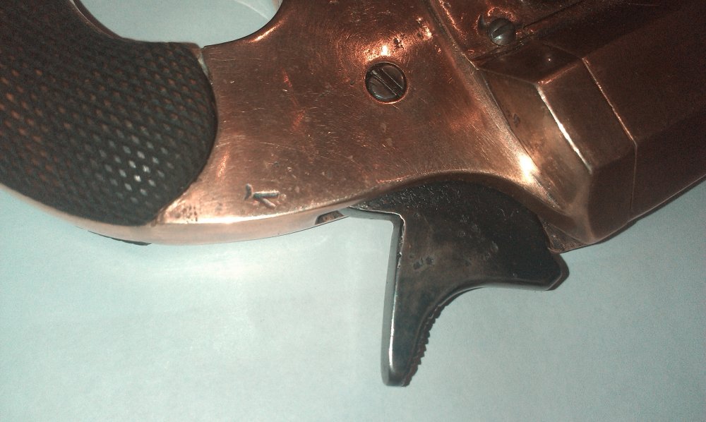

    Приветствую. В 2013 приобрёл ракетницу, комплектную, не крученную народными умельцами. Заменил винты, сделал новую боевую пружину и пружину спускового крючка, новые щёчки. Вот фото до.

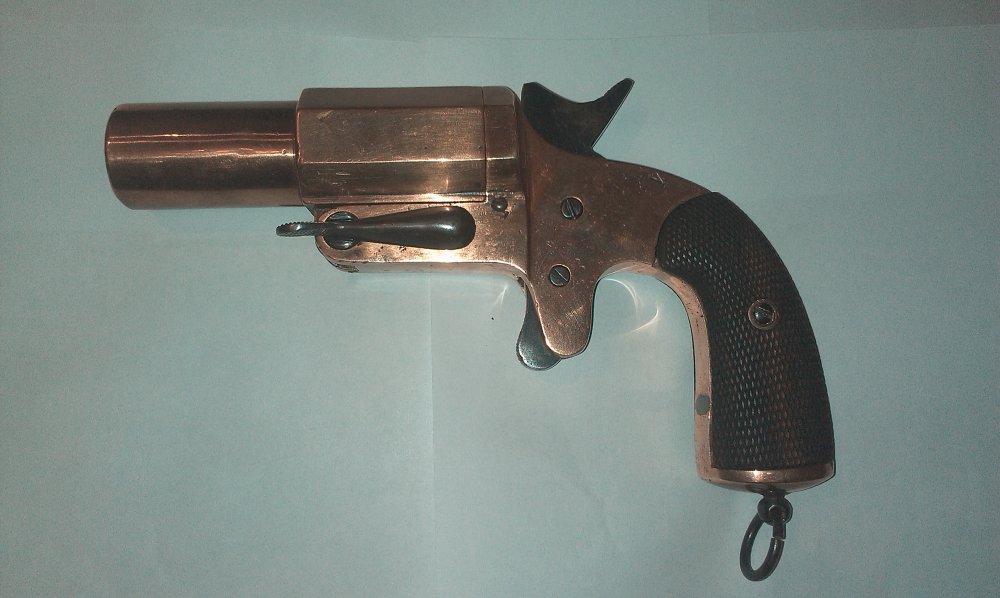

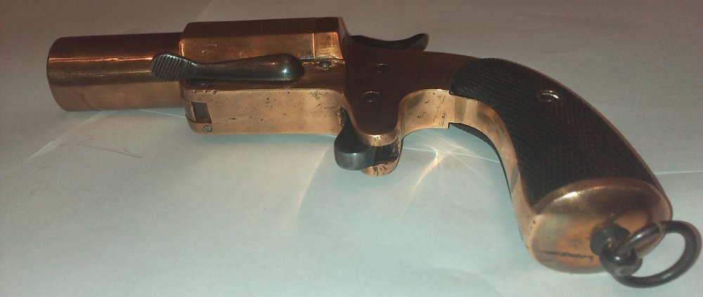

    Вот после.

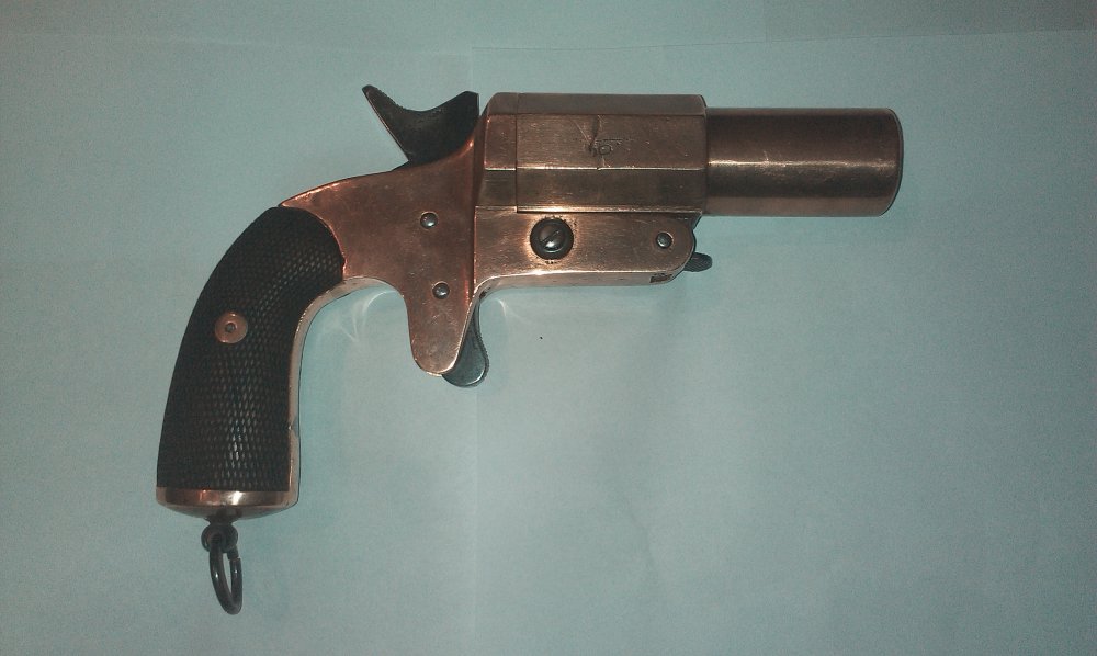

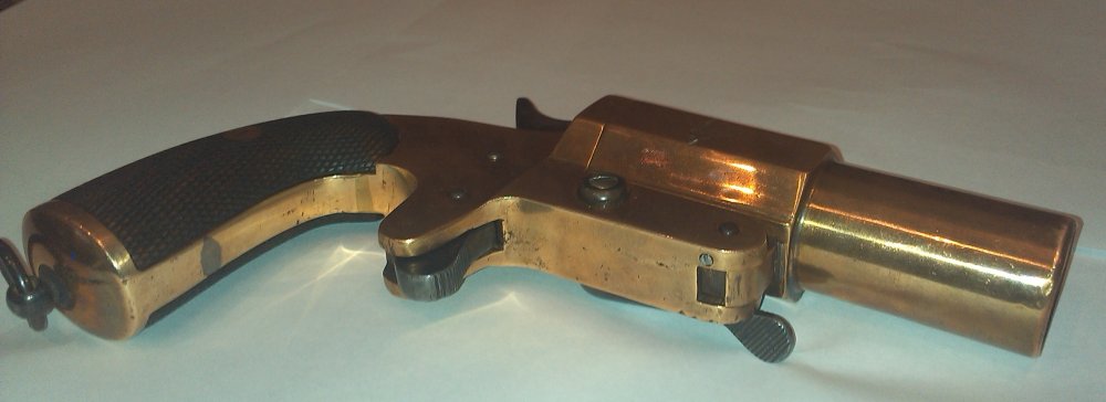

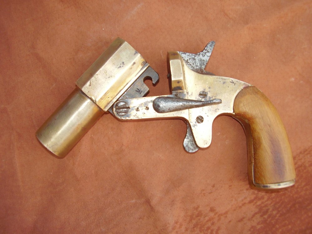

    А вот пришла на лечение такая же. Но не комплект, да ещё и кто то приложил корявые ручки.

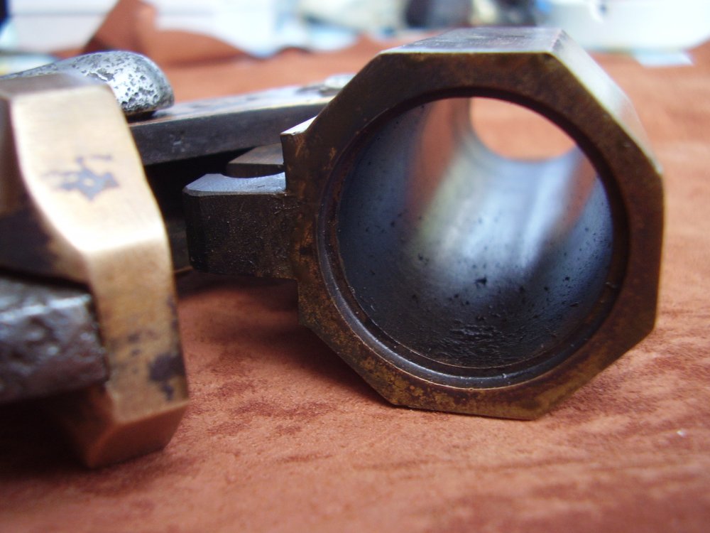

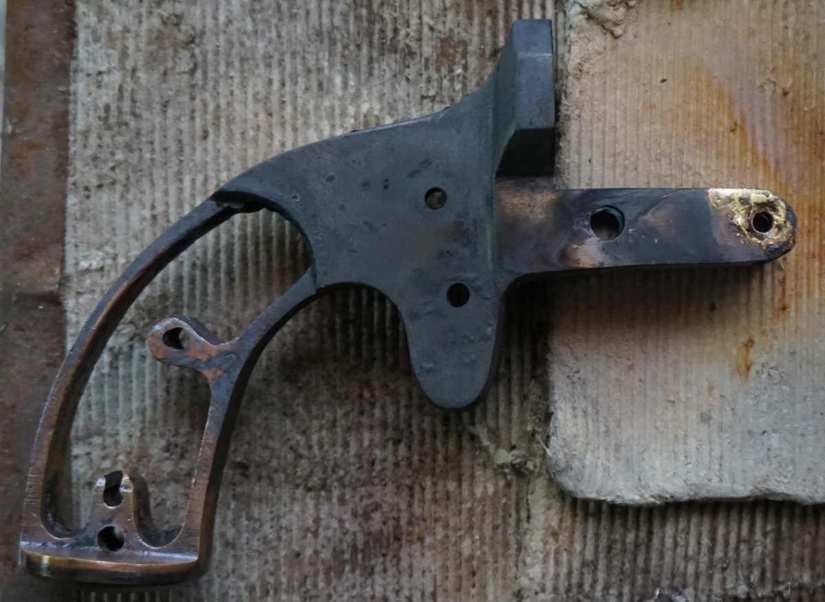

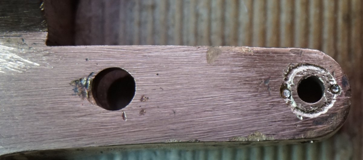

    Разобрал. Рама была изогнута, посадочные места под винт крепления ствола и фиксатор ствола были коряво рассверлены. На последнем фото стволиков видно как сверлили, с левой стороны стволик не тронут.

    УСМ хоть и сохранился, но сильно корродировал. Варить и вышлифовывать не стал. Изготовил новые. Точёнку заказывал, потом всё подгонял по месту.

    Под УСМ пришлось заказывать заготовки у токаря,т.к не нашёл подходящего по толщине метала.Фиксатор ствола составной, не было в наличии большого кругляка.

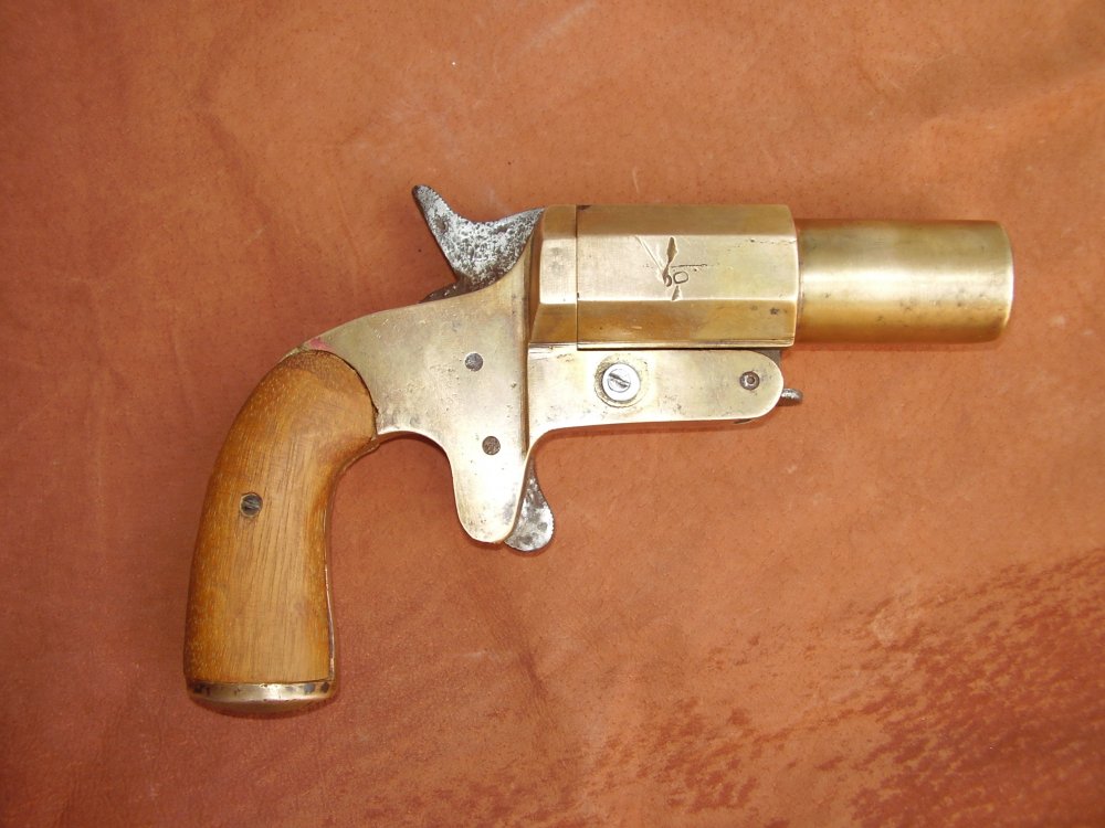

    Вот так стала выглядеть. Ещё нужна подгонка деталей, шлифовка. Нужно впаять латунью втулочку с резьбой, под винт крепления ствола.

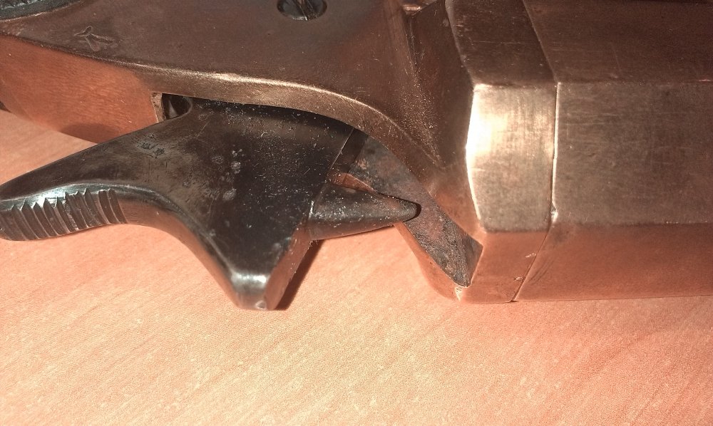

    Доработал замыкатель ствола,теперь всё по феншую.

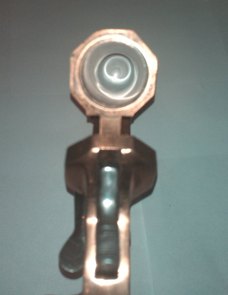

    Адаптировал стволик под современные припасы. Внутренность шлифанул.

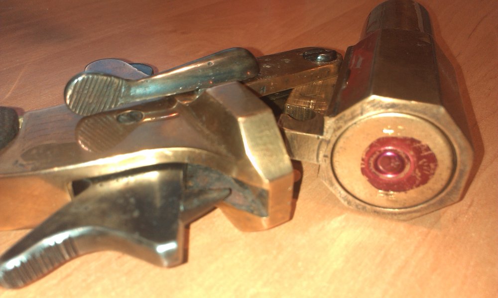

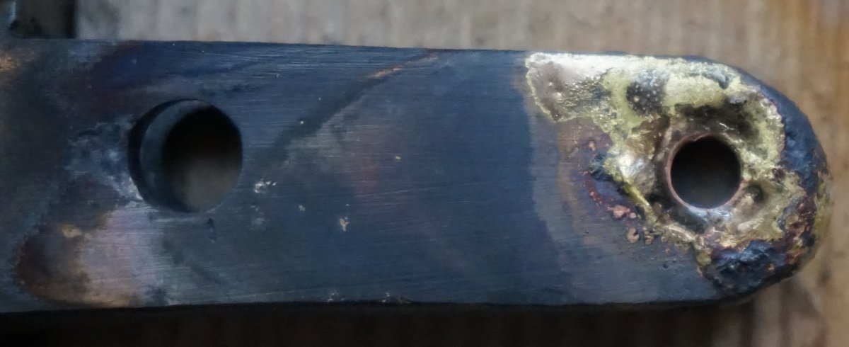

    Приветствую. Продолжаем тему. Пропаял латунью втулку винта ствола, предварительно дремелем сделал фаску( первое фото). После пайки предмет выглядит ужасно.)
