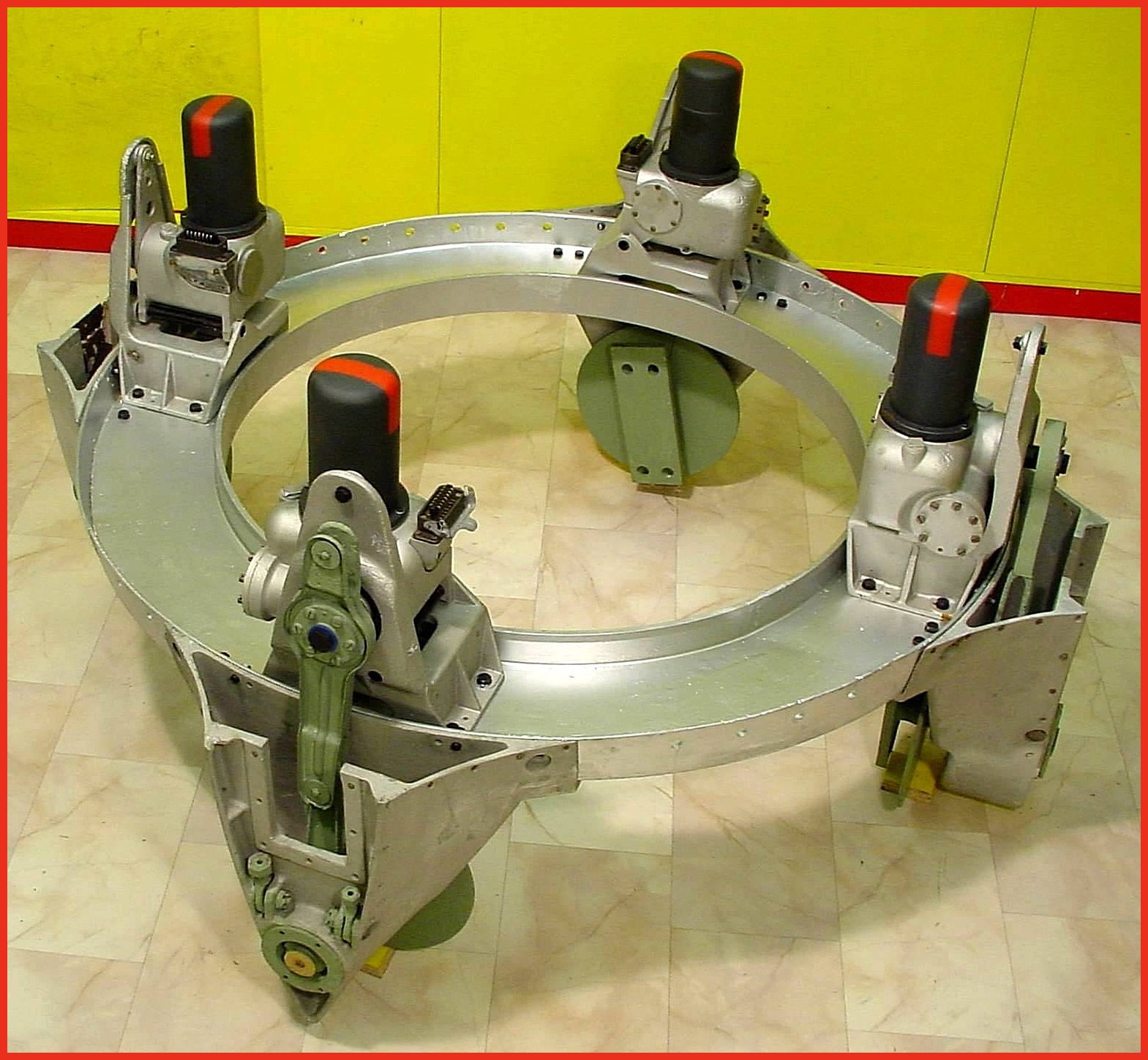

    Здравствуйте подскажите пожалуйста максимально аккуратный и щадящий способ очистки алюминиевых сплавов, а так же интересует консервация и возможно заделка раковин.
    Сам алюминиевые изделия ещё никогда не реставрировал, так что нужна ваша помощь :beer:
    Место находки - заброшенная часть тоннелей подземного завода при концлагере Дора Миттельбау, город Нордхаузен, Германия.
    Фрагменты "приводного кольца"
    Всем заранее спасибо!

    Второй кусок. Сохран похуже.

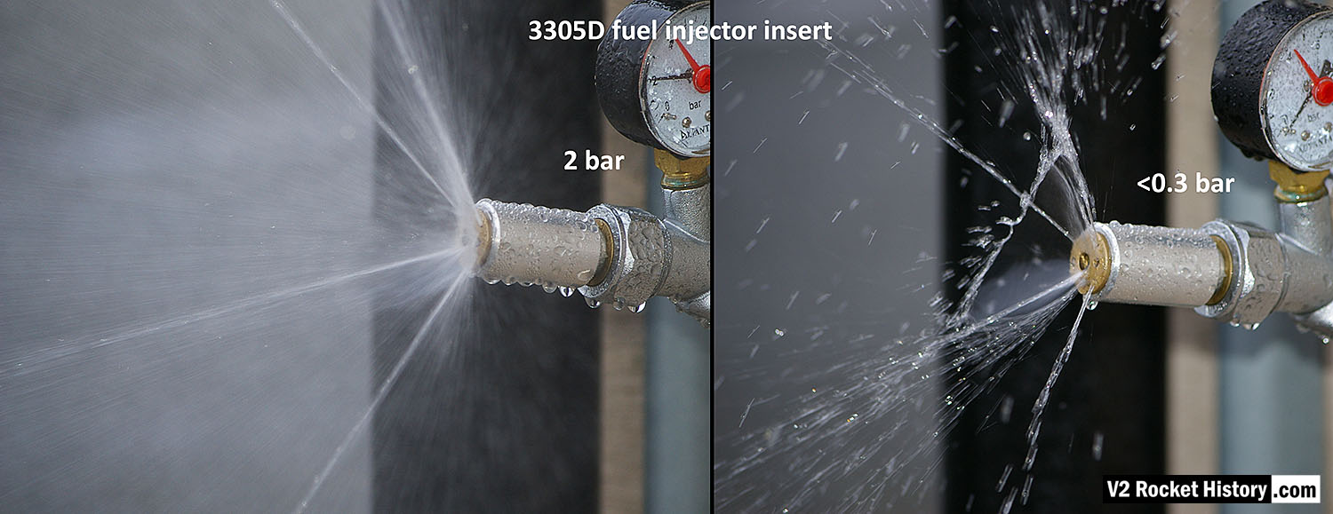

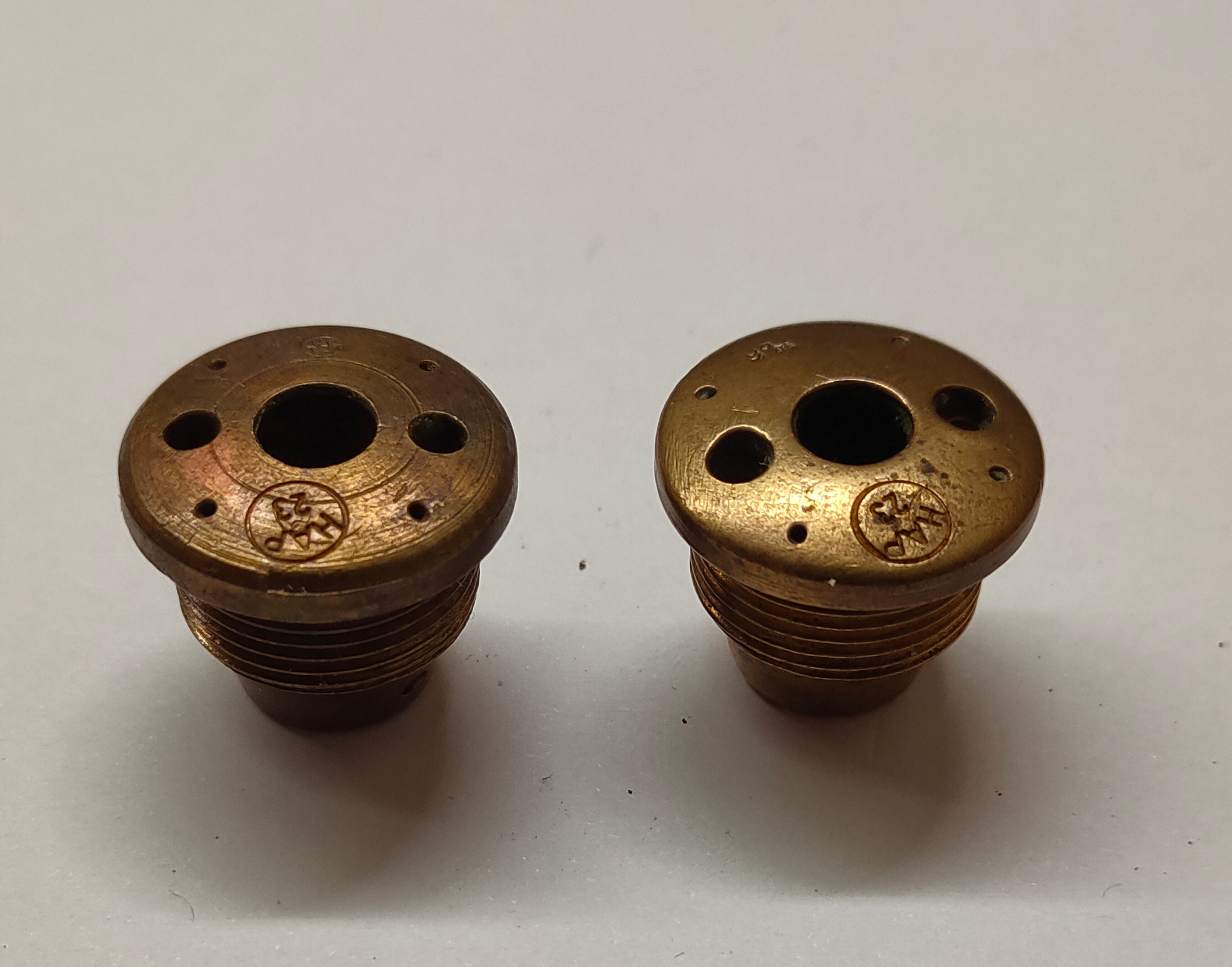

    Топливные инжекторы.
    Тип 3305D

    обломок силового шпангоута (крепления) рулевЫх машин (газоструйных и воздушных рулЕй)...

    Румынские ЛОЗ (алюм.сплав) очищаем "Утёнком" для ванн и унитазов, неплохо получается - это при том что нам нужно ещё так чтобы надписи на них (нередко нацарапанные от руки) были читабельны.

    Замочить в воде с мылом на несколько часов. Как достанете, пройдитесь не жёсткой пластиковой щёткой.
    В данном случае, убрать грязь будет достаточно.
    А любая другая чистка пойдёт в минус предметам.
    На складской ммг ракеты ставить фрагменты никто не будет.)
