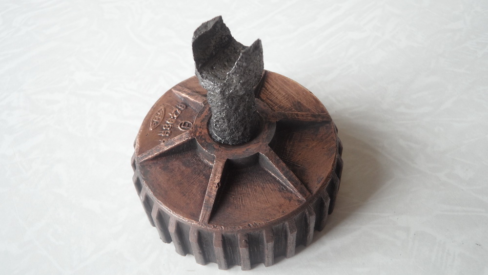

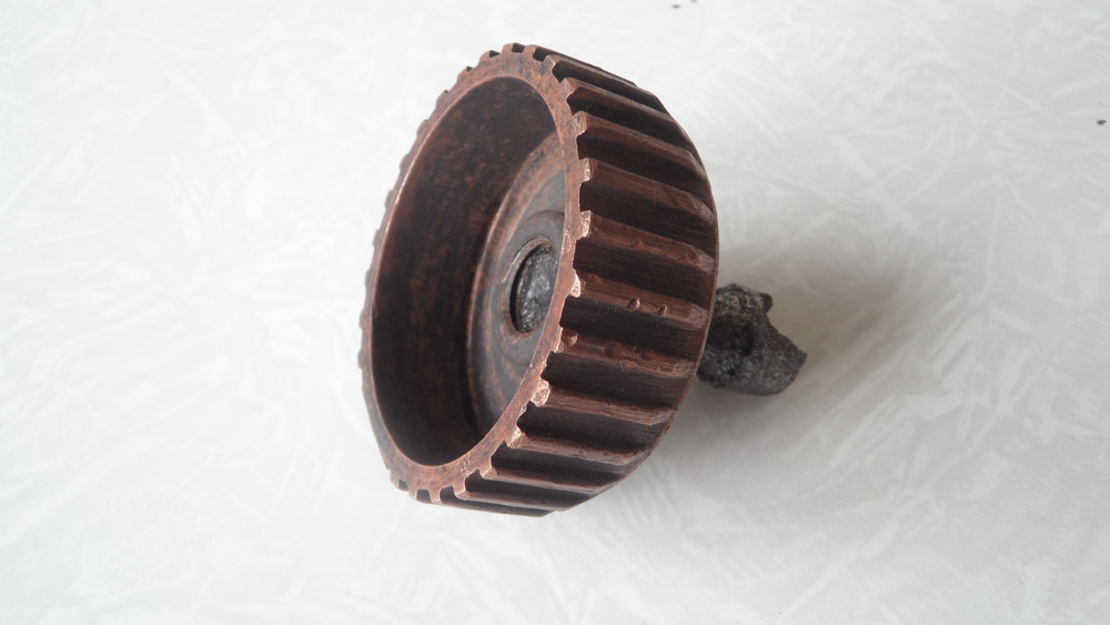

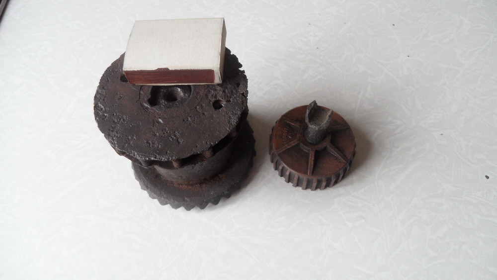

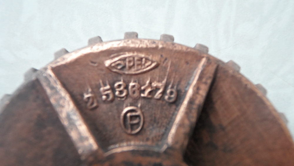

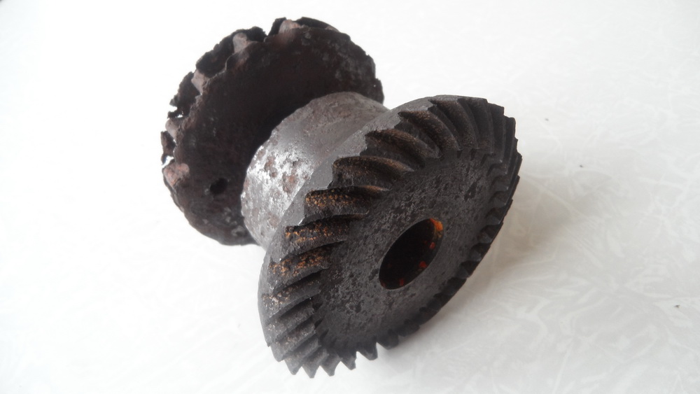

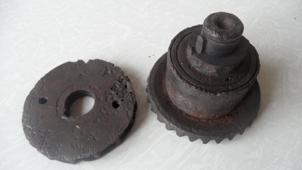

    Может кто нибудь знает от чего данные детали ..... На одной из них чёткая прописка "OPEL".

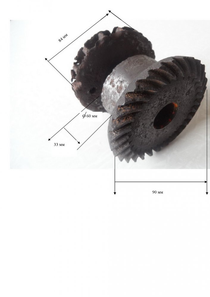

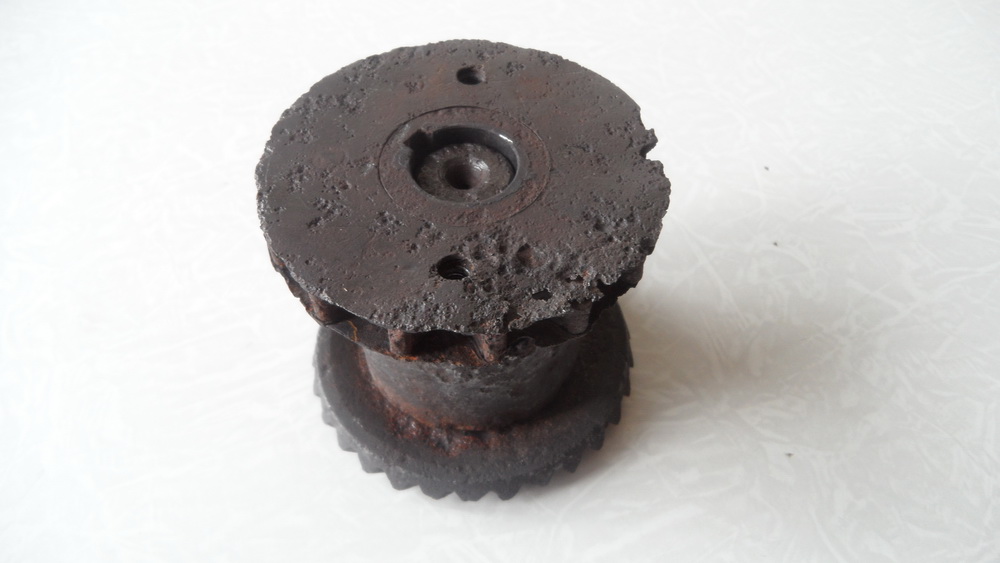

    Между шестерней и второй крышкой под цепь - подшипник. Скорее всего роликовый.

    Латунная- крышечка рабочего гидроцилиндра,гидравлических тормозов.При прокручивании крышечки,колодки разводятся или сводятся.За зубцы,она фиксируется пластинкой,закрепленной на корпусе гидроцилиндра.

    Получается, при вермахте уже были гидравлические тормоза? С какой машины не знаете?
    А по второй детали не знаете?
  5. Ruff
    Ruff Stabsfeldwebel
    53
    Как вариант,на Кадете.

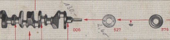

  6. InDex
    InDex Oberstleutnant
    Beiträge:
    3.016
    Ort:
    UA
    А какими ж им еще быть?
    №2 Шестерня коленчатого вала

    53
    Ранние тормоза,были механические,разных конструкций.

    часть торм цилиндра опель супер

    Интересно. Только остаётся вопрос: - Оpel кадет или супер 6? Пытался найти схему тормозного цилиндра ..... глухо. Спасибо всем.

    точно супер 6.

    Ну, а подшипник тут который по середине при чём. Вторая крышка под цепь просто снята. А так оно всё вместе.

    первые 3 цифры код авто 253 это супер 6

    Спасибо. А по второй зап.цацке не знаешь?
  15. Виталий70
    Виталий70 Feldwebel
    Beiträge:
    559
    Ort:
    деталь углового редуктора
    Advin gefällt das.
  16. Advin
    Advin Stabsfeldwebel
    Beiträge:
    1.878
    Ort:
    Белая Русь
    Спасибо!!!! Чувствуется спец. Только вопрос висит непонятный мне. Причём цепь к угловому редуктору. Просто её на фото нет.

    "Спасибо!!!! Чувствуется спец. Только вопрос висит непонятный мне. Причём цепь к угловому редуктору. Просто её на фото нет."
    Может что то из ранних бензопил? Привод цепи похож.... Каковы его размеры?
  18. Advin
    Beiträge:
    1.878
    Ort:
    Белая Русь
    Без проблем ....
  19. Джонни Пяточка
    Джонни Пяточка Stabsgefreiter
    Beiträge:
    104
    Ort:
    Вроде бы такие косозубые редуктора на первых "Дружбах" ставились. Сейчас таких уже и не встретишь, поэтому сравнить обмеры не могу. Хотя возможен и какой то иностранный аналог.
    Advin gefällt das.
  20. Advin
    Beiträge:
    1.878
    Ort:
    Белая Русь
    Во всяком случае .... вы правы. Это скорее всего от бензопылы и очень схож с редуктором дружбы. Спасибо.
