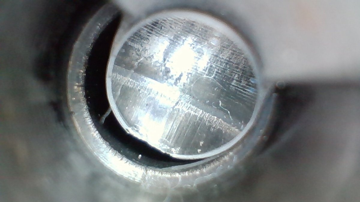

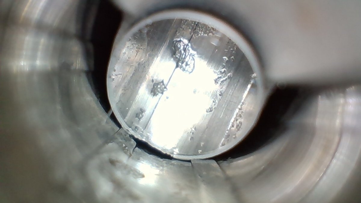

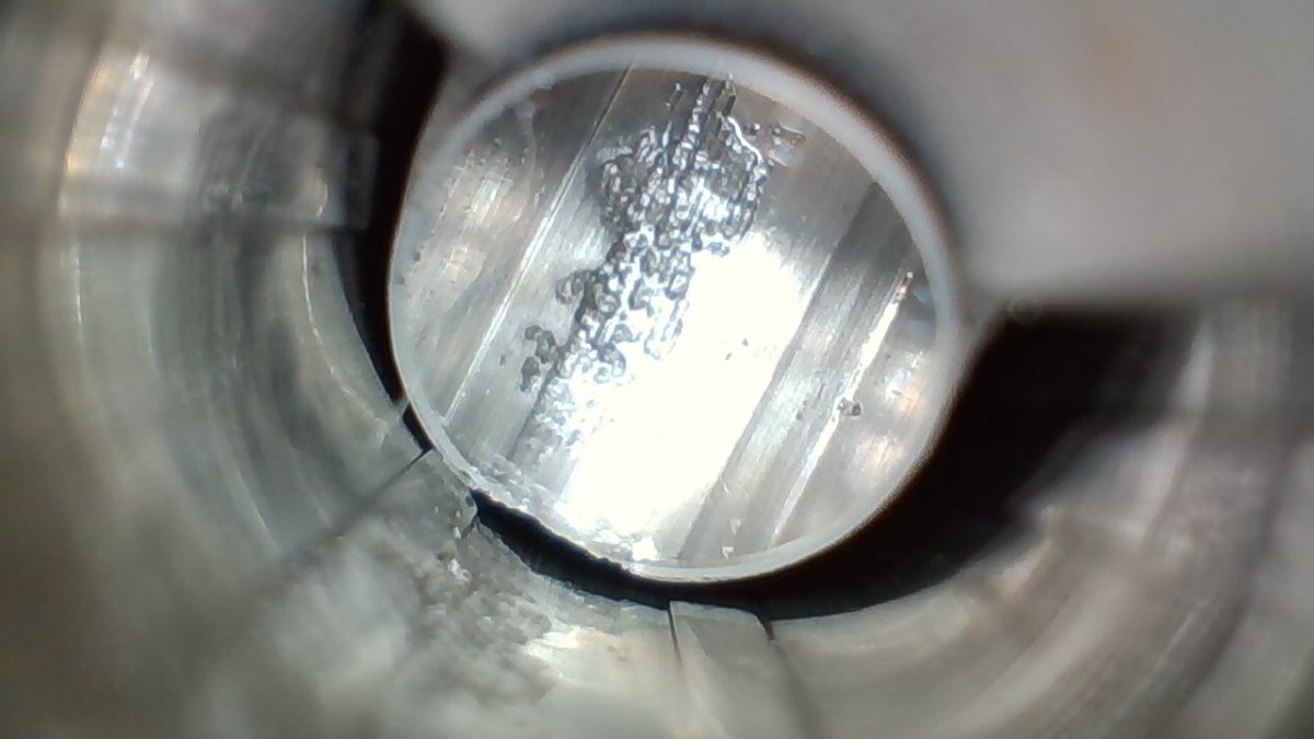

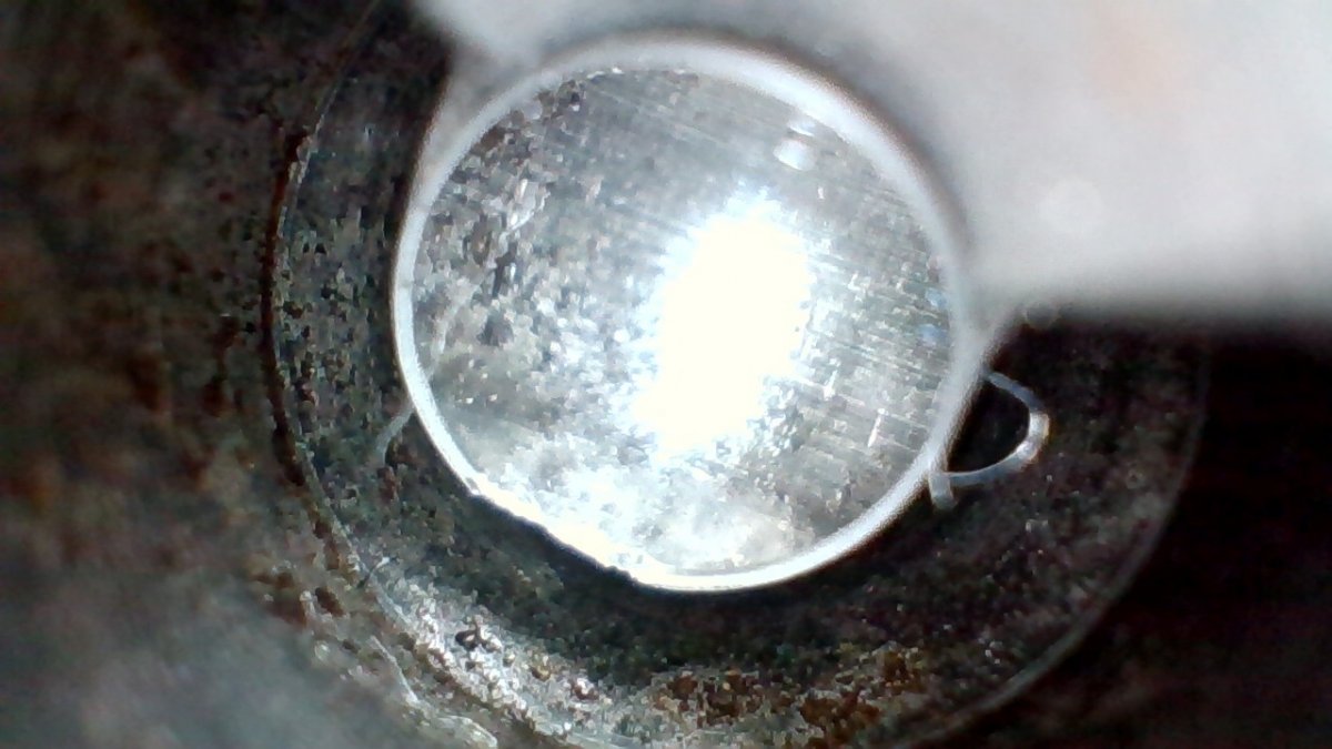

    Попробовала применить эндоскоп, который советовал АМАРОК.
    Это лучшие фото стволов, которые удалось получить, хотя в принципе другие предметы фотографируются достаточно хорошо.
    К сожалению, пока проблема не решается. Человеческий глаз видит гораздо больше, чем этот эндоскоп может зафиксировать.
    Возможно, эндоскоп подороже может выявить повреждения в глубине ствола, но вряд ли он необходим рядовому продавцу, скорее оружейному мастеру. 20-02-22 13_33_08.png 20-02-22 13_36_16.png

    А подсветку у эндоскопа не включали? :oops:
    С подсветкой, даже с таким аппаратом, должно быть значительно лучше...

    Это фото с подсветкой. Но буду еще пробовать

    перед камерой должна быть белая вата тогда намного лучше 1.2-3смм от камеры и регулируйте подсветку

    Я ставила вату в срез ствола. Выходит ее надо глубоко в ствол вставлять? И как регулиравать расстояние от камеры глубоко внутри ствола?

    Камерой проталкивать вату ,немного протолкнул ,ну скажем 3см и камеру потихоньку назад и регулируете освещение и уведите даже прыщик на теле у слона...
