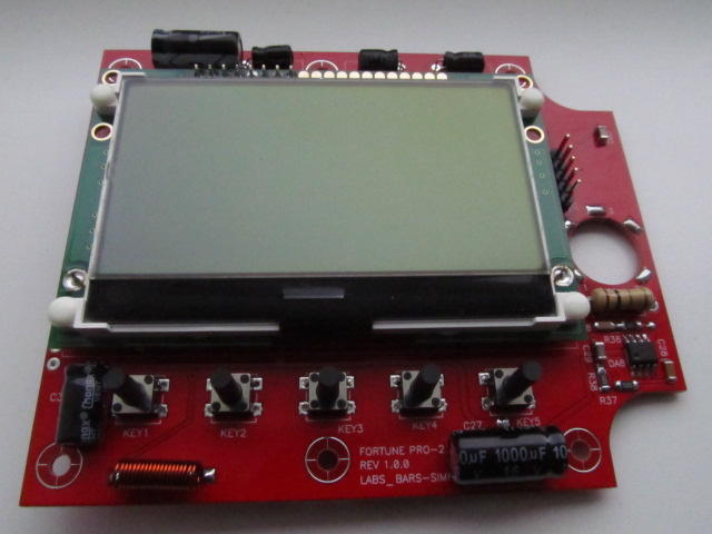

    Деякий резонанс серед любителів (і хейтерів) приладів "Фортуна" викликало чергове дітище від сімферопольського Барса.
    Як анонсував автор, з'явилася нова розробка з тривіальною назвою "Фортуна ПРО-2".
    Відмінності від попередніх версій:
    - Прилад отримав два процесори: PIC16F1824-I/SL, та вже відомий за попередніми версіями "Фортун" PIC16F1789-I/PT. Застосування додаткового процесору дозволило позбутися вузла розбалансу датчика. Тепер розбаланс до 4,3В не впливатиме на роботу приладу.
    - На відміну від попередньої версії застосований LCD дисплей.
    - Застосоване інноваційне (для Фортун) рішення - можливість застосування датчика на дві частоти.
    - Змінений вузол регулювання підсилення.
    Як впливатимуть ці зміни на практиці покаже лише новий копарський сезон. А наразі очікуємо більше інформації про прилад.

    Були внесені деякі зміни в інтерфейс приладу:
    - Змінена прив'язка опцій до кнопок.
    - Повернуто маски дискримінації та введено налаштовувані діапазони масок.
    - Додатково введений режим "Аналоговий пошук". Даний режим дозволяє оперативно змінювати положення дискримінатора, відсікаючи непотрібні метали. За заявою автора, в даному режимі відбувається реальна вирізка, а не просто відсутність озвучки цілей.
    - Ґрунт баланс ручний, та автоматичний.
    Рекомендації по налаштуванню приладу
    від Amadeu$:
    1. Струм вище 100 мА на ґрунтах відмінних від піску не ставити, а на мокрих ґрунтах не вище 60мА.
    2. Підсилення можете збільшувати на максимум (на сухих ґрунтах). Цей параметр підбирається по сигнальності ґрунту та засміченості ділянки. Також може впливати на стабільність, тому налаштовуємо максимальне підсилення так щоб не було ложняків.
    3. При зміні значень струму або підсилення необхідно переналаштовувати баланс ґрунту.
    4. Фільтр імпульсних на "0".
    5. Shift sound "-35"
    6. Shift VDI - "0"
    Можете пробувати інші комбінації налаштувань прикопавши по місцю необхідну ціль та підібрати параметри так аби досягти найкращої озвучки цілі на максимальній глибині.
