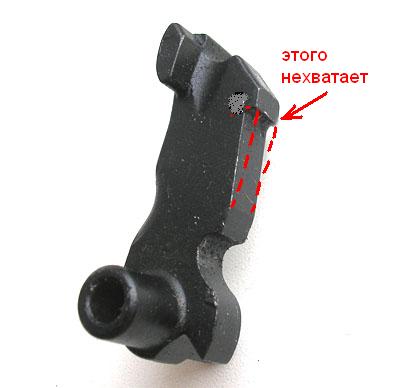

  24. -SEA-
    -SEA- Stabsgefreiter
    455
    На сайге возможно решили так, чтобы не наращивать предохранителньый выступ .
    Нашел такое фото с подписью "курок сайги"...
    Mad Max Subaru гляньте пожалуйста на курок Вашей Сайги, какой он там.
    Останнє редагування: 20 жов 2015
  25. Sergey13
    Sergey13 Leutnant
    1.468
    "Это не пассажир, это дрянь какая-то" (С) ДМБ.
    На моем родном этого выреза нет. Упор под автоспуск срезан, а ударная поверхность ровная, как у папы.
