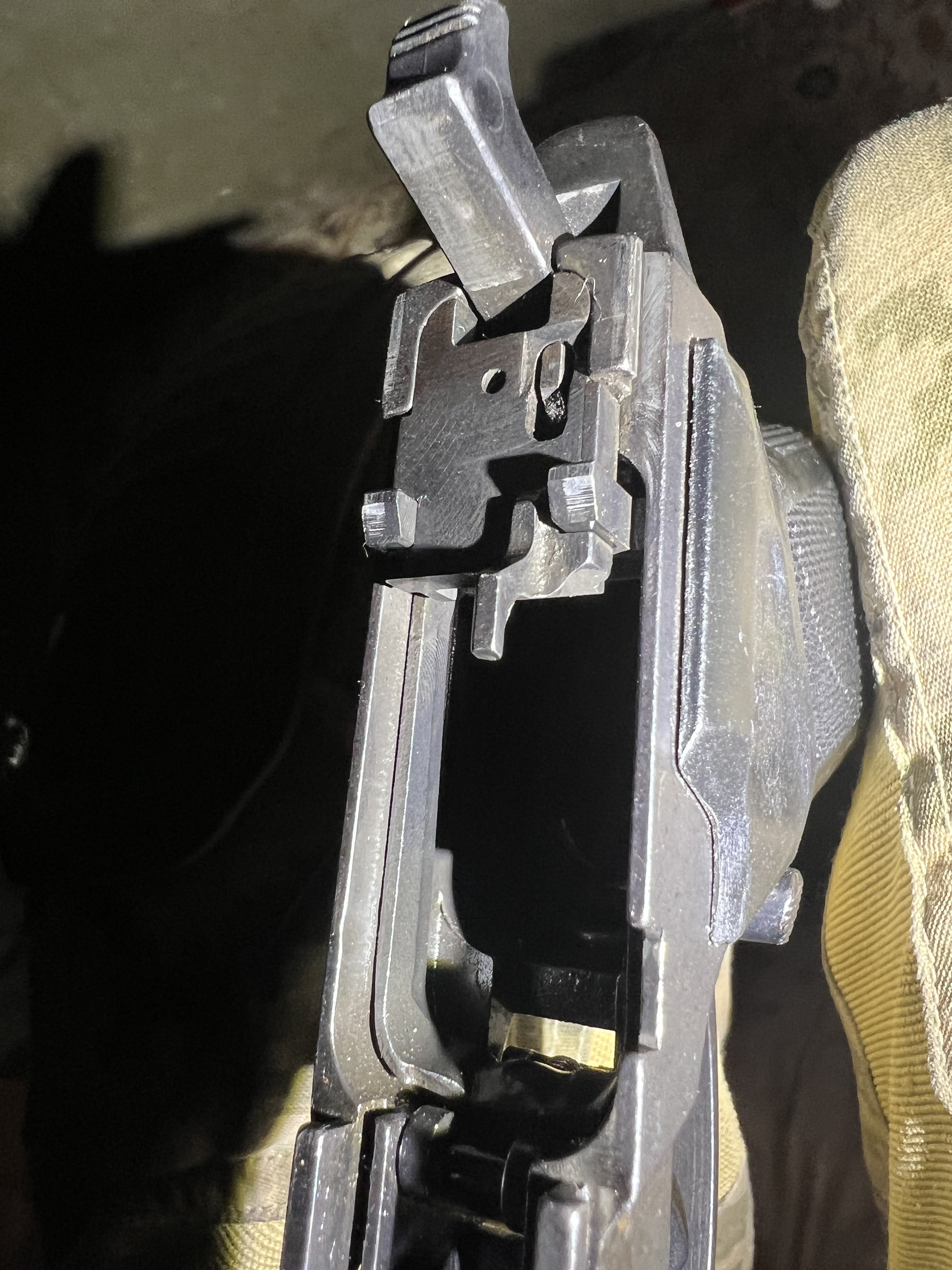

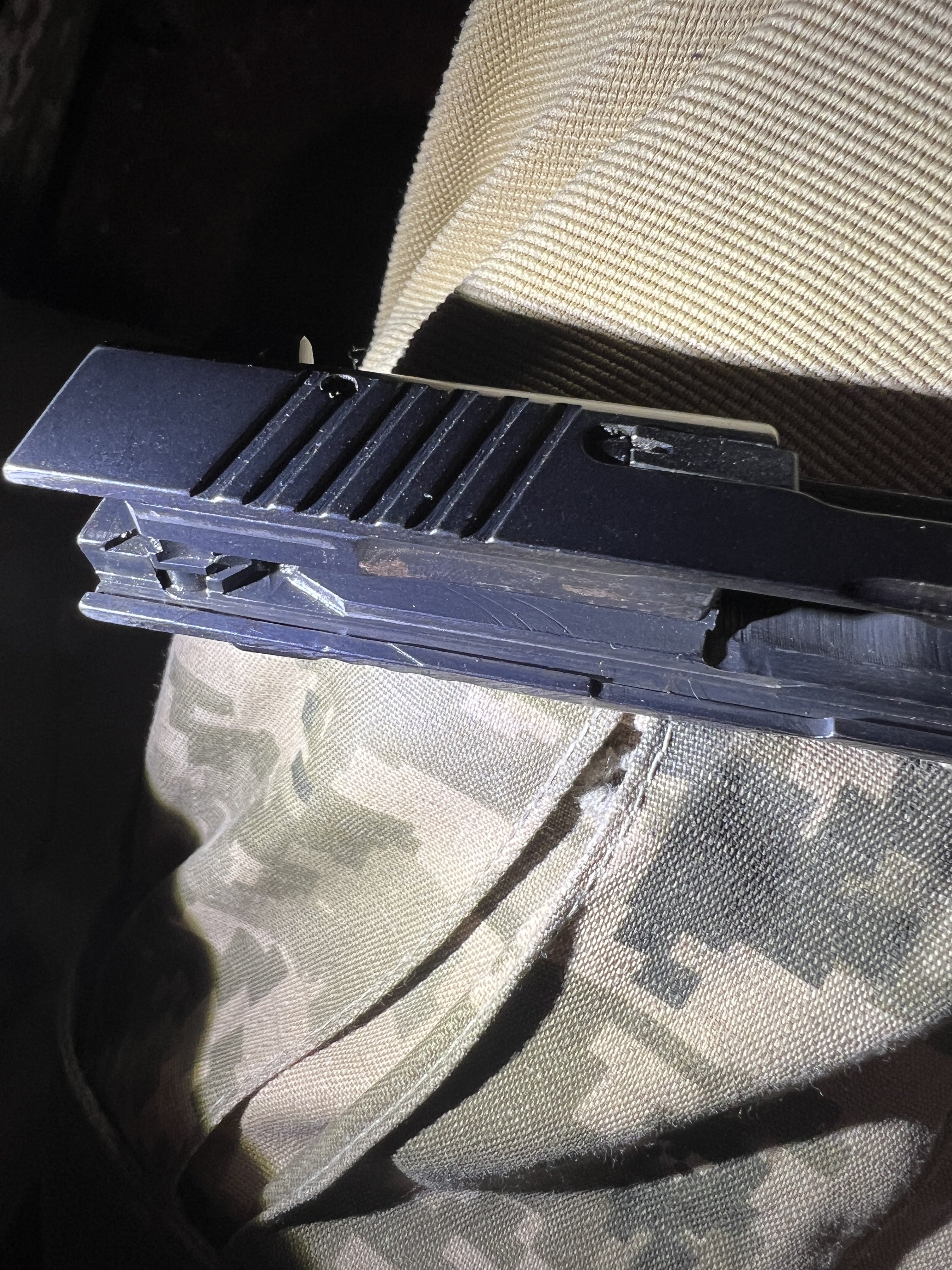

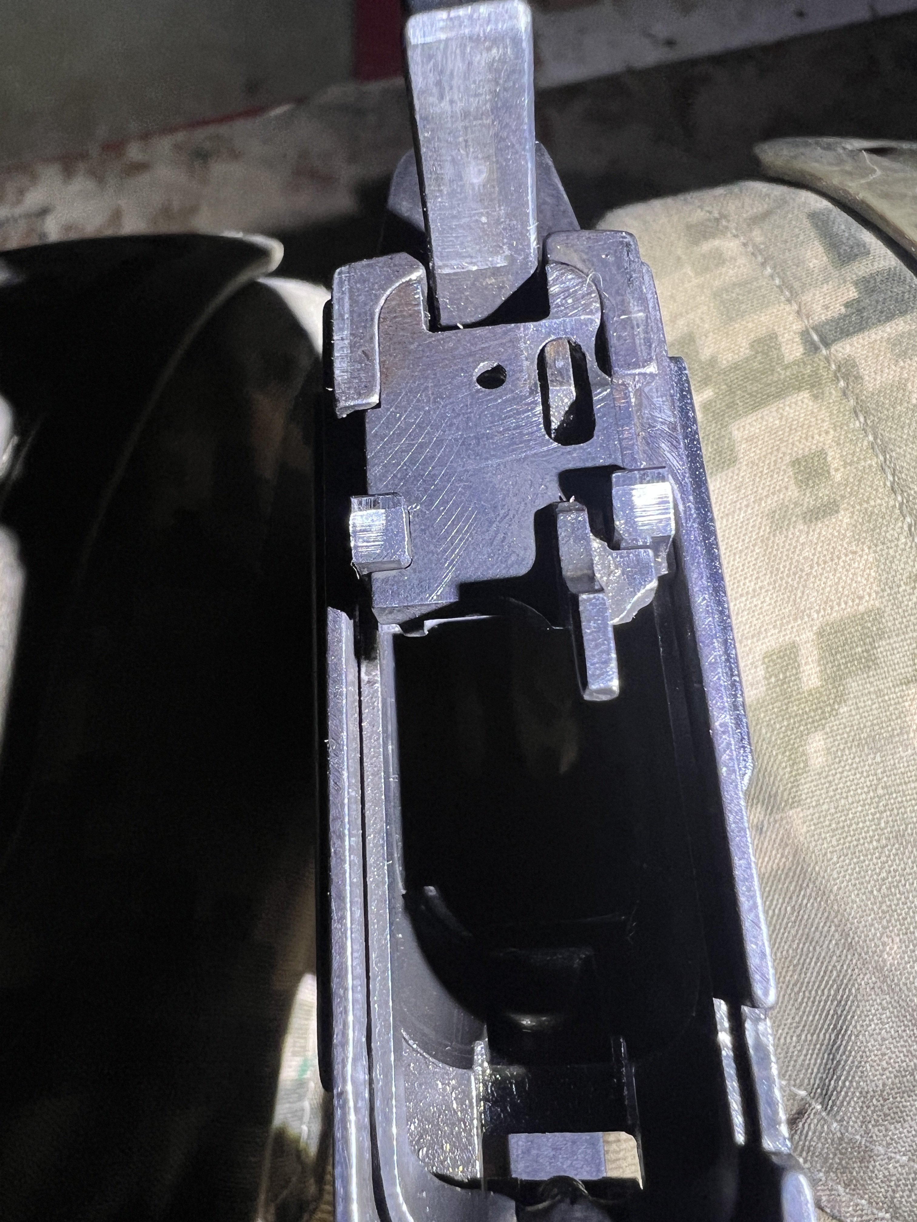

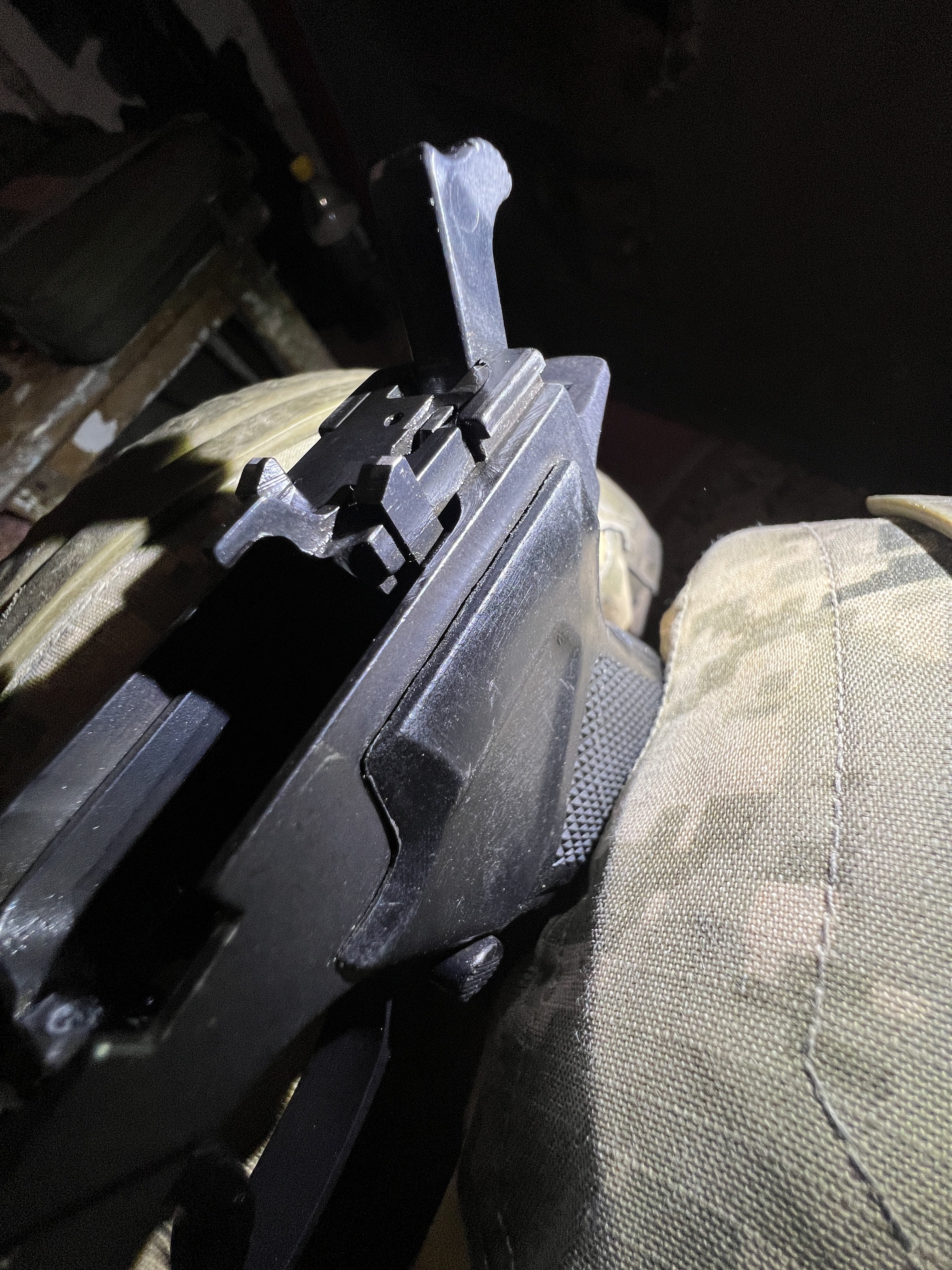

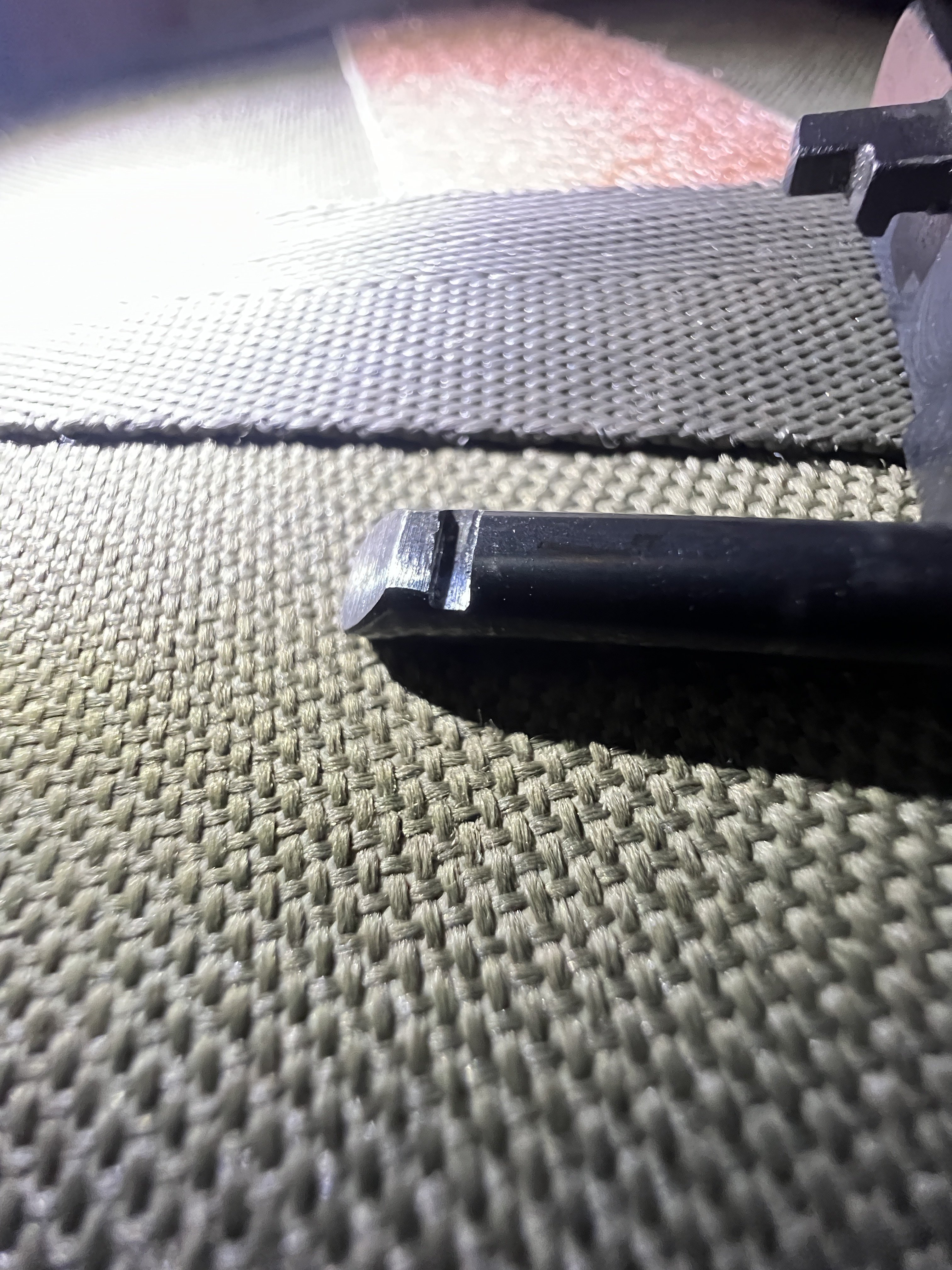

    Прикладаю фото 2х зубців які шатаються в сторони.

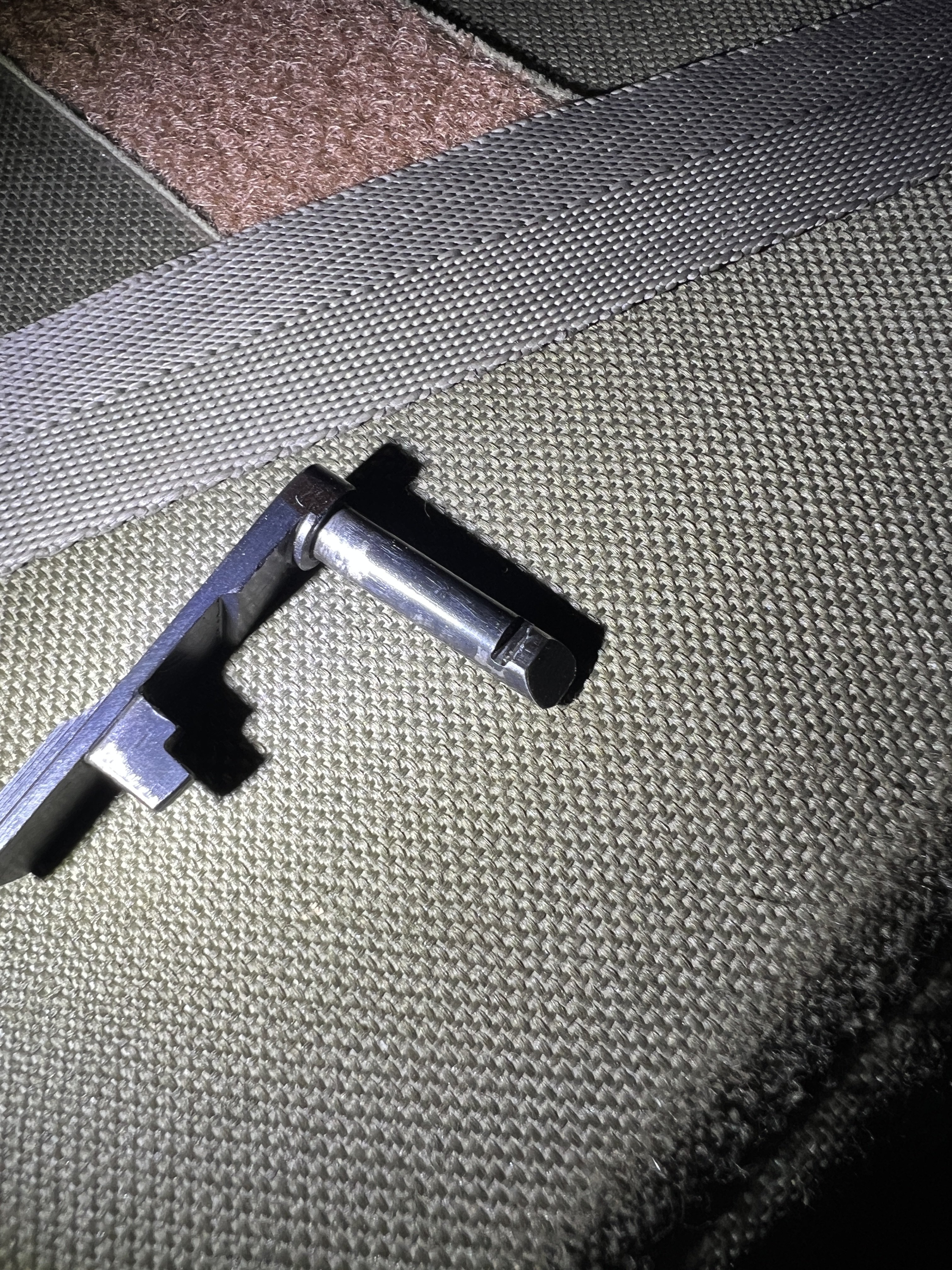

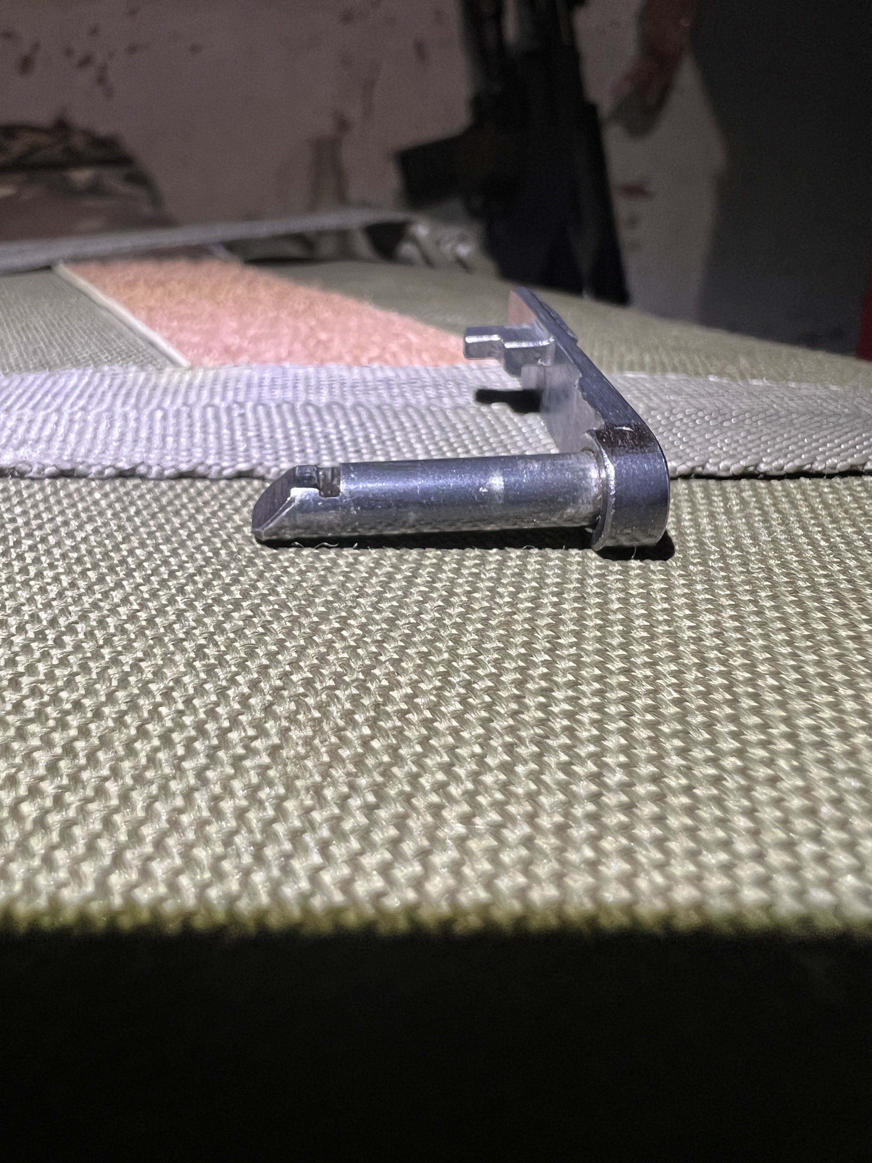

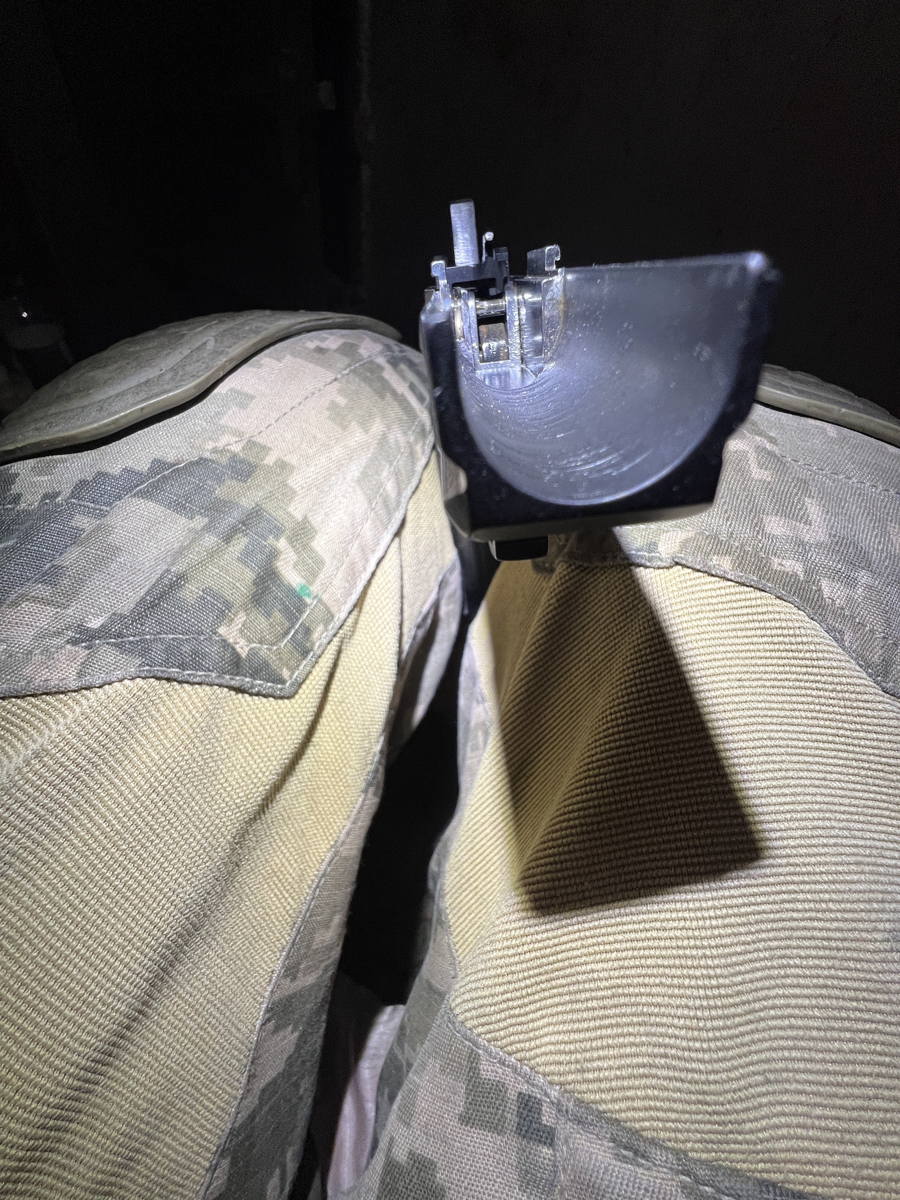

    фото затвора изнутри можно?

    2 зубчика- це роз'єднувач. Від по життю повинен "бовтатися" і на шат нікоїм чином не впливає. Пружинка, що може якось впливати на роз'єднувач - це пружина тяги. Шат затвору має бути, у розумних межах, звичайно. На шат впливає тільки направляючі на рамці й затворі. Ну ще, коли затвор відходить назад - зазор між затвором і стволом, де кільце.

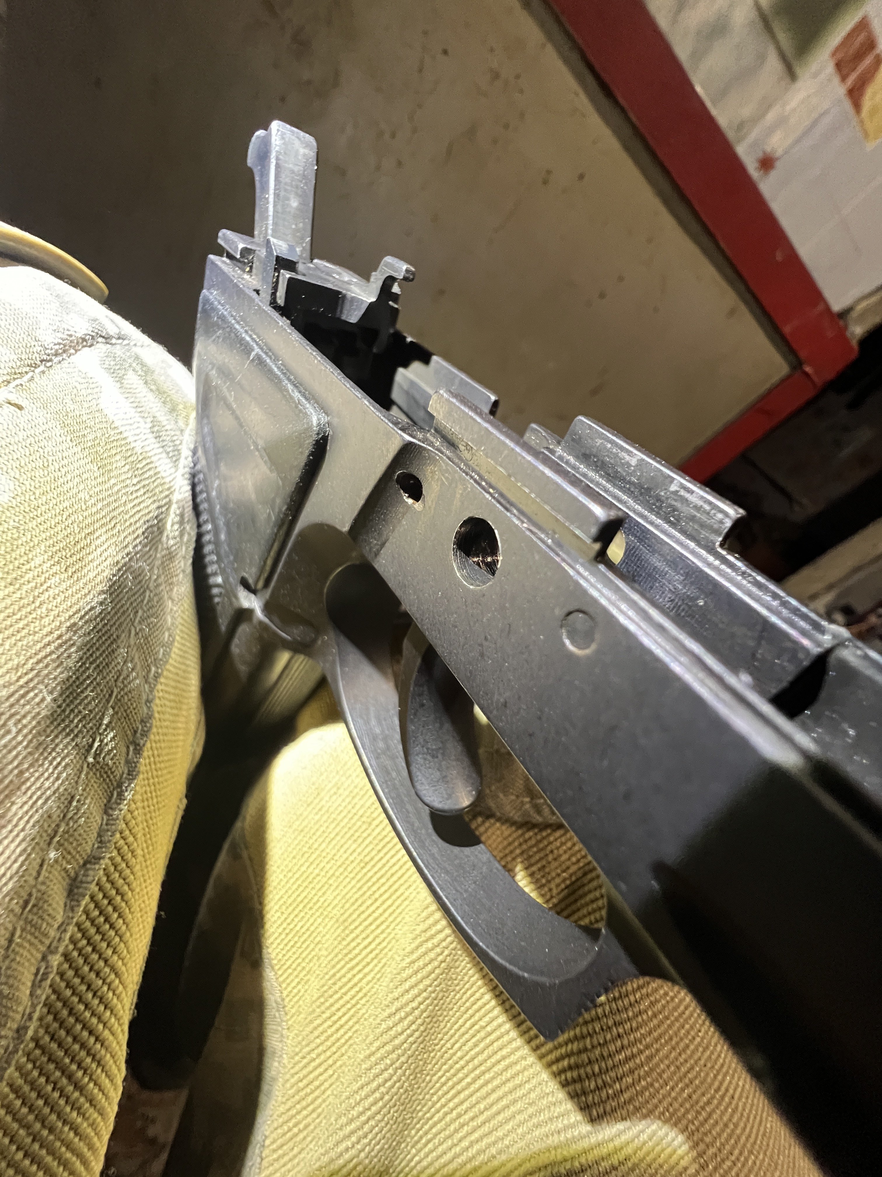

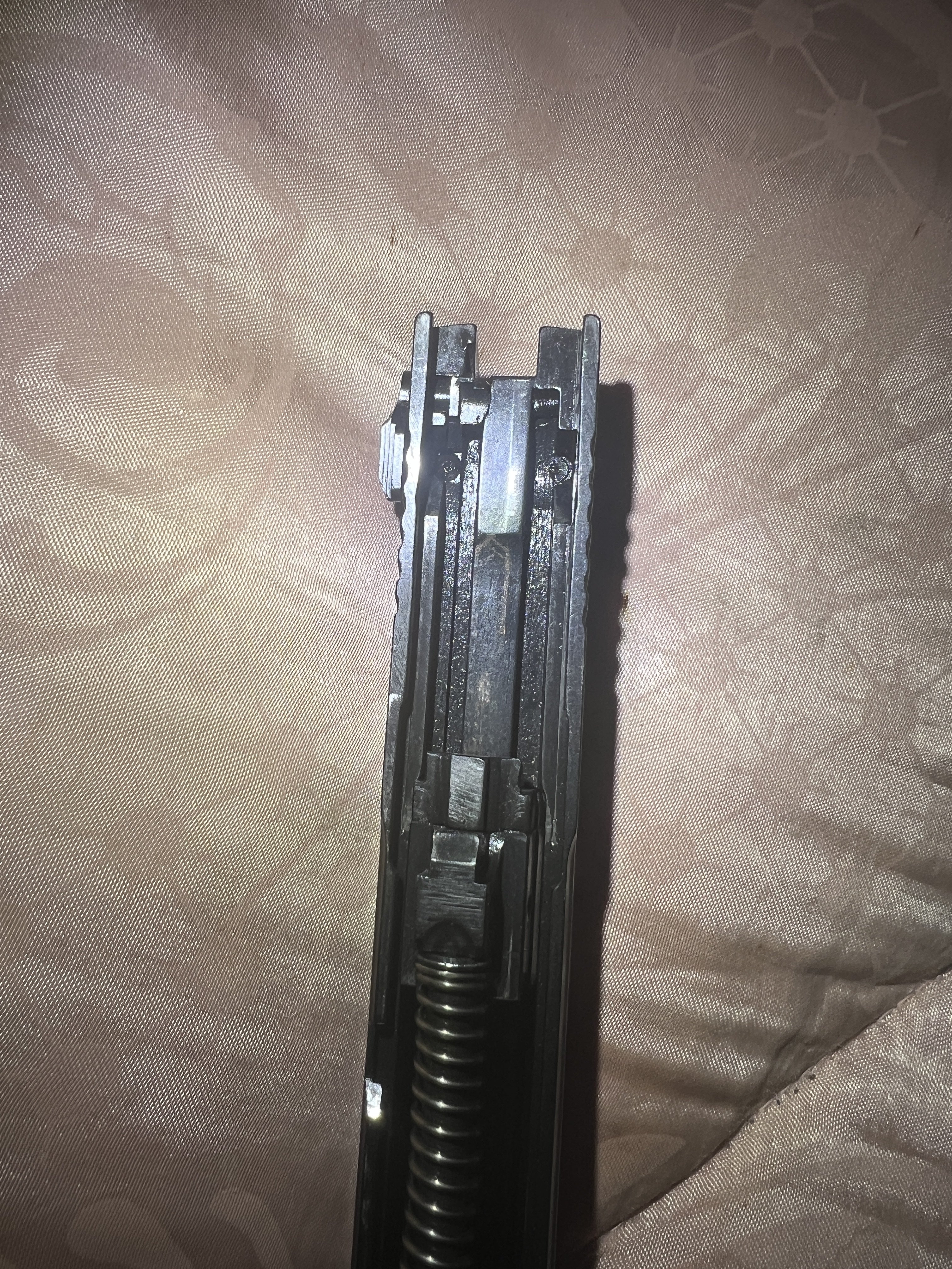

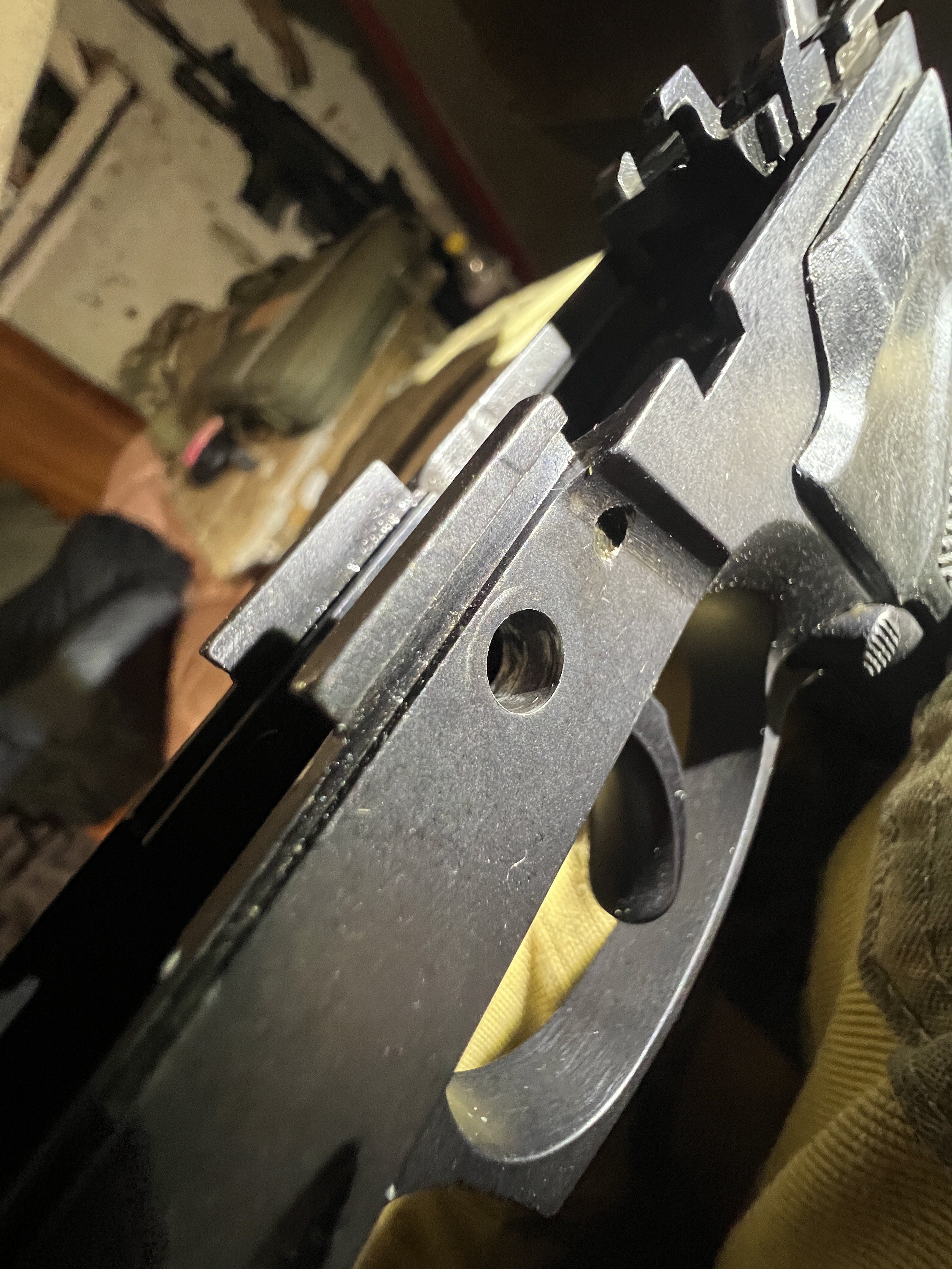

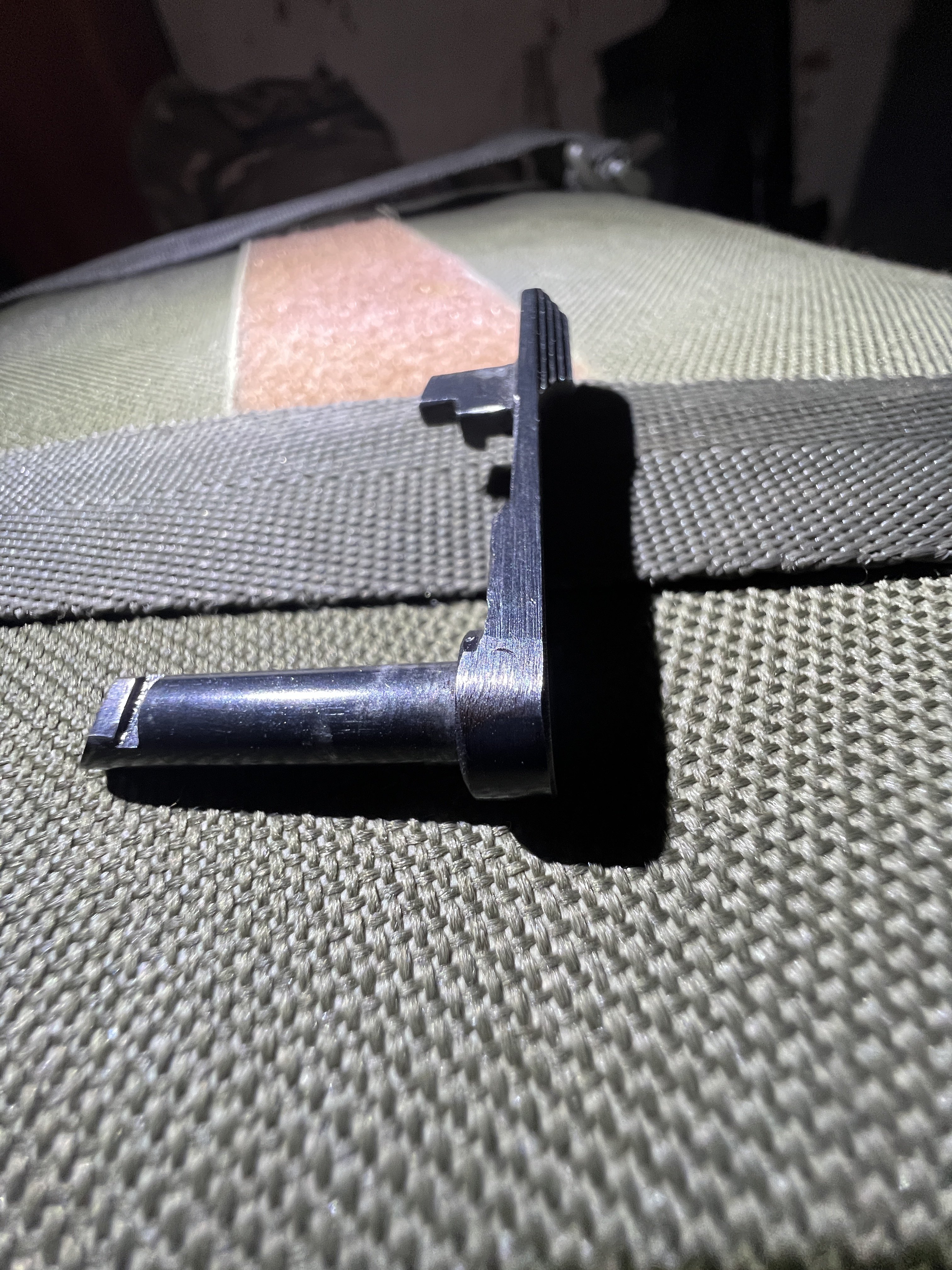

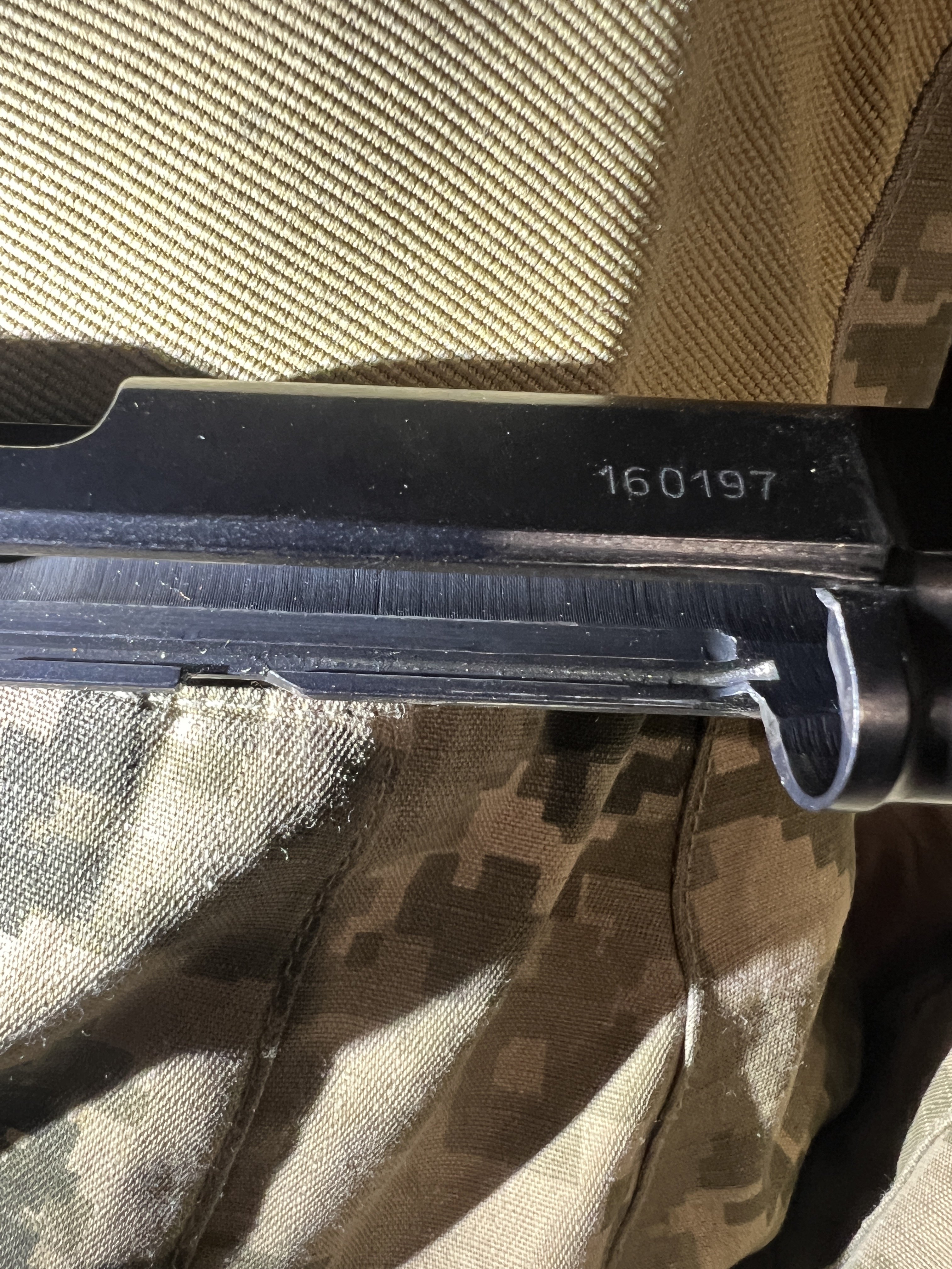

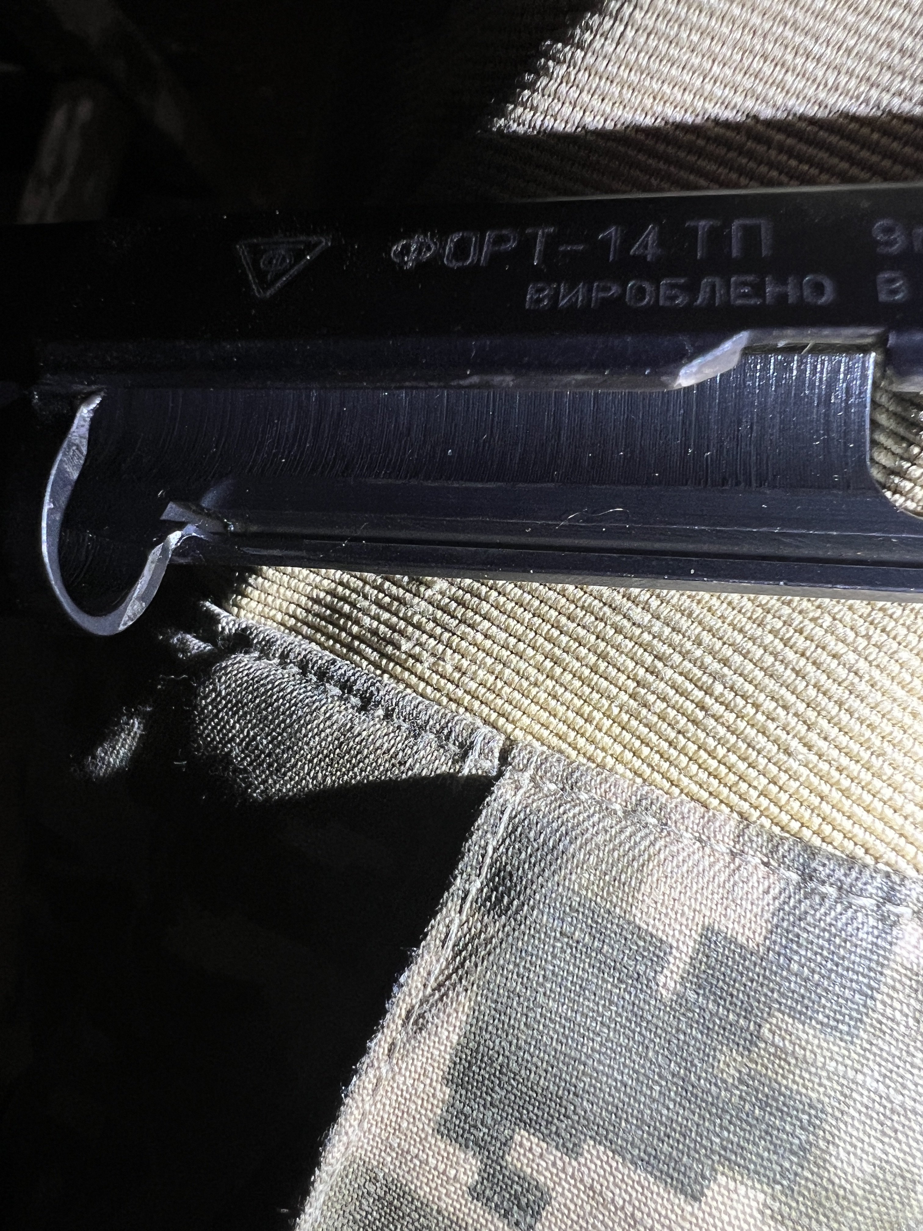

    А який саме у Вас пістолет? Форт 14ТП чи Форт 14ПП? По Вашому фото в пістолета від'ємний стол? Я думав що тільки на Форт 14ПП так.
    Подивіться в якому стані, або викладіть фото затворної затримки. У Форт 19 та Форт 14ПП це слабке місце. Можливо її трохи деформувало тому і люфт збільшився. Також уважно погляньте або сфоткайте для нас направляючі рейки на затворі та на рамці

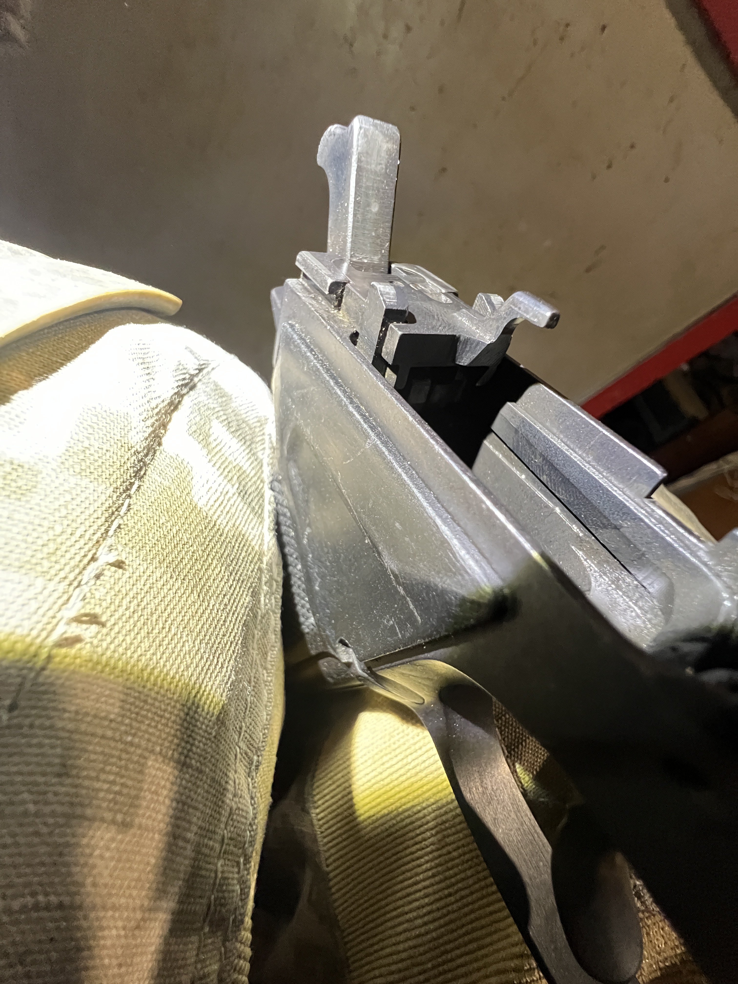

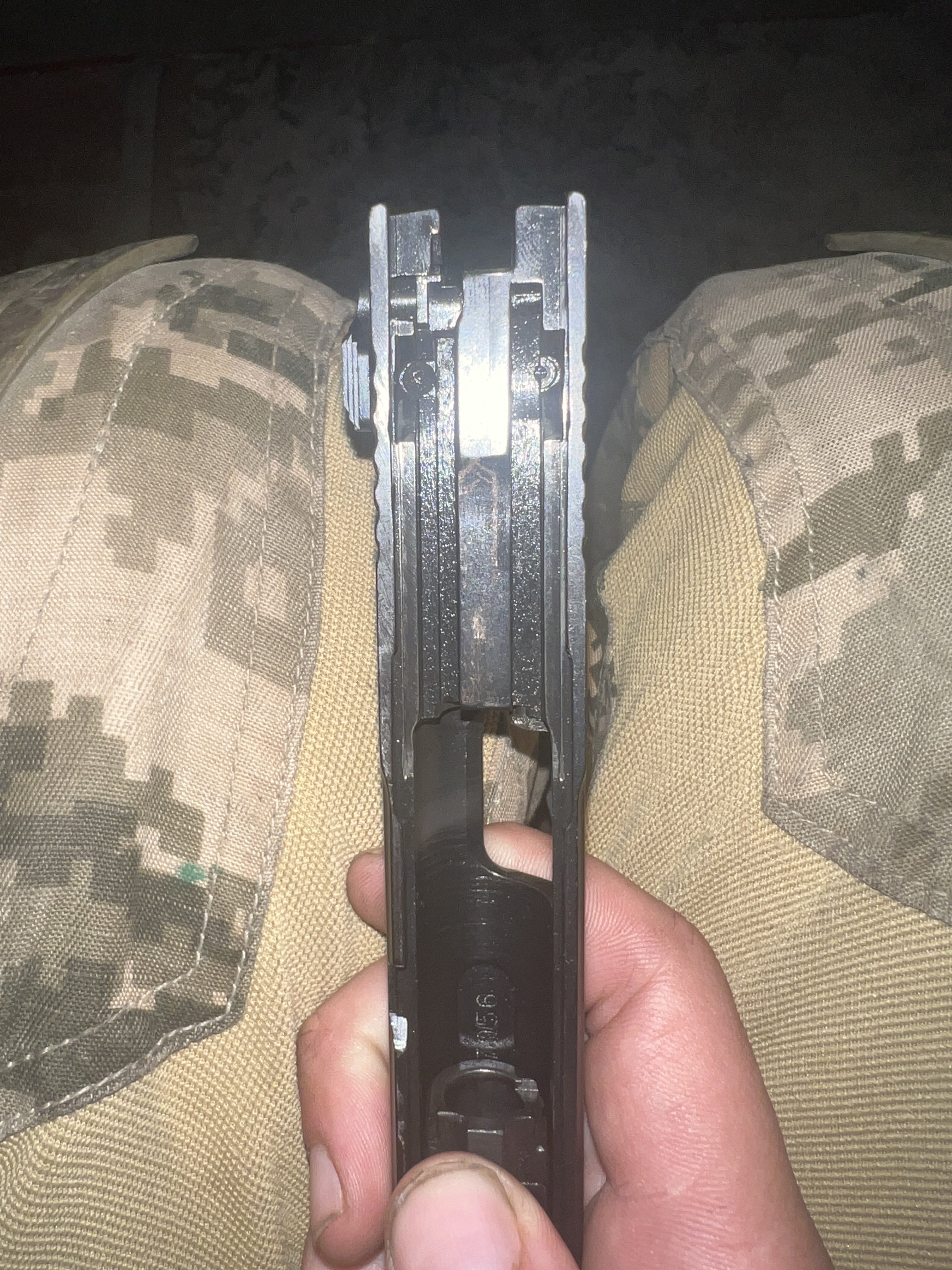

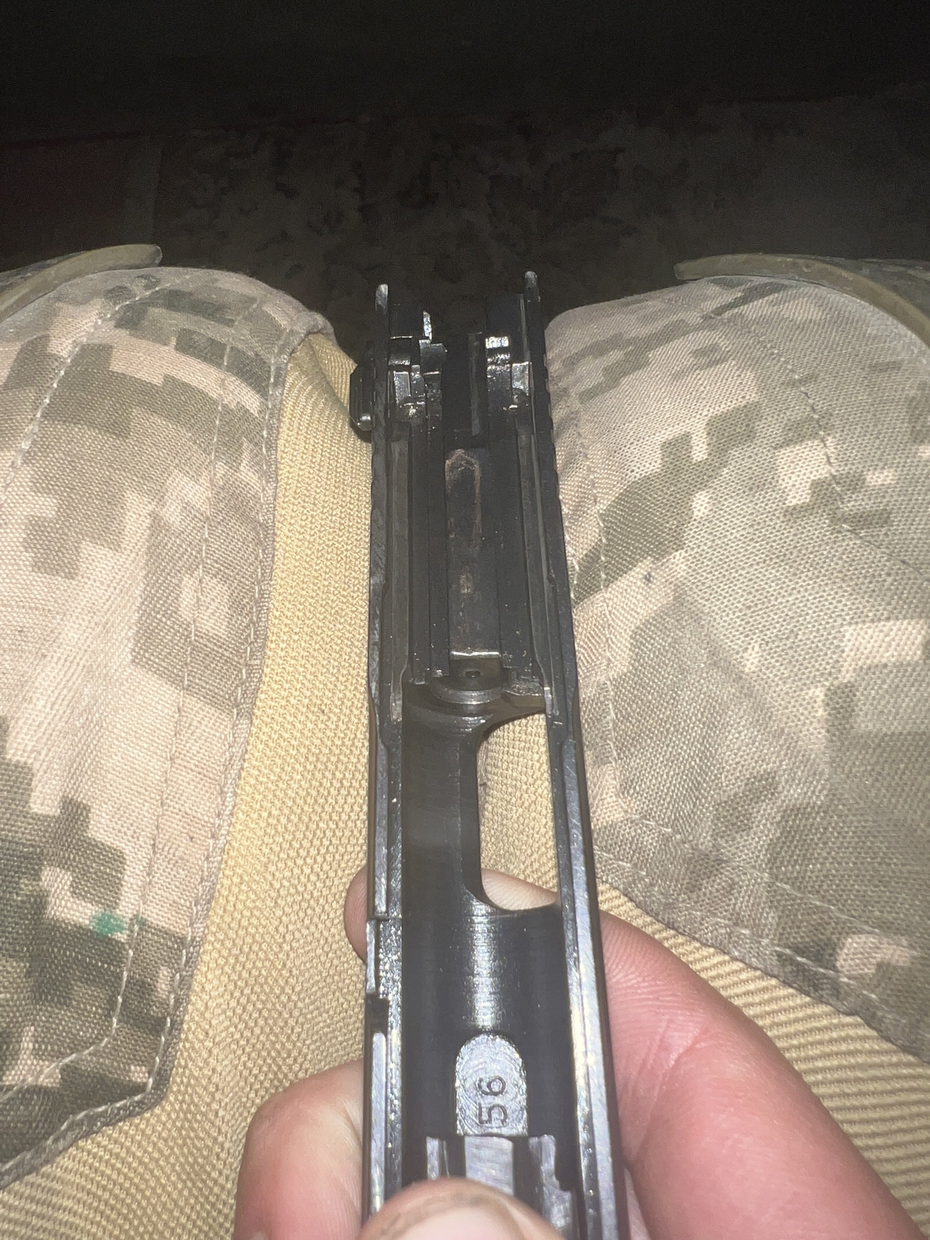

    Форт 14ТП!
    Направляючі всі наче в нормі і ЗЗ не деформована. Трохи подряпана хіба що

    Як на мене - все виглядає чудово. Люфт у межах 1 мм повинен бути. Ви впевнені, що "стук" саме від затвору? Тобто коли без затвору звуки при різкому повороті, трясці відсутні? Треба спробувати різні варианти, щоб точно розуміти, звідки звук. Наприклад - не збирати, а тільки накинути затвор на рамку, збільшиться шат, чи змінится звук. Ну й так поекспериментувати.
    До речі, як у вас зворотня пружина, не просажена?
