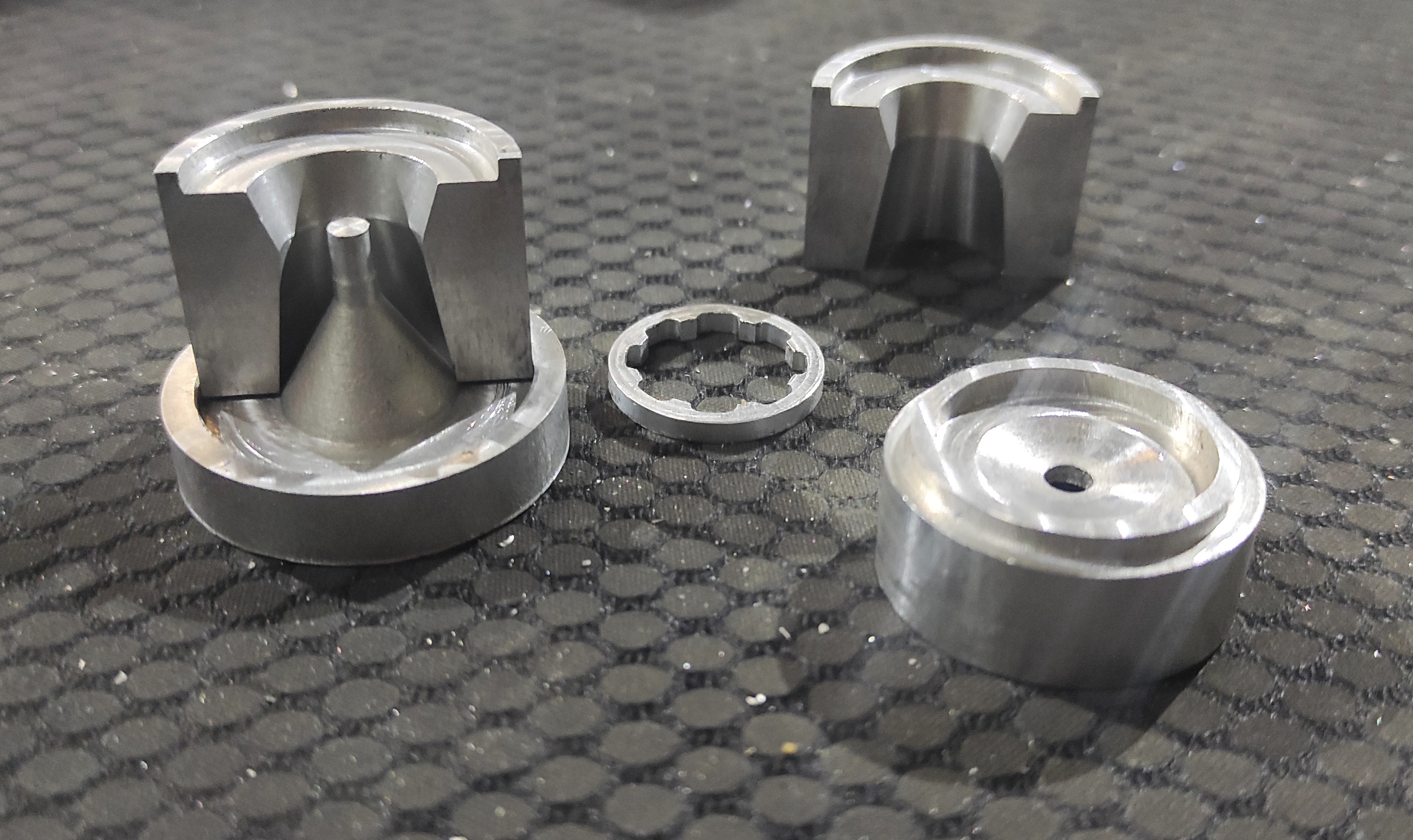

    Изготовлю любые формы для литья картечи, грузов и тд. Возможно изготовление по вашим эскизам или чертежам. Пулелейки 1100 грн. Картечница 1200 грн.

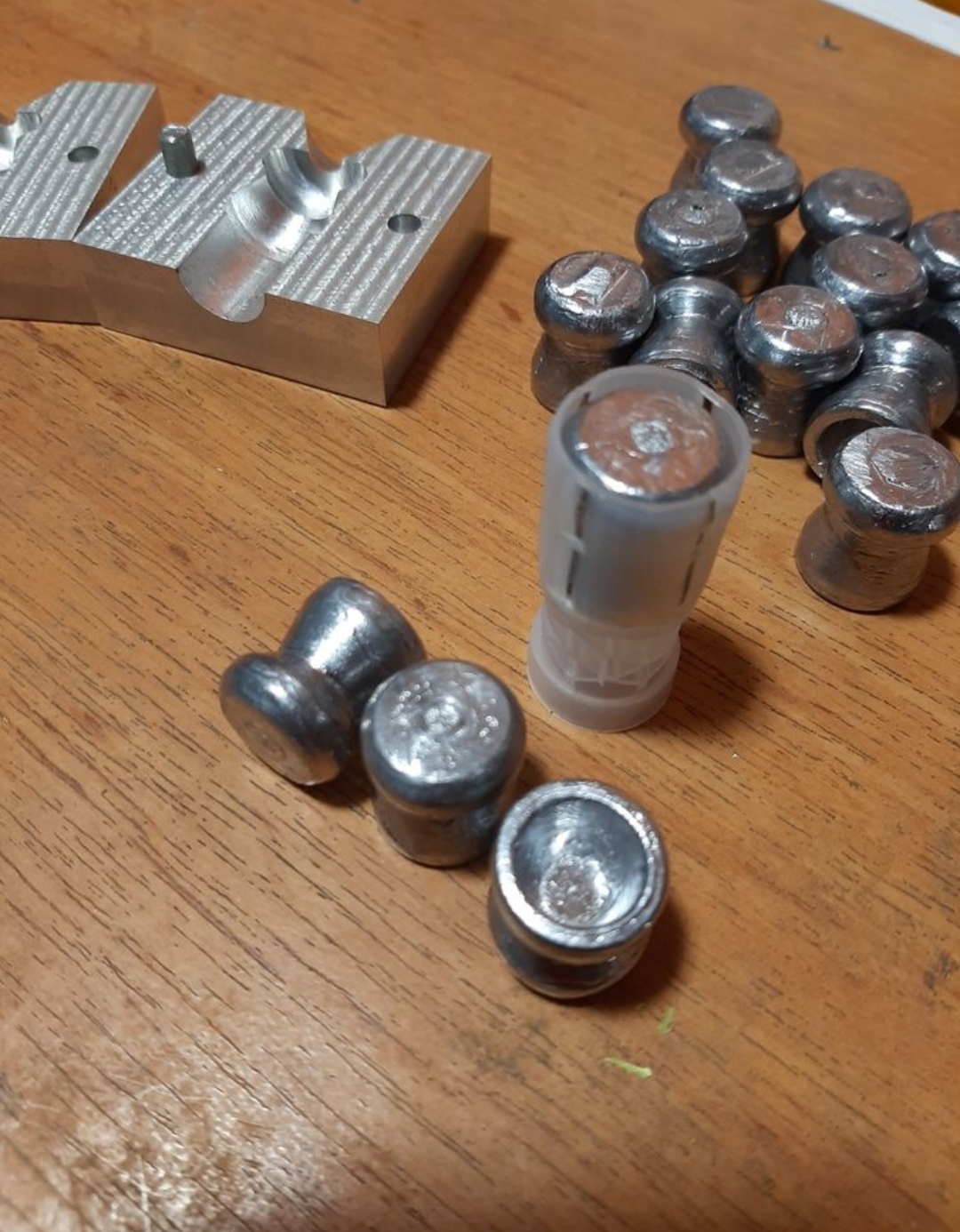

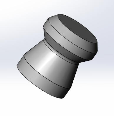

    Пуля Лиман 12К

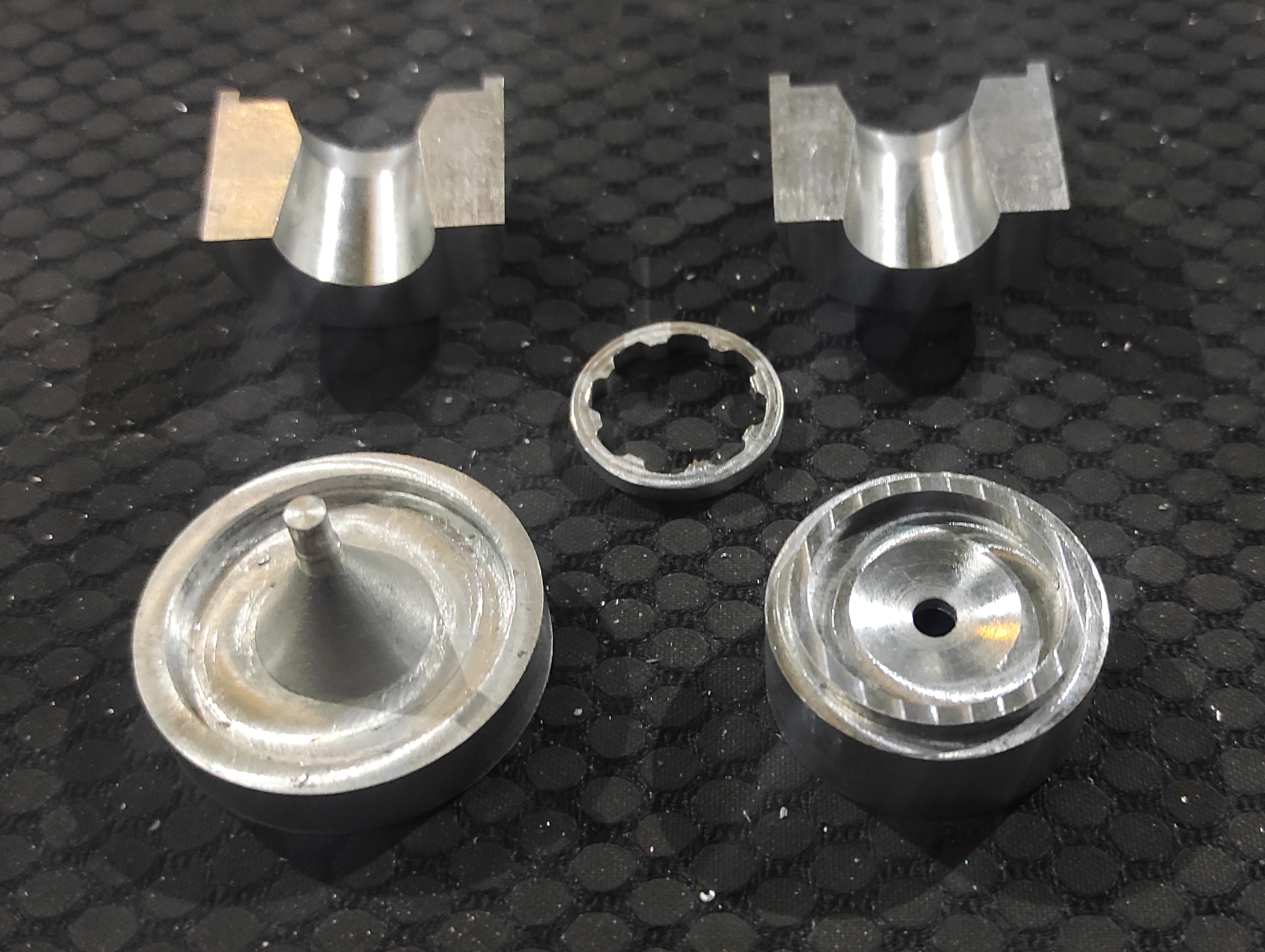

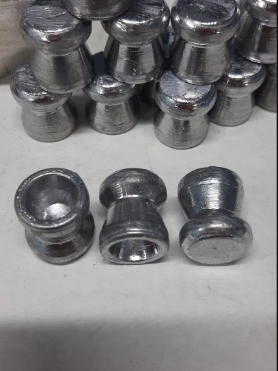

    Колпачковая пуля
    Dima_od подобається це.

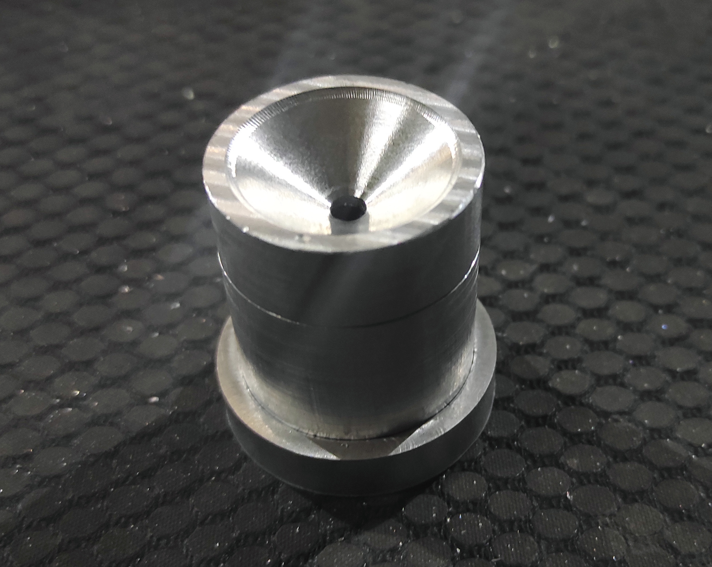

    Пуля Диаболо

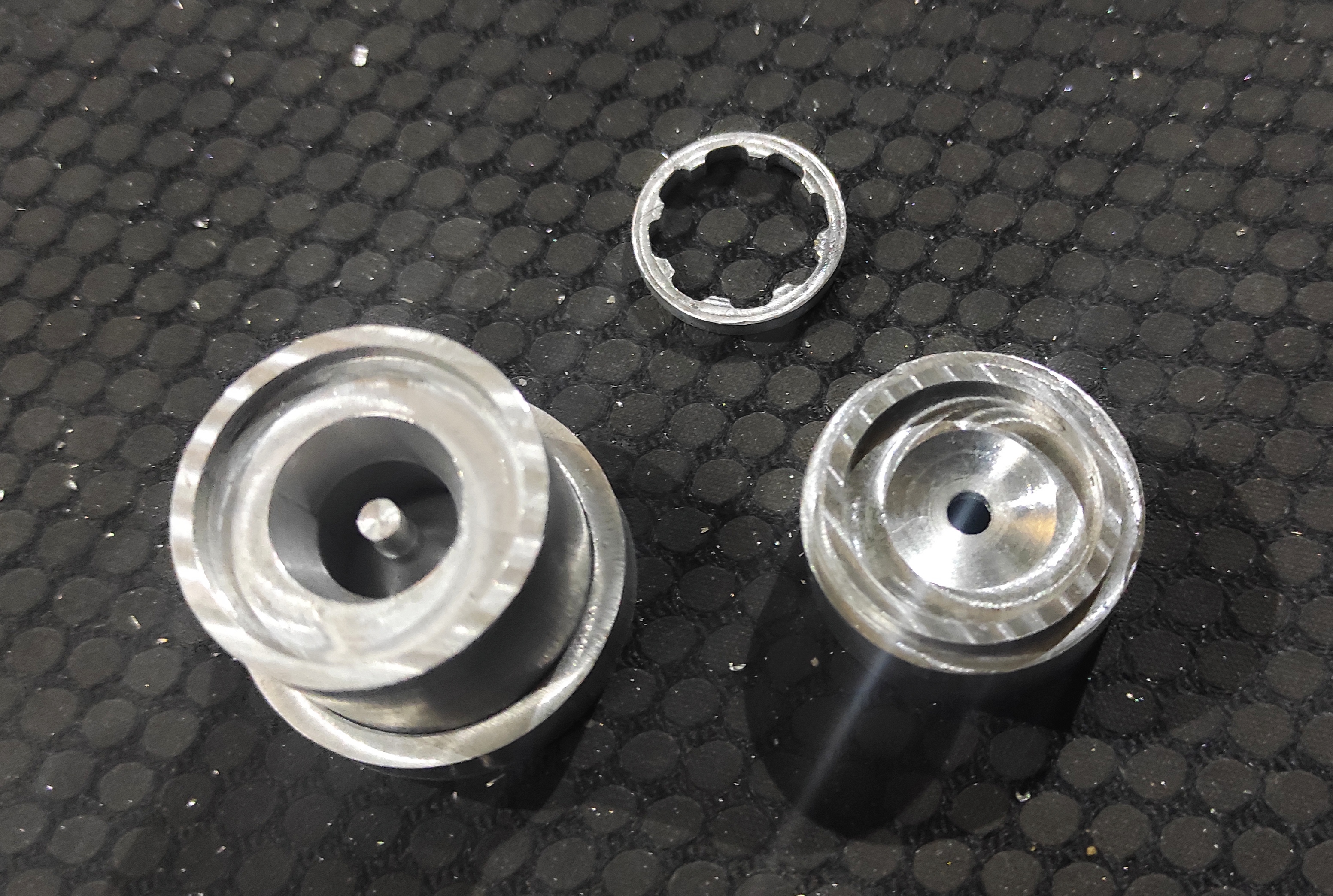

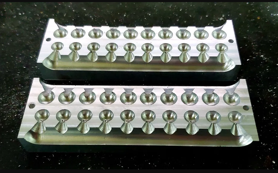

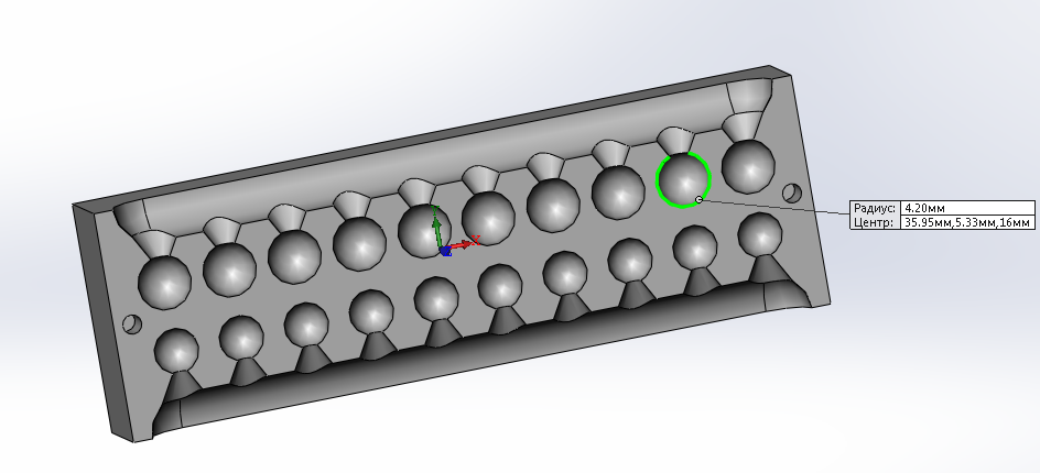

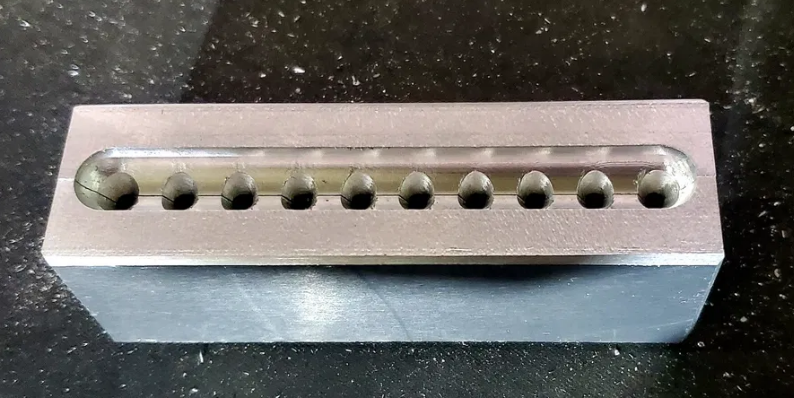

    картечница 8.4 мм+7 мм
    Dima_od, MrJägermeister та ZinchukP подобається це.

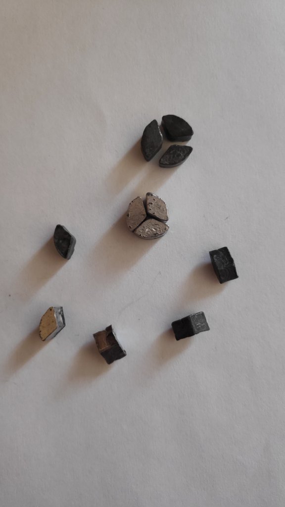

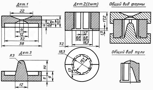

    Під сегментовану картеч 12к можете?
    berger2000 та Jkow подобається це.
  9. Продавец Cossacks Archery
    Cossacks Archery Gefreiter
    39
    Да. Нужен чертеж с размерами, хотя бы от руки.Или образец.

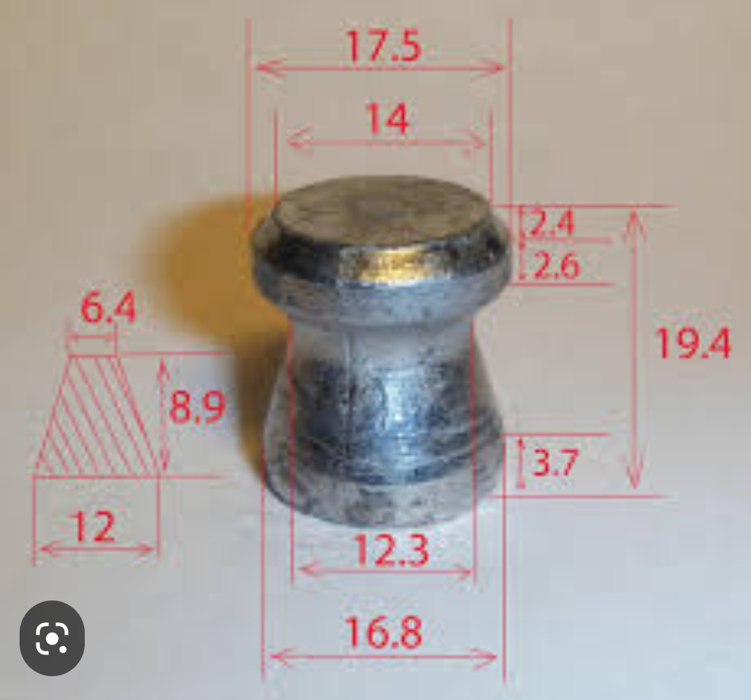

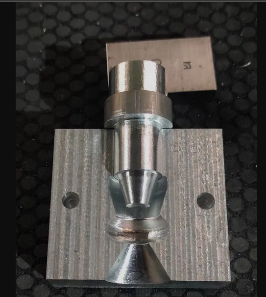

    Какие размеры пули люман получаются и вес ?
  13. Продавец Cossacks Archery
    39
    34 гр. Вес можно регулировать втулкой, размер можно сделать любой
  14. Labetth
    Labetth Feldwebel
    38
    80
    583
    Спасибо не подходит. Можно сделать другой диаметр ? 17.3 например ?
  15. Продавец Cossacks Archery
    39
    Вообще не проблема
  16. Labetth
    Labetth Feldwebel
    38
    80
    583
    Дело в том что 17.5 здорово раздувает гильзу. Какая стоимость будет ?

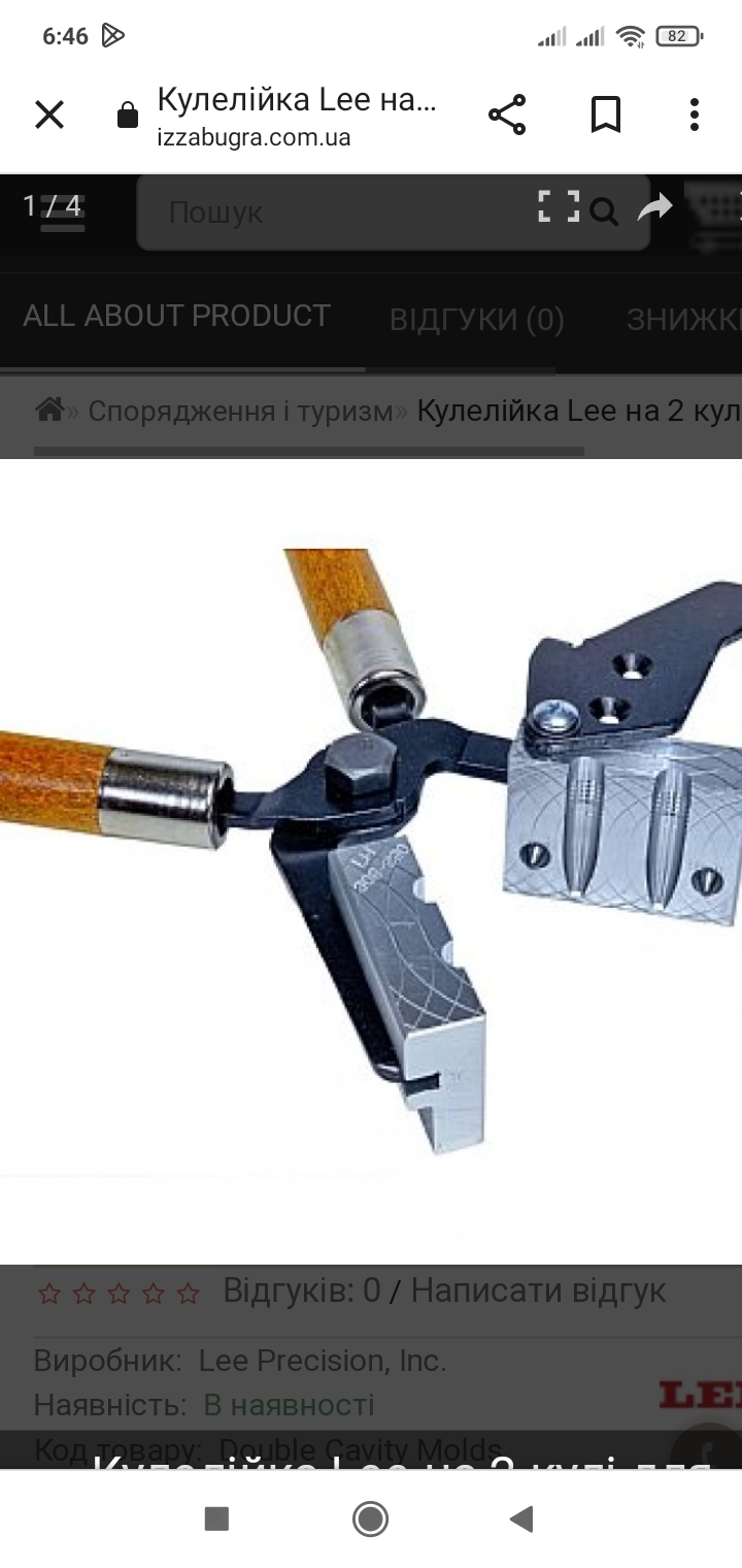

    Якби ще й ручки до Ваших виробів)
    gumovik та Yuber подобається це.

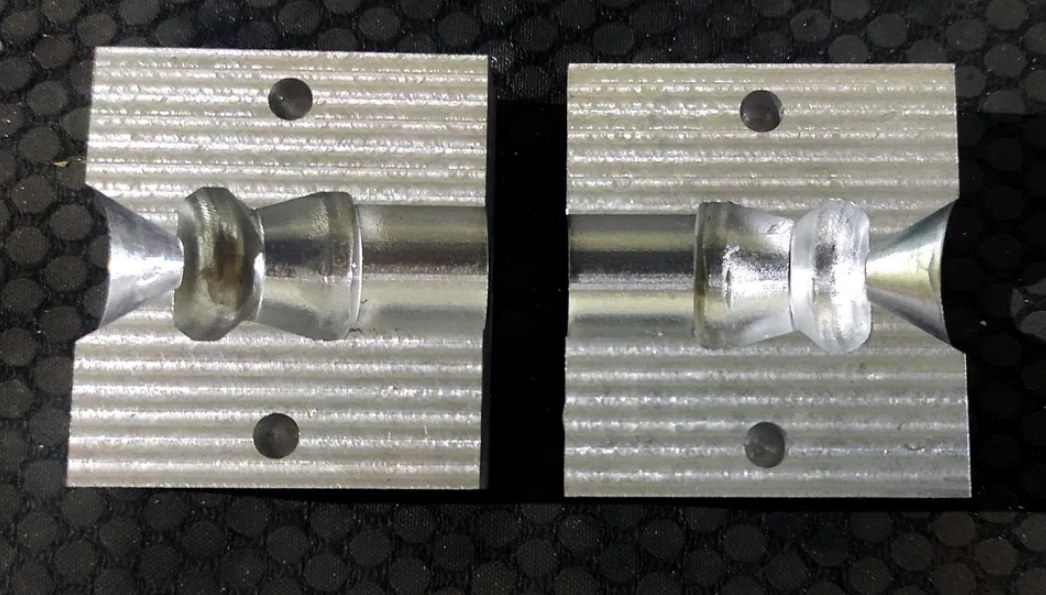

    Доброго ранку,щось подібне получится?
  20. Продавец Cossacks Archery
    39
    1100

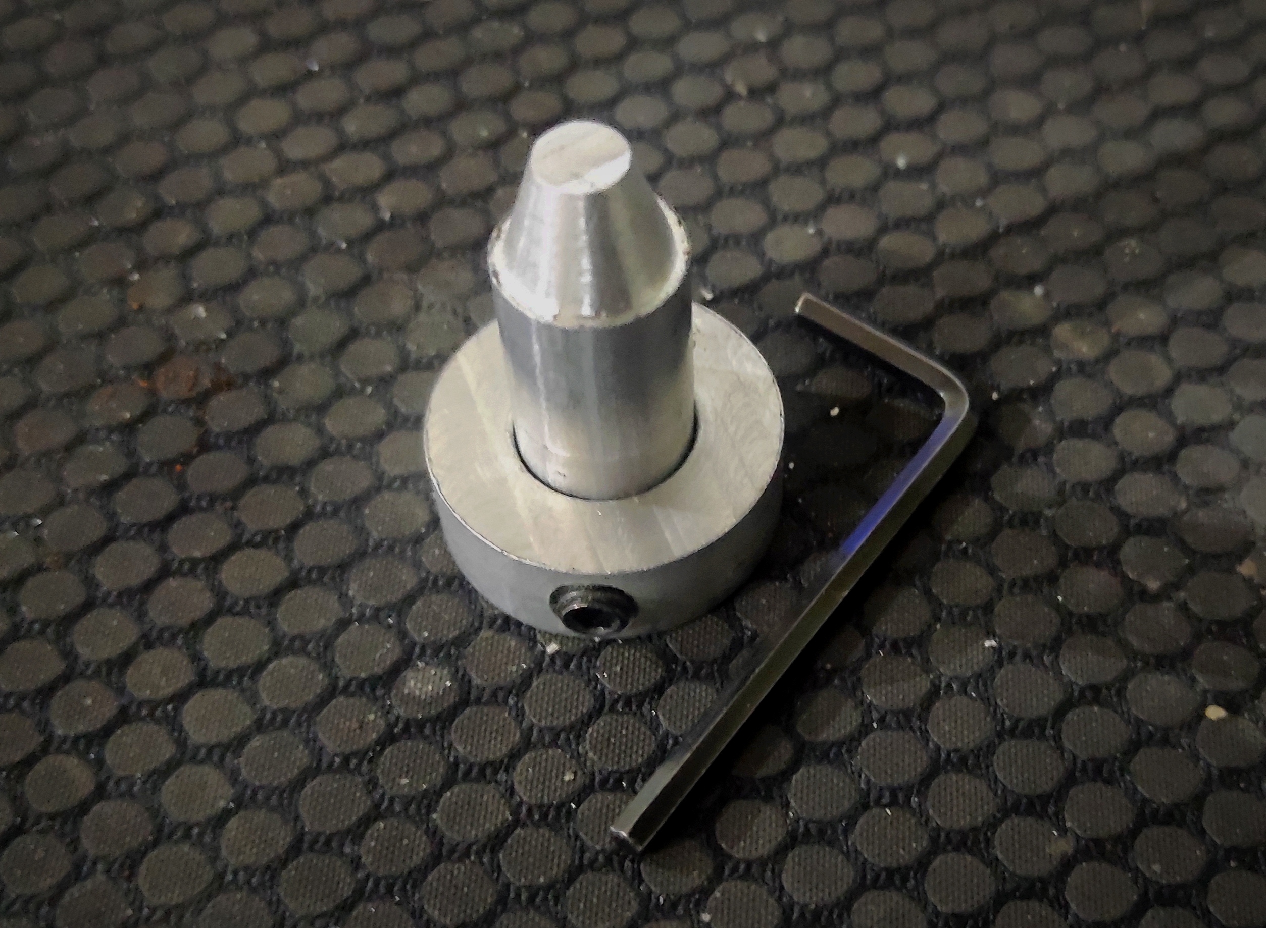

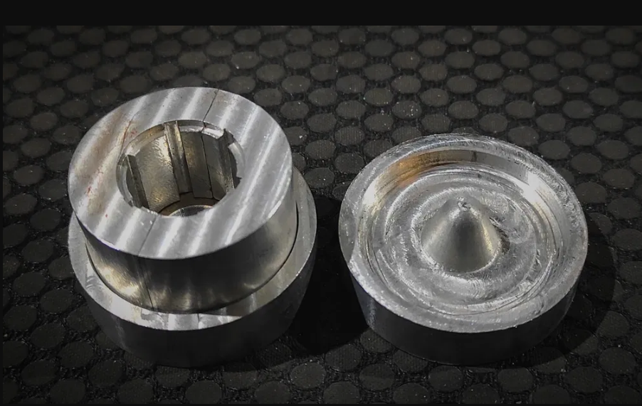

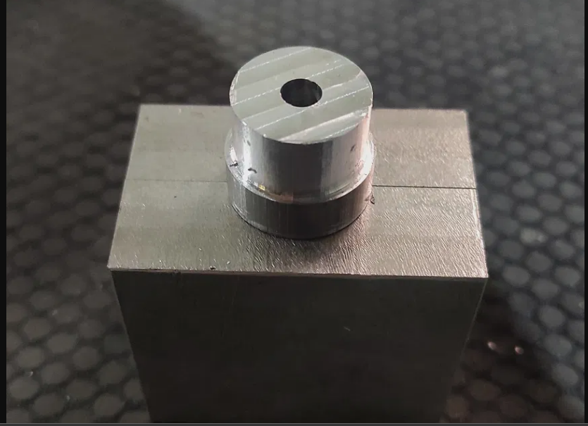

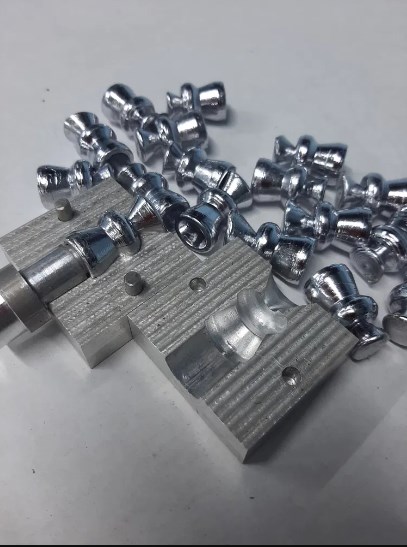

    Под пулю Лиман теперь такая втулка, вес регулируется подвижной шайбой, ключ в комплекте. Цена пулилейки с такой регулируемой втулкой + 150 грн.

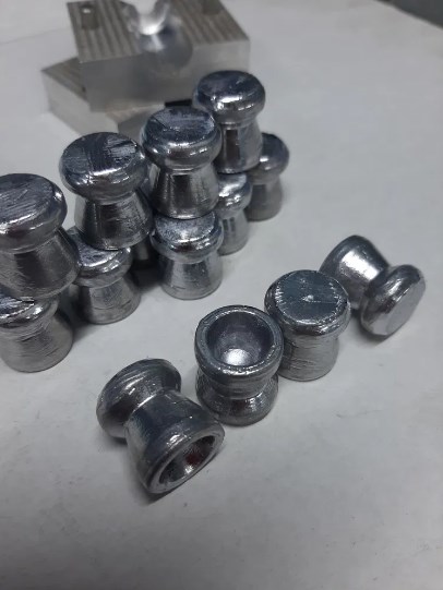

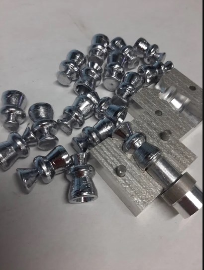

    Фото готовых пуль Лиман.
  26. IRBIS_PL
    IRBIS_PL Oberschütze
    50
    POLTAVA
    Чи можливо аналог зробити під ручки Lee?
