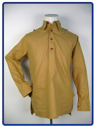

    Вопрос по униформе СД.Все ли сотрудники носили коричневые рубахи такого покроя?Насколько такая рубахa аутентична?
