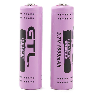

    Вопрос можно ли с ним использовать аккумуляторы типа 14500 ? сейчас стоит тип АА

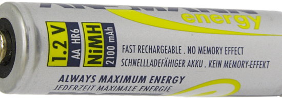

    тип AA - 1,2 вольта
    тип 14500 - 3,6 - 3,7 вольта
    Думаю, что не стоит превышать напряжение. Светодиод сгорит.

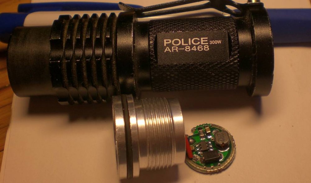

    Вопрос тогда такой - использование аккумулятора 3,7 или батарейки 1,5 - зависит от типа драйвера?
    Есть ли драйвера которые "понимают" какой элемент питания подключен?
  7. jura4ka84
    jura4ka84 Stabsgefreiter
    299
    эта...предполагаю, что драйверу(стабилизтору тока) пофиг какой элемент стоит.По крайней мере-в этом диапазоне напряжений. Потому: если написано,, что либо пальчик, либо 14500, то значит так и есть
  8. jura4ka84
    299
    собственно..судя по плате-это step-up преобразователь, который раскачивает батарейку с 1.5 вольта до нужного со стабилизаций тока, который нужен светику.

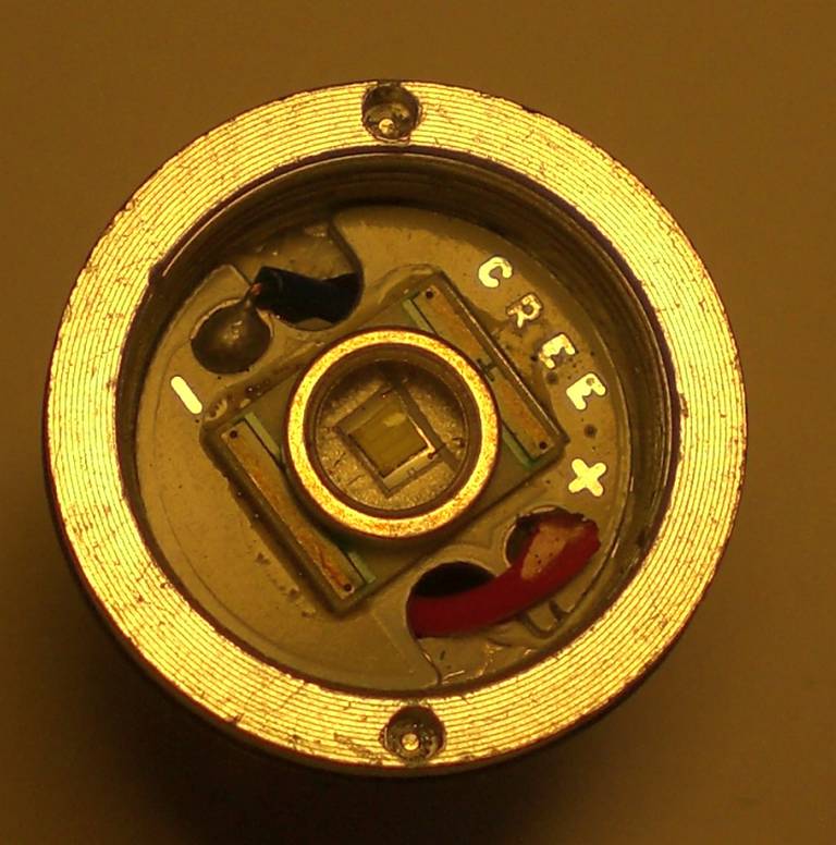

    Диод похож на - этот этот2
    V typ.: 3.5 V
    V max.: 4.0 V

    Именно так. Можете пихать всё, что лезет - разница будет лишь во времени работы. Хотя могут быть нюансы - аккумуляторы как правило не любят очень глубоких разрядов, а некоторые драйвера могут "сосать" источник до 0.3 вольт. Для батареек это есть гут - выпивает досуха, а вот аккумуляторы могут такого издевательства и не пережить.

    Судя по фото внутренностей, схема собрана на регуляторе питания типа этого:
    http://www.digikey.com/product-highlights/us/en/stmicroelectronics-ld39015xx/3360
    Входное напряжение 1.5 - 5.5 V выходное в зависимости от модели регулятора 0.8 - 3.3V
    Поэтому можно ставить что угодно. Если рассмотришь номер микросхемы, можно найти ее характеристики.

    Никель металлгидридные аккумуляторы могут до конца разряжаться, их так даже тренируют от "эффекта памяти".

    Извините, конечно, но что-то утверждать нужно не по принципу "в интернете читал", а разбираясь в теме - то, что вы имеете ввиду под "тренировкой" подразумевает "заряд-разряд" в пределах рабочего диапазона напряжений. Для упомянутого вами NiMH аккумуляторов разрядка выполняется до снижения напряжения на аккумуляторном элементе до 1В. Это и есть нижний предел рабочего диапазона. Если же драйвер "высосет" этот элемент до 0,3вольта, после такой "тренировки" его скорее всего можно с чистой душой выбросить в помойку (правда, есть любительские технологии "поднятия" таких трупов, но там всё писями по воде виляно)...

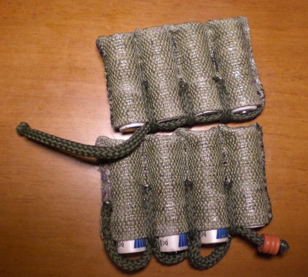

    раз мы общаемся в курилке
    Предистория:
    Скоро весна - сменил прибор - предыдущий использовал - 10 аккумов (батареек), нынешний - 4, остались бесхозные 6 (добавил 2 для комплекта), сделал для них "боксы" - планирую брать с собой (на случай разрядились или камрады попросят..), есть еще фонарик который иногда бывает нужен (всегда с собой), носить еще с собой пару батареек (а все это по карманам) не совсем удобно. как то так ..
