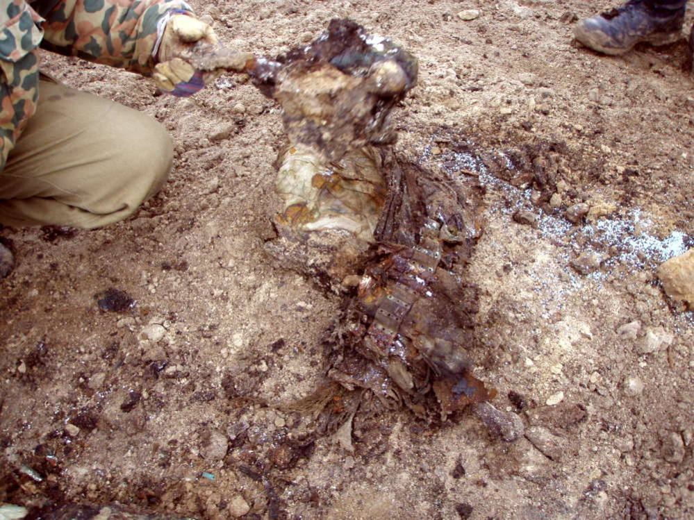

    Вот недавно вытянули из пластов липкой прибрежной глины небольшой лесной речушки останки очередного солдата. Куски ослизившегося мяса, парки, кожи, кишки, пулемётная перевязь... Какова реальная опастность такой находки военных археологов? Как действует трупный яд на нас с вами?

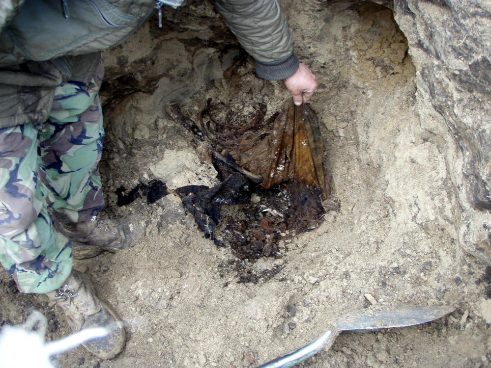

    Или вот пример - достаёшь бойца по запчастям из воронки, а вокруг костей чёрным слоем коконы вылупившихся мух. А вот тут же следующий - чистейший скелет, в окопе взрывом присыпанный. А на лежаке как? - на одном форма как из шкафа, а на другом - гроб и награды в серую пыль.
    Почему так происходит? Чтобы знать, что происходит с трупом и при каких условиях, следует прочитать статью:

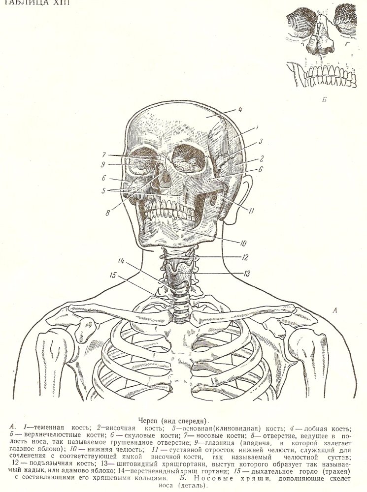

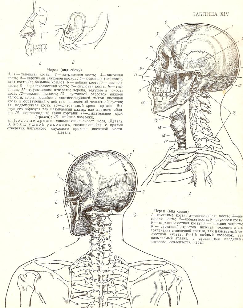

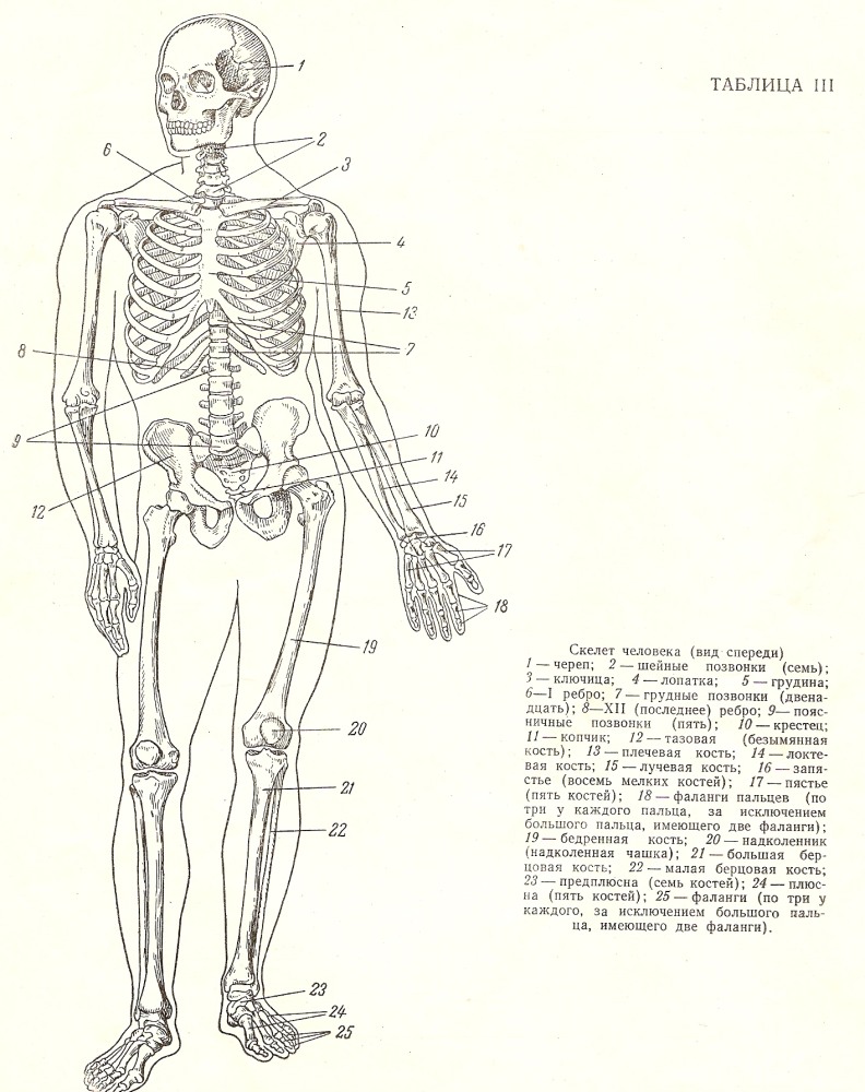

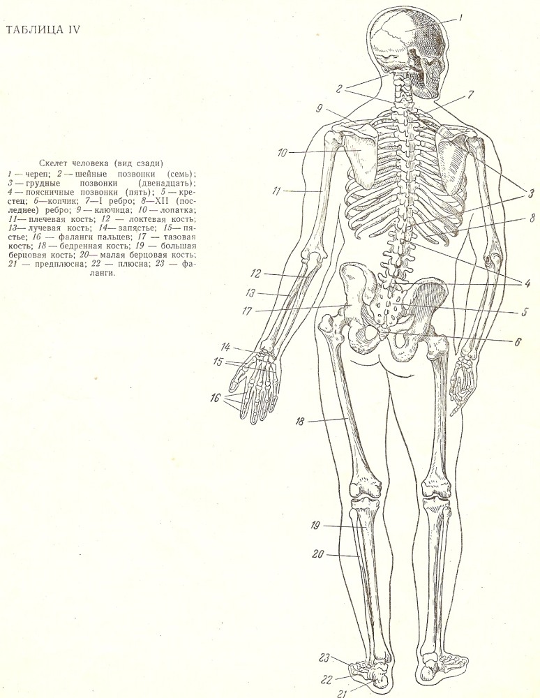

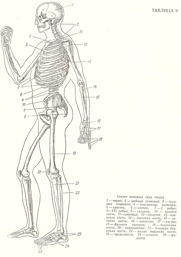

    Если вы нашли чей-то труп, постарайтесь собрать все его кости. В этом вам поможет знание строения человеческого скелета. Соответственно, если чего - то нет, то это было скорее всего оторвано взрывом. До, или после смерти. Повреждения скелета расскажут о том, что произошло - отсутсвие видимых повреждений - сквозная пуля, поломаные, побитые кости - последствия разрыва, давленые, почерневшие кости - результат запашки...

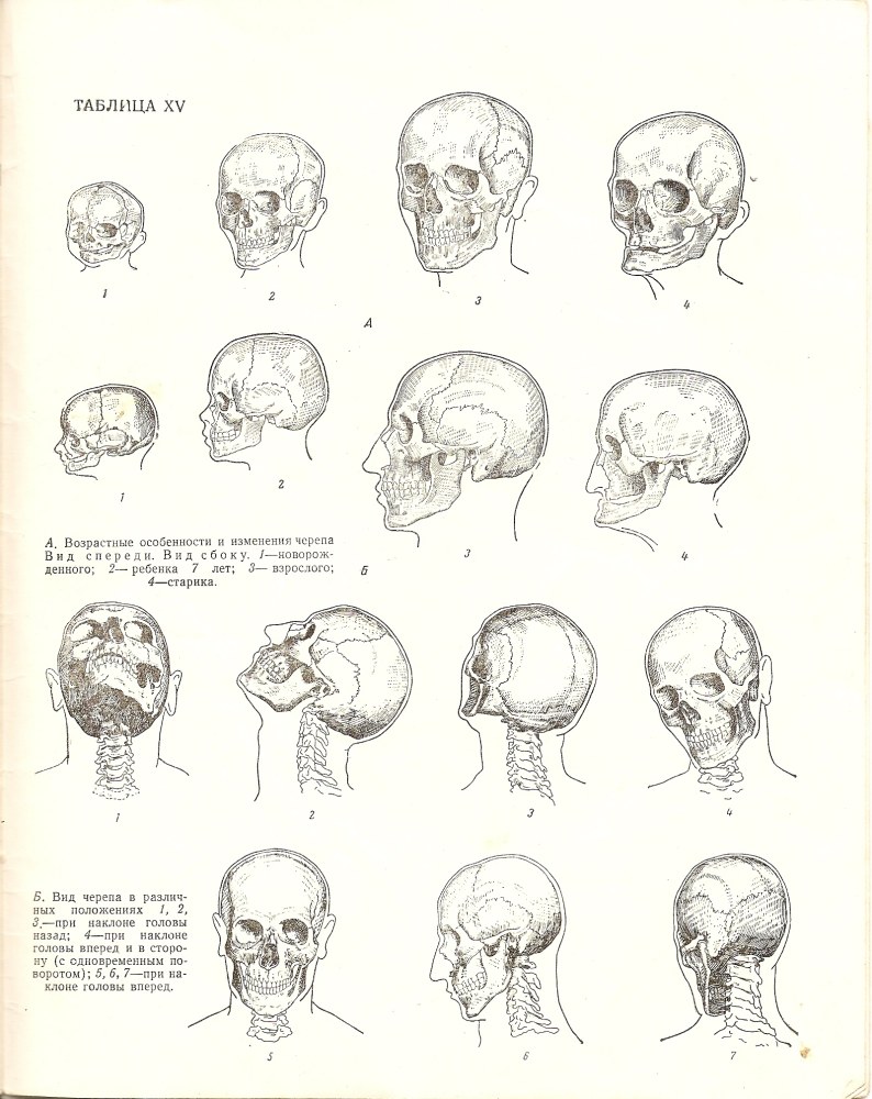

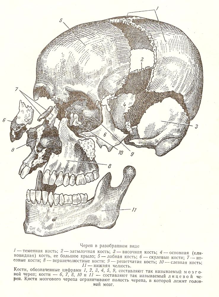

    Череп может очень многое рассказать о погибшем. У молодых - кости крепкие, череп при ударе лопатой отскакивает с глухим звоном, череп старого солдата лопается и рассыпается. К этому, как и к любому другому наблюдению следует относится лишь как к частному случаю - очень многое зависит как от анатомических и физиологических подробностей в момент смерти - так и от окружающего кости грунта, влажности, возраста захоронения... Зубы - их состояние может также рассказать о возрасте, чем они менее стёрты - тем погибший был моложе. Форма лицевой части расскажет о национальности, размер черепа - о росте бойца. После близкого разрыва кости черепа отходят друг от друга, череп лопается, но остаётся в сборе. Осколки его дырявят чаще без выходного отверстия, пули бьют насквозь. Удар приклада в лицо можно определить по треснувшим костям лицевой части. Если солдат был без каски - обычно часть черепа сносит пуля или, чаще, крупный осколок...

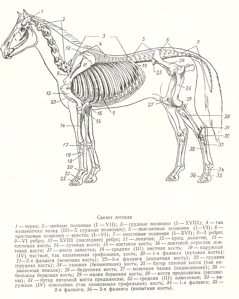

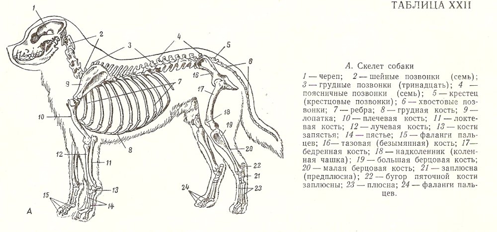

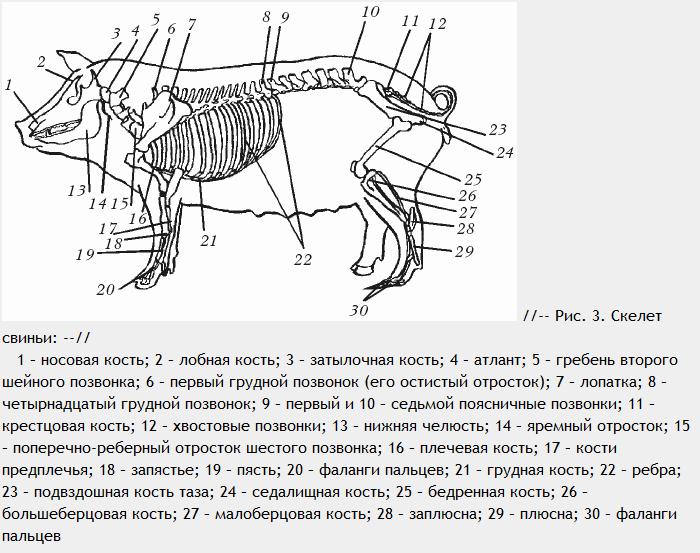

    И для больших любителей покопать непонятную дохлятинку - специально для некрозоофилов:smile_10: - далеко не каждый найденый вами в процессе поисков скелет будет человеческим. Просто представте, сколько лошадей было на фронте в 41-45 годах. И жрал народ в окопах всё - от свиней до крокодилов. И я всего лишь напомню про то, что была и ПМВ, и казатчина, и поляки, и Русь... Для примера - дохлая лошадь, собака, свинья. Дабы не путать с мёртвыми ССовцами.

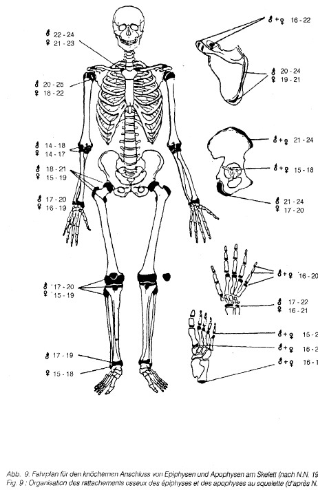

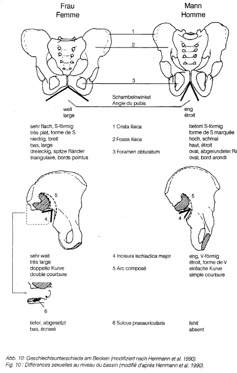

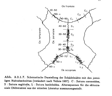

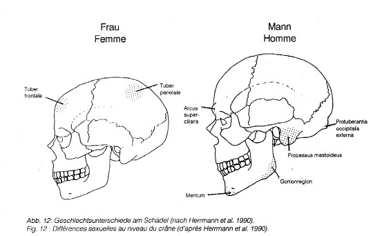

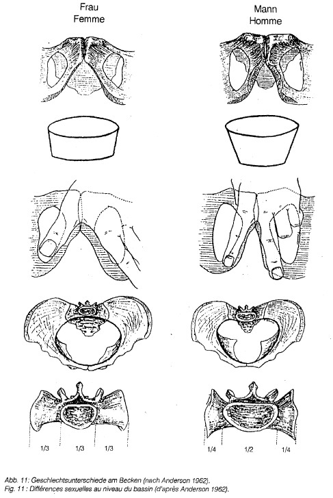

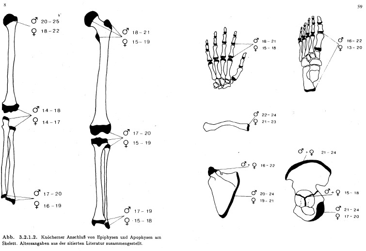

    вот немного по определению пола и возраста, но больше для специалистов конечно. возраст по сростанию эпифизов и апофизов - но этот момент всё больше для разбора подростков-молодых людей.
    язык не русский, но мне кажется что всё и так ясно. расовые моменты нет особого смысла рассматривать, это дело ещё более сложное. Ориентируйтесь по снаряжению и деталям униформы :)

    возраст по швам на черепе

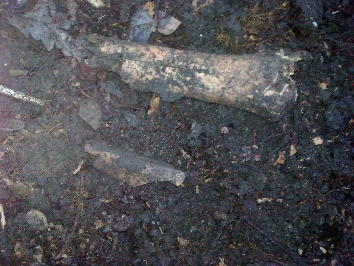

    Камрады помогите пожалуста это человеческая кость или нет , (извините пожалуста за фото фоткал с телефона )
  12. Стрелок
    Стрелок Leutnant
    2.617
    Украина , Днепропетровск. .
    Похожа . На большую берцовую ... Надо "на зуб попробовать" .:)

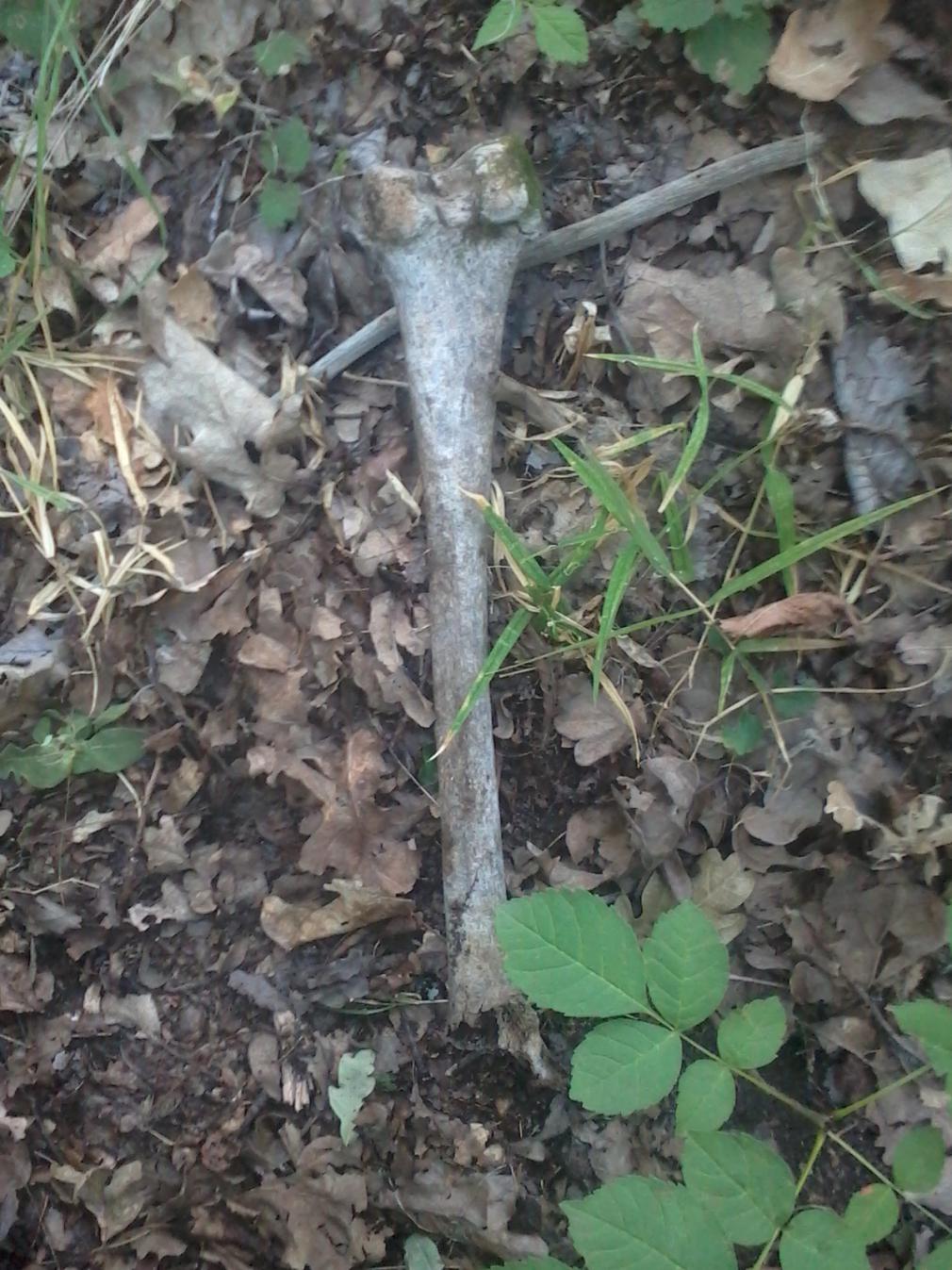

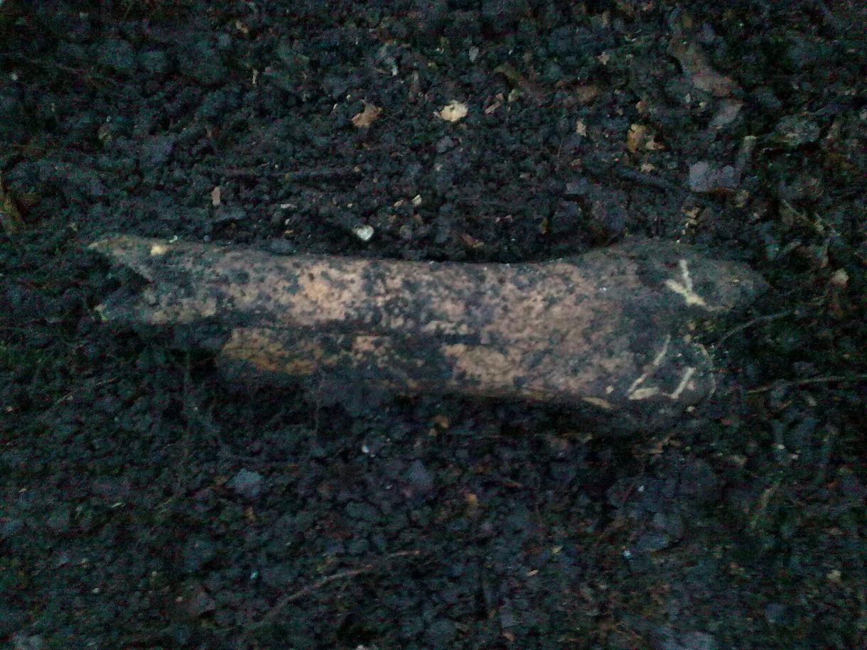

    Приветствую! Попалась такая кость. Чья будет?

  20. травматолог
    травматолог Obergefreiter
    15
    58
    Одесса, Украина
    Больше похожа на плечевую кость, только отсутствует верхняя треть. Дя более точного ответа желательно видеть боковую проекцию.

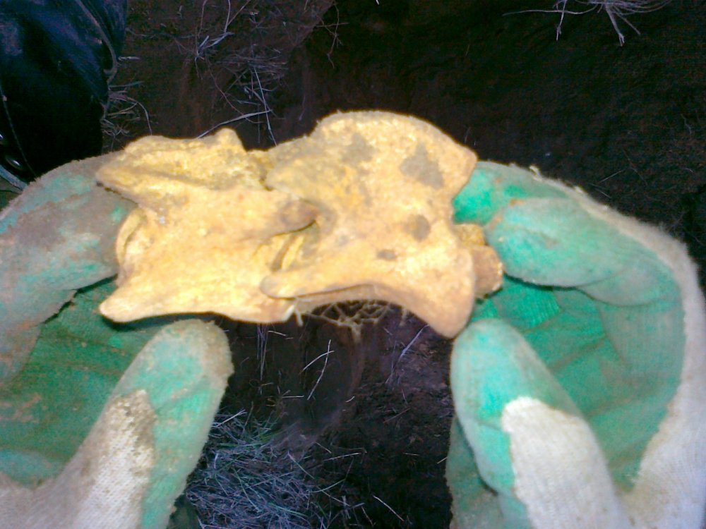

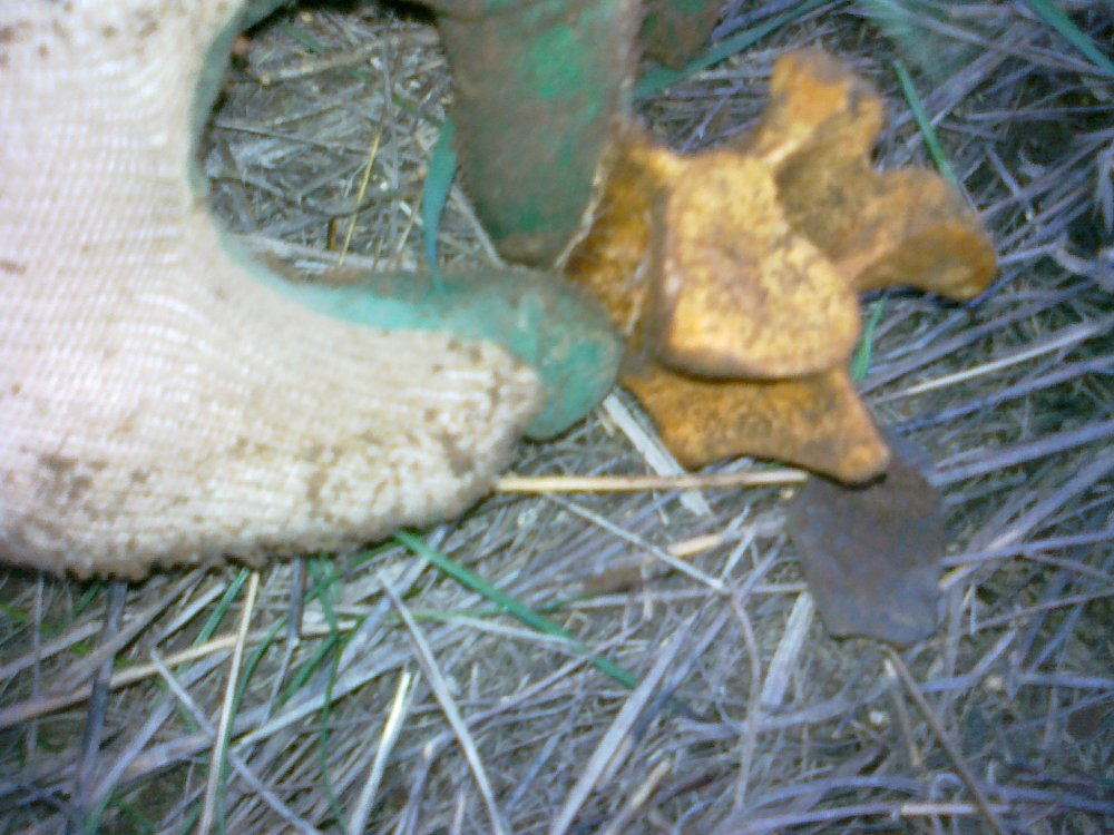

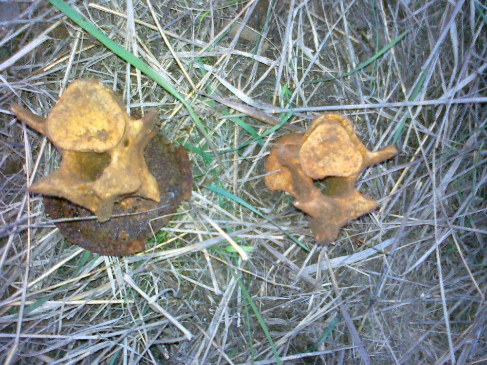

    Кому могут принадлежать эти позвонки?Помогите. 10042013692.jpg 10042013695.jpg 10042013686.jpg 10042013704.jpg
  23. Vania
    Vania Schütze
    Украина, Киев
    Это человеческие позвонки. На первом фото справа позвонок, предположительно, судя по размеру из фото - из грудного отдела.
    Слева - межпозвоночный диск.
    На втором фото справа - шейный отдел позвонок (предположительно)
    слева - грудной отдел.
