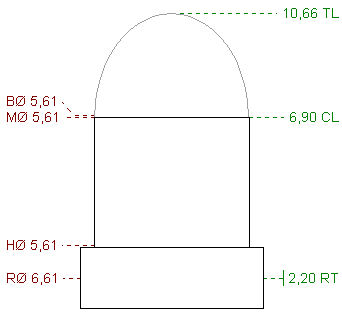

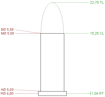

    Що до патронів, то 22lr мае діаметр 5,6мм. а флобер 6мм.
    То мілкашку туди не втулиш, бовтатись буде в патроннику.

    Насправді там не така різниця
