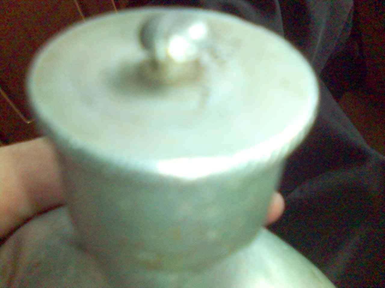

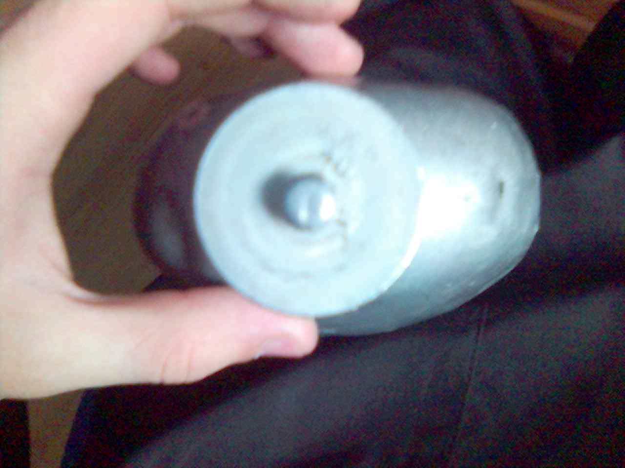

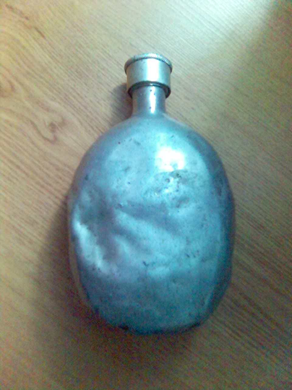

    Вот такая коцаная фляга, можно что-нибудь с ней сделать, чтоб посимпотичнее была????

  25. C00Lib1N
    C00Lib1N УберВопогмох
    4.533
    Гомель, Беларусь
    Ответ: Фляга
    Недосмотрели скорее.
