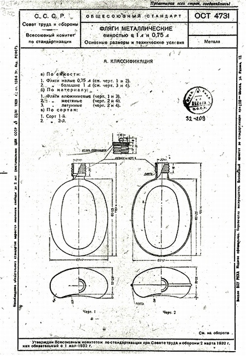

    Хотел бы уточнить по найденной сегодня фляге. Это сабж? Клейм не нашёл, возможно затерлись..

    Доброго.
    Похоже она, литровая..
    Без клейм бывают и не редко.
    Крышка на неё от фляг 0,8 не подходит, родная чуть больше в диаметре.

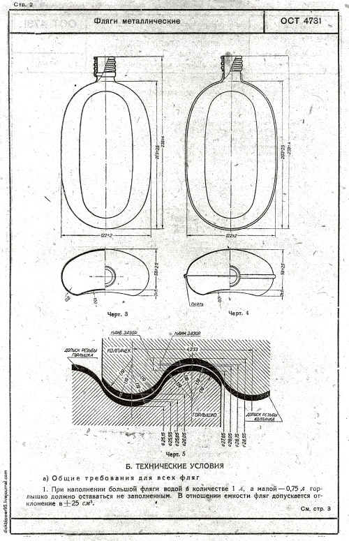

    Дзякуй. А подскажите, в инете инфу смотрю, там "Алюминиевая фляга образца 1932 года, ёмкостью 1 л, с резьбовой крышкой, выпускалась согласно ОСТ №4731, утверждённого как обязательный с 1 мая 1932 года.". Якобы до 32, литровые были без резьбы, закрывались резиновой пробкой.
    Вообще не спец в этом вопросе, собственно, первая фляга, которую поднял. Что интересно, по сопутке - перепаханный холм поселения по КР, на котором много мосинского настрела по советско-польской 1920, с десяток распуленных МАС по ВМВ и только одна гильза мосинки по ВМВ..)

    Все, верно,у Вас фляга уже под крышку (очевидно),как и то , что выпуск уже после 1932 года, когда,как Вы правильно процитировали, прошла смена ОСТА, производство продолжалось вплоть до начального периода войны.
