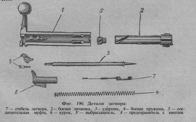

    А вот если б Полину и Настю не обижали разные нехорошие люди :mad: Все бы было Ок!
    Вот разборка М95, P.S. М43 посмотрю...

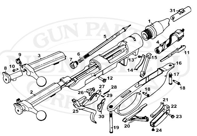

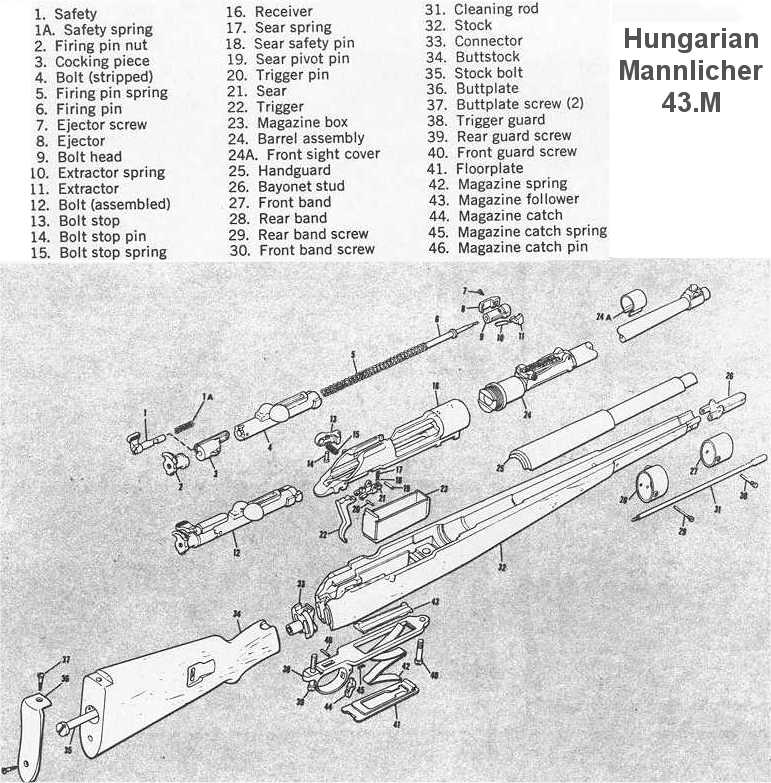

  12. Ditmar
    Ditmar Stabsfeldwebel
    2.077
    ДонбаSS
    M43...
