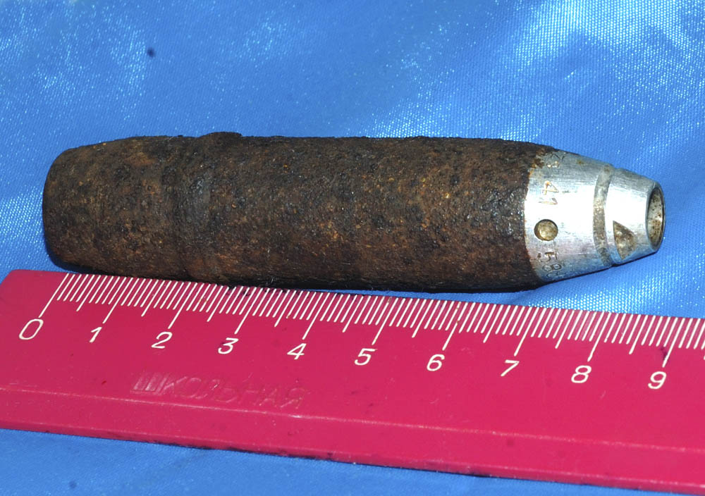

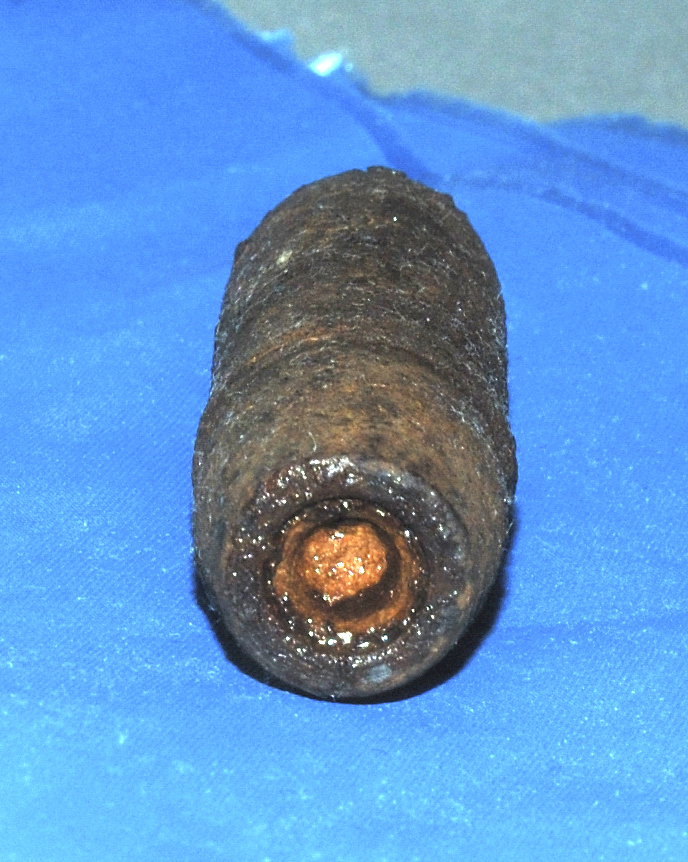

    Ребыты!
    Подскажите насколько опасна в таком виде эта штуковина?
    Может ли спец по этим делам сделать из неё ММГ?

    А он точно не крученный?
    Потому как в голове зап частей не хватает.
    Iva подобається це.

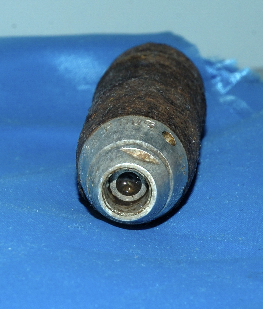

    Выкопал из земли...
    Что нет ударника - вижу.
    Крутили или нет, сказать не могу.
    Интересует, насколько он опасен.
    Есть пустые гильзы. Хотелось бы для музея сделать ММГ выстрела Флака.

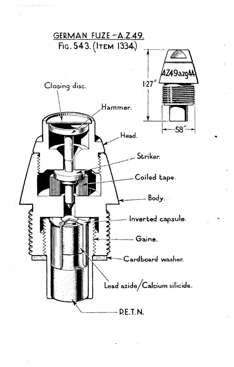

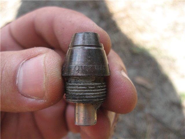

    ...при всем уважении - Alexandr167,
    Вы трассер (а может и самоликвидатор) в Jопе прЕдмета не вИдите ??
    Друг Хімік, Медный та valerka подобається це.

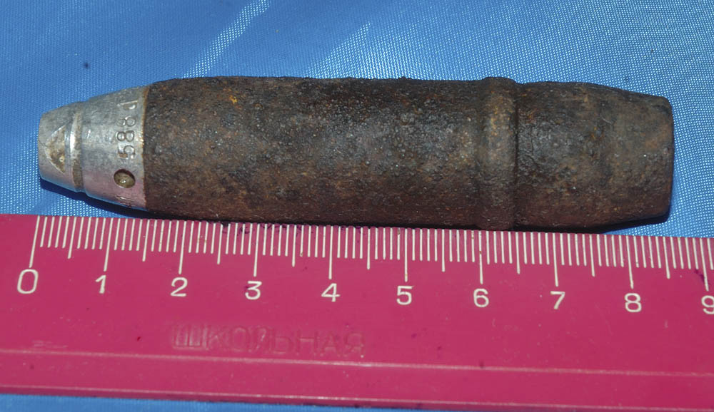

  6. Iva
    Iva Stabsgefreiter
    521
    Кременчуг Украина
    Трассер я вижу... По поводу самоликвидатора сказать не могу. Я не спец по боеприпасам, почему и спрашиваю у знатоков.
    Если эта бяка представляет собой серьёзную опасность, я её выкину в "океан", если специалисты могут сделать из неё ММГ, то тогда будет другой разговор.

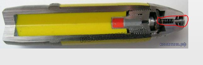

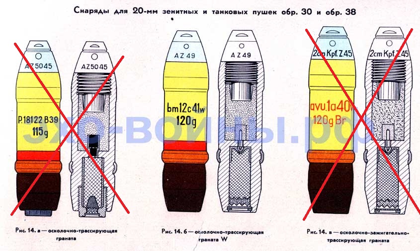

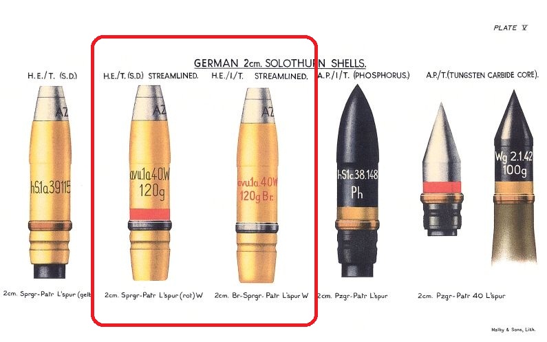

  7. Alexandr167
    Alexandr167 General-leutnant
    33
    42
    12.902
    Та при чем здесь самоликвидатор и уважение?
    Я скинул в разрезе головной. И вижу, что у камрада нет ударника. Либо он глубоко утоплен и набежал на КД. Вот в чем вопрос. Но так не может быть - он не прошел канал ствола.
    Значит его уже крутили, размотали ленту и удалили ударник.
    Iva та Ph@ntom подобається це.

    Есть пустые гильзы, но нет ни одного "целого" выстрела.
    Конечно можно купить на аукционе, но ценность музейного артефакта, именно в местной находке.
    Спичка в отверстие уходит, примерно, на 10 мм...
    Если судить по башке - не видно, что бы её откручивали

    ...та ладно, в общем - ни при чем...
    Судя по фаске/протОчке на корпусе взрывателя - это (с большой долей вероятности)
    AZ.49 (рис 1 и 2).
    Смотрим схему и делаем вывод, чего там не хватает.
    (при "стахановском" разряжании - ударом шейкой о прегрАду - плунжер ударника имел свойство вылетАть из гнезда, при этом собсно ударник оставался на месте)
    предохранИтельная пружина ни разу не выдерживает длительной нагрузки скрУчиванием и лОпается на куски из-за устАлости)
    AZ.49 устанавливался (в частности) на снаряды "Brandsprenggranatе L'Spur Rot mit Zerl" патронов 20Х138В ФЛАК/КвК с 1940 года (по-памяти)...
    З.Ы. ...посему : разборка данного предмета ЕСТЬ НЕ БЕЗОПАСНОЙ хотя бы по этим двум причинам...

    Маркировка Kpf Z 45
    Раз это опасно - буль-буль-буль!
    Вопрос для общего развития: если нет ударника, как он может бабахнуть?
    Каким образом в этом случае накалывается капсюль-детонатор?
