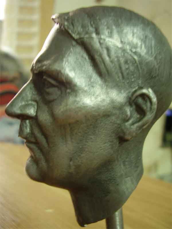

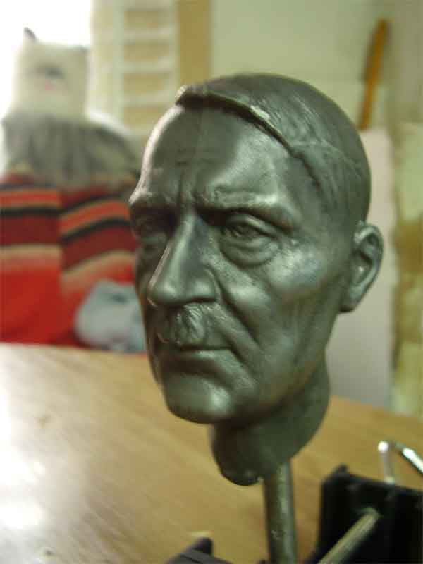

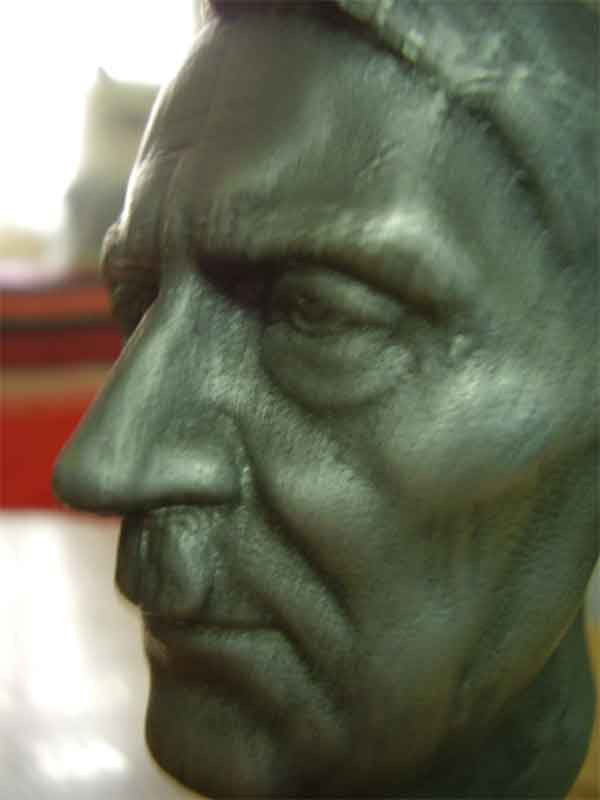

    Давно собирался сделать портреты значимых фигур и полководцев во ВМВ,руки не доходили.Недавно появилась возможность снять копию с потрёпанного временем бронзового бюста Гитлера.Следующим по логике должен быть Сталин.Высота 8,5см,оловянный сплав.Подставку ещё не придумал.

    Опишите,если несложно, технологию снятия копии!!!Заинтересовали......:):):)

    Разных технологий много.Самый лучший (и соответственно дорогой) с помощью спецсиликонов или гибких полиуретанов.Они дают чёткий отпечаток.Конкретно по этой копии-использовался обыкновенный строительный алебастр(высокопрочный лучше).Форма состоит из 7 частей.Непосредственно на фигуре необходимо разметить линии разъёма формы,учитывая рельеф,поднутрения,сложные элементы.Части форм должны сниматься с оригинала на выход,нигде не цепляясь.Лицо состоит из двух половин с разъёмом по вертикали,задняя часть-по кромке ушей.Перегородки из пластилина,подправлялись зубочисткой для ровного и чистого разъёма.Разделительная смазка и аккуратная заливка гипсом.И так с каждой частью формы.После собирается всё в кучу,фиксируется.Затем,в зависимости от материала копии,делаются литники,выпоры, подготовка к заливке металлом или смолой,но это очень обширная тема.
