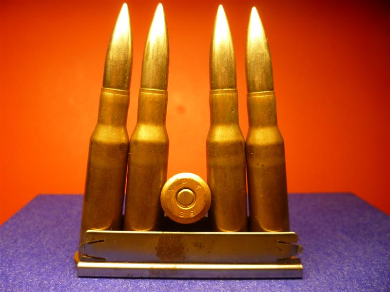

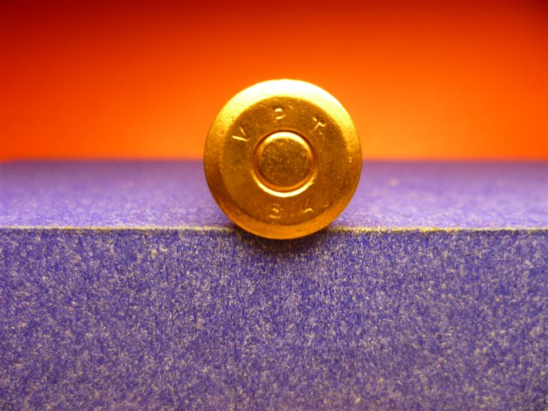

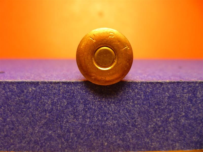

    Вот ещё несколько фото. С пропущенным 1928 годом. 1934 и 1936 гг. в несколько лучшем сохране.

    Пермь Россия
    41 тоже нет -не выпускали?
  4. Санек
    Санек Stabsfeldwebel
    1.384
    Москва
    В 1941 г. не выпускали. Нет ещё 1945 года. Даже фины признают эту маркировку жутким дефицитом.
    Но если кому хочется, могу маркировку VPT-41 срисовать с .303 бритиша.:D Такой имеется. И 9х19 пар с такой маркировкой выпускался. Это говорит о том, что патроны фины в 1941 году выпускали. Почему не выпускались именно мосинские патроны? Лично моё мнение, что у финов, скорее всего был если не переизбыток этих патронов, то уж достаточный запас однозначно. Во-первых трофеи взятые у Красной Армии в зимней войне 1939-40 гг. Во-вторых собственное производство во время этой войны производило патронов в большем, чем в мирное время количестве. В-третьих, поставки с США (W-40). Да ещё и немцы могли подкинуть союзникам патроны из захваченных у Советской Армии трофеев в первые месяц ВОВ.

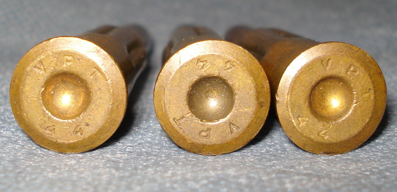

    У финнов в 1940-м был перевыпуск гильз, поэтому в 1941-м и даже в 1942-м снаряжали патроны в гильзы 1940-го года выпуска. Так, например, мои синеносые бронебои из пачки 1942-го года снаряжены в гильзы VPT40.

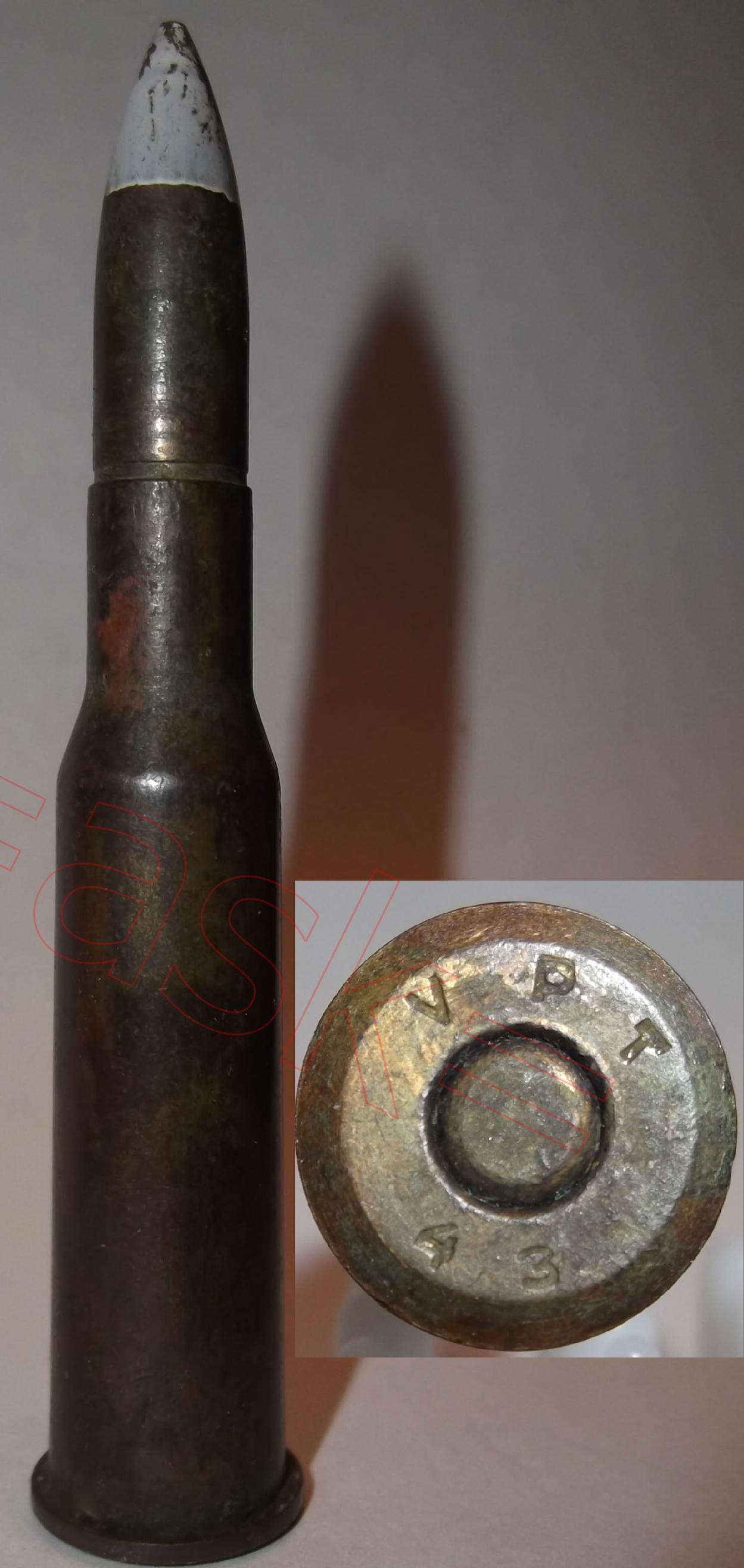

    Холостой 'киношник', подобные ещё были с белой вершинкой... ;)
    10 користувачам це сподобалось.

    Для чего? Типа боевой патрон с трассирующей пулей?

  14. Механик86
    Механик86 Stabsfeldwebel
    993
    Россия
    В смысле, для чего нос пули холостого патрона красили белым?
  15. Kugel
    Kugel Moderator
    1474
    94
    2.808
    5.282
    Ага... Имитация трассера.
    Так же как наши киношники красили красные немецкие деревянные пули от Platzpatrone33. Причём пули холостых патронов в латунных гильзах окрашивались золотистой краской (типа "под латунь"), а деревянные пули патронов в стальных лакированных гильзах - серебристой (типа "под мельхиор/оцинковку").

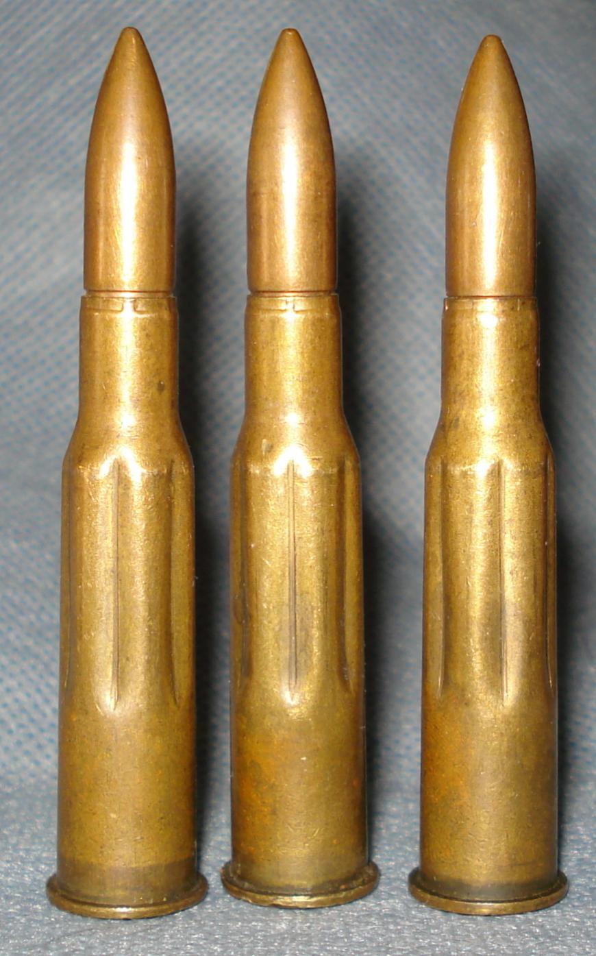

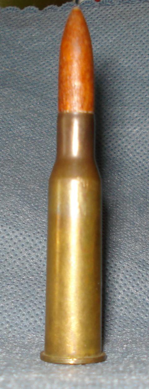

    У финнов тоже были красные холостяки - со шведскими 6,5-мм деревянными пулями, гильзы у таких патронов немного укорочены; как в посту #18 у 'николс011':

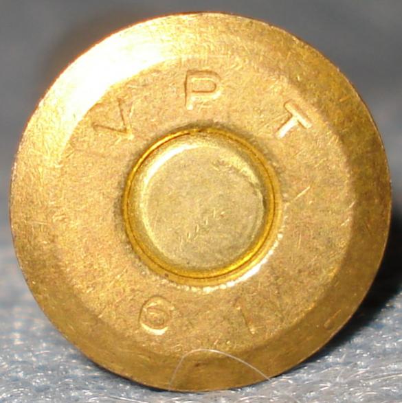

  17. Miho
    Miho Stabsfeldwebel
    25
    2.553
    Варианты клейм

    Миш, а нижняя обойма точно финская?
  19. Miho
    Miho Stabsfeldwebel
    25
    2.553
    Не уверен.
    Просто типичные, вот и решил так.
    Она не финская?

    Тоже не уверен, но цвет ярко-серебристый не характерен для обойм того времени. Те имеют тусклый цвет, как у верхней обоймы. А где ты брал нижнюю обойму, если не секрет? У нас сейчас появились похожие китайского производства в продаже. Стоят около 50 грн

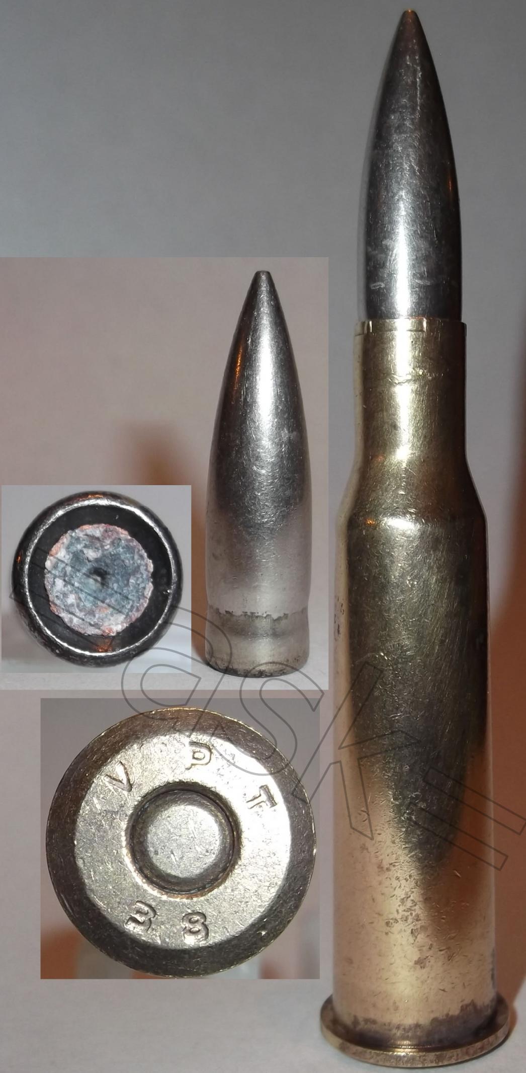

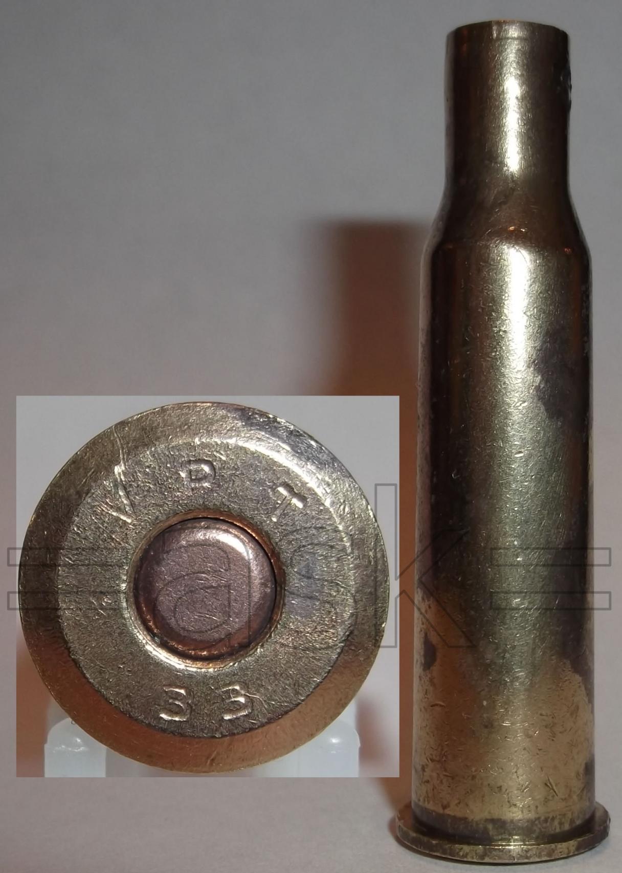

    Так же сегодня пополнился Финскими 7.62х54R, руки дошли только до этих:
    p.s. обратите внимание, на гильзу 1933 года, капсюль медный.
