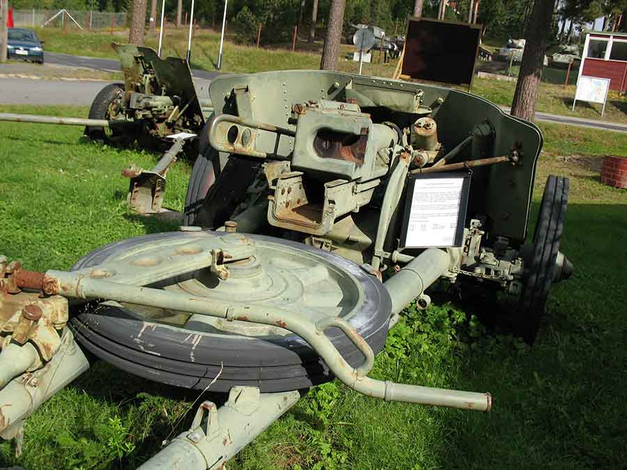

    25-мм французская противотанковая пушка Гочкиса.
    В конце 1940 года Германия продала Финляндии 200 пушек (133 — mle 34 и 67 — mle 37 25-мм французская противотанковая пушка Гочкиса образца 1934 года SA-L mle 34-2,5-cm Pak 112(0 (2,5-cm Panzerabwehrkanone 112 (f)), из числа захваченных в ходе Французской кампании. Данные пушки прибыли в Финляндию 10 декабря 1940 года на борту парохода Hohenhörn. В финской армии орудия mle 34 и mle 37 назывались соответственно 25 PstK/34 (Panssarintorjuntakanuuna) и 25 PstK/37. В Финляндии у орудия имелось и прозвище — Марианна. С началом войны-продолжения большая часть пушек попала во фронтовые части. Французские 25-мм пушки использовались финнами до 1943 года, обозначались как 25 PstK/34 и 25 PstK/37». http://warspot.ru/7381-detskaya-pushka-dlya-vzrosloy-voyny

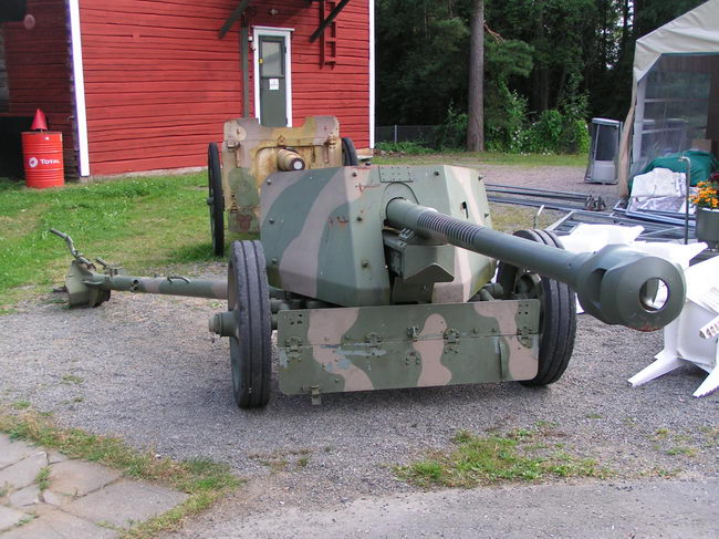

    Из приведенного выше следует, что к лету 1944 года, к началу наступления КА на Выборг. Финская армия располагала ничтожным количеством современных противотанковых орудий, таких как: PAK 40 (~пара десятков штук). В отличии от СССР которая бросила против Финляндии тысячи современных орудий: ЗИС-3 и ЗИС-2. По материальной части все было намного хуже чем в Сов.-Финской Войне. Тогда Финляндия по качеству противотанковой артиллерии ни чем ни уступала СССР. Тогда ВСЕ противотанковые орудия Финляндии соответствовали времени и свободно пробивали на километре все советские танки. Летом 1944 года да же PAK 40 не гарантировала подбитие Т-34 85 на 700 м. в лоб. Из этого следует, что не чего удивляться, что КА имея качественное ( ИС-2, СУ-152, КВ-1, Т-34 85) и к тому же количественное преимущество в бронетехнике в +6.5 раз захватила Выборг через 10 дней Вы́боргской наступа́тельной опера́ции.
    Повторюсь финны столкнулись с новыми советскими танками, имея лишь несколько десятков относительно современных PaK-40 и различные устаревшие ПТ-орудия типа "Бофорс".

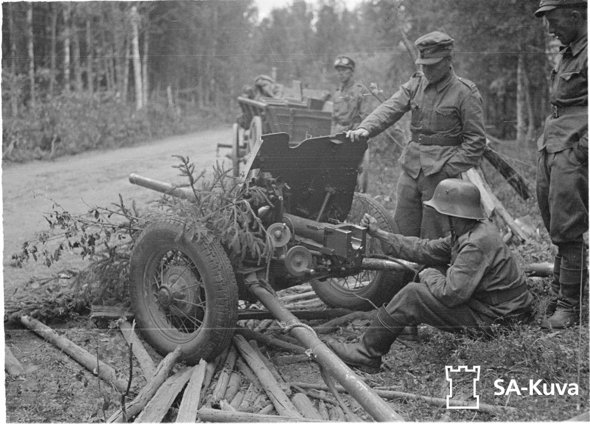

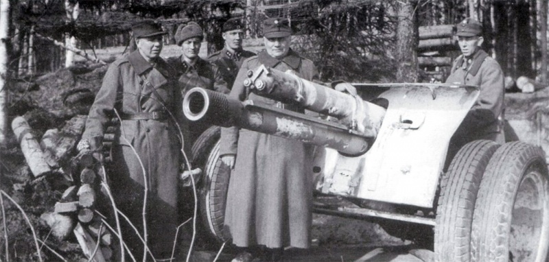

    Фото не многочисленных финских PAK 40.

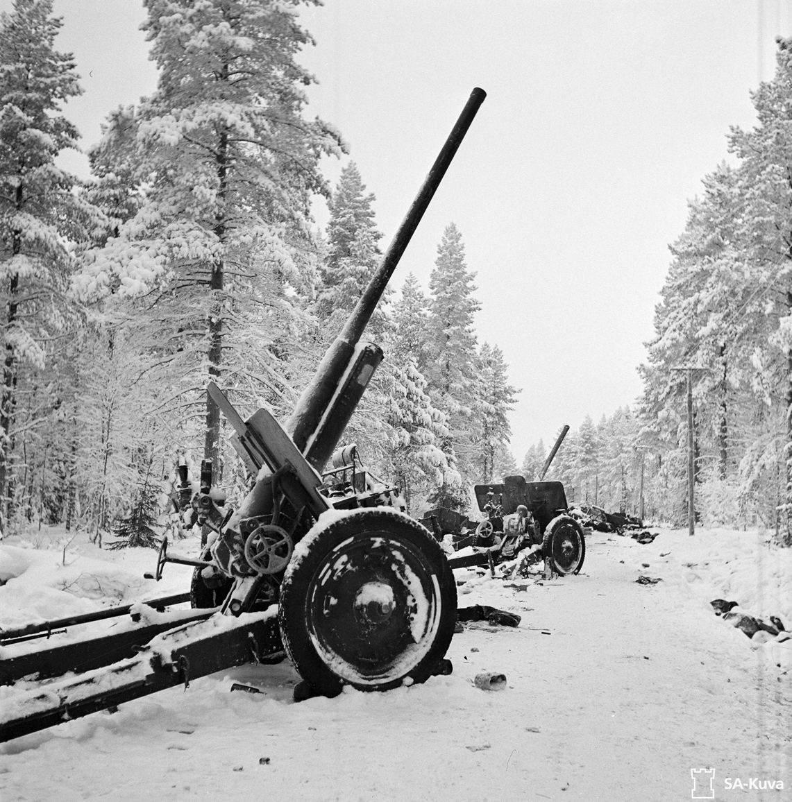

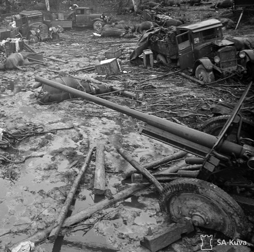

    Фото: Ф 22.

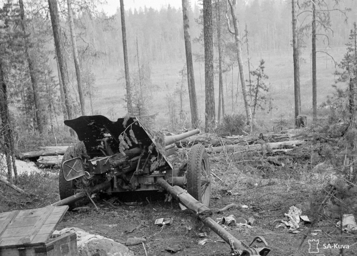

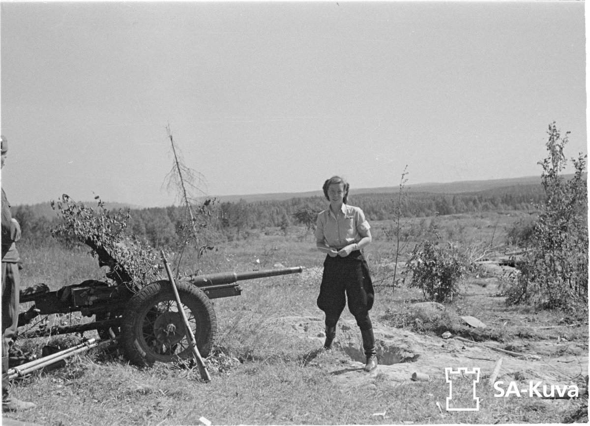

    45 мм противотанковое орудие - 53-К в Финской Армии.
    Финляндия захватили за Зимнюю Войну 125-ть 45 мм противотанковых орудий 53-К и немедленно стала их использовать. Финнам понравилась 45 мм противотанковое орудие. До перемирия 12 марта 1940 г. "дожили" 93 - сорокапятки. В первые месяцы войны продолжение 41 г. было захвачено почти 400 орудий 45 мм. Пиком применения сорокапяток стал 1943 год, тогда их насчитывалось в Финской Армии 670 шт.! Хорошо "снабжала" Красная Армия своих противников. Самая многочисленная арт. система Финской Армии была советская противотанковая пушка.
    45 ммитровки продолжали служить в войсках и в 44-м, как и 37 мм Bofors и Pak 36 . Эти орудия понесли тяжелые потери в летних боях 1944 года.
    http://2jager.com/anti-tank.html

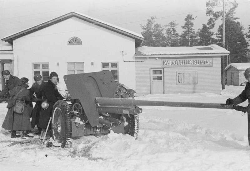

    Финские 45-ки.
    Брошенная на позиции 45-мм противотанковая пушка обр. 1937г., 26 июля 1941г..jpg

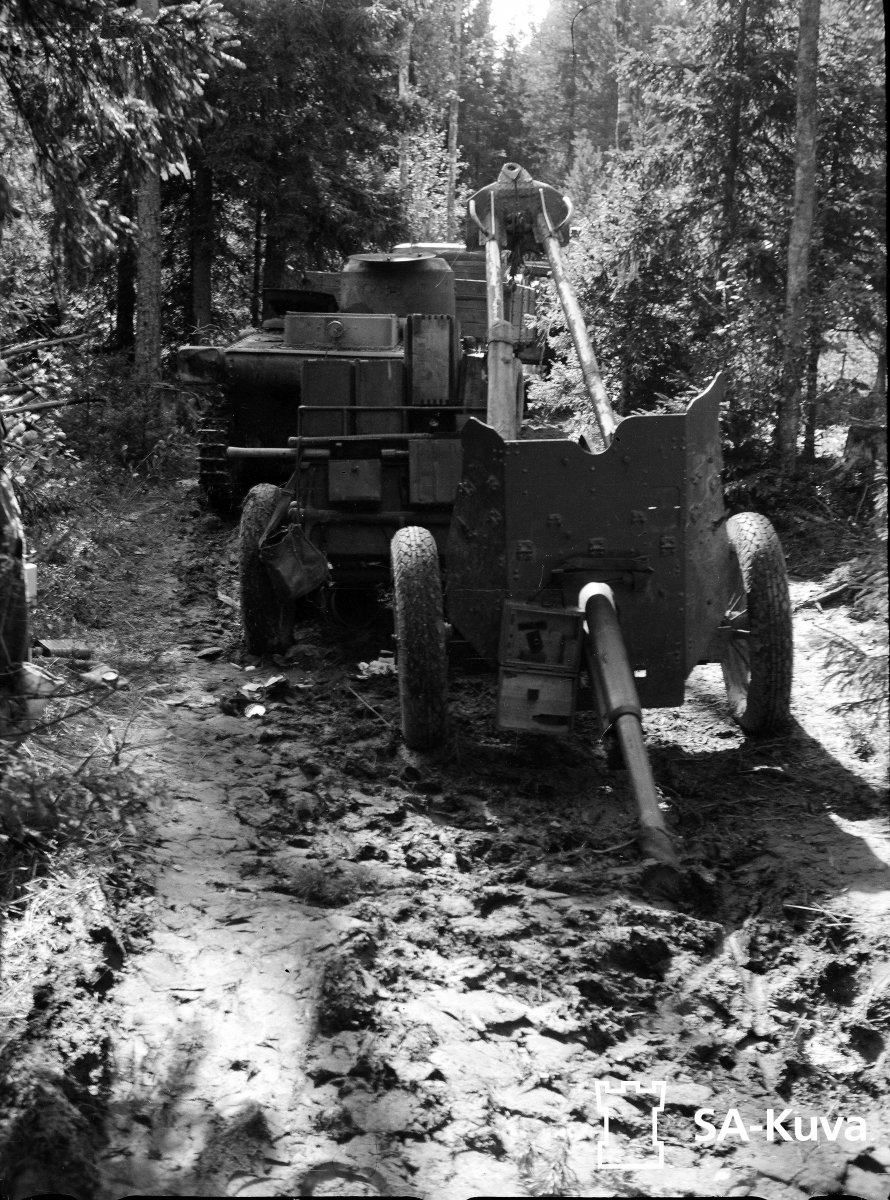

    Pak 38 в Финляндии.
    Финнам удалось купить у Германии в 1942 году 27 шт - Pak38. Это оружие считалось финнами хорошим оружием, хотя они считали его слишком тяжелым. Pak 38 использовалось до конца войны и понесло большие потери во время последнего наступления КА, только 15 Pak38 пережили войну.

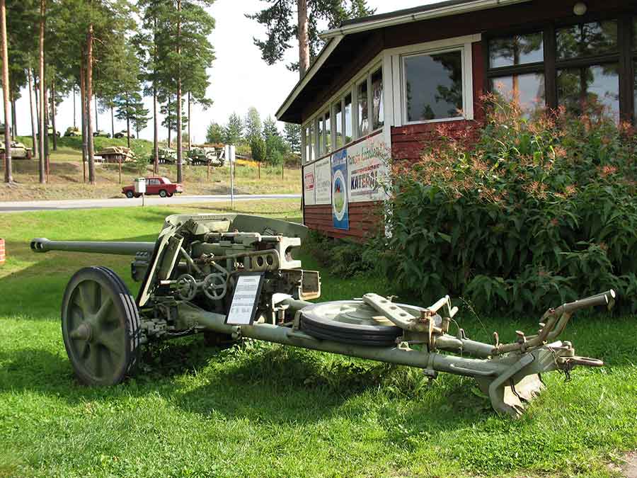

    Pak 40 в Финской Армии.
