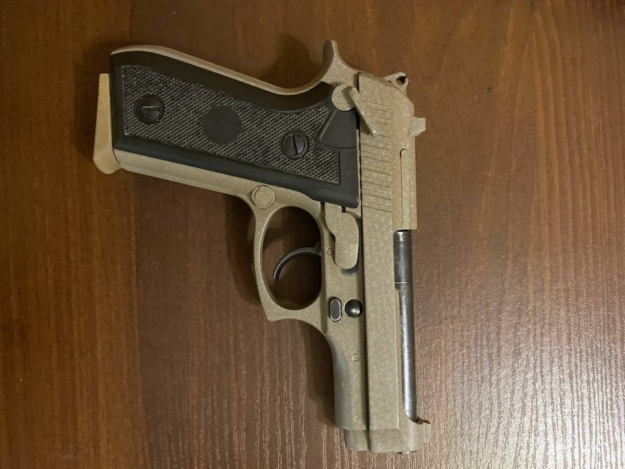

    IMG_1646.jpeg IMG_1646.jpeg IMG_1733.jpeg Бажаю здоровʼя, поділюсь своїм досвідом щодо фарбування зброї на прикладі мого «травмату» Вій-19. Хотів би почути пораду від вас чим фарбуєте Ви і настільки добре тримається фарба на зброї.
    Проблема в тому, що як би не фарбував фарба часто просто відлітає в деяких місцях.
    Перше фарбування зробив за такою технологією: зашкурив легенько нождачкою, витер його постісню, знежирив і почав фарбувати фарбою recoil кольорами пісок і олива, потім зверху скрив матовим лаком і дам висохнути дві доби вийшло як на першому фото, але фарба місцями відпала і я вирішив, що щось не так.
    Почитавши ще більше статей на цю тему, вирішив застосувати грунтовку, перед фарбуванням, повністю зняв рідким розчином всю фарбу, знежирив, обробив грунтовкою і потім пофарбував і полакував, знову ж місцями фарба прям взагалі не тримається.
    Що можете порадити в такому випадку, іншу фарбу, технологію, чи може маєте контакт якоїсь спеціалізованої майстерні з фарбування у Львові.
    1фото без грунтовки
    2 фото з грунтовкою

    Привіт, сам фарбував рекойлом - гарна фарба. Але краще тримається найдешевша акрилова - проте вона теж буде здиратись. А пістолет така річ-кобура особливо кайдекс. Спробуйте порошкову фарбу і запікання, гарно має триматись. Аква Принт можна спробувати. Як на мене (для пістолету) зробіть його матовим(піскоструй або грубий наждак) і вороніть. Вороніння теж колись почне зтиратись. Ще є церакот, багато відомих виробників фарбують бо вона стійка…вже мені не подобається…
    Якщо бюджет дозволяє, можна покрити нітритом титану(золото або срібло) циганський варіант

    Дякую, за пораду, поки що розглядаю варіант в піщаному кольорі робити, але на рахунок ворожіння теж думаю, бачив вже набори з вороніння тощо, якщо не знайду причину обрерання фарби то дійсно пофарбую через вороніння
