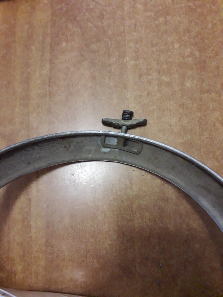

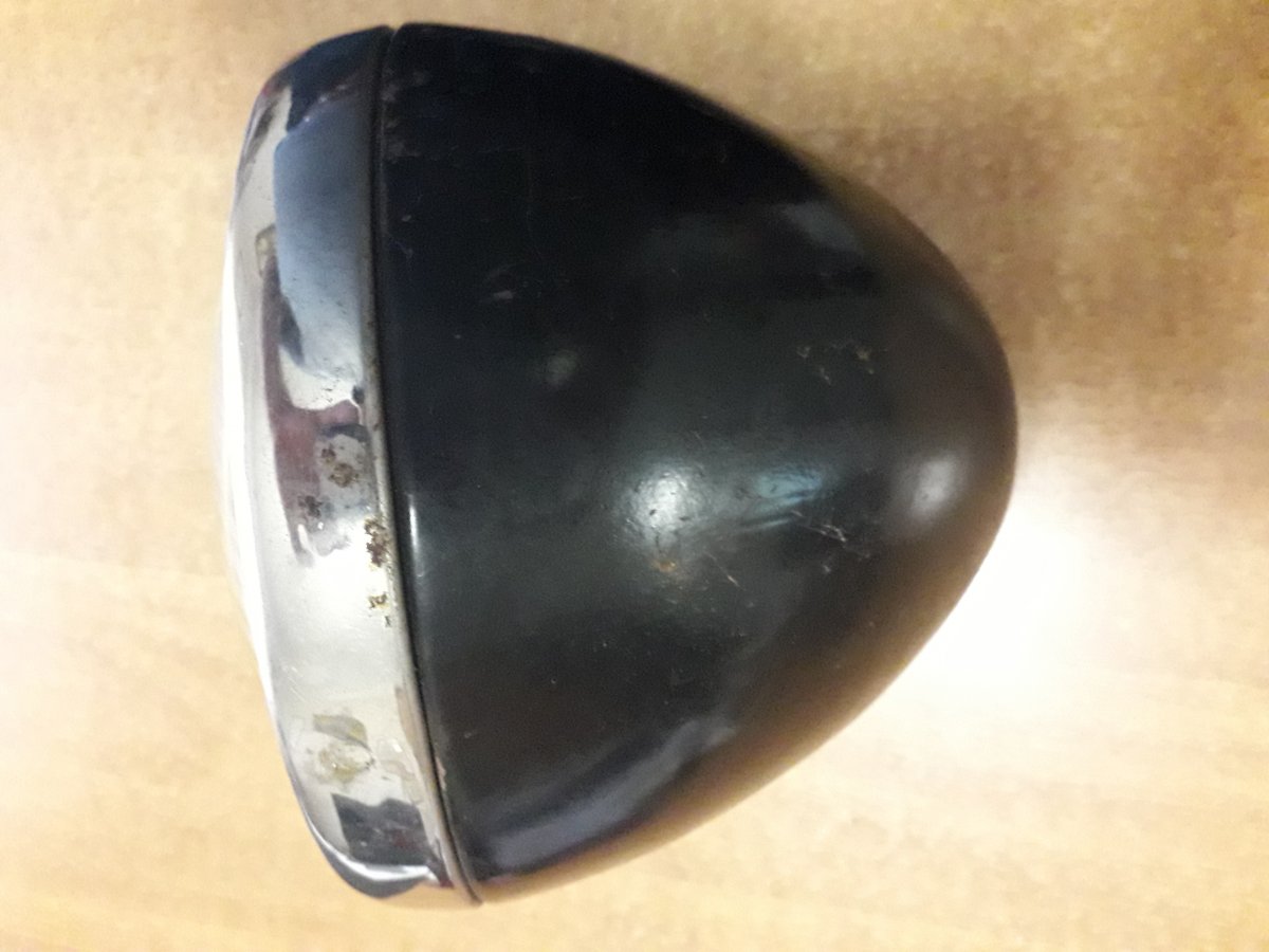

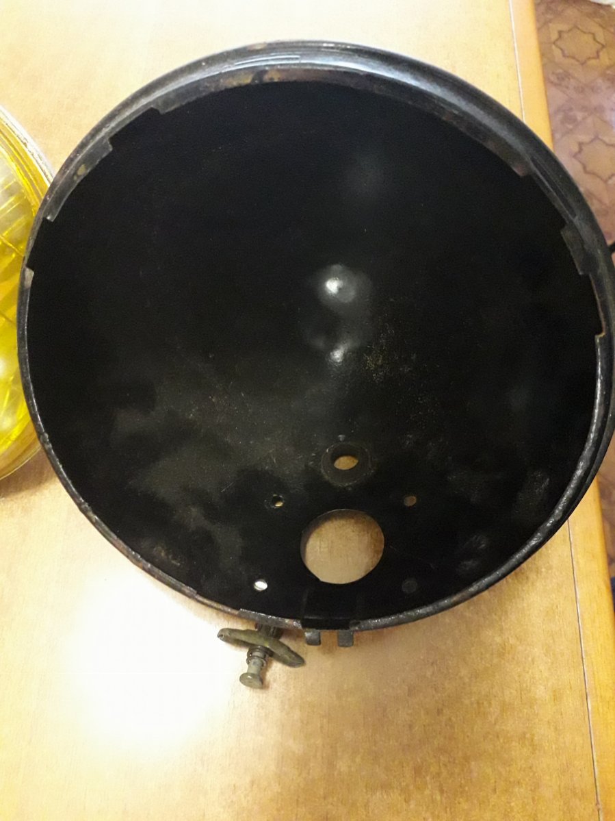

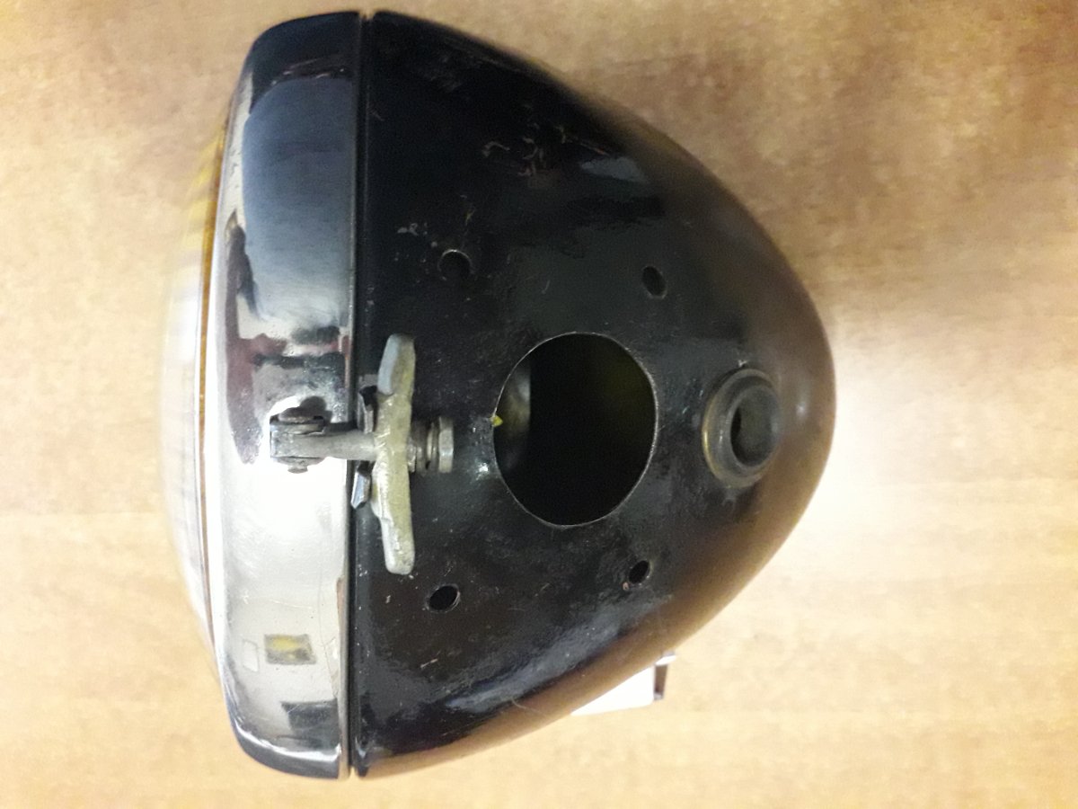

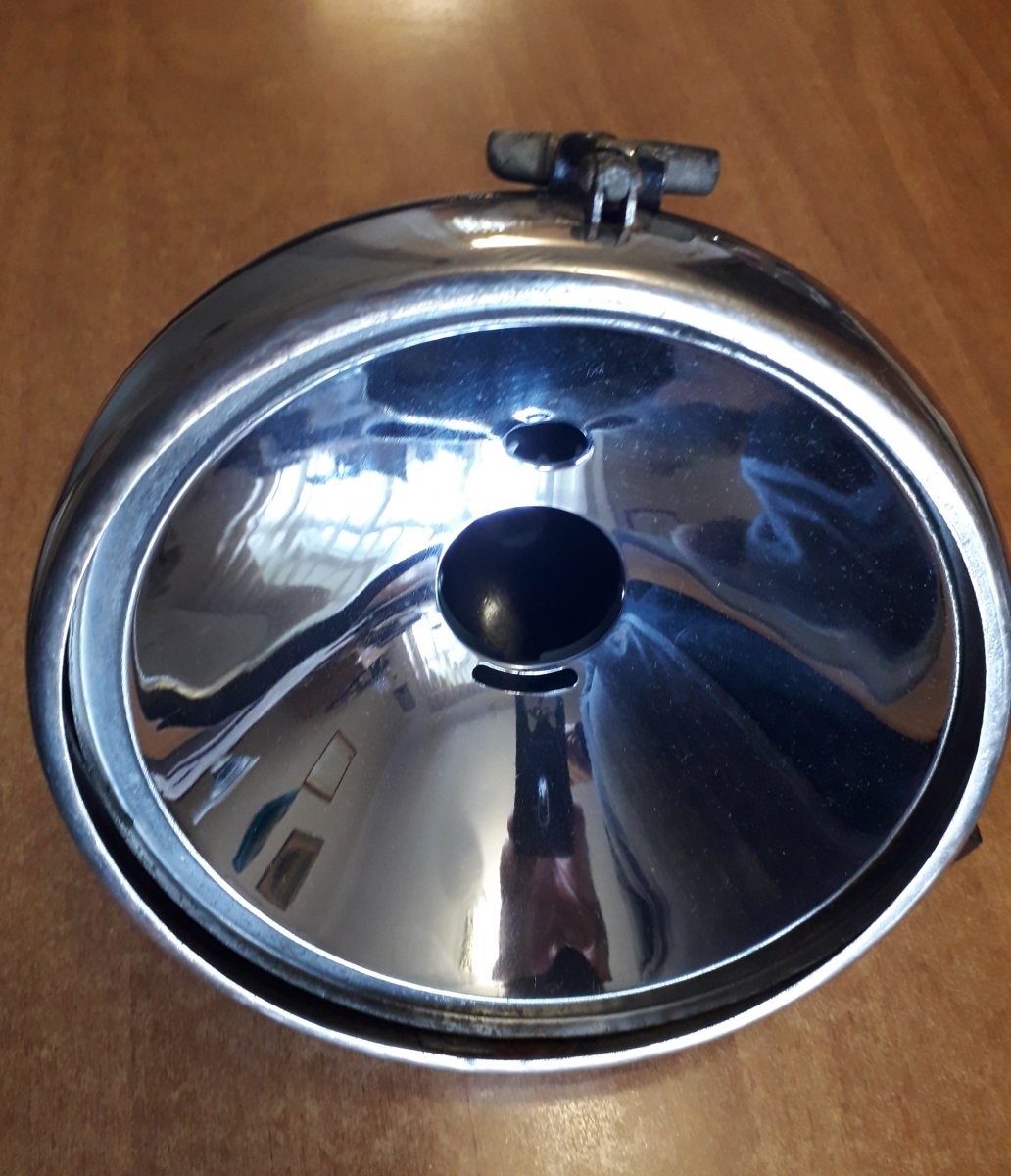

    Помогите определить с какой техники фара, а то на местном уровне мнения расходятся :beer:
    Стекло подходит обычное от современных фар. 20200606_095417.jpg 20200606_095442.jpg 20200623_143421.jpg 20200606_095555.jpg 20200606_100520.jpg 20200606_100511.jpg

    Просто позвонило пару "специалистов" и убеждало меня что это фара не с 67го...
    Вот и закрались сомнения.

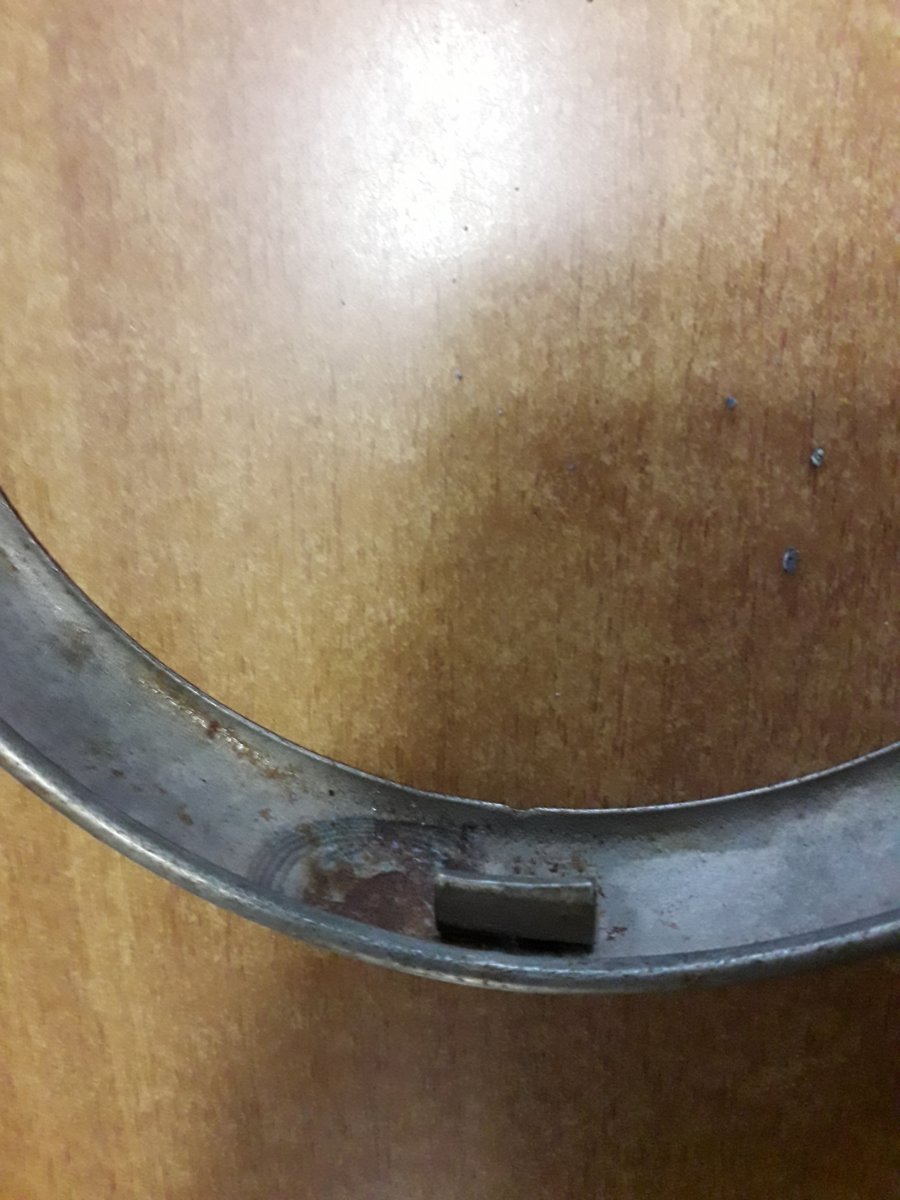

    Лично меня смущает хромированный ободок. Фара вся в родне, оригинальная краска и хром

    Ободок можливо з перехрому, хромованих на 67-му не зустрічав,лише крашені.

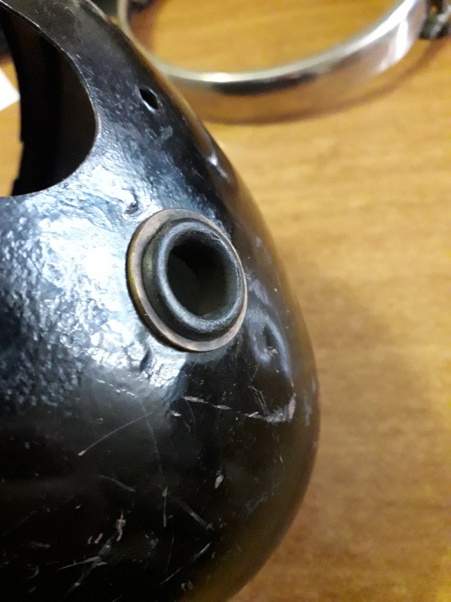

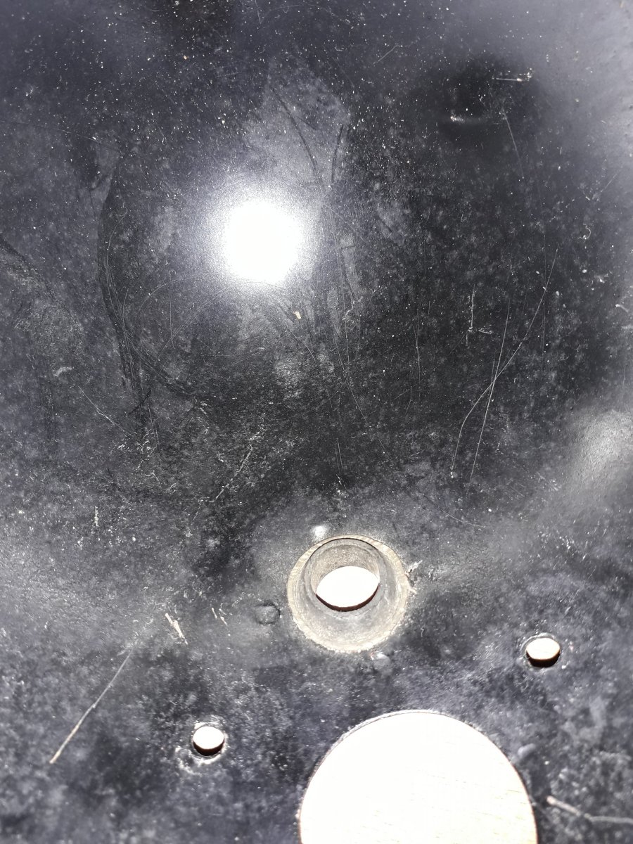

    Вероятно когда то реставрирована, судя по тому что нет следов заводского приклепанного крепления, которое отсутствует, ободок тоже хромирован вероятно "рестовратором", фара - горшок и ободок на конец 40-х начало 50-х годов, выход под электропровода у ГАЗ-67Б был с тонкой впресованной втулкой, через которые шли провода, у полуторки и ЗИС примерно отверстие такое как на фото если убрать втулку на фото и вставить эл.разъем, тоесть у ГАЗ-67Б выходили непосредственно провода, а у полуторки и ЗИС был электроразъем на фаре, рефлектор совсем не с этих авто, крепление лампы дальнего/ближнего было не такое как на фото на все года выпуска этих авто.

    На ссылке не ранние фары как пишет владелец (по закруглению ободка), и стекла совсем не с этой оперы, такие фары самые поздние видел с родными штампами на 51год, на 53год и позже (уже выпускали как запчасти) с винтами.

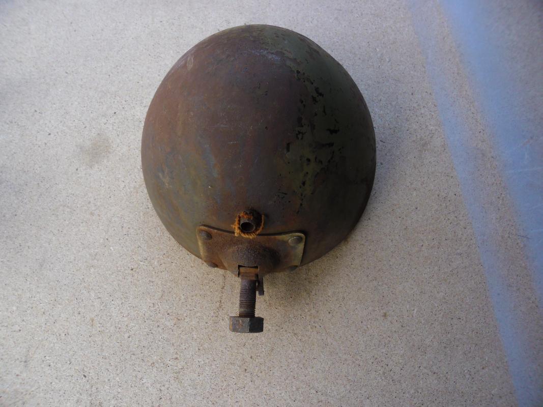

    А вот поздний горшок фары ГАЗ-67Б начала 50-х, тонкая втулка через которую шли провода пресовалась через наружную х/б оплетку, на фото видны остатки х/б оплетки. 67.jpg

    сам отражатель от мотоцикла Иж-350/49 до 1955 года. У него подсветка спидометра через прорезь "улыбку". Позже пошло отдельной лампочкой. Кстати на М-72 тоже вроде такой отражатель был.

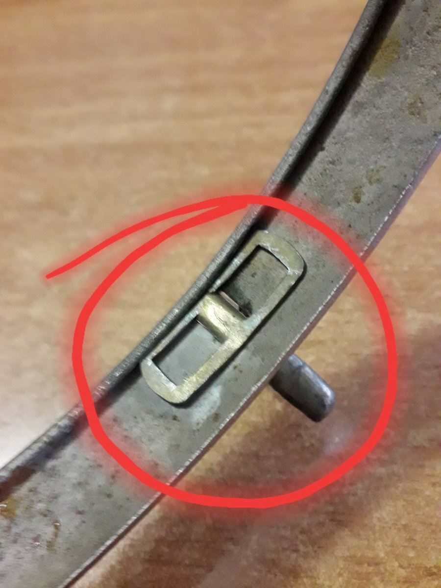

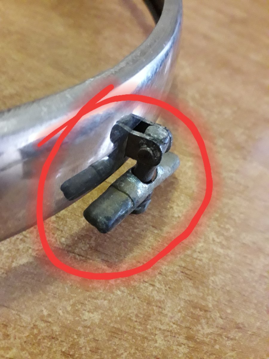

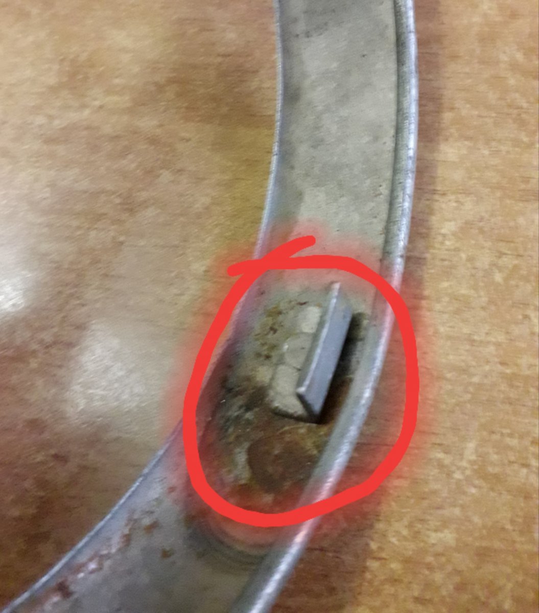

    На фото плохо видно, но на ободке, то что обведенно красным не хромированно а анодированно. Т.е. если предположить что был перехром то тот кто его делал должен был расклепать и снять элементы крепления, отдельно похромировать ободок и анадировать крепления а потом все приклепать обратно. Что теоретически возможно но практически нереально и живьём видно по состоянию клетки что это заводское.
    Горшок тоже покрашены одним слоем и на латунный шайбе которая под резиновой втулкой нет следов краски и на резине нет следов краски. 20201112_154646.jpg 20201112_154747.jpg 20201112_154724.jpg 20201112_152955.jpg 20201112_152926.jpg

    Рефлекторно да скорей с мотоцикла и в горшок не становиться так чтобы не телепался :)

    Да, на М-72 тоже рефлектор и ободок такие же, кроме М-72 последних, может этот ободок с какого гражданского выпуска М-72. Стекла времен ВОВ вроде одинаковые М-72 и ГАЗ-67, после ВОВ уже на стеклах рассеивателях света маркировка разная.
