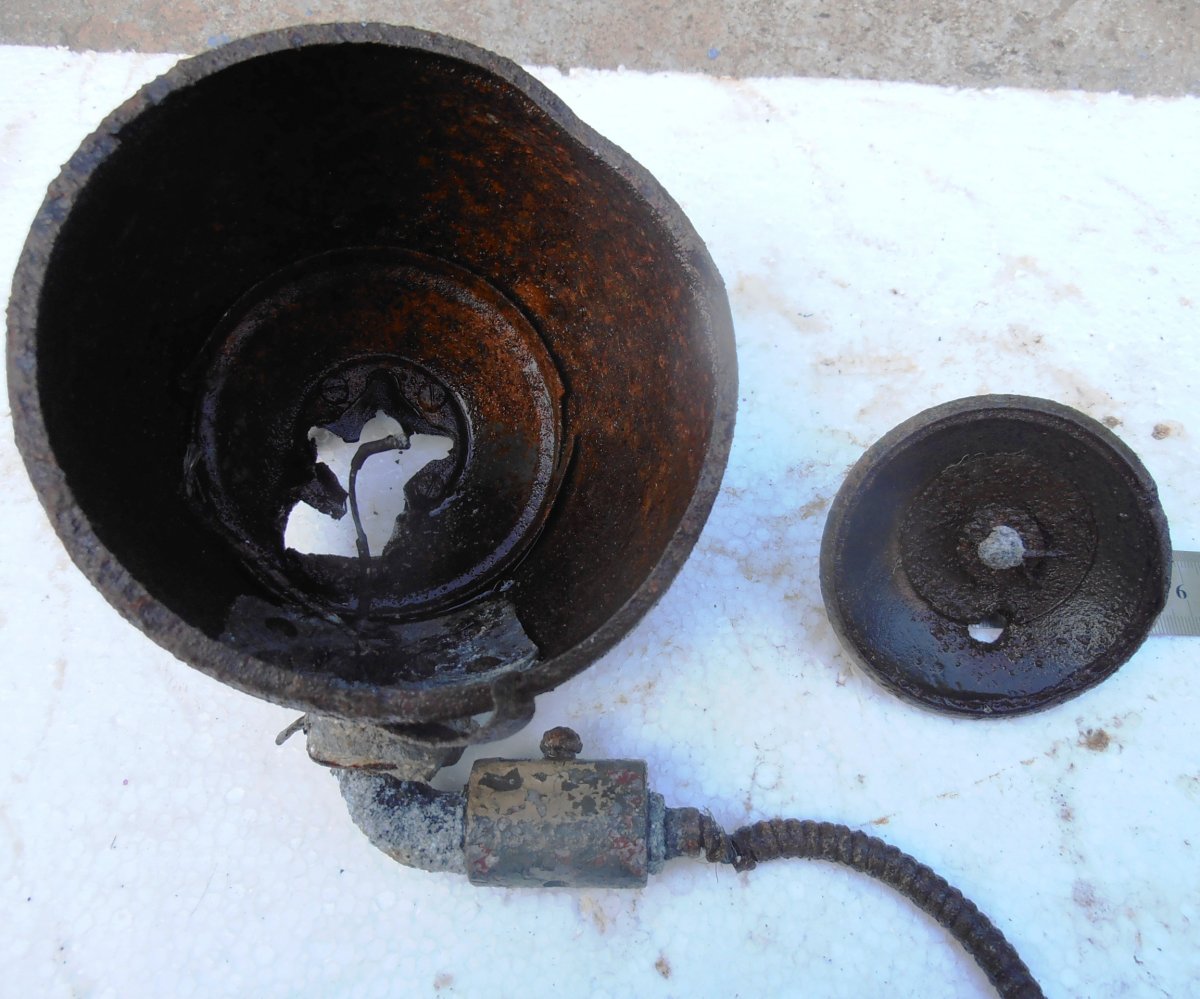

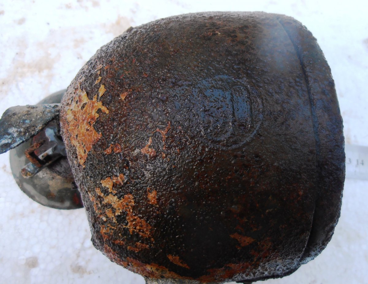

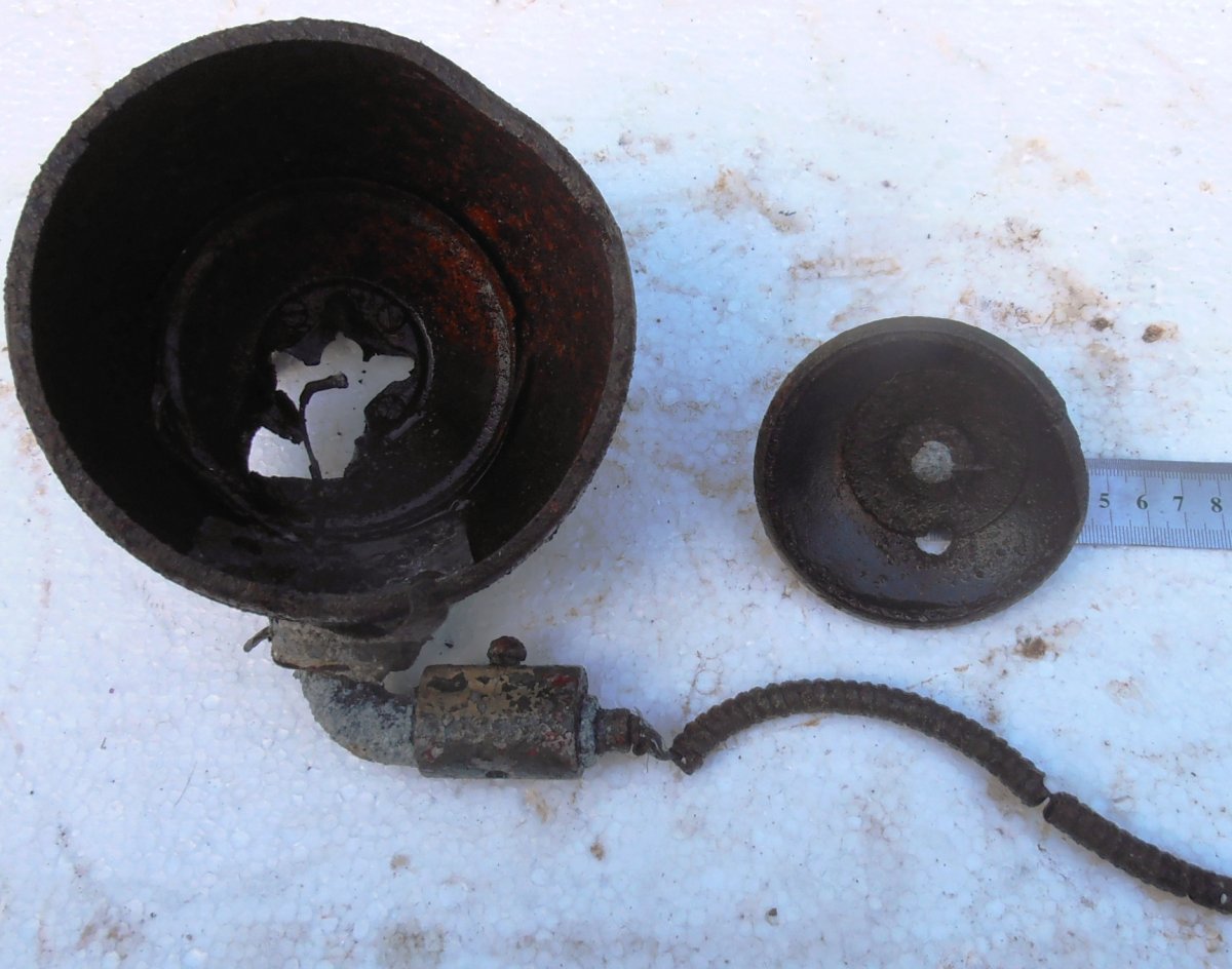

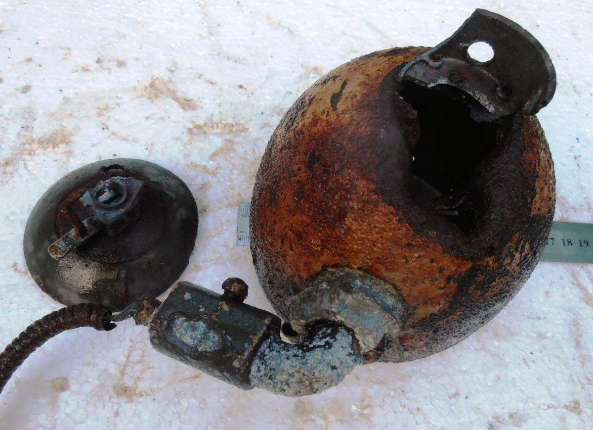

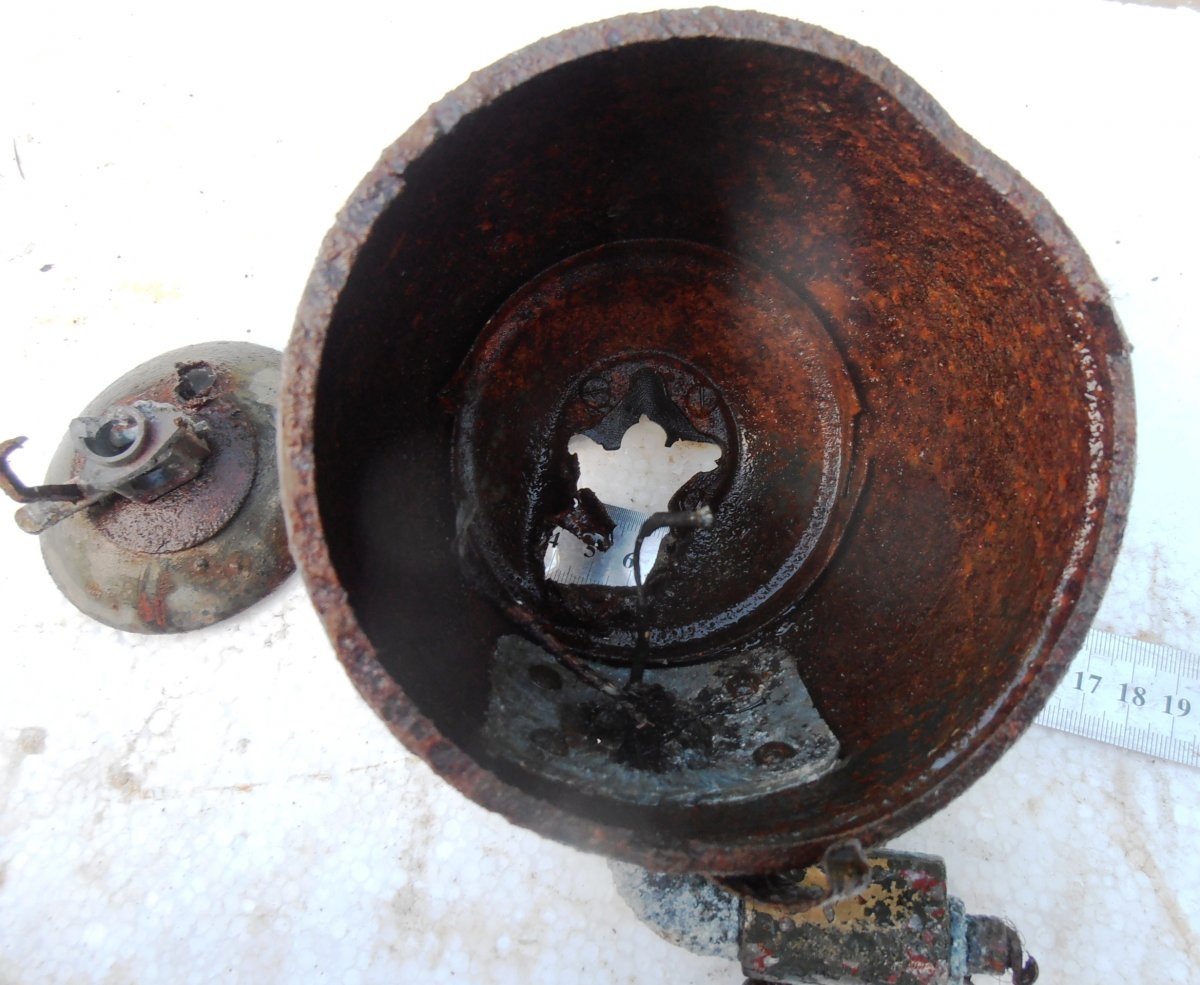

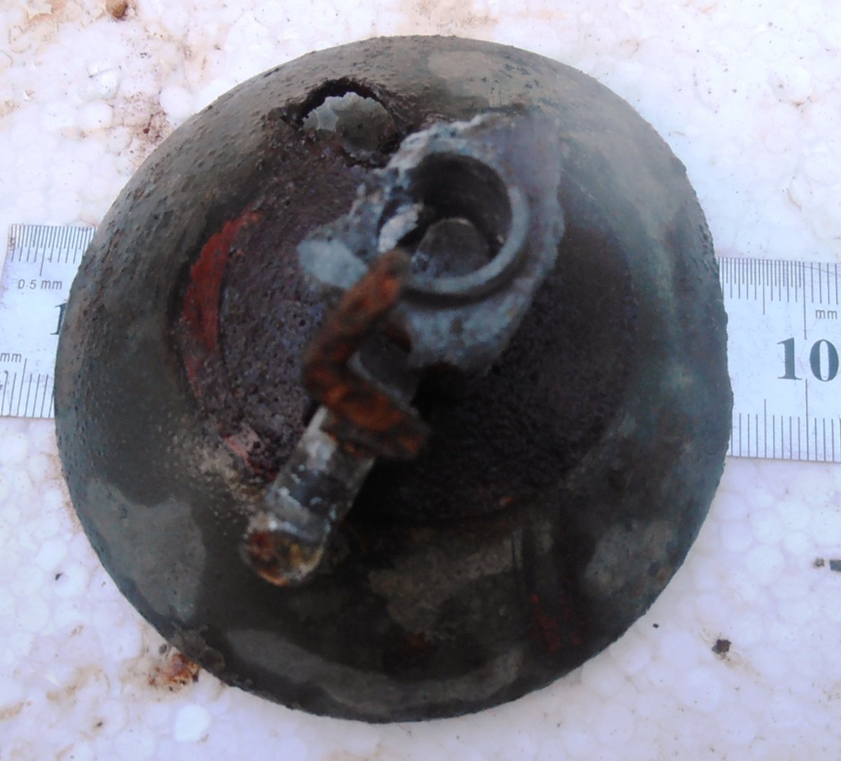

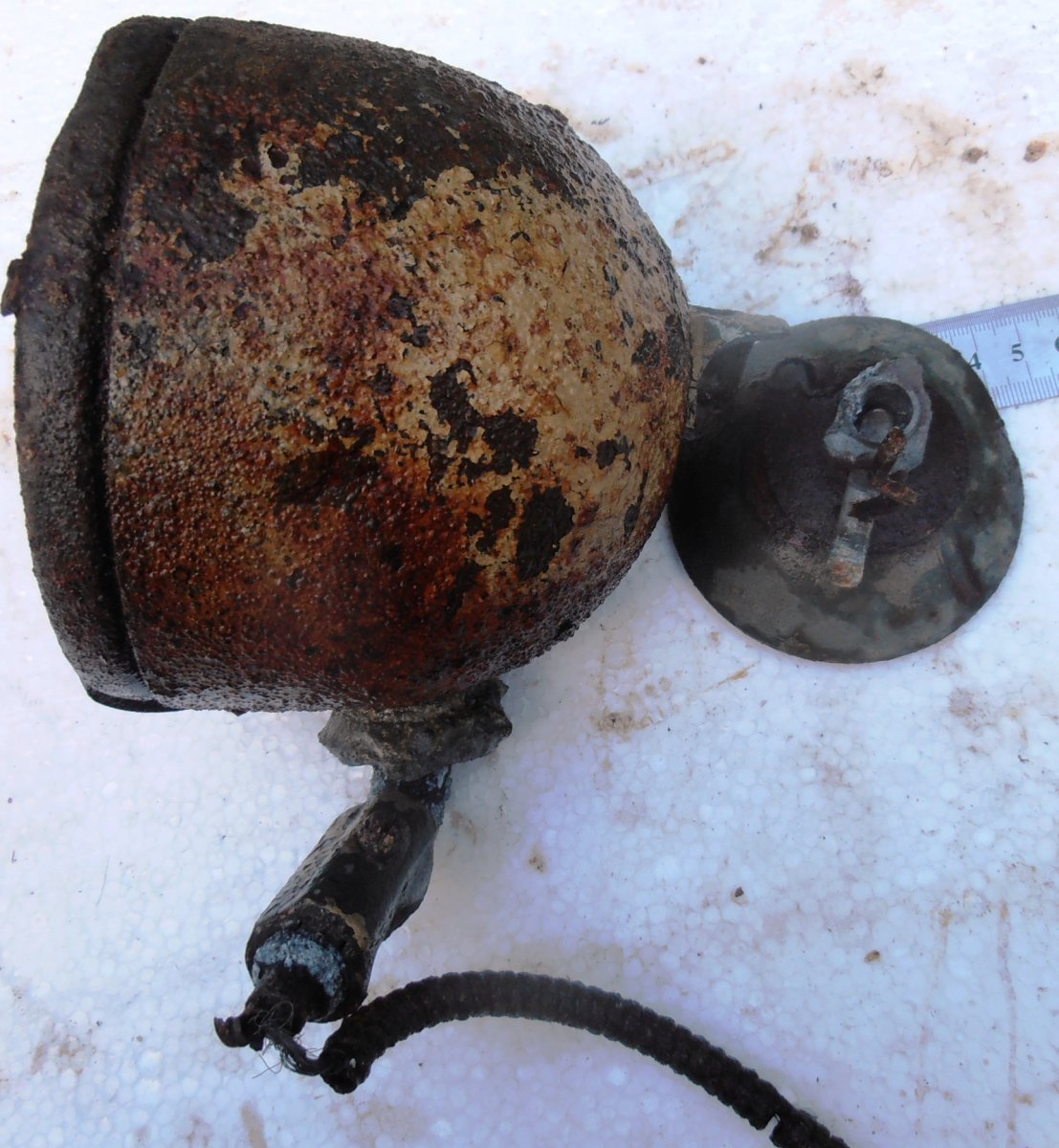

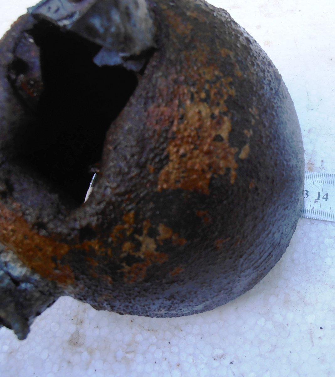

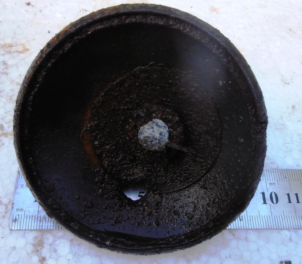

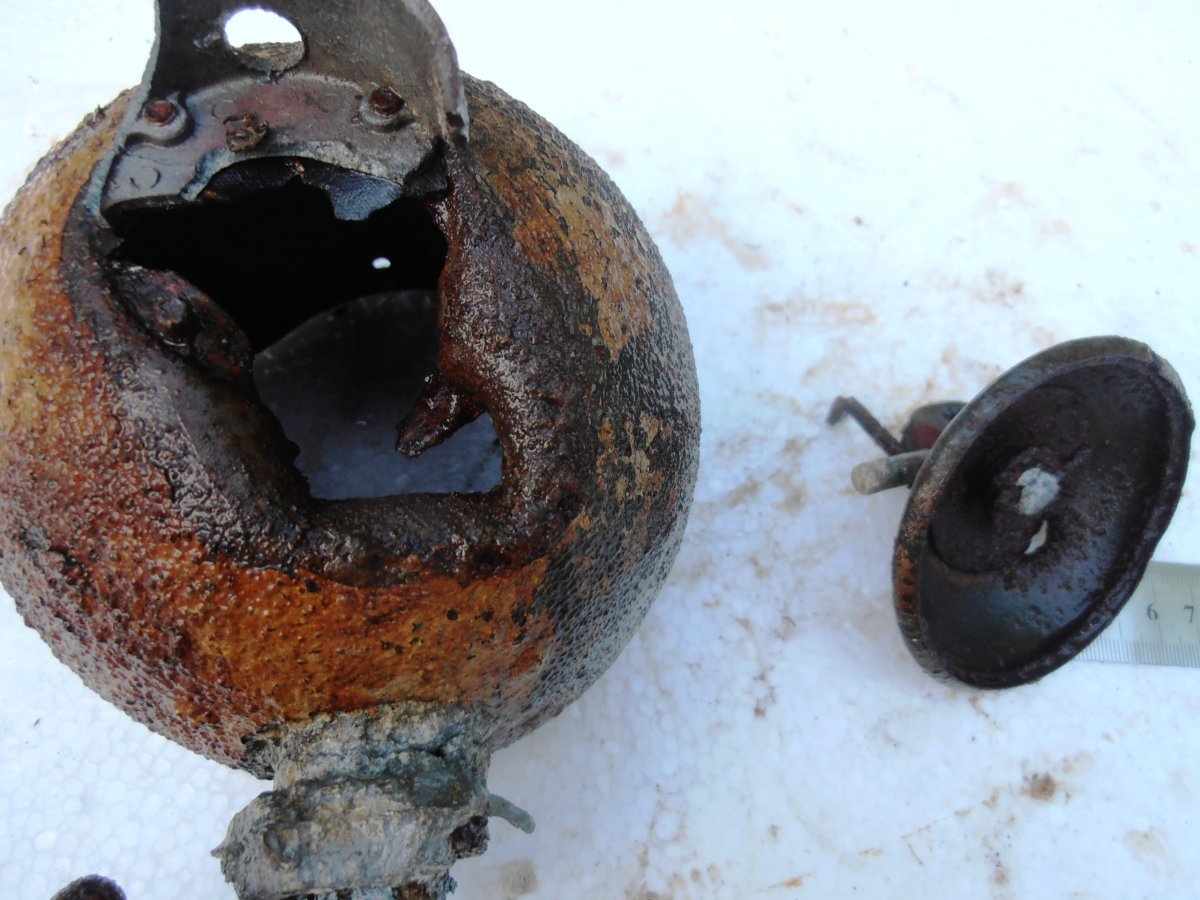

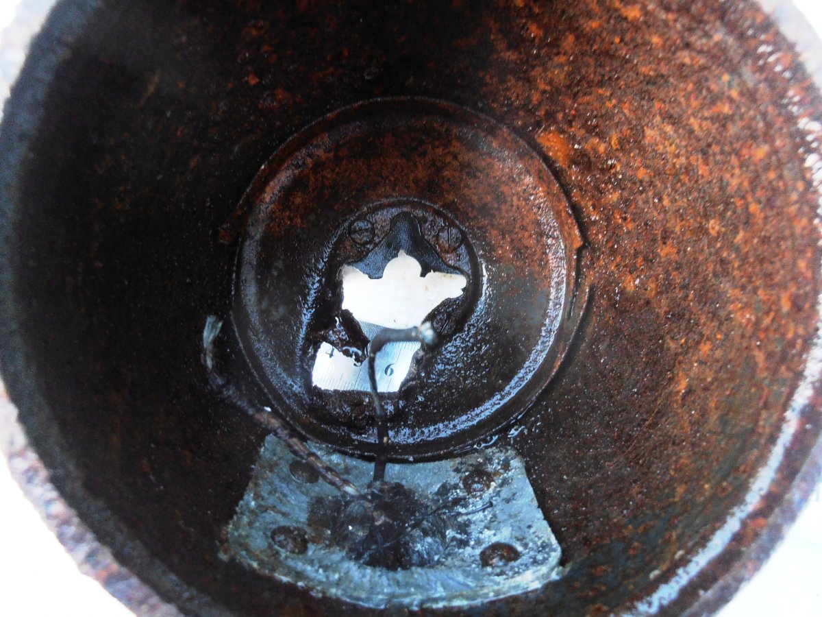

    Добрый вечер камрады,подскажите что за фара и приблуда,в свое время поднята на поле с окопа,рядом в метрах 15 два диска с опеля блиц.На фаре остатки краски и знак сбоку фары,подскажите с какой техники обе железки.С ув!

    Ребят,еще раз повторюсь,кто знает с какой техники,может фото.С вопросами о я знаю это фара,или фора искатель,или фара железная,или хлам хламный,пожалуста просто посмотрите и все.Спасибо други.

    Вы ставите нереальные планы! (С)
    Неужели вы думаете, что Хасаг выпускал ф-иск. только для Адлеров, Нотек только для кюбелей, Хелла для Мерсов, а Риман - для Хорьхов?
    Это доп.оборудование могло стоять на чем угодно. Я не узрел эмблемы на фаре, но по форме похожа на Нотек, могла стоять как на PKW, так и LKW.

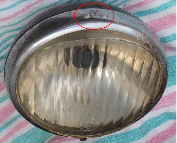

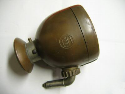

    Немного осветлил фото и рассмотрел выштамповку. Это таки ф-иск. от Нотек. К конкретной марке авто привязки не имела.
    Хотя, учитывая, что в хроме она мне еще ни разу не попадалась, рискну предположить, что ставилась только "на войну", в т.ч. и на изъятые у населения PKW.

    Можете уточнить, если не ошибаюсь,у Нотека немного иной логотип,в отличии от того который на фаре-иск.

    Вы не ошибаетесь.

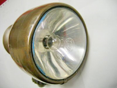

    Нотек очень интересная фирма. По ней у меня очень много вопросов ответы на которые я долгое время не могу найти. Мало известно, но кроме широко известной светомаскировочной фары они делали, например, еще и фары для некоторых легковых авто, серия была очень не велика и, видимо, поэтому недавно такие ушли на Ебей за приличную сумму.
    Что касается этой темы, то я не знаю что обозначают буквы на корпусе ф-иск, но эмблема Нотека у них была на стекле:

    На Вашем фото,и в данной теме, фара-искатель "F.F.A Schulze" и к "NOTEK" она к сожалению не имеет никакого отношения.Устанавливаться же могли на какую угодно авто-технику, как на PKW так и LKW.

    Да, кстати, логотип у "NOTEK" был на ободке.

    Вот эта эмблема Нотек?
    Если нет, то почему она стоит на Нотековской фаре?
    Почему эту фару называют, все-таки, "Нотек" и иногда "WMF-Notek" ?
    Почему на фото в п.7 стоит стекло от Нотека? Может и в данной теме ф-иск. "FFA Schulze-Notek"?
    Почему Нотек давал штамповать "горшки" другим фирмам, ставил свою оптику, но продавал именно как "Нотек"? (см. рекламные буклеты на их центральные фары).
