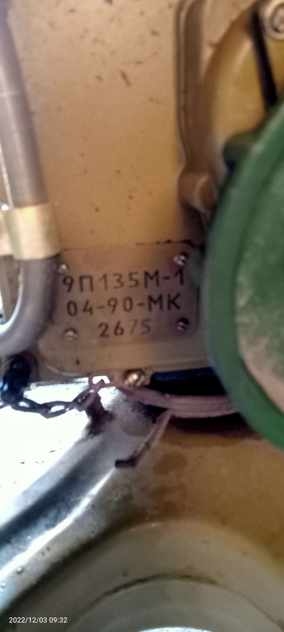

    Камради потрібна допомога!
    Суть питання така : достався нам ПТУР від цапів, але в поганому стані, механічно все норм, але приціл був скручений вбік вертикаль в нормі, вроді.
    Є рокети, є цілі для них, але припускаю, що з цієї установки без виверки і перевірки працездатності працювати не вийде.
    Може хто підкаже де його можуть починити і привести до нормального бою?

    Так, все це я читав. Але як мінімум потрібна трубка холодної пристрілки. А її нема. Та і зі справністю електро частини питання. Перевірочної апаратури теж немає.
    Інакше б я не морочив другим голову, і зробив все сам.
    БК присутні, але не настільки щоб його палити просто так. Бо цілей теж вистачає...

    Ви напевно мене не зрозуміли. Як користуватися фаготом я знаю.
    Питання в несправній пусковій. Равістам з задоволенням би вітдав, але це трофей, тобто на обліку не стоїть, та і равісти у нас бестолкові. Якби все було так просто яби сюди не писав.

    В тому то і питання, де та майстерня? Бо Фаготів трофейних чимало, а спеців щоб перевірити нажаль немає.(

    Потрібно звертатись у службу РАО в/ч, вони повинні шукати в кого є КПА та люди, які вміють нею користуватись.

    Равісти не поставлять на облік трофейну, неробочу зброю, а чинити зброю що не стоїть на обліку вони теж не будуть.
