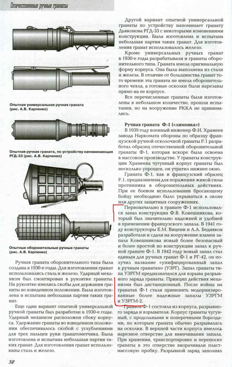

    Доброго времени суток! После недолгих поисков была найдена такая гранатка:
    ВВ было выпарено. Вопрос в следующем: каким запалом комплектовалась и в какой цвет красить ? Уж больно состояние бодрое...

    Цвет - от желтого до зеленого, по 42 - му правильнее Ковешников.

    И по сорок первому, цвет чаще "олива" и комплектование Ковешником..

    про запалы выделено красным.находил сам по 41г.как ковешникова,так и УЗРГ.

    А что это за книженция такая интересная???Это сканы или электронная версия?Если електронка то можно ссылку плиз!!!Оччень интиресно!

    это сканы.друг дал отсканировать.журнал действительно занятный.:oops::)

    А журнал супер!!!:smile_12: Со сканов pdf сделать бы... и выложить.:D
