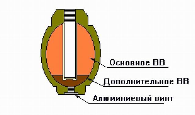

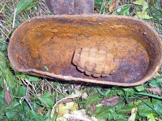

    На днях попалась лимонка без запала и без пробки , лежавшая в солдатском котелке в окопе . С алюминиевым винтом в дне . Такие у нас не часто встречаются . При дезактиве как обычно выковырнул картонную трубку . Заряд оказался из прессованого порошка кремового цвета , и поскольку во внутрь часто попадала вода , порошок легко вычистился из нутри деревянной щепкой и прополаскиванием водой . Когда глянул во внутрь гранаты увидел что на дне остался заряд отличающийся от основного цветом - тёмно коричневый . Его уже пришлось выковыривать предметом посерьёзнее чем шепка .
    Вопрос в том , сталкивался ли кто с такими гранатами с двухкомпонентным зарядом ? С фотиком щас большой напряг , накидал картинку как это всё выглядит .
    Думал с начала что основной заряд - аммотол , но нет , в гранату постоянно попадала вода а объём этого порошка не изменился , и на вкус он безвкусный , горчить начинает через несколько секунд . Практически наверняка это тротил . Но что тогда за коричневый заряд на дне ? Кстати коричневый порошок горит намного интенсивнее чем кремовый , оба горяд коптящим пламенем .

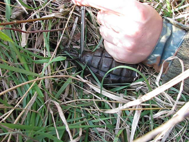

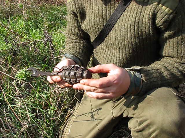

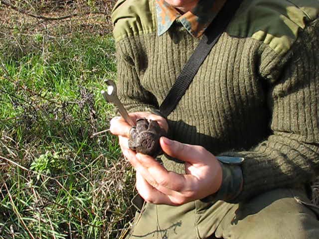

    Камрады эту гранату фоткали пока я копал , фотки выкладываю , но там общий план , со стороны дна они её не фоткали .
    На счёт самой гранаты :
    1) Размером больше советской Ф-1 особенно в обхвате
    2) Размер отверстия с резьбой под запал даже визуально больше чем у стандартной . Кстати стандартная пробка от Ф-1 туда входит очень свободно , по резьбе - но сильно болтается .
    3) Коричневый порошок , который там был на дне - тротил 100% , такой же порошок был обнаружен при дезактиве в остальных Ф-1 ( но уже русских ) 1940 г. выпуска , найденных в тех же окопах .
