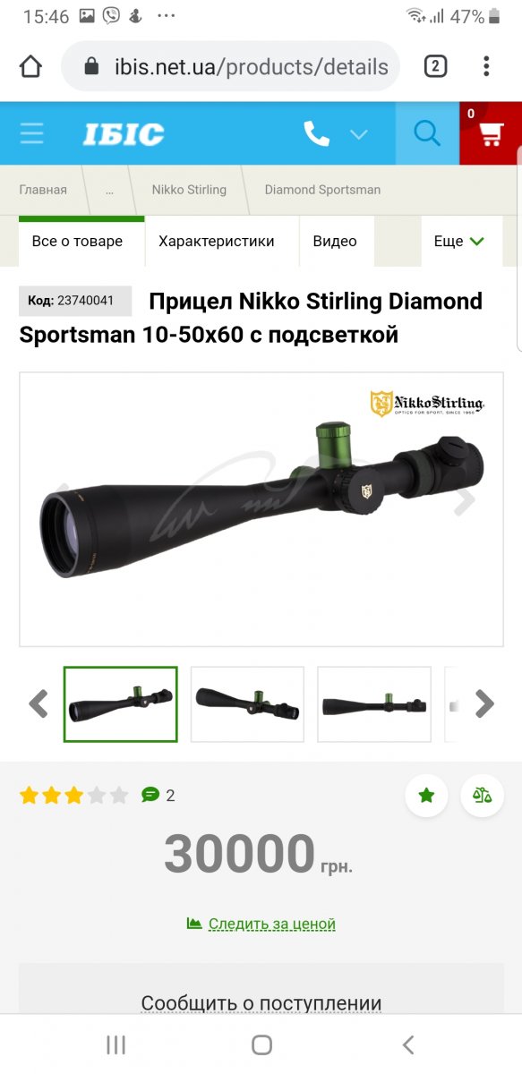

  19. Умберто
    Умберто Feldwebel
    41
    68
    740
    Да, мне кажеться на дальние дистанции 500+ оптика с зумом 20 это маловато. 50 вот это, что нужно.
